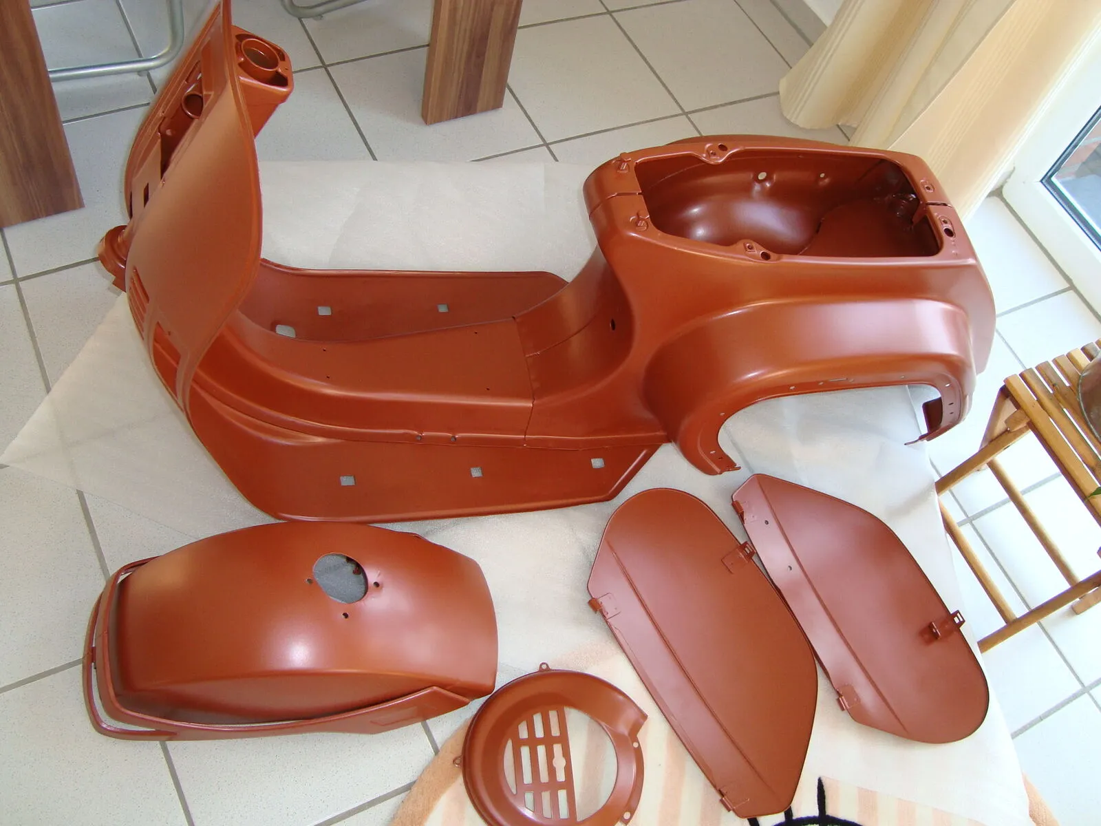

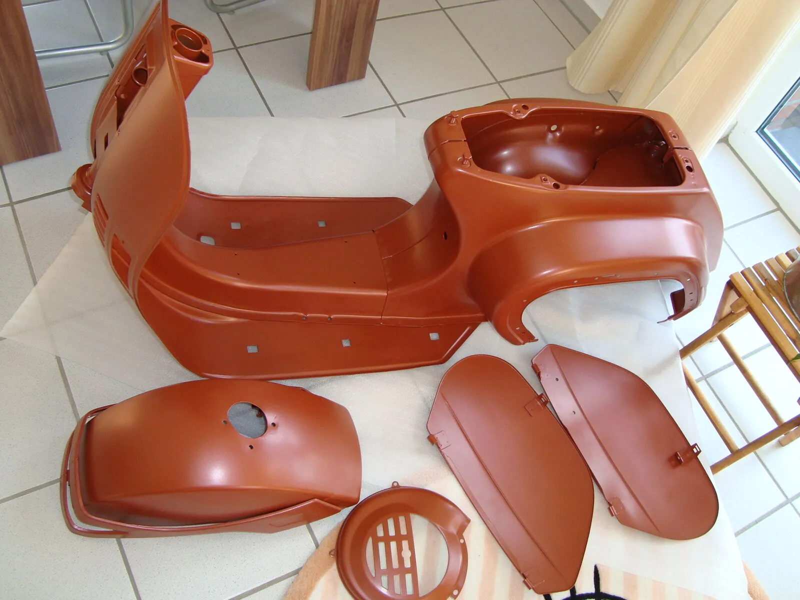

    Ich habe die PK erst chemisch Entlacken lassen und dann in Perl Kupfer beschichten lassen.
    (Entlacken 100€ und Beschichten 80€)
