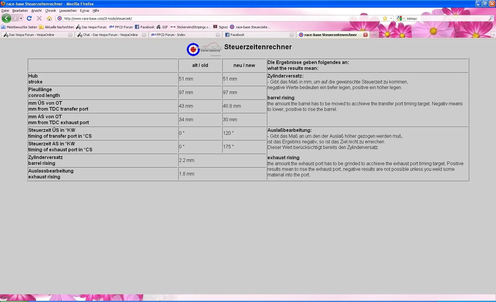

    Damit man auch sieht wie sich das aufs höherlegen auswirkt
    Bilder sind da besser las viel Text :whistling:

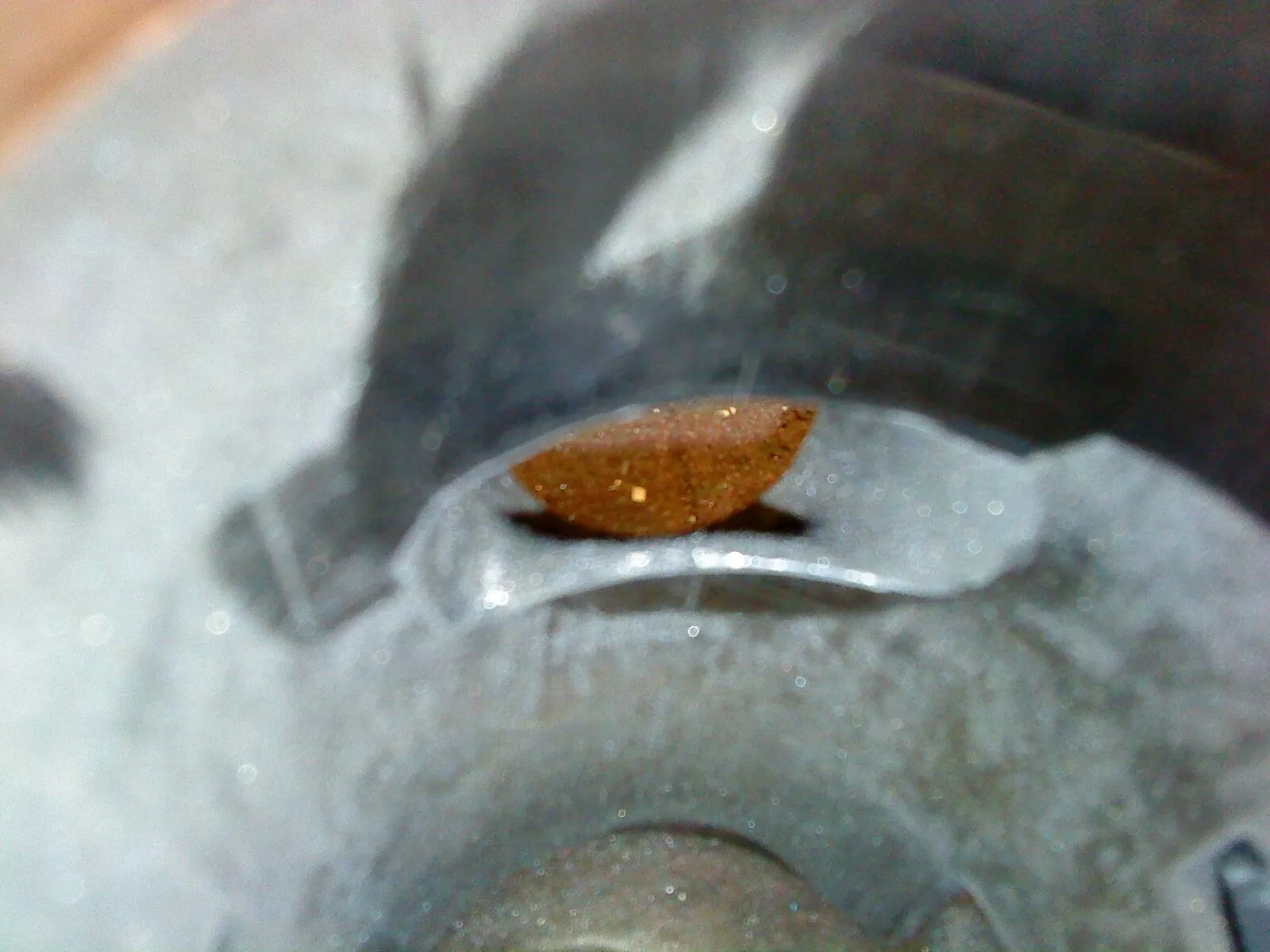

    • November 3, 2010 at 19:39
    • #36

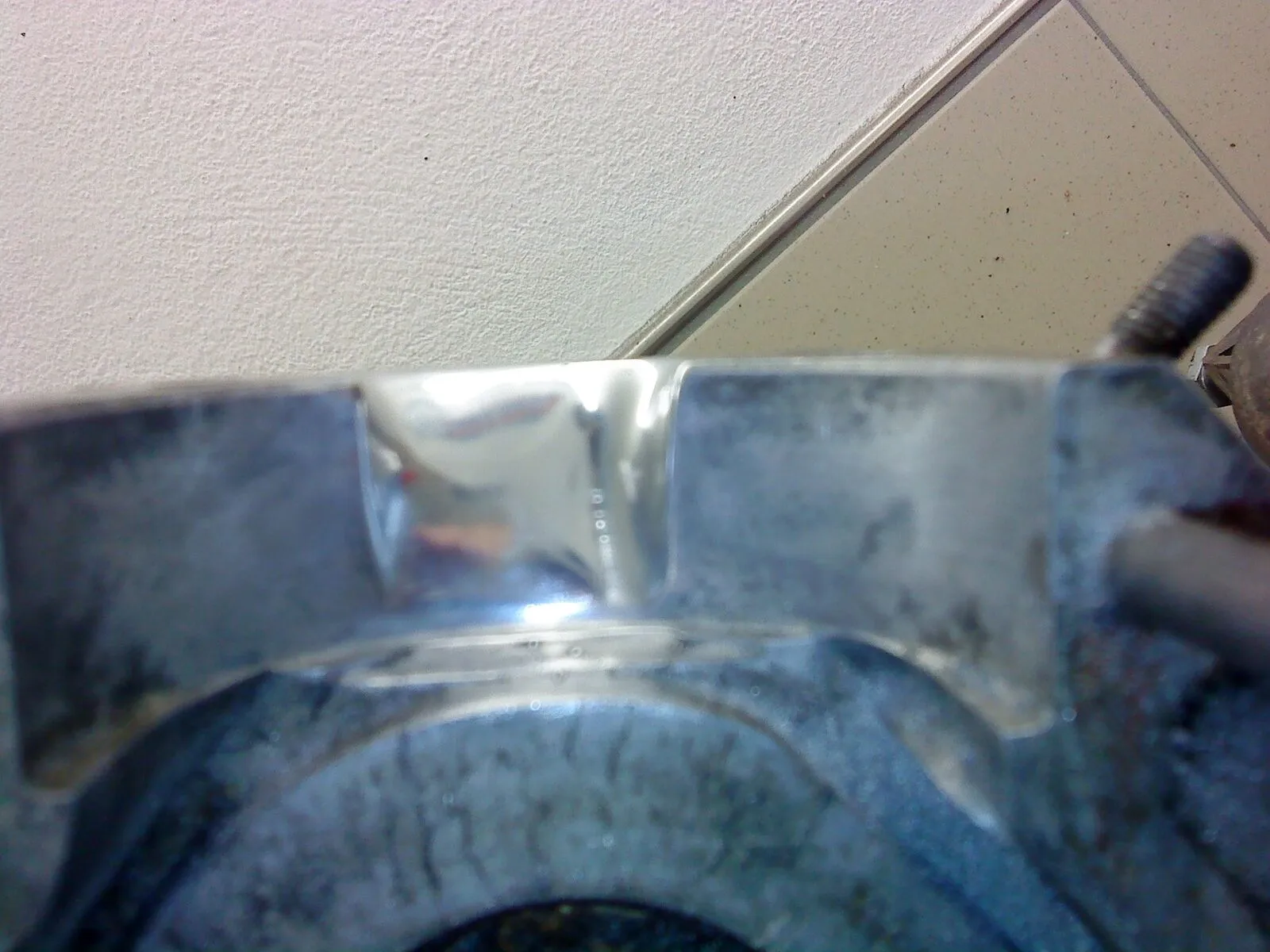

    So auslass ist jetzt auf 65% und 1,8mm höher :whistling:
    Ein ÜS ist mal ein wenig grösser gemacht worden (viel hilft viel)
    Nur was mir nicht eingeht muss ich beim Drehschieber am gehäuse nach unten fräsen???? Dann hab ich ja ne spätere Schließzeit :huh:
    Und kann es sein dass ich die Welle ca 6,4cm fräsen muss dass im UT der Drehschieber öffnet 8|
    Fragen über Fragen

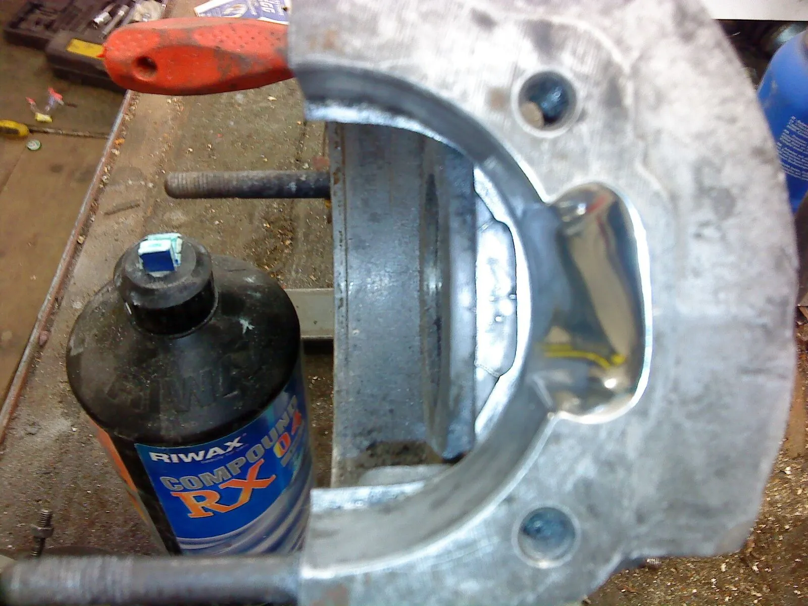

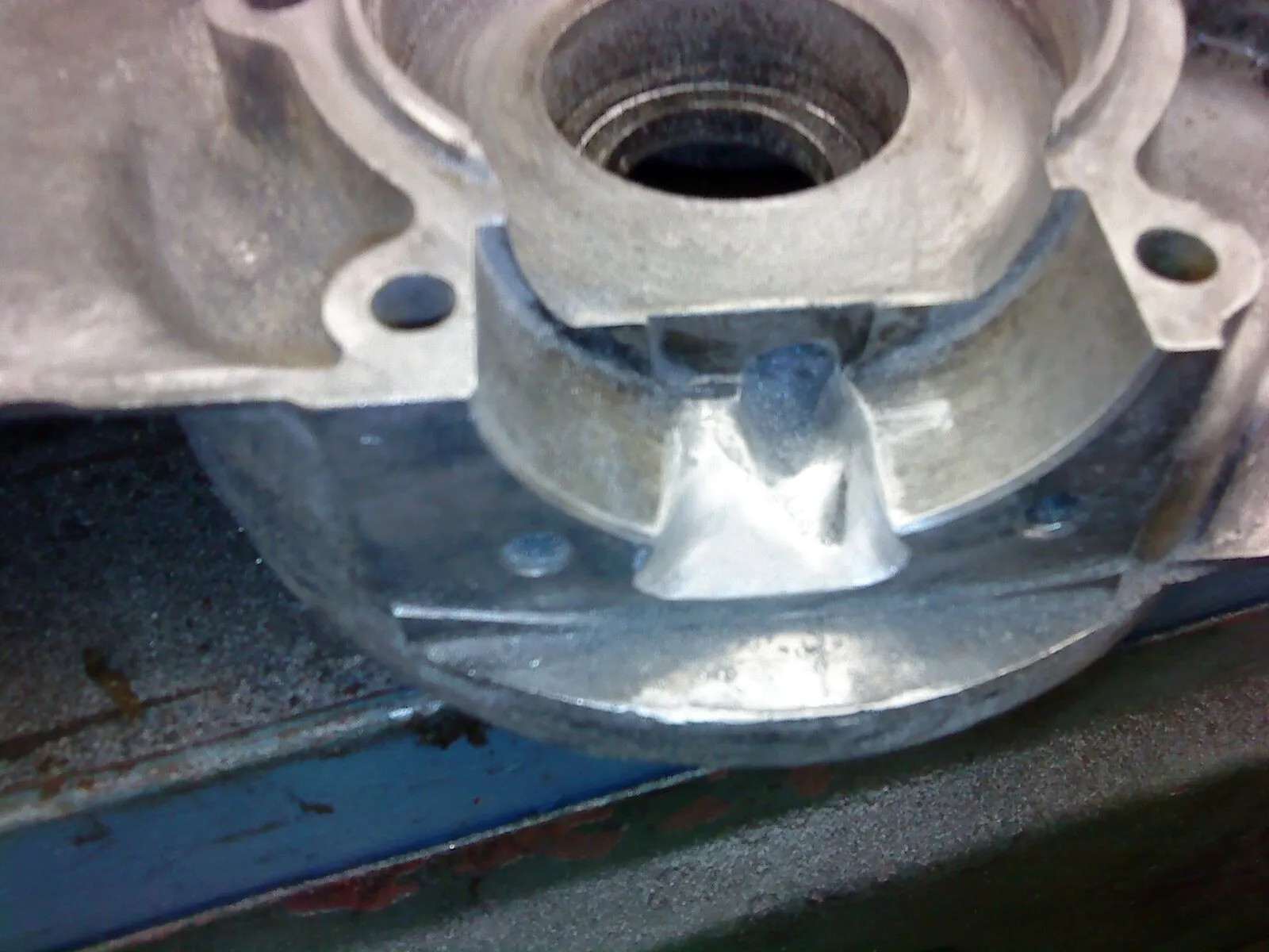

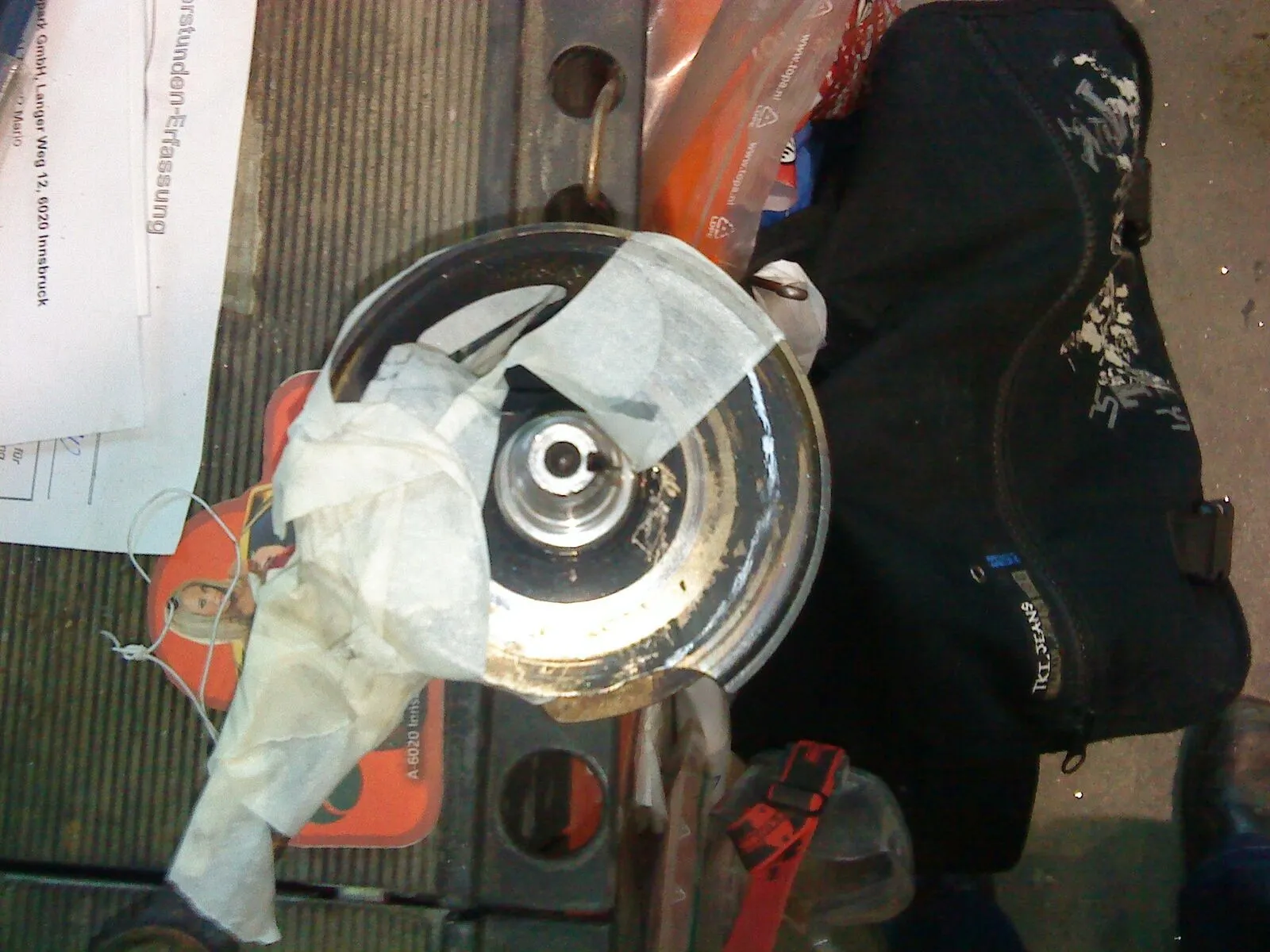

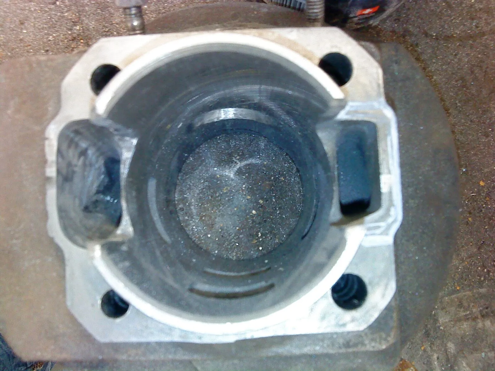

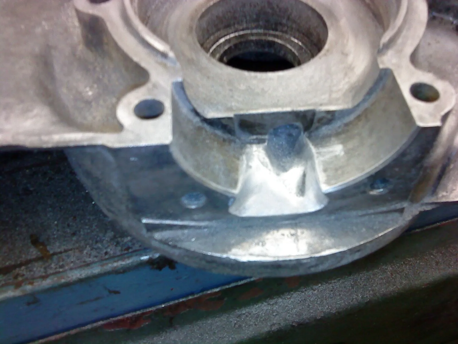

    • November 4, 2010 at 18:47
    • #37

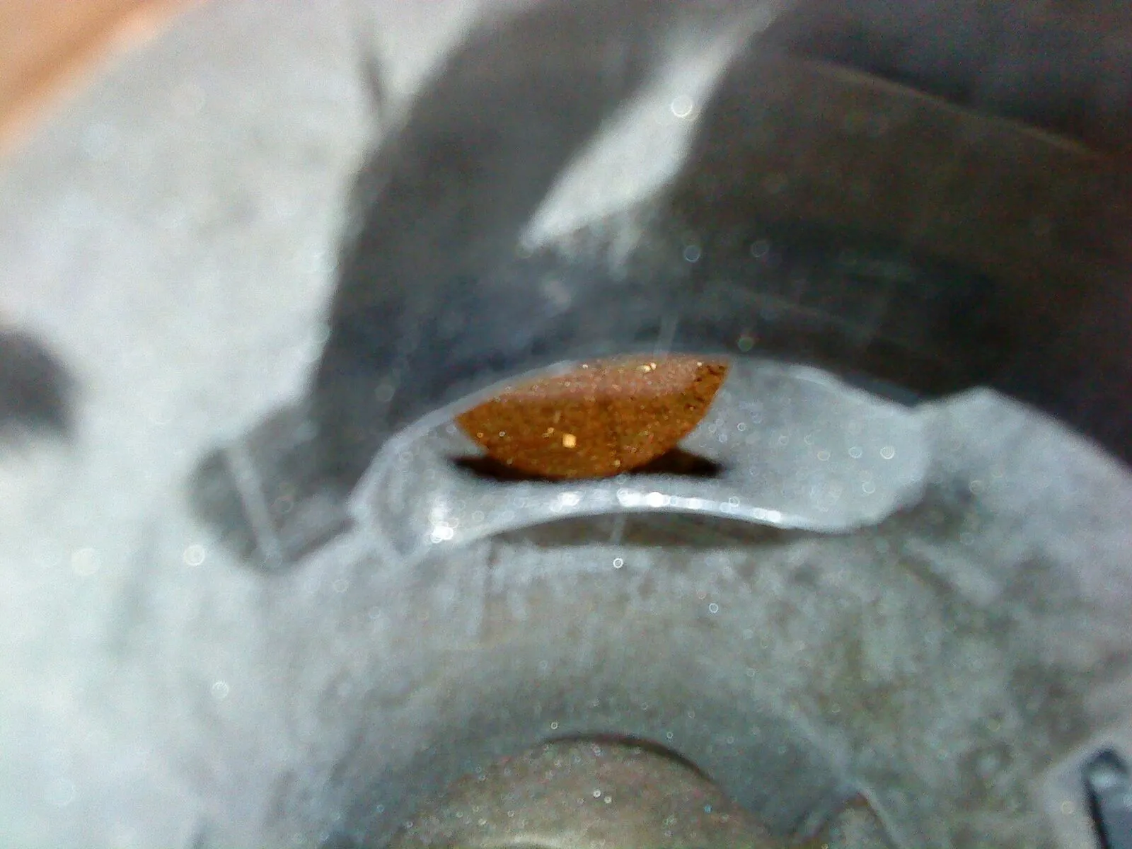

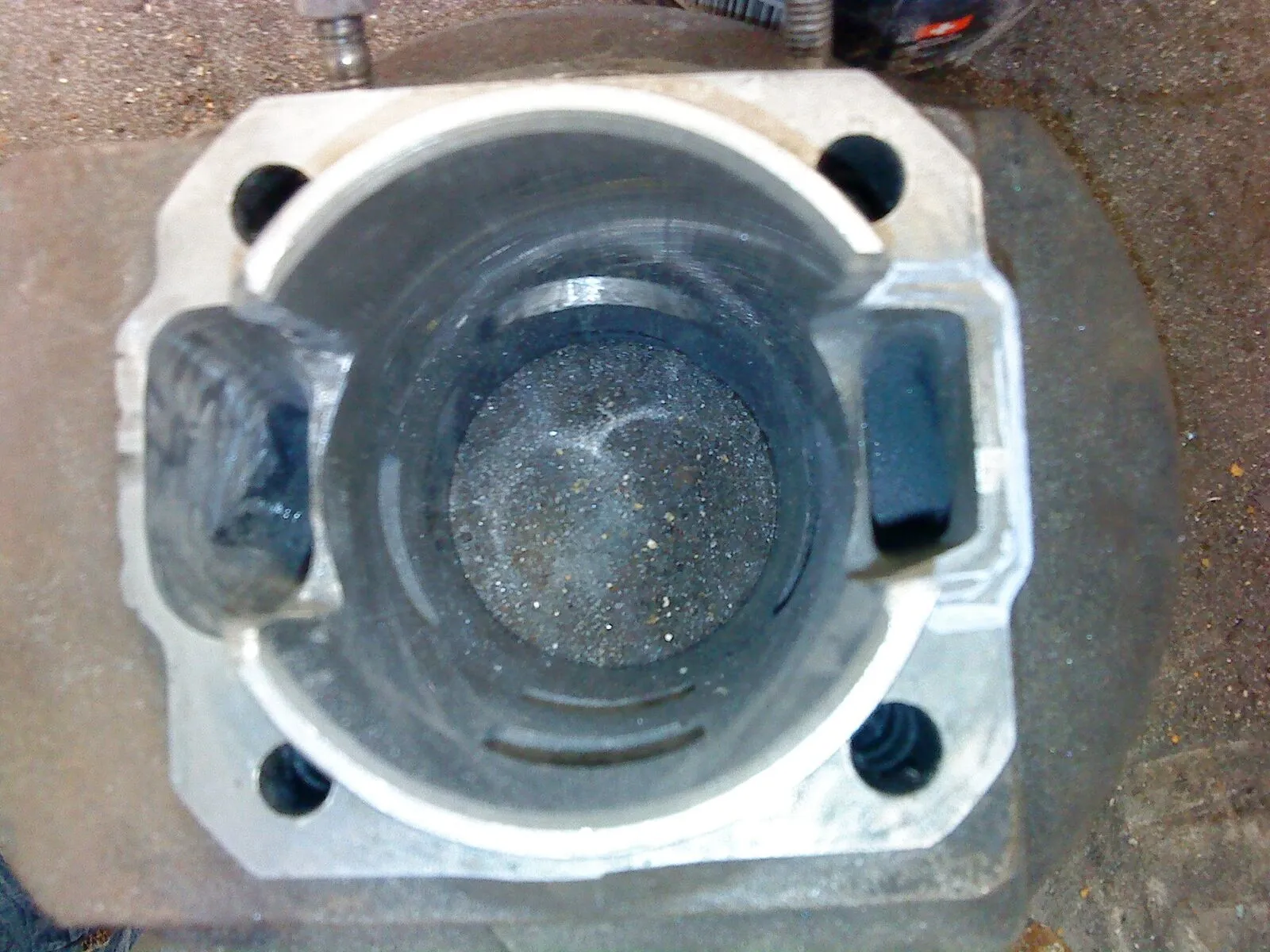

    So hier mal Bilder
    Auslass
    ÜS einer ist schon fertig
    Kurbelwelle vor dem Bearbeiten

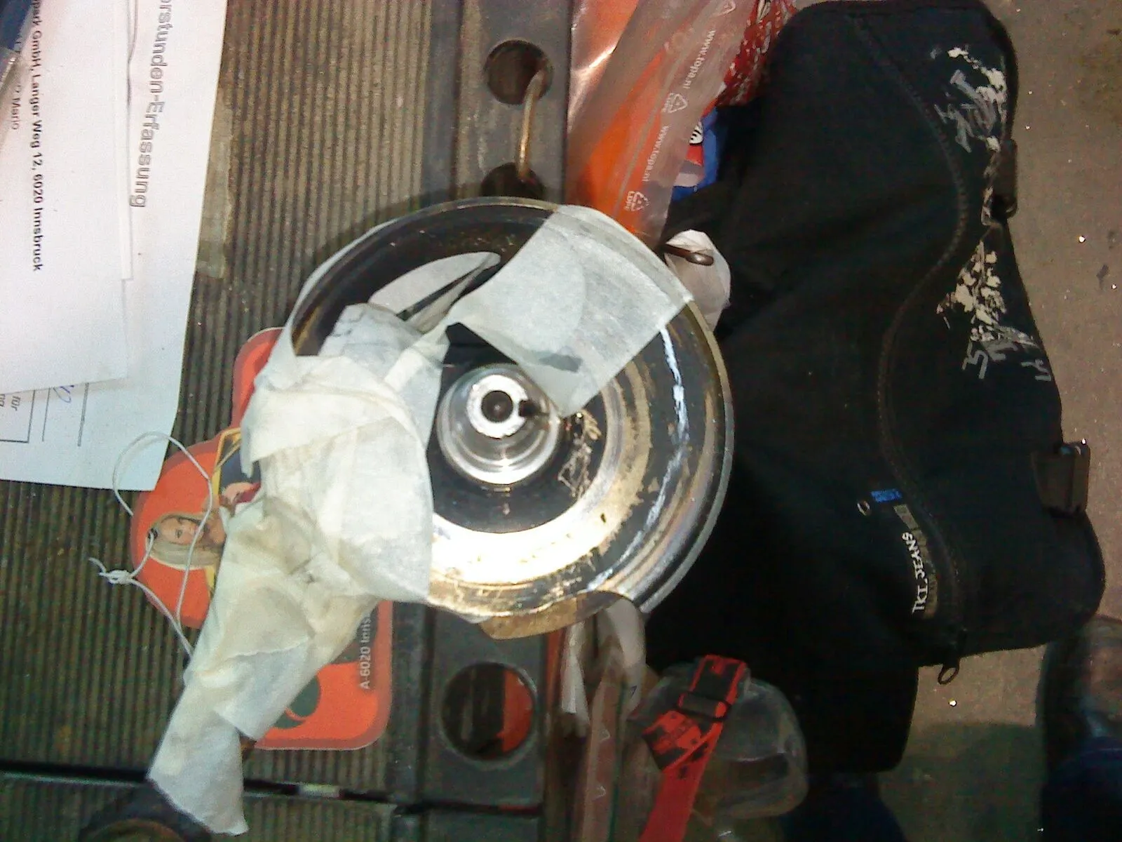

    • November 5, 2010 at 18:36
    • #38
    welle fertig :whistling:

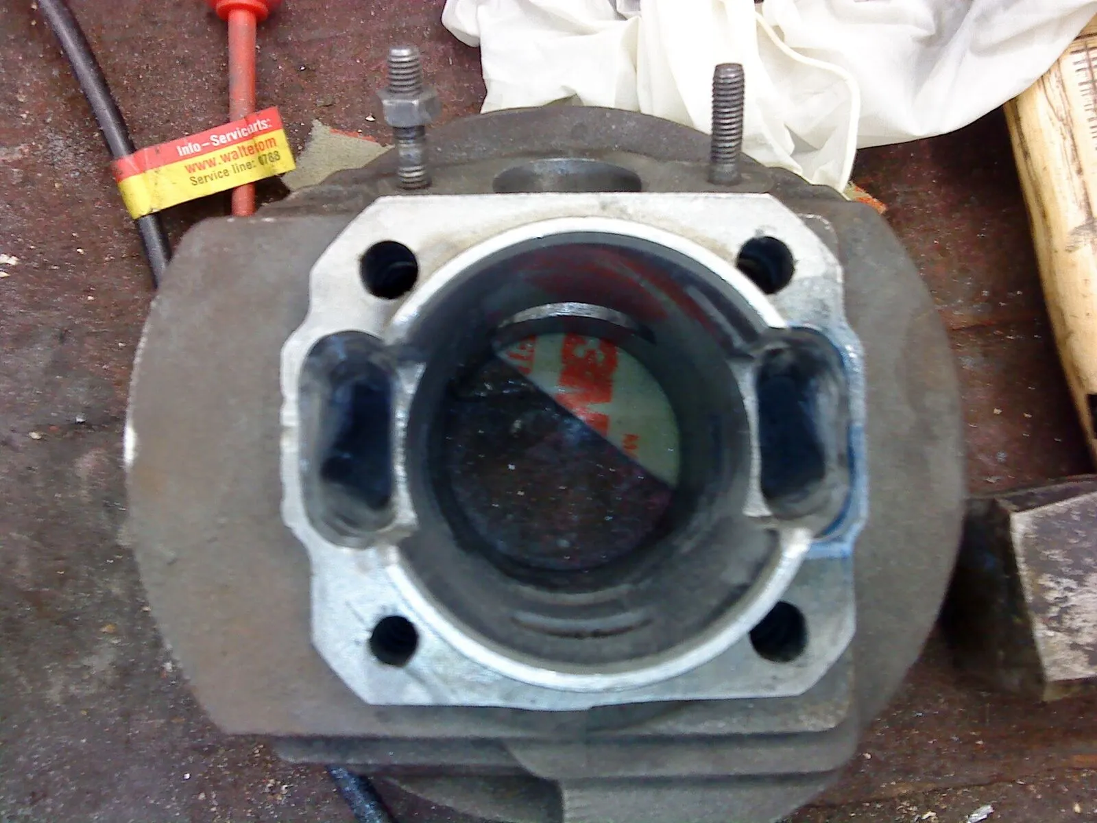

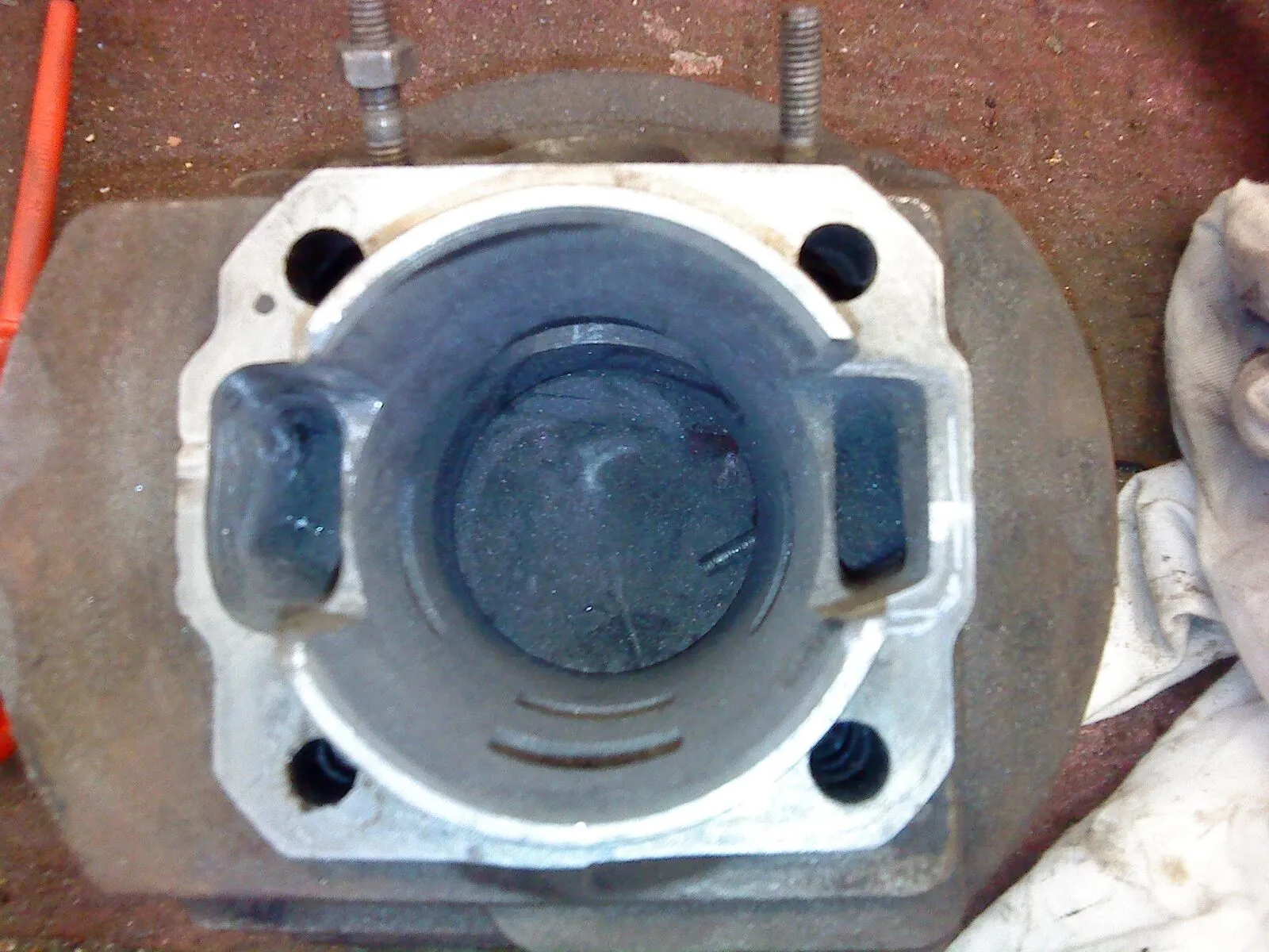

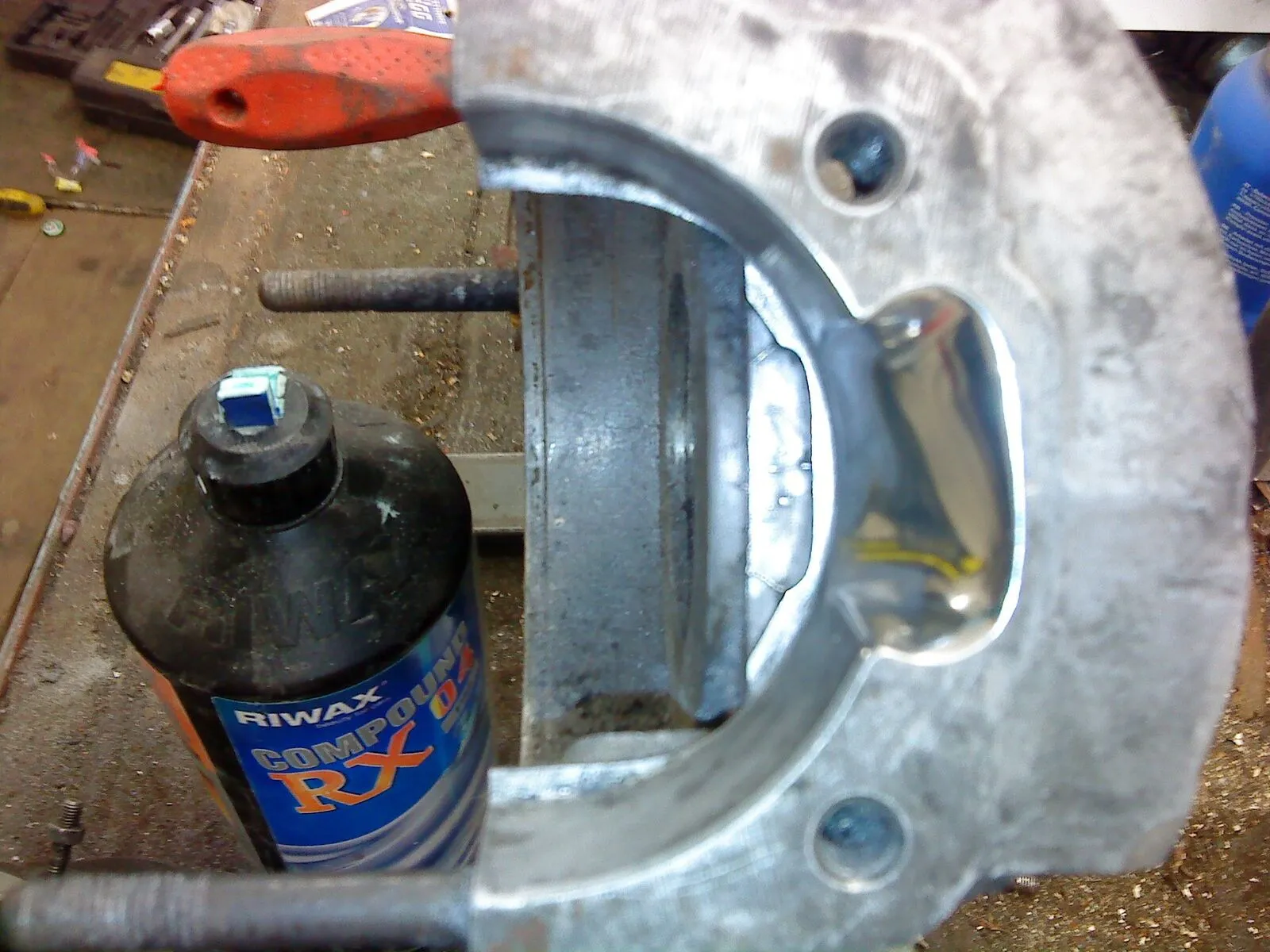

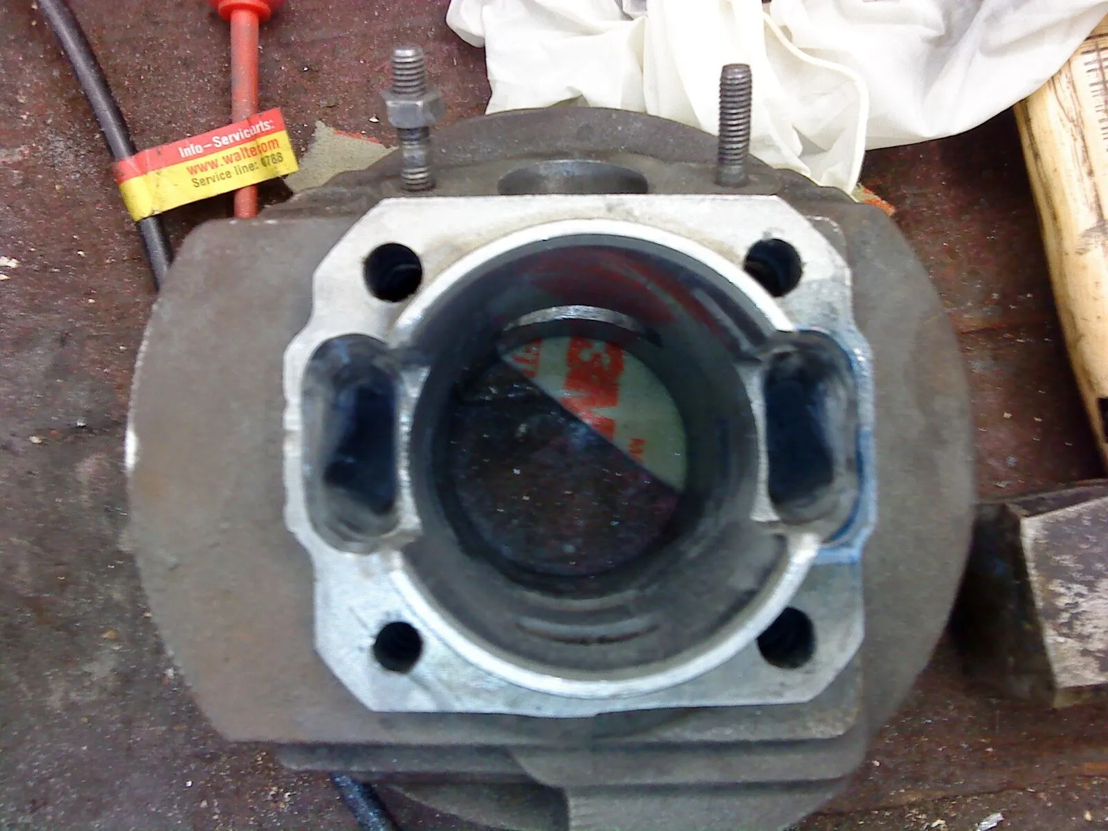

    • November 6, 2010 at 18:45
    • #39
    Zylinder linker ÜS fertig
    Block an die ÜS angepasst
