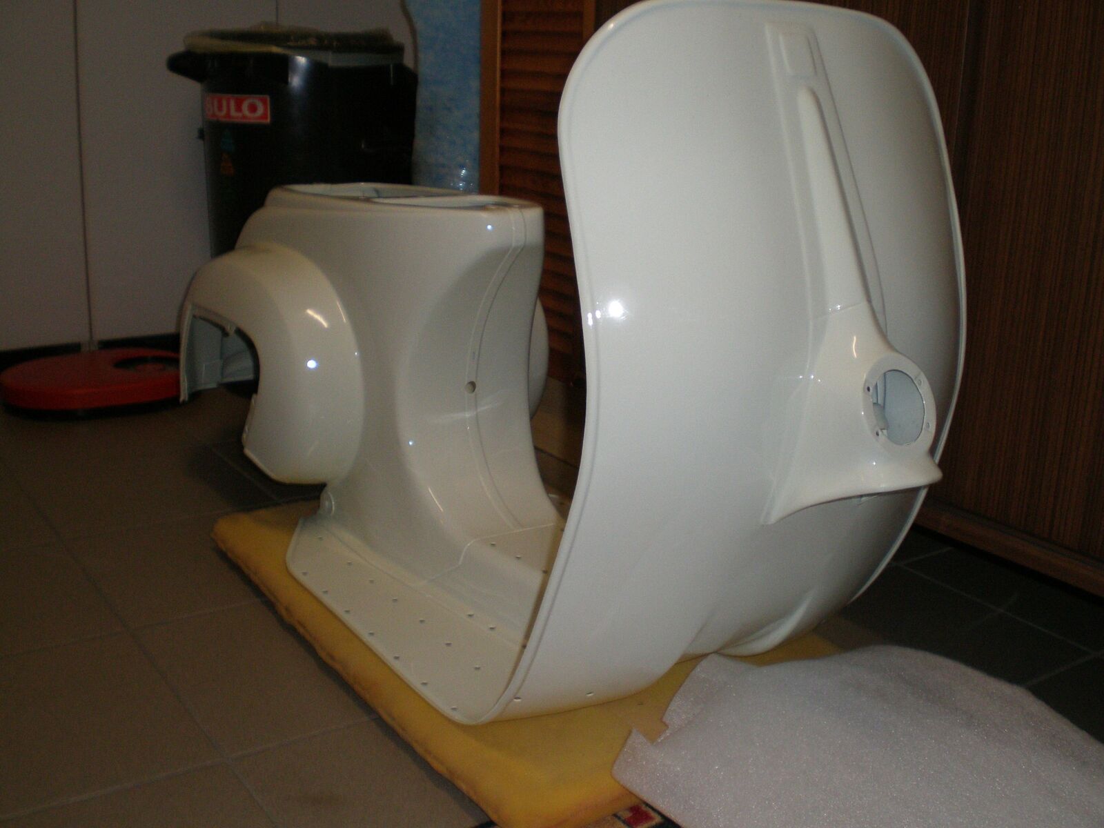

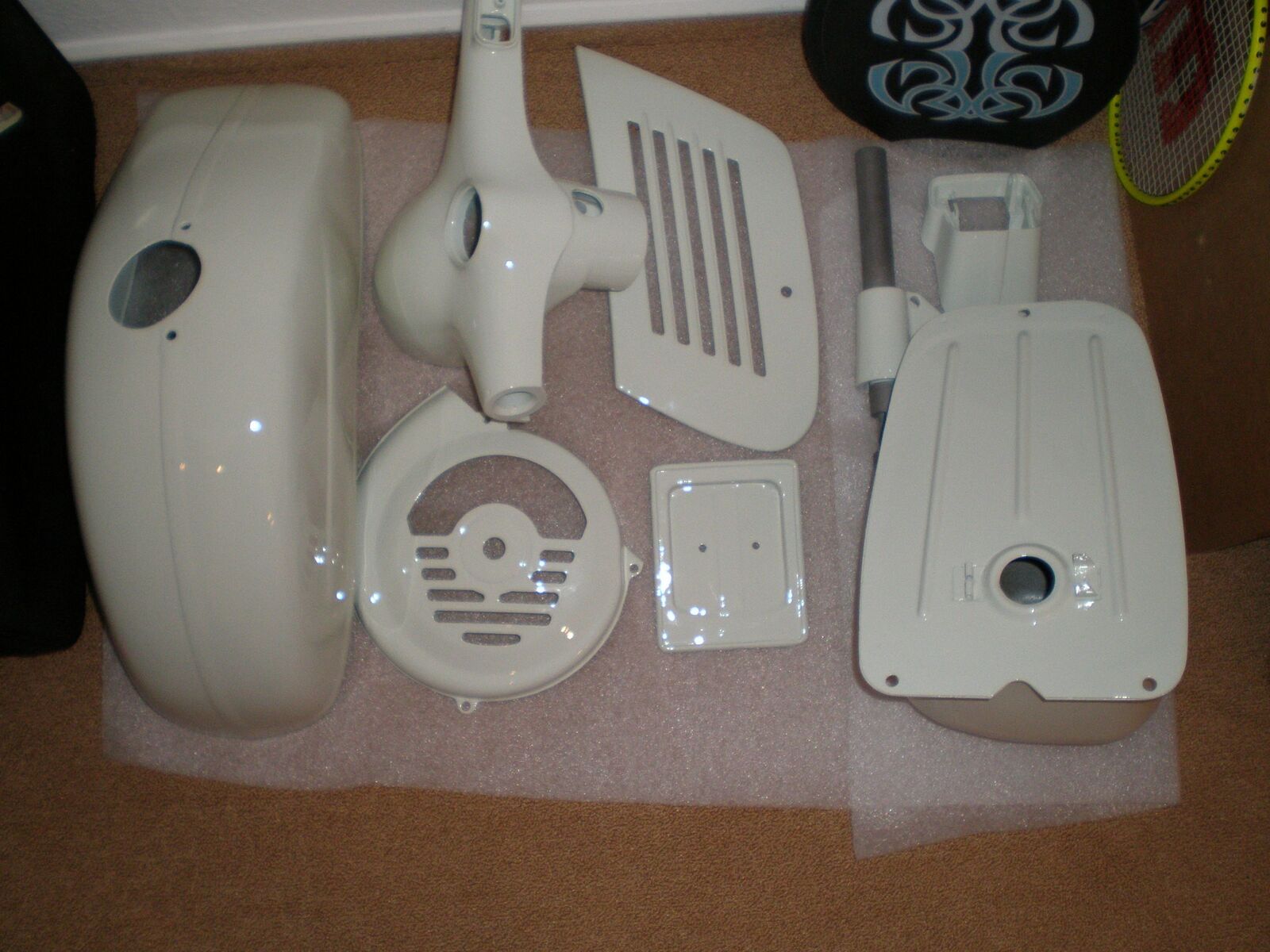

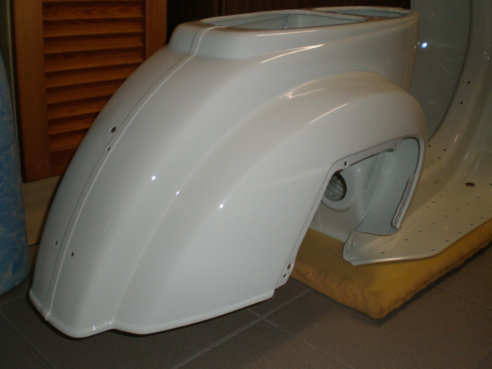

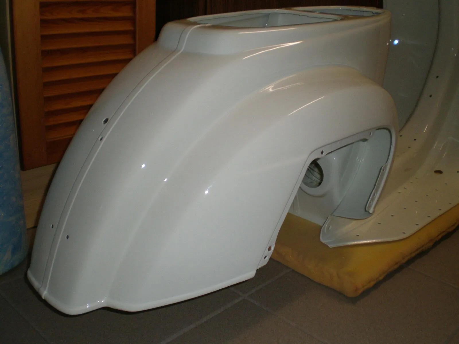

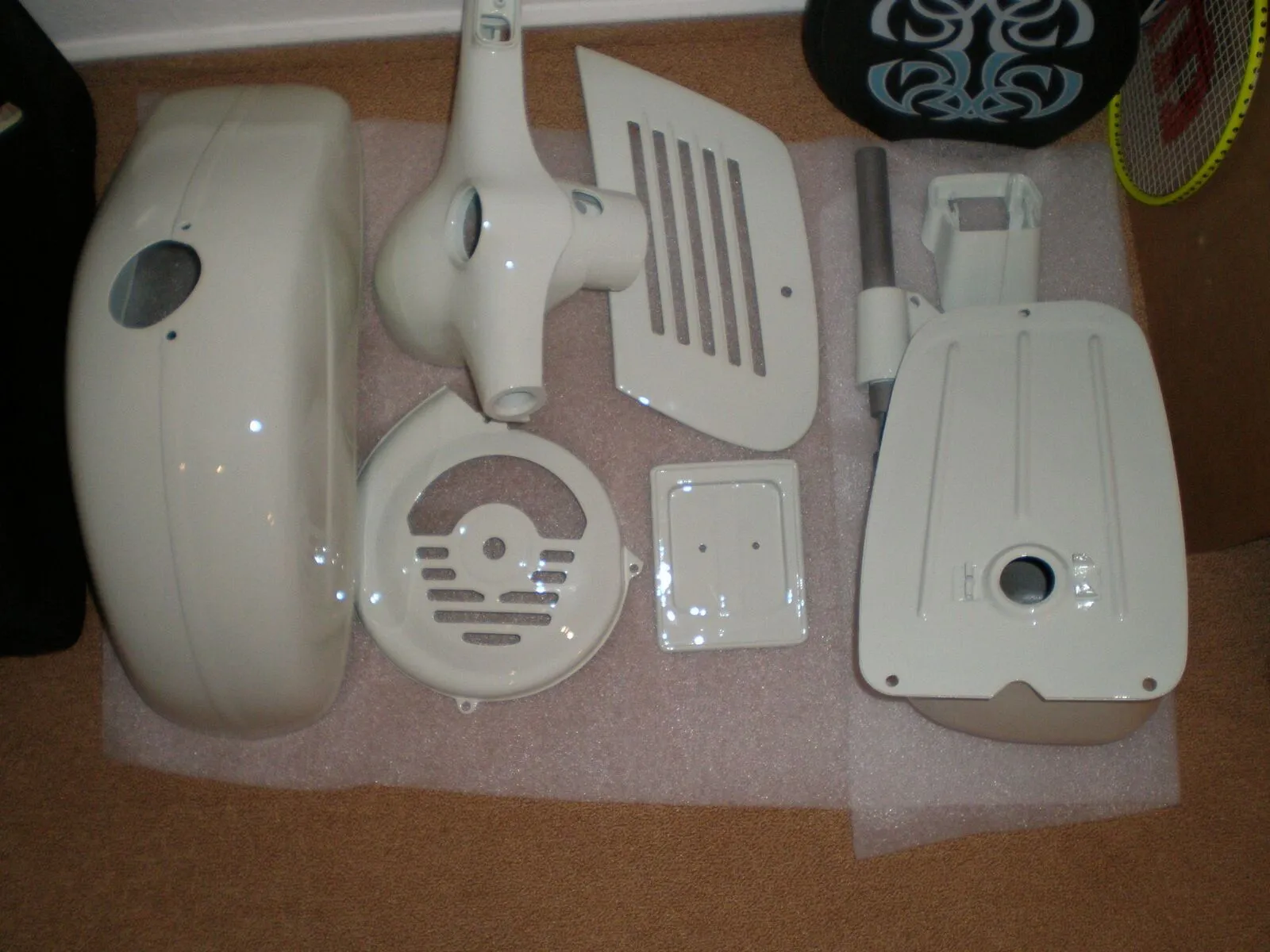

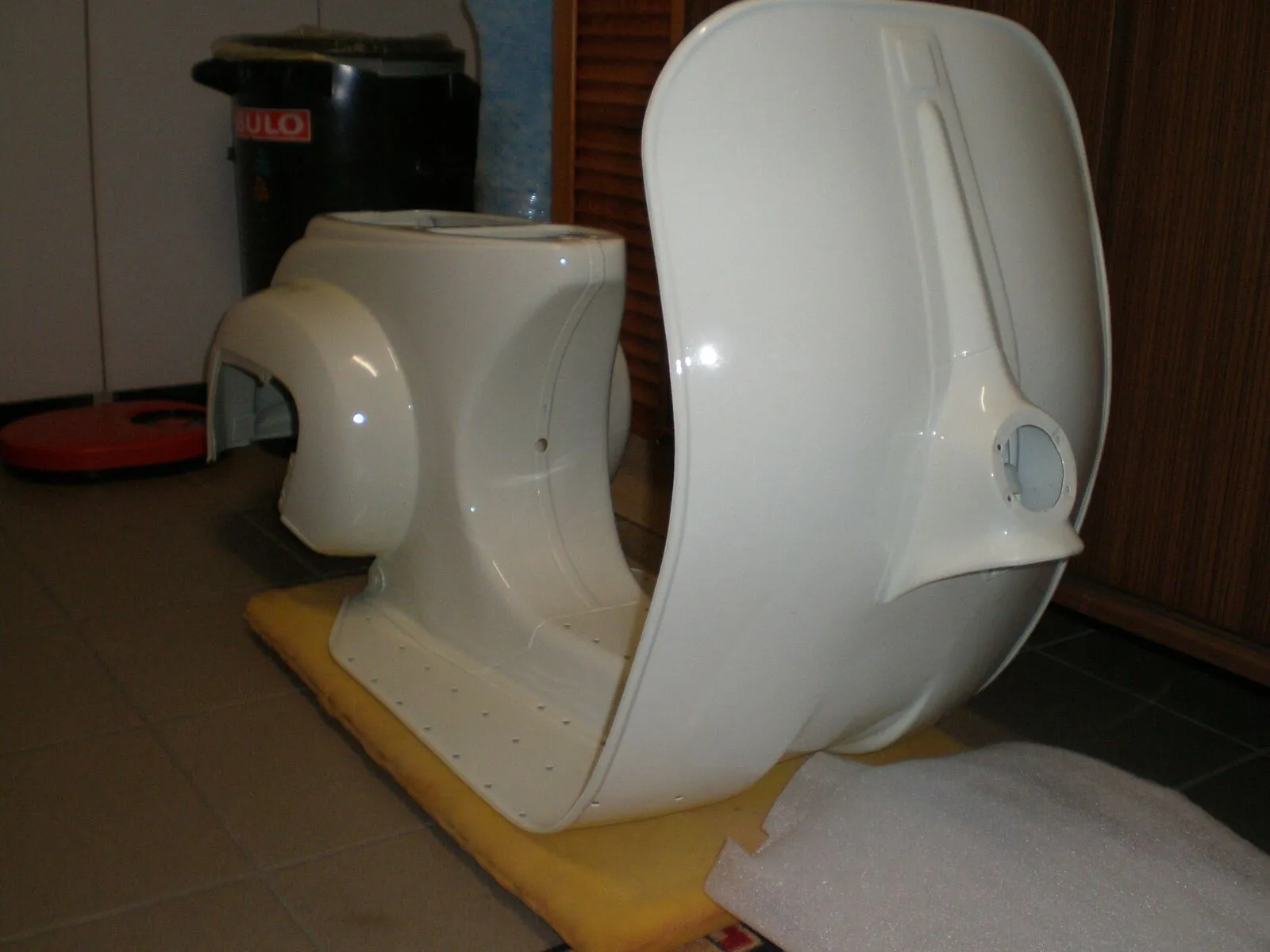

    • November 14, 2010 at 14:02
    So, hier nun ein paar Bilder. Qualität ist nicht besonders, da es schon dunkel war. Werde in nächster Zeit mal ein paar Bilder in der Sonne nachholen, wenn sie sich irgendwann mal wieder Zeit....Winter sucks!
    Die Fahrgestellnummer kann man leider nicht mehr lesen, hatte sie aber vorher notiert. Kann das Probleme geben?
