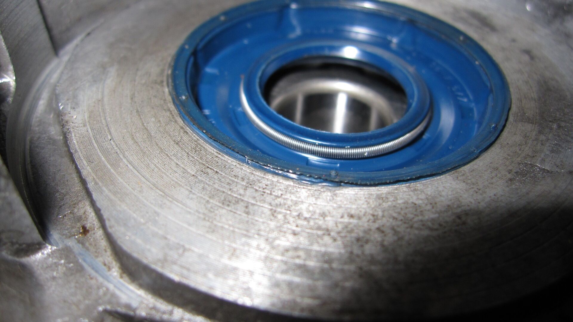

    Der Simmerring der Kurbelwelle Kulu-Seite ist nicht ganz bündig versenkt (steht ca. 0,2 mm heraus). Das dürft doch nichts machen, da die KW sowieso ausgespart ist und die Dichtfläche der KW trifft die Dichtlippe des Simmerringes allemal, oder?

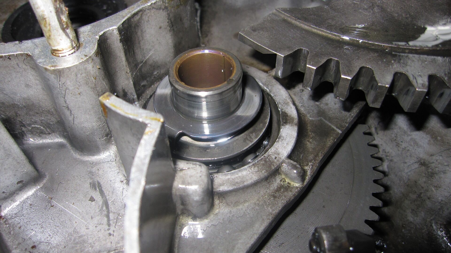

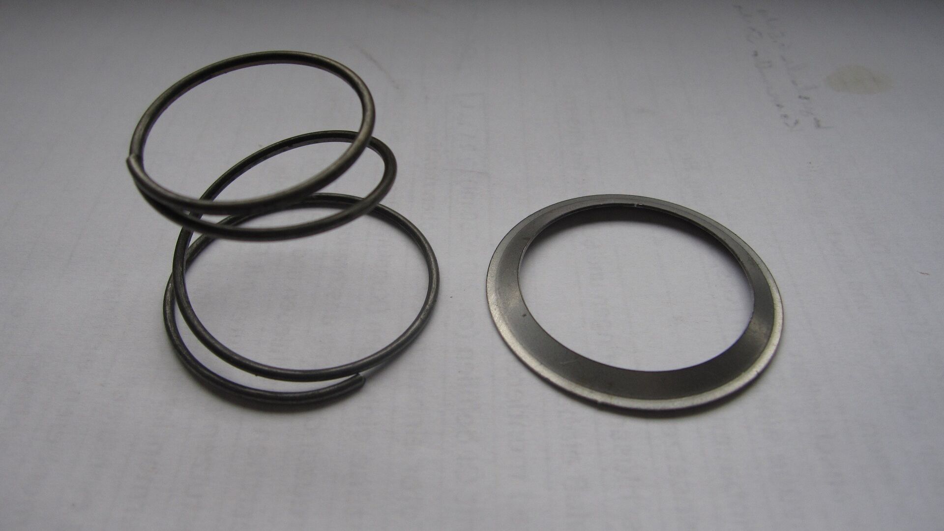

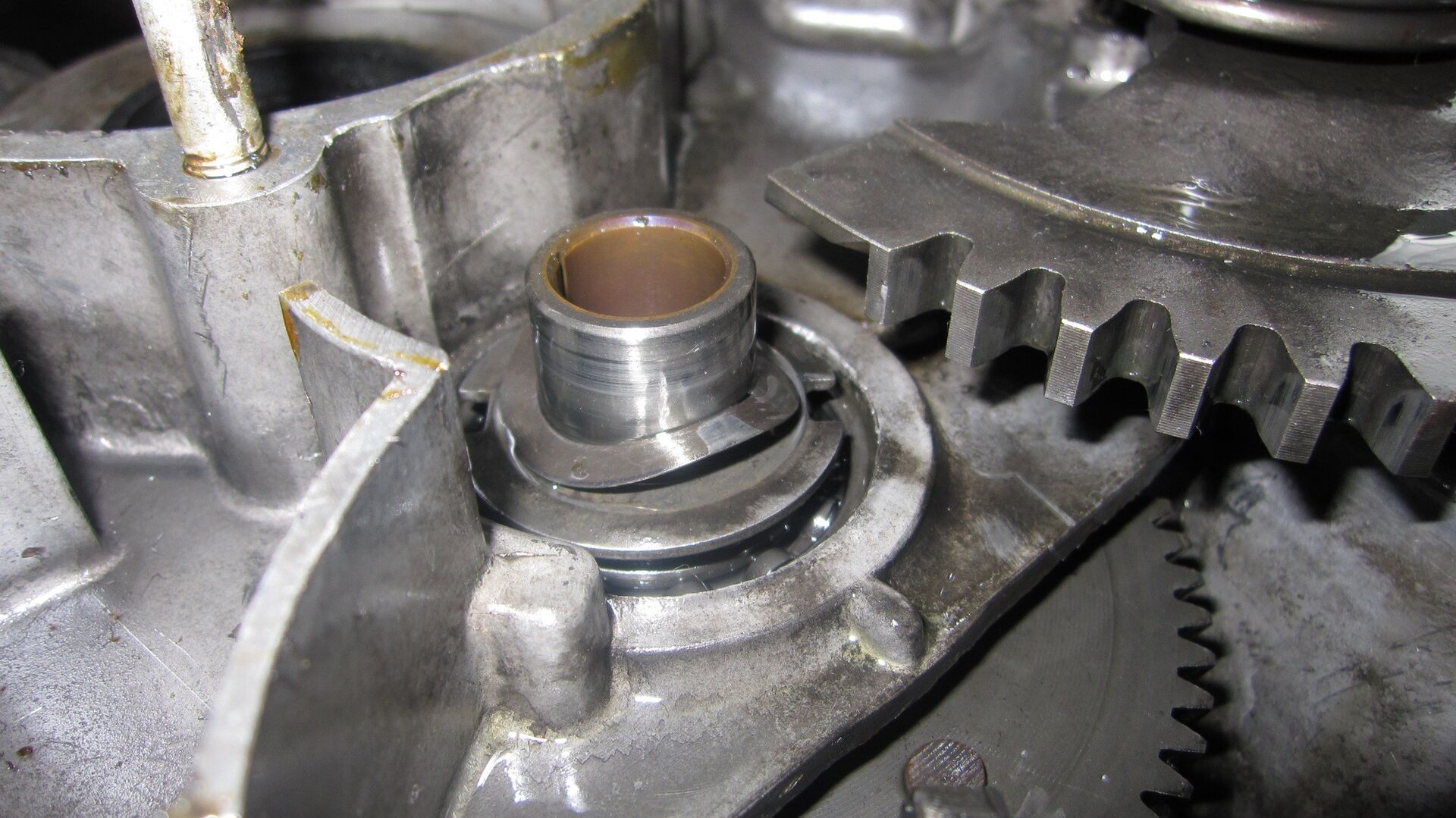

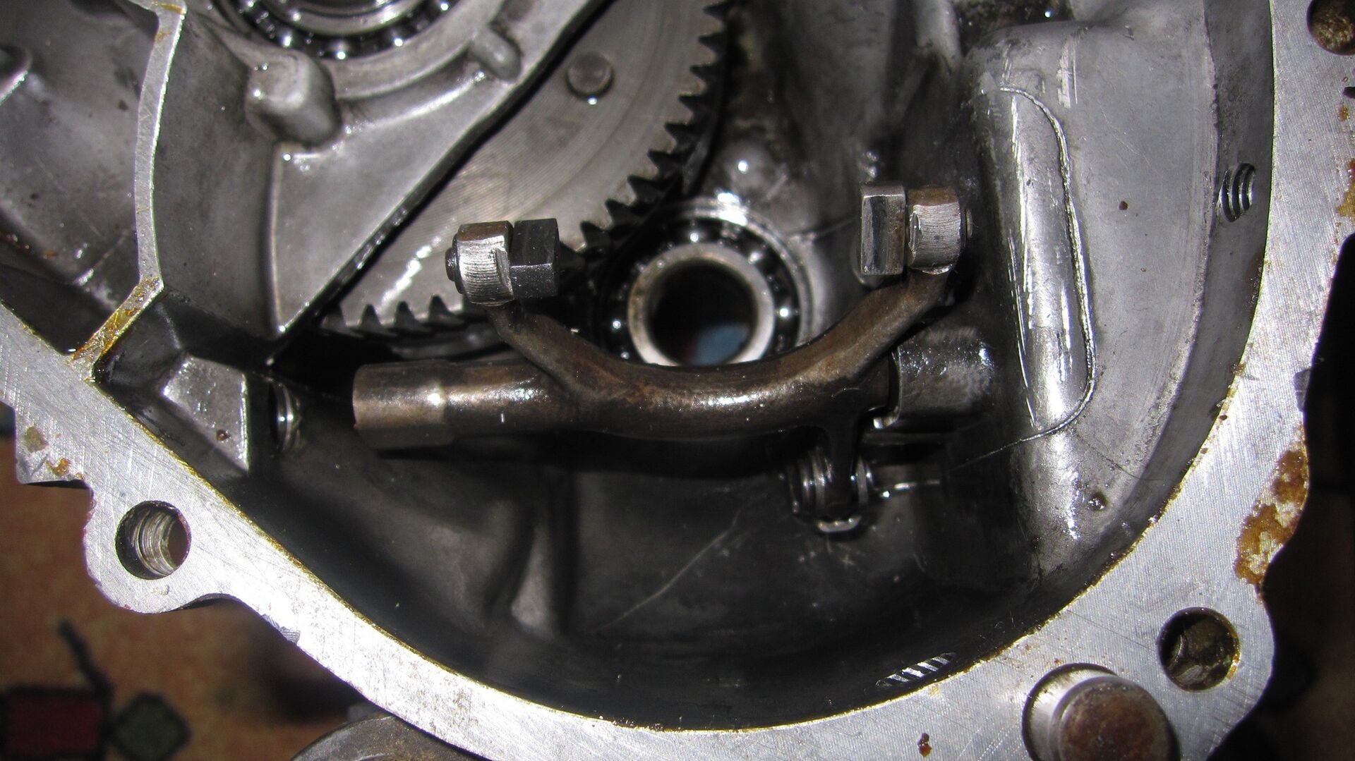

    will meinem Motor wieder zusammenbauen und bei der Gelegeheit die Blattfeder unter dem Kickstarterritzen durch eine Feder austauschen.
    In welcher Reihenfolge und Ausrichtung müssen die Teile montiert werden? Muss der Ring auf der Blattfeder weg?
    Hier drei Bilder von der Demontage und der Feder sowie dem Schulterring der neu verbaut werden soll.
    Vielen Dank

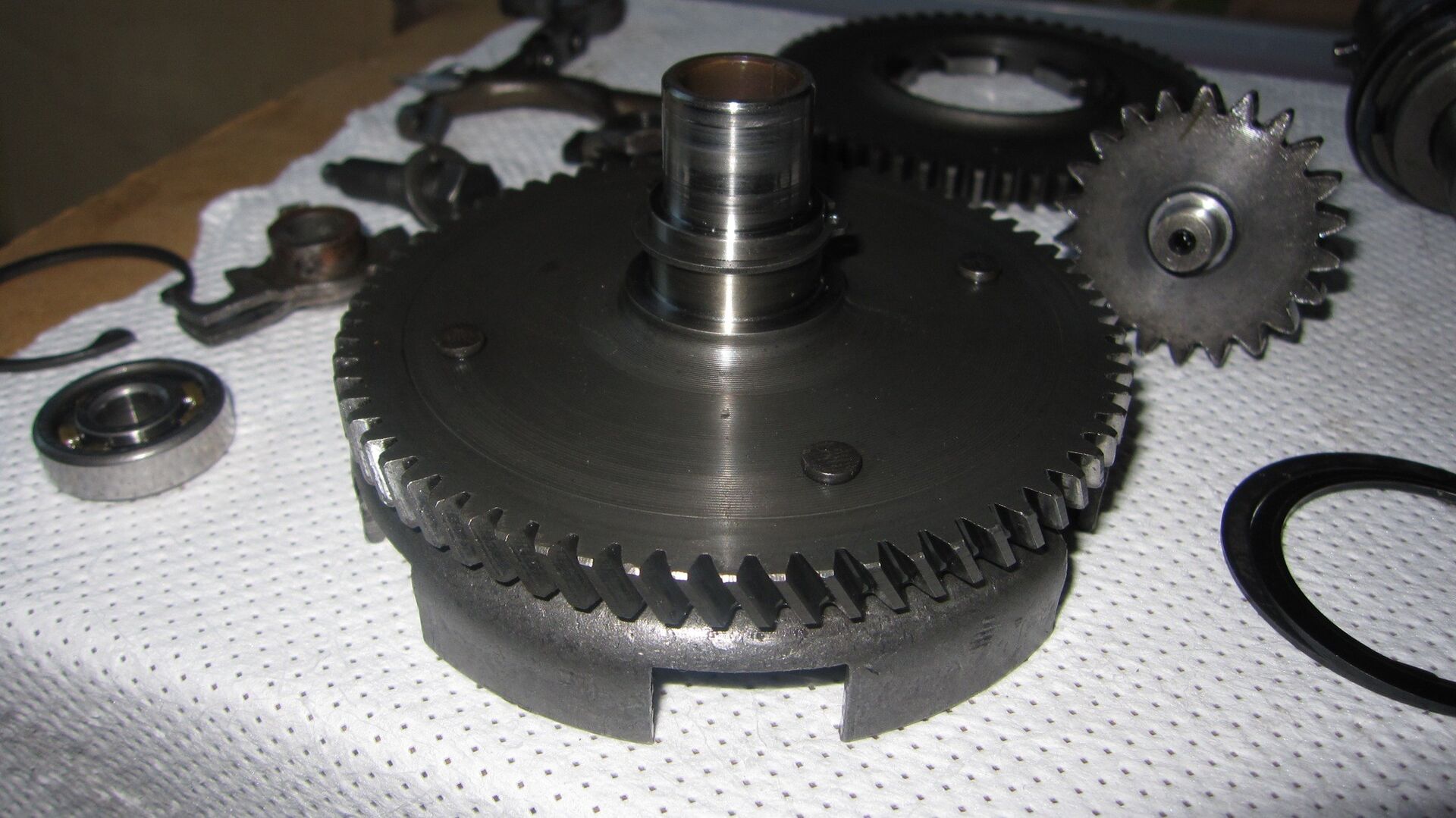

    Zurück zur Technik: den Stift des Schaltkreuzes habe ich durch gegenlagern und Durchschlag entfernen können. Vorher alles schon heiß gemacht. Das war das Gegenlager: einfach eine Mutter ein bisschen abfeilen bis sie zwischen Gehäuse und Welle ohne Spiel gepasst hat (siehe Bild unten).
    Nebenwelle und Kurbelwelle sind nun auch raus. Tipps haben funktioniert. Danke nochmal. Lager von der Kurbelwelle muss ich noch mit Abzieher runter machen. Kommt sowieso ein geteiltes NU204 drauf.

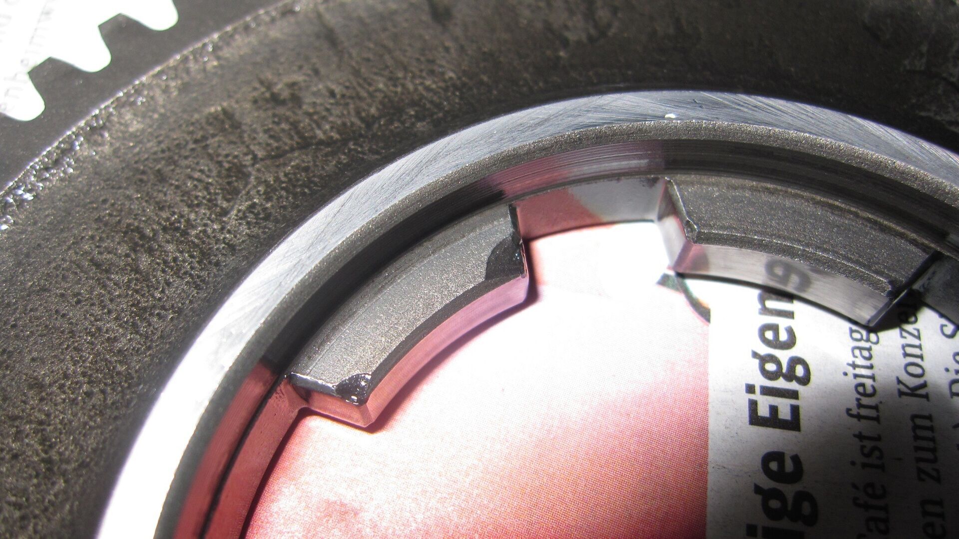

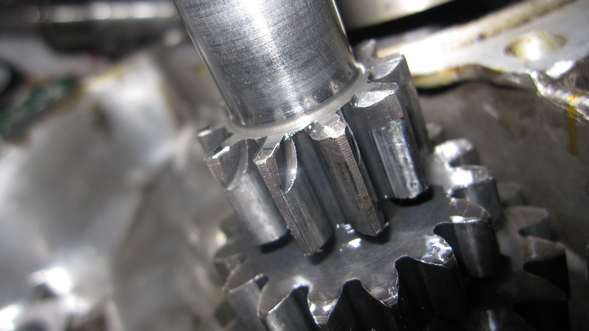

    Erneuern will ich folgendes:
    - 1. und 2. Gangrad wg. Ausbrüchen (3. Gang zeigt keine Ausbrüche)

    Hab mal noch ein paar Bilder gemacht:
    Gegenlager
    1. Gang
    2. Gang
    Schaltsteinchen

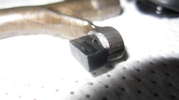

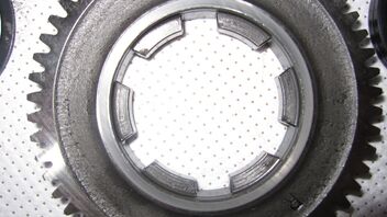

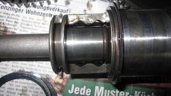

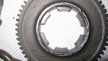

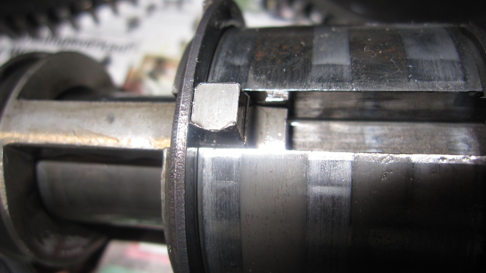

    Nun das nächste Thema: Zahnräder und Schaltklaue.
    Was meint ihr zu den Verschleißbildern? Ist das normal oder sollte ich besser was austauschen?
    1. Schaltklaue
    2. 1. Gang
    3. 2. Gang
    4. Nebenwelle 1. Gang

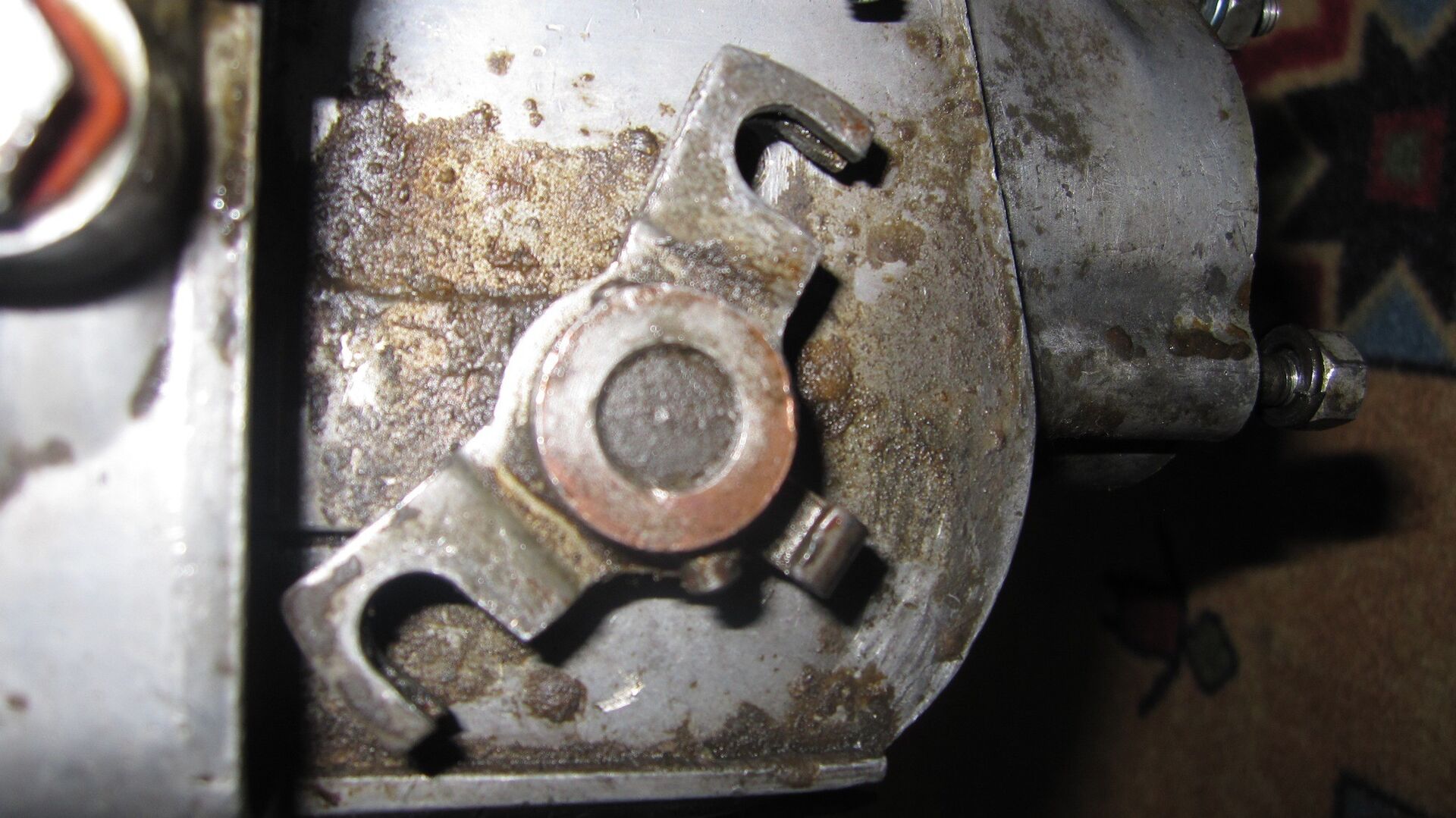

    Nachfrage zu 1.:
    muss ich diesen Stift auf Bild 2 rausmachen? Ist der nur gepresst?
    Dann müsste ich doch innen die ganze Sache einfach herausziehen können, oder?

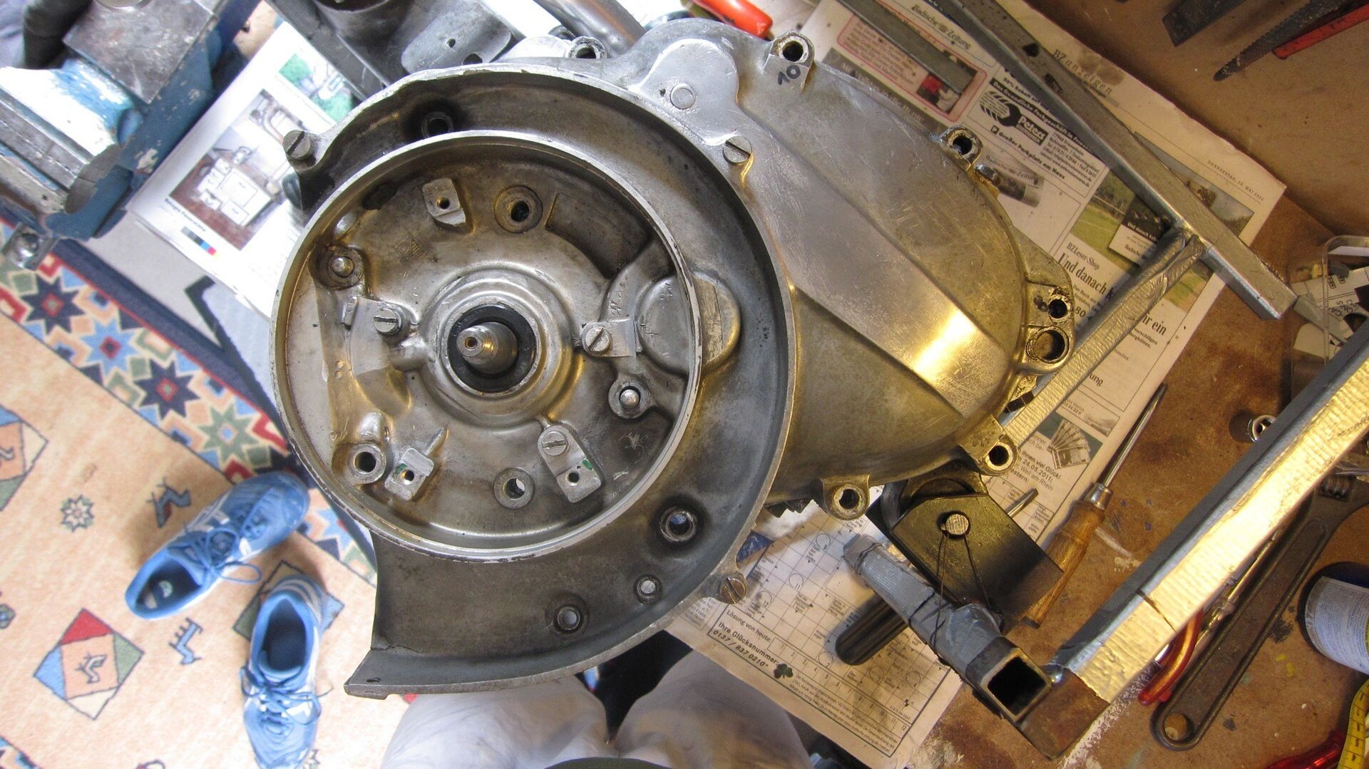

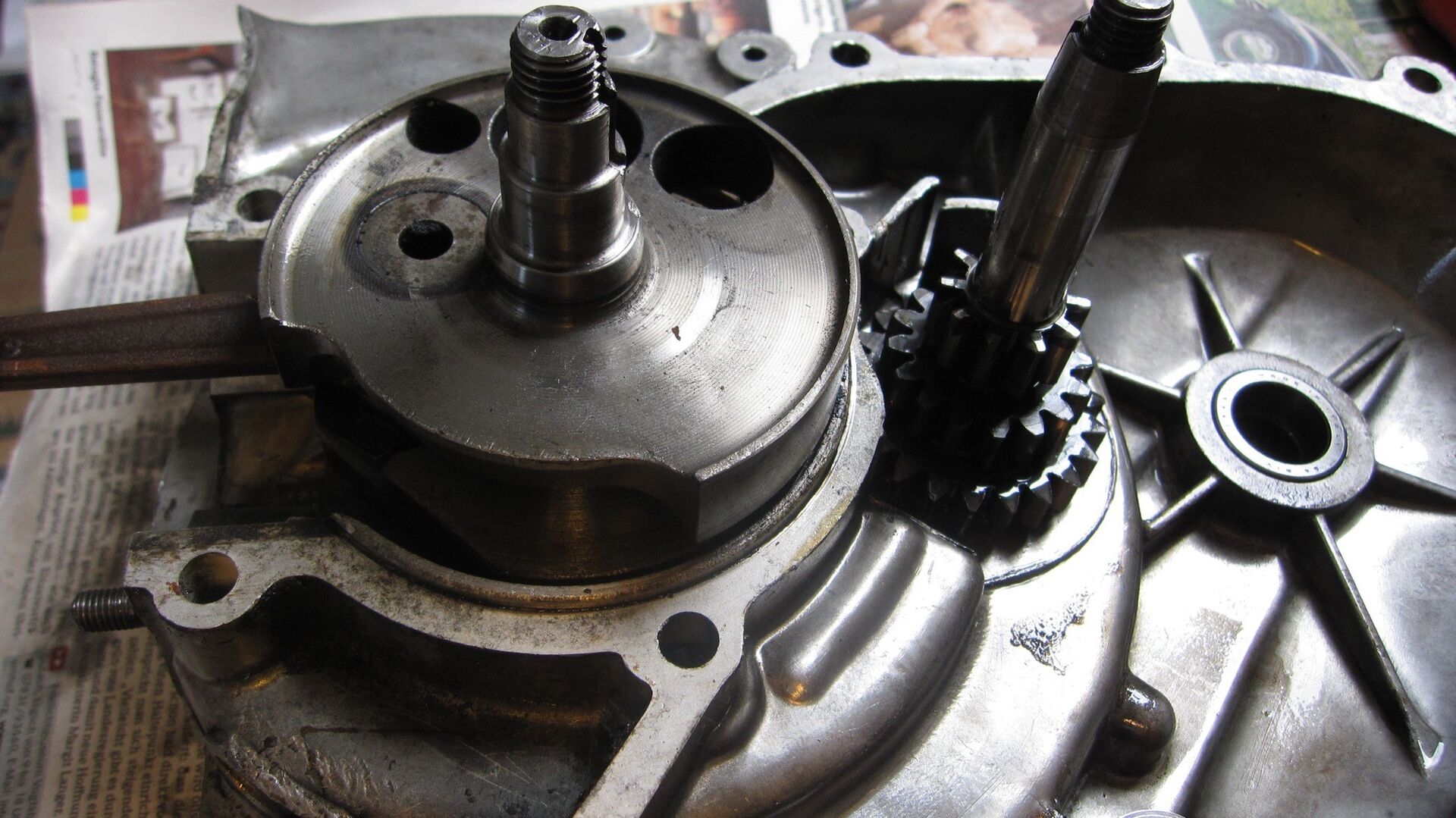

    1. wie bekomme ich das Schaltkreuz ausgebaut? Da muss doch dieser Sicherungsstift raus, oder? Wie?
    2. die KW steckt noch auf der LIMA-Seite und will nicht raus. Gibt es einen Trick
    3. wie 2. aber nun die Nebenwelle
    Dankeschön!
