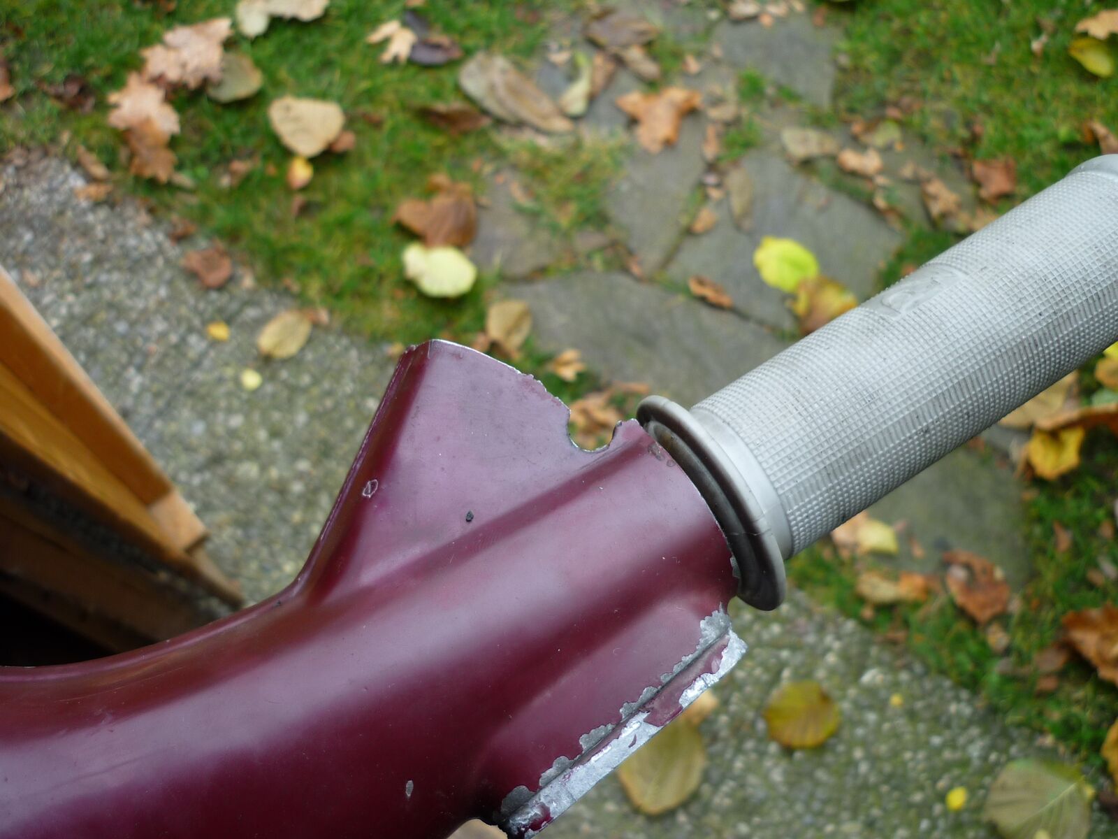

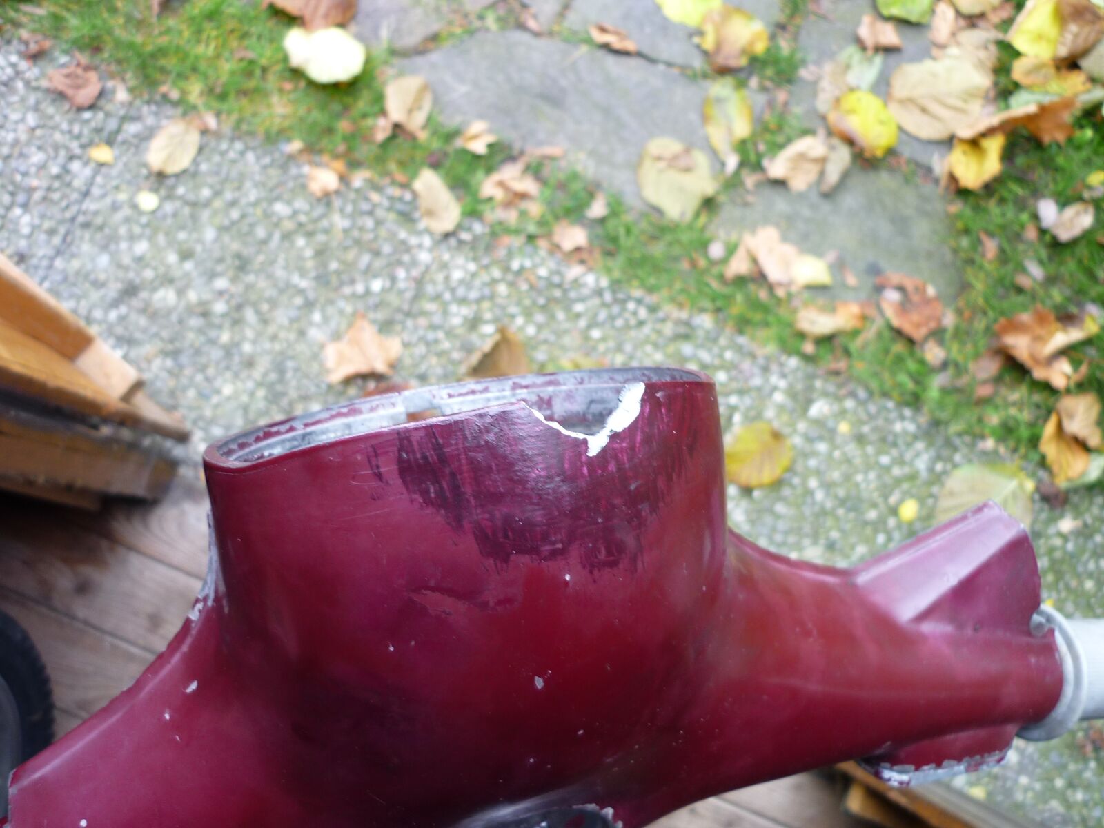

    Am Lenker sind leider ein paar Teile weggebrochen, daher meine Frage.
    Kann man die Teile am Lenker schweißen?

    Von dem Lenker wäre es nicht schlecht wenn du Detailfotos postest. Es ist schwer zu beurteilen was abgebrochen ist und ob das schweißbar ist.

  • ich würde hier bei 9 zoll verbleiben, den lenker kann man noch gut schweißen, die bremshebelaufnahme bricht realtiv oft aus, allerdings solltest du dir jemanden suchen der das "kurz machen kann" gehst du in einen betrieb und bezahlst das üblich kannst du dir ggf. per direktem wege einen neuen lenker kaufen

    Das freut mich das man das doch Schweißen kann.
    Werd mich mal umhören wer mir das mal eben "kurz machen kann" ;)
