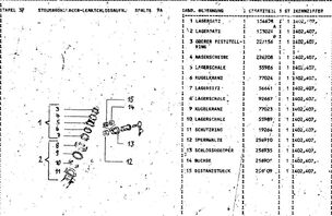

  • Du schreibst XL, das dumme ist nur, dass es da mehrere verschiedene Modelle gibt. Aber wenn Du von Plastik sprichst, denke ich, Du hast ne XL2. Da ist das so aufgebaut wie auf der Zeichnung zu sehen. Die Teile 14 und 15 müssen an der Stelle da zwischen. Auf dem Bild siest Du wo die Nase des Schließzylinders in das Teil 14 einrastet.
  • kay Danke,
    die nummer 15 ist bei mir das Plastikteil sprich Distanzstück brauche also nur noch die Buchse sonst müsste ich alles haben auch schlosskörper
