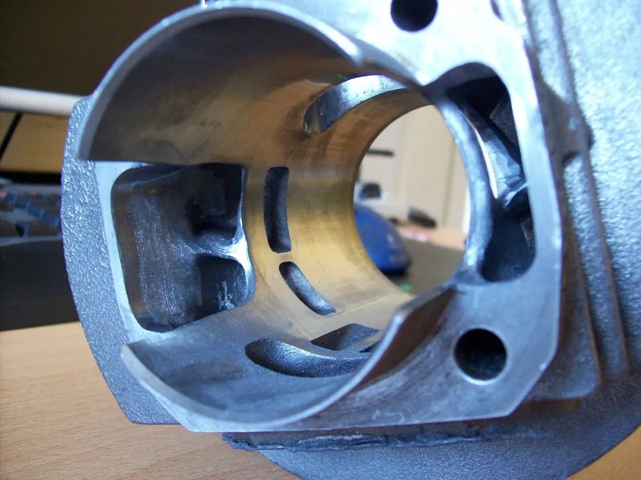

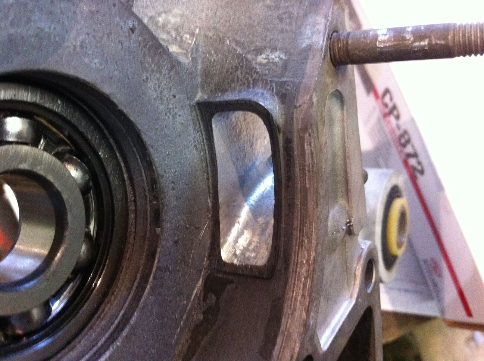

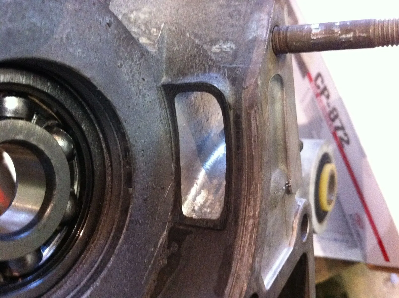

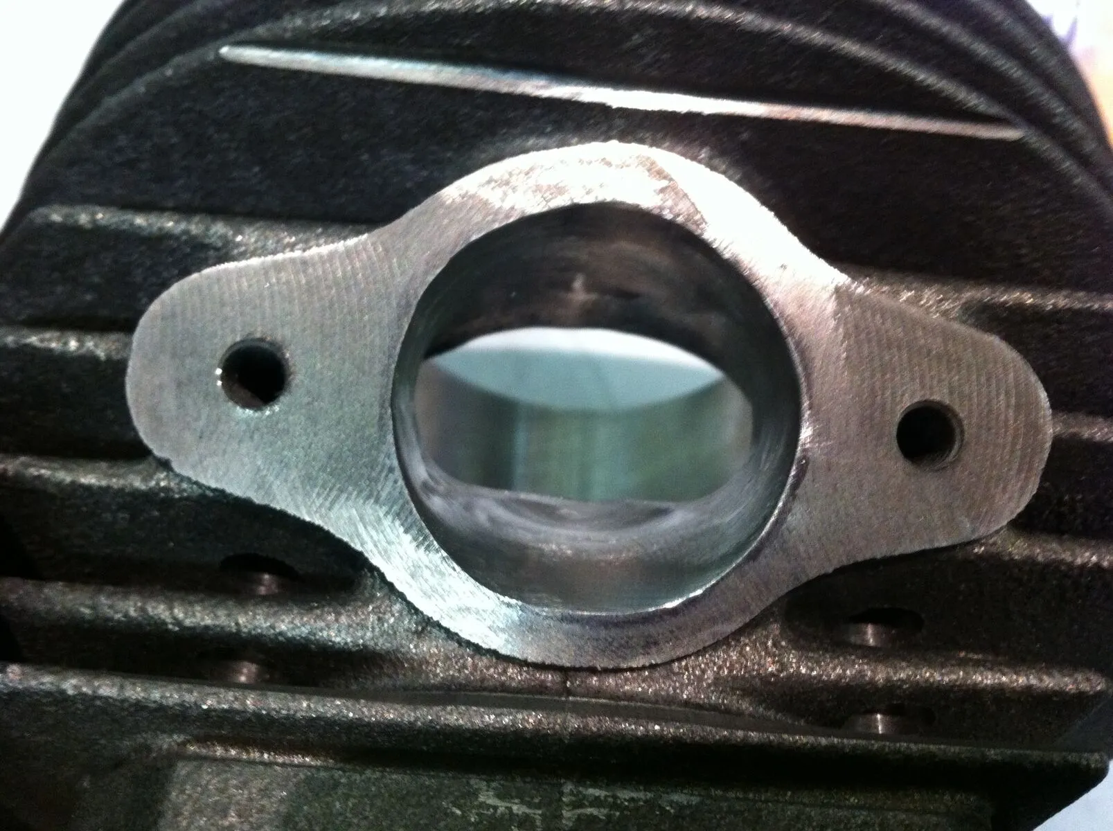

    Ich hab die ÜS vom Zylinder komplett ohne Stufe runtergezgen https://www.vespaonline.de/48066-v50-136er-malle-pk-gabel-grimeca-franz-auspuff-32mm-ass-ersa/thread81.html#post579633.
    dann natürlich auf die gehäusehälfte übertragen um dort nen guten übergang zu bekommen.

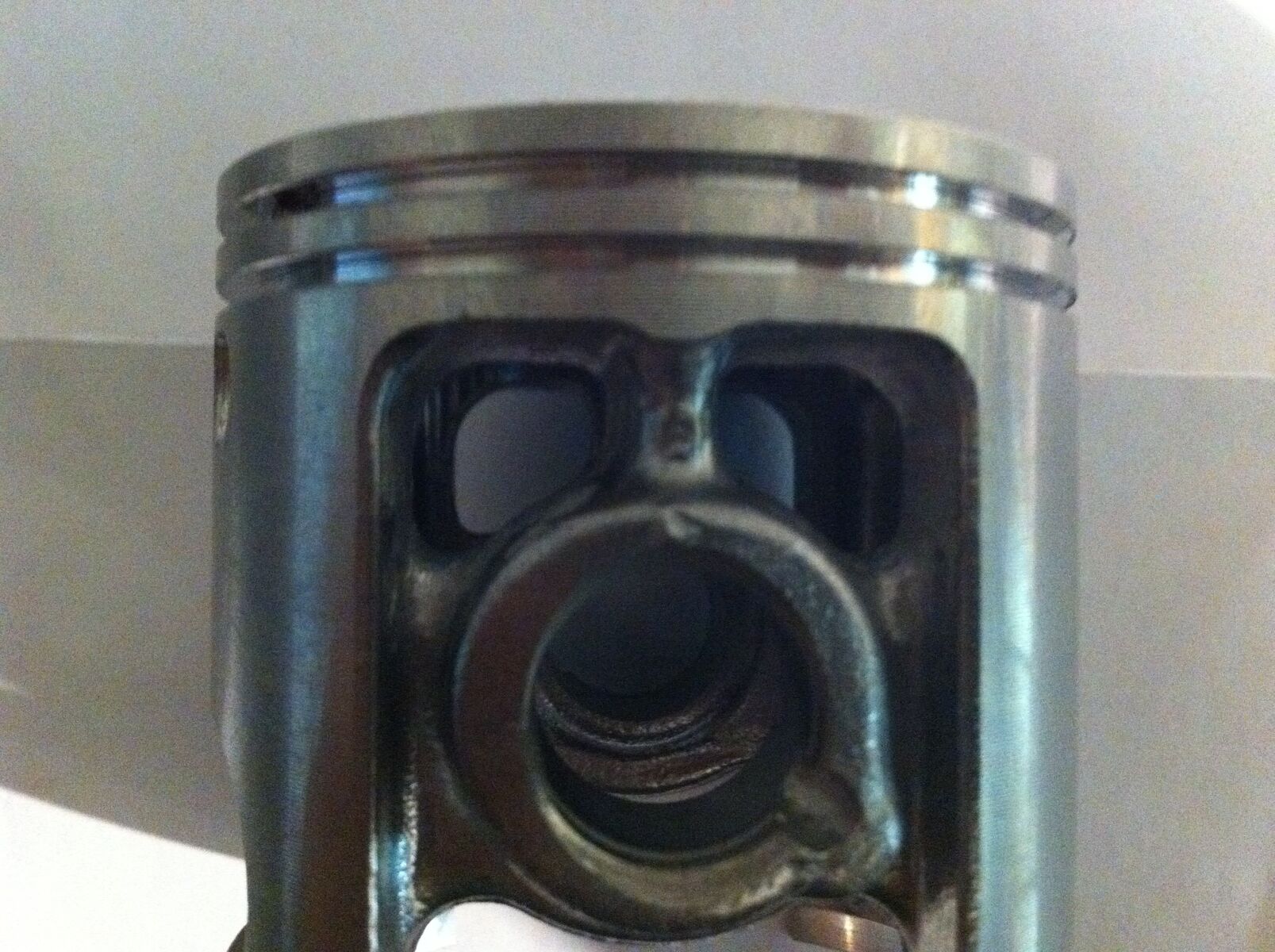

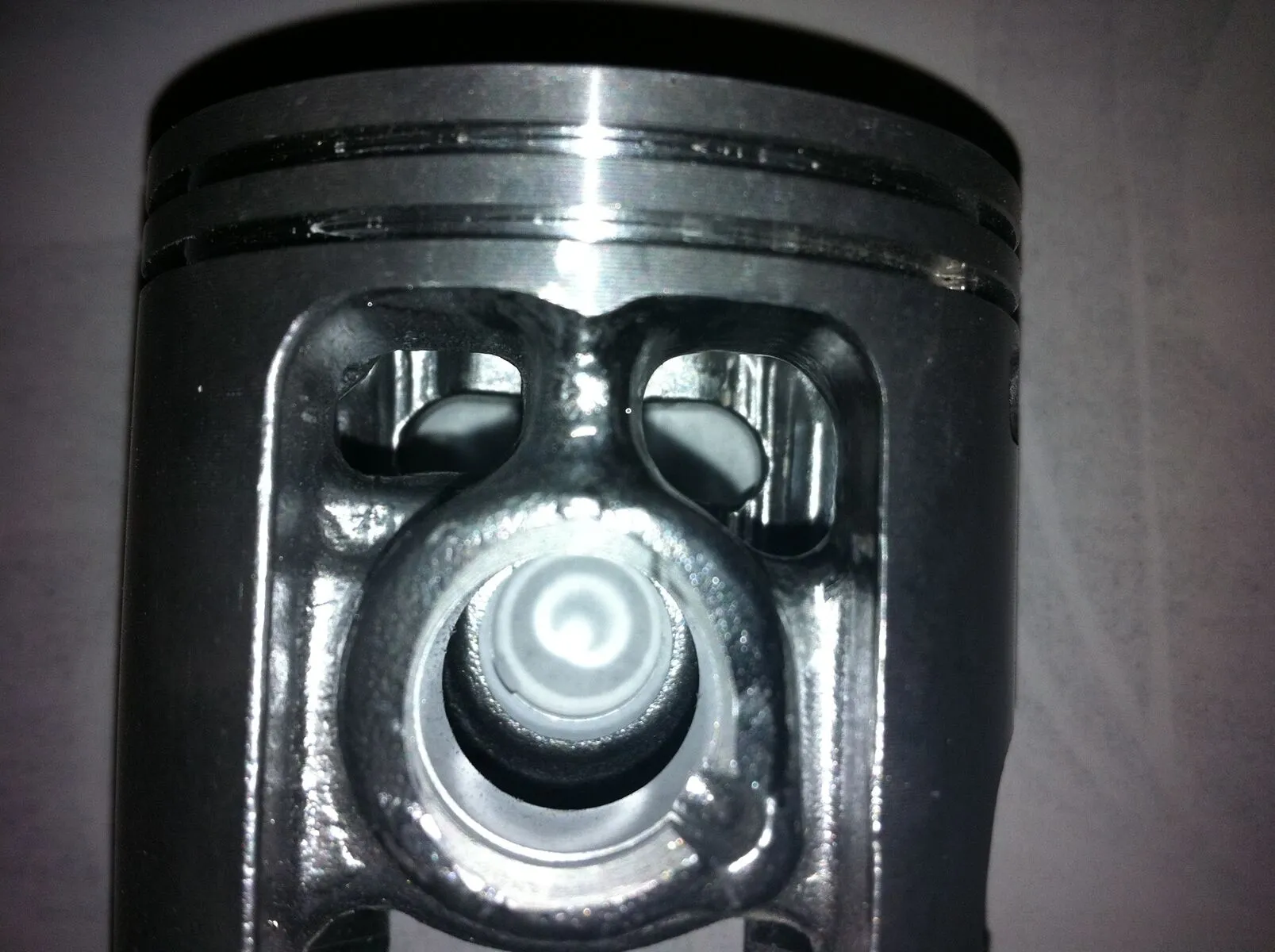

    am kolben würde ich ggf. nur die seiten bearbeitetn und die 3 bp´s entgraten. kolbenfenster is imho nur für direktsauger da.

    Okay also ohne Stufe Runter Ziehen. Auf das Gehäuse übertragen ist klar! Entgraten sollte man ja eh alles noch oder nicht?
    @ Paichi
    Wie meinst du das, das ich Probleme kriegen könnte? das er nicht mehr dichtet oder wie? Wie kann ich das vermeiden? Wenn du sagst so grandios weit ist es das dann nicht gut?
    Symmetrische ÜS ist klar mit zulaufend meinst du innen an der Bohrung enger als am rand des Gehäuses? Welchen sinn hat das denn?

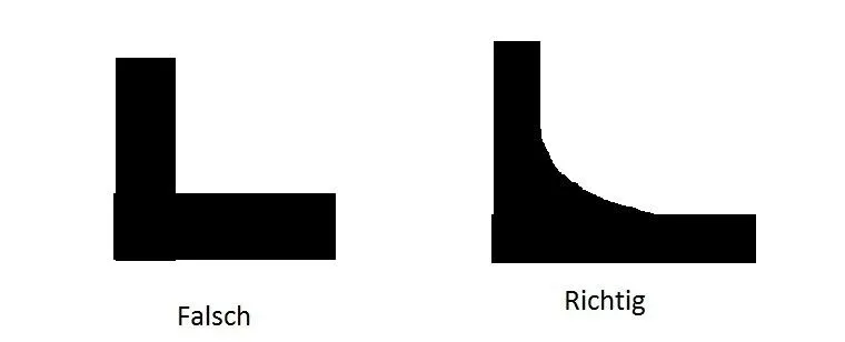

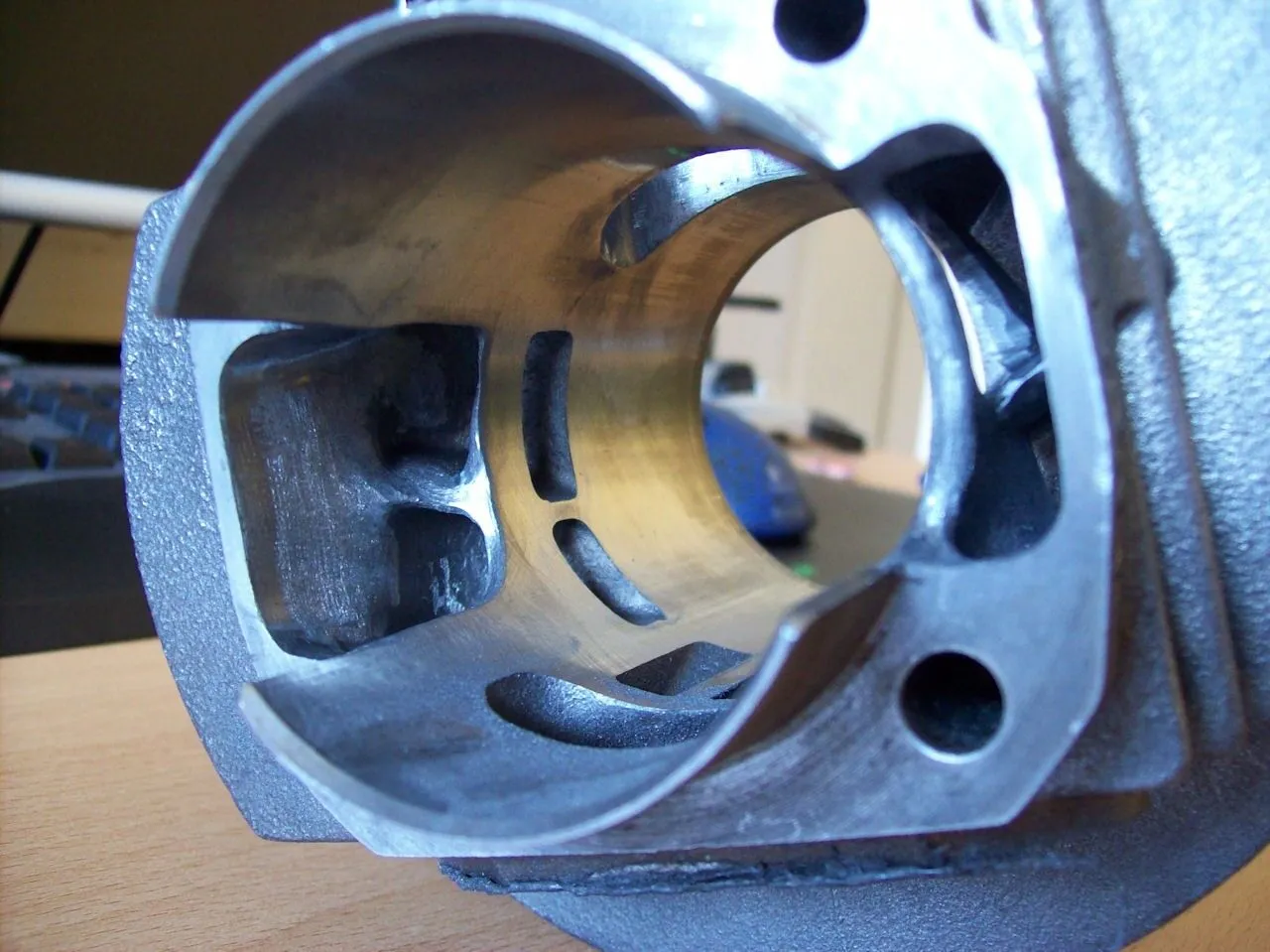

    Die Kanäle sollen wie auf dem Bild verlaufen, auf Grund der Strömung. Ne starke Kante ist ja eher schlecht, also rund auslaufen lassen. Sieht man auf dem Bild vom Labelsucker recht gut wie ich's mein:
    Das Bild soll nen Querschnitt durch die ÜS des Gehäuses zeigen ;)
    Wegs dem Drehschieber meine ich, dass man den recht leicht zu groß macht und so keine Vorverdichtung mehr statt finden kann. Einmal mit dem Fräser abgerutscht und schon ist er dahin. Und Fräser hüpfen ja bekanntlich ganz gerne mal ;) Will nur sagen, dass du da sehr vorsichtig sein sollst.

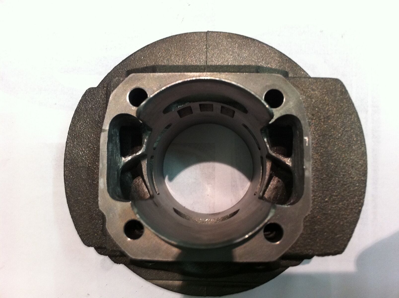

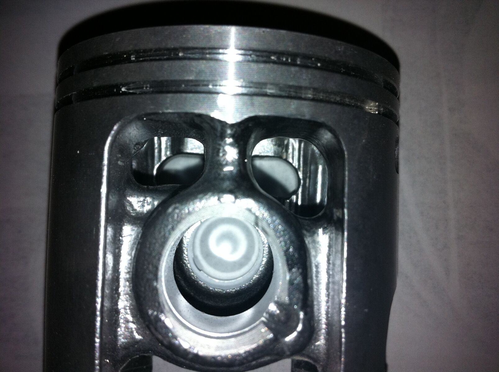

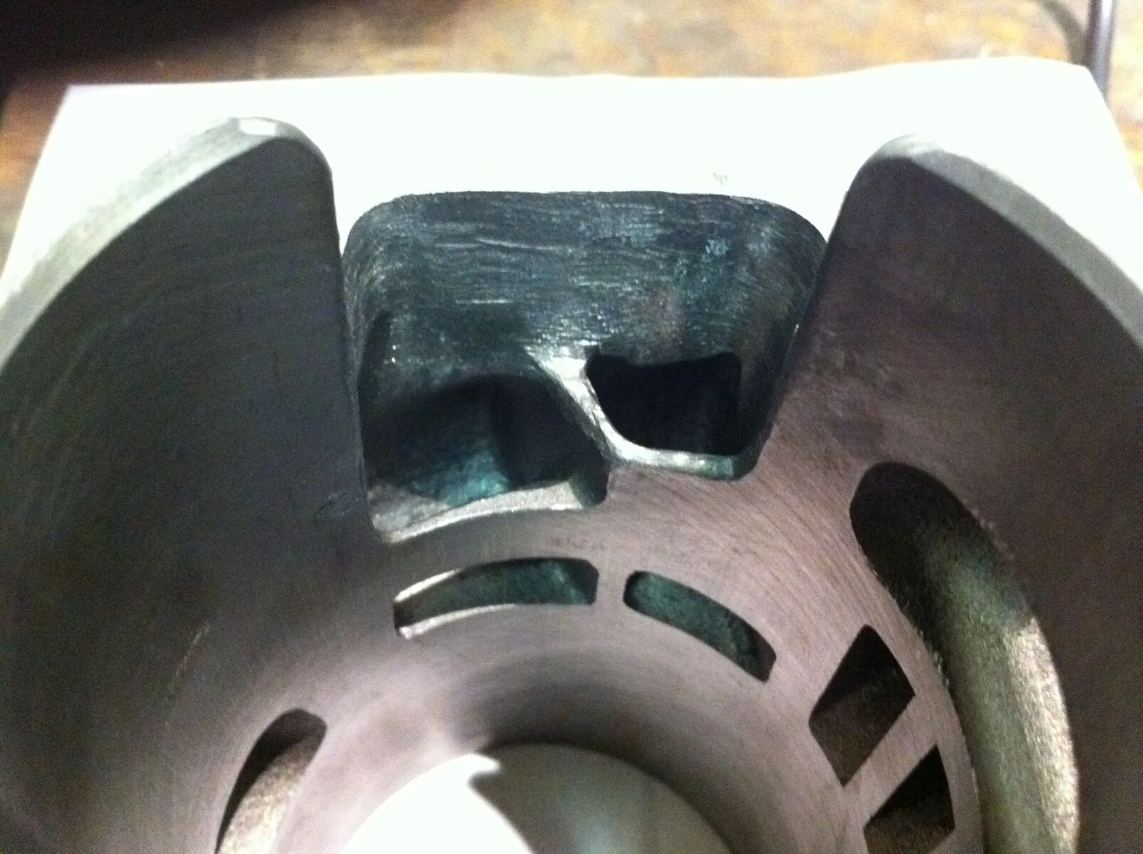

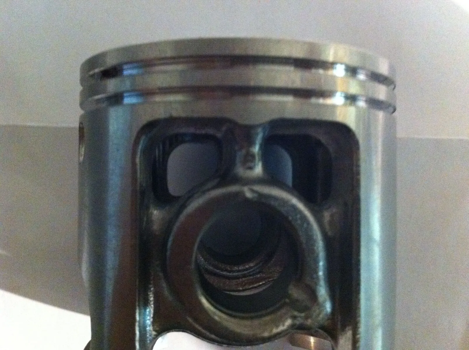

    Hab jetzt mal am Kolben angefangen das will ich euch nicht vorenthalten!
    Aber seht selbst Links Original Rechts schon weng Größer das loch :D

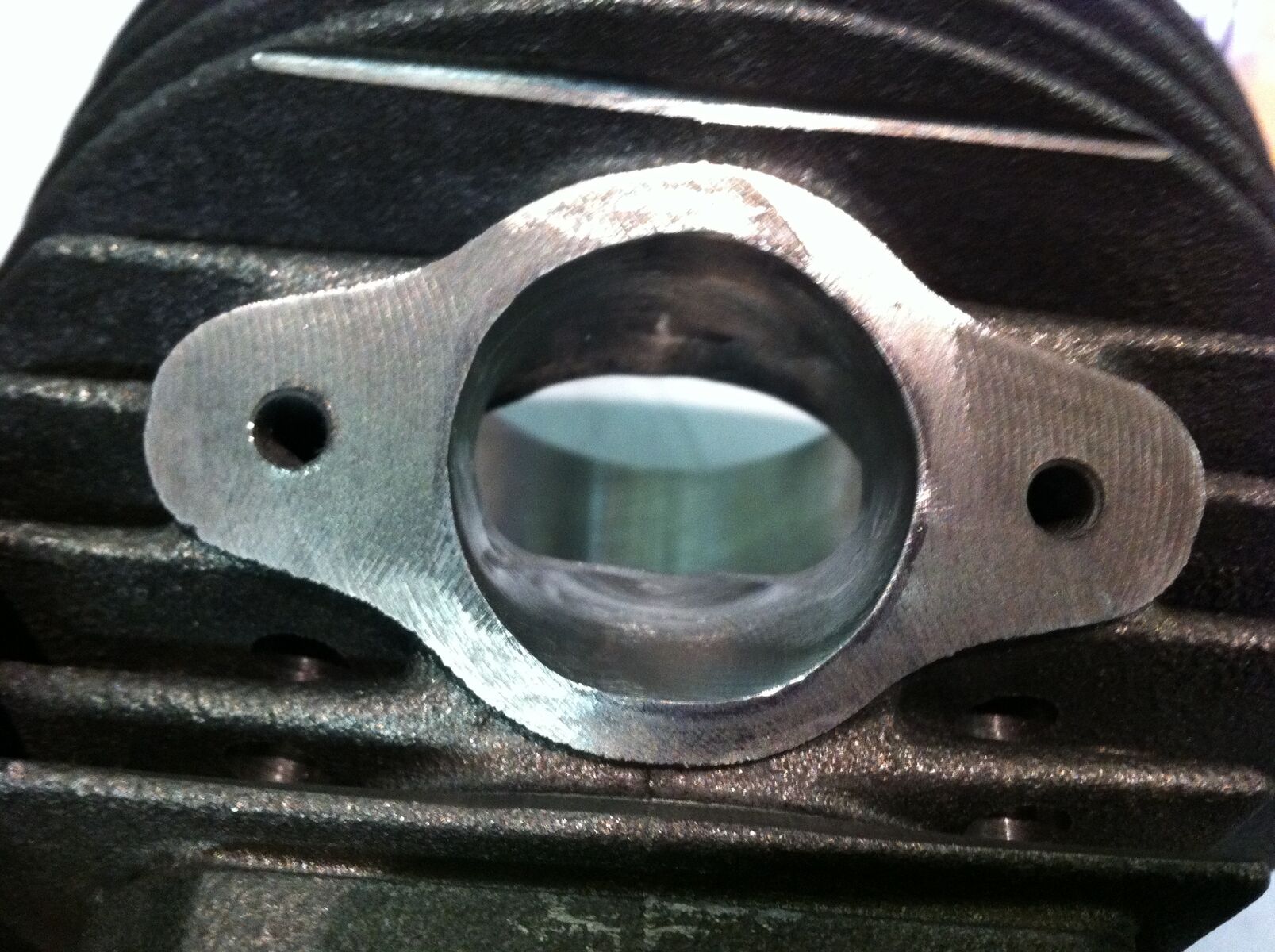

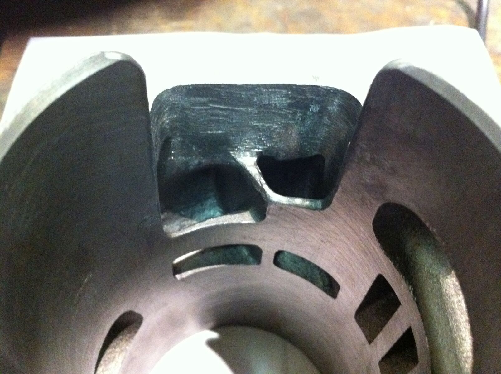

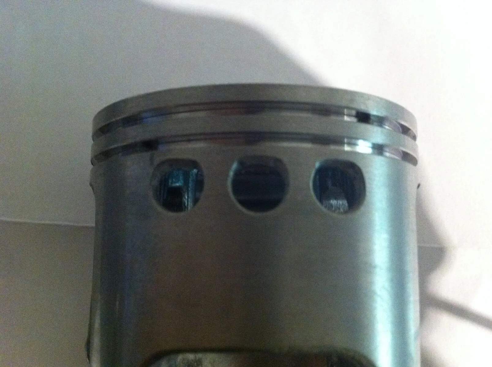

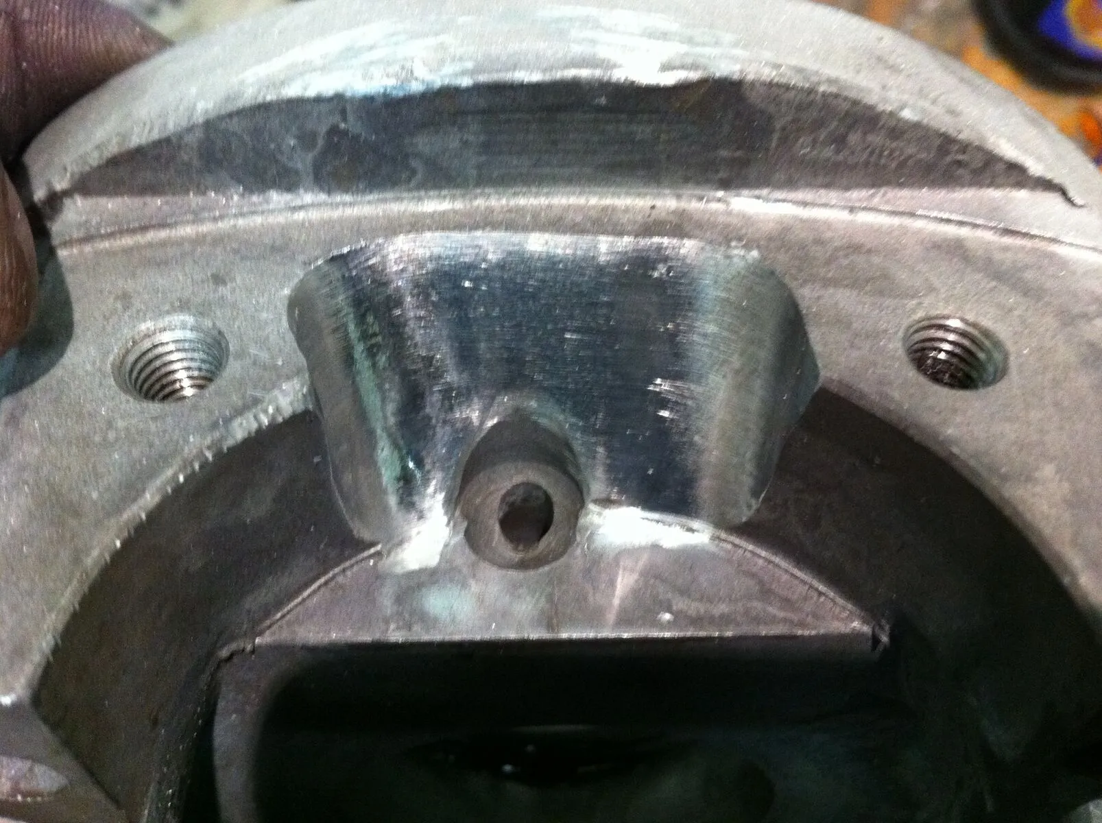

    Es Geht weiter!
    Ich Bitte um Kritik und Anregungen :-8

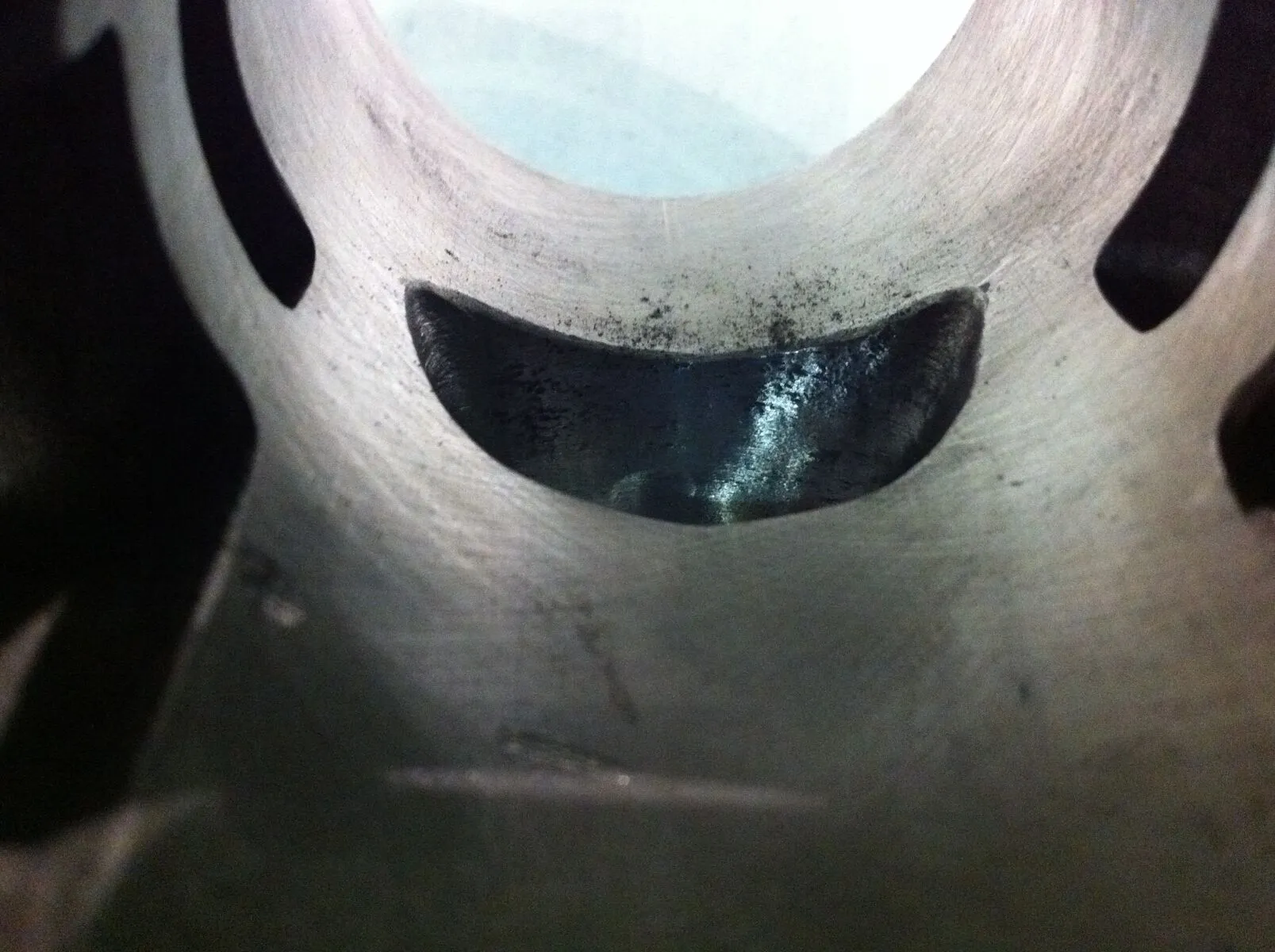

      • 228.44 kB
      • 1,607 × 1,200
      • 176
      • 290.37 kB
      • 1,607 × 1,200
      • 188

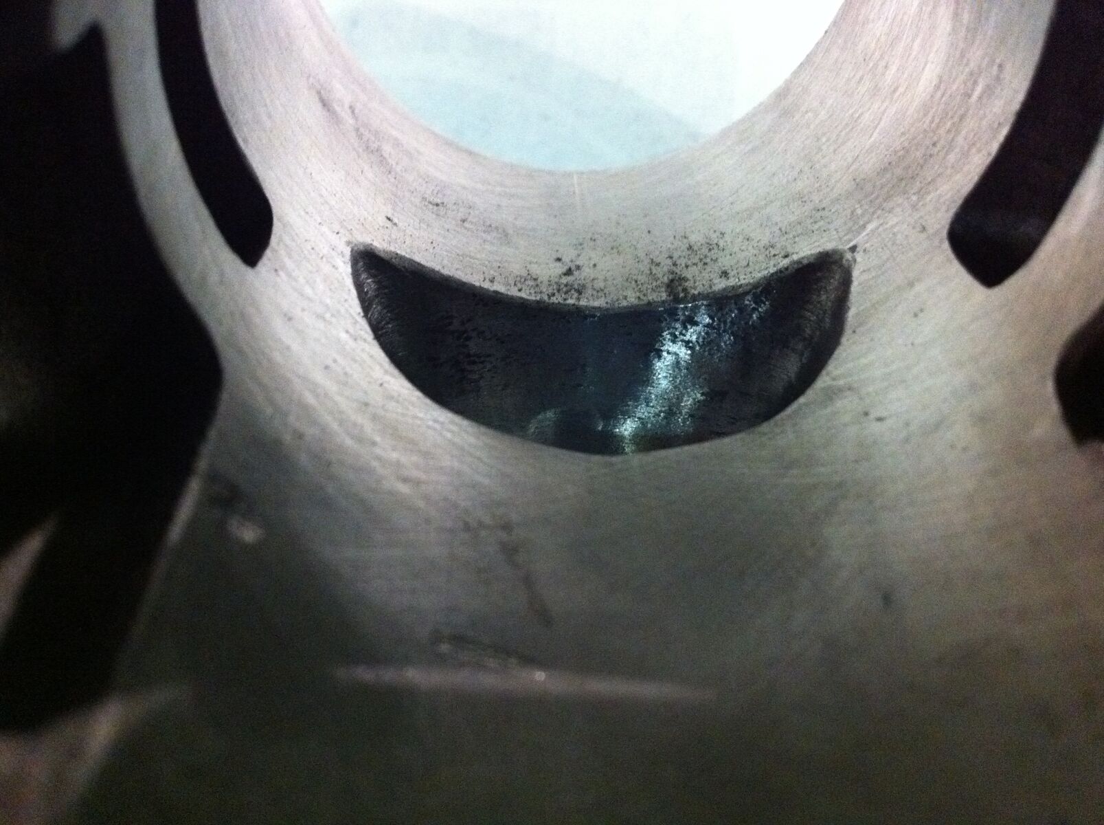

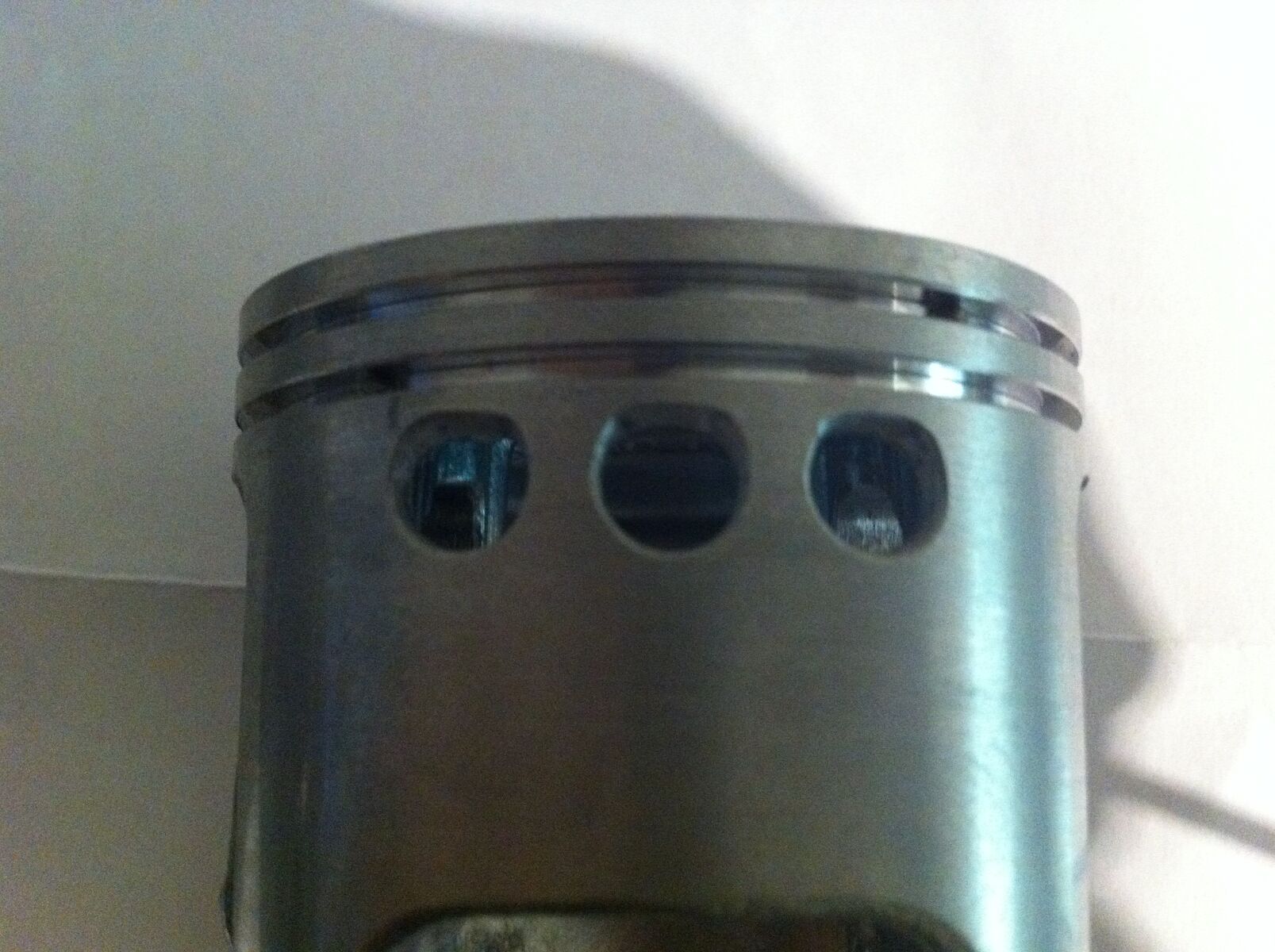

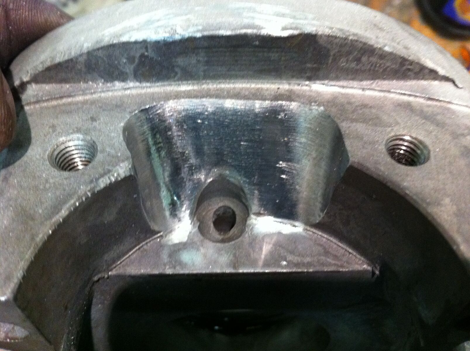

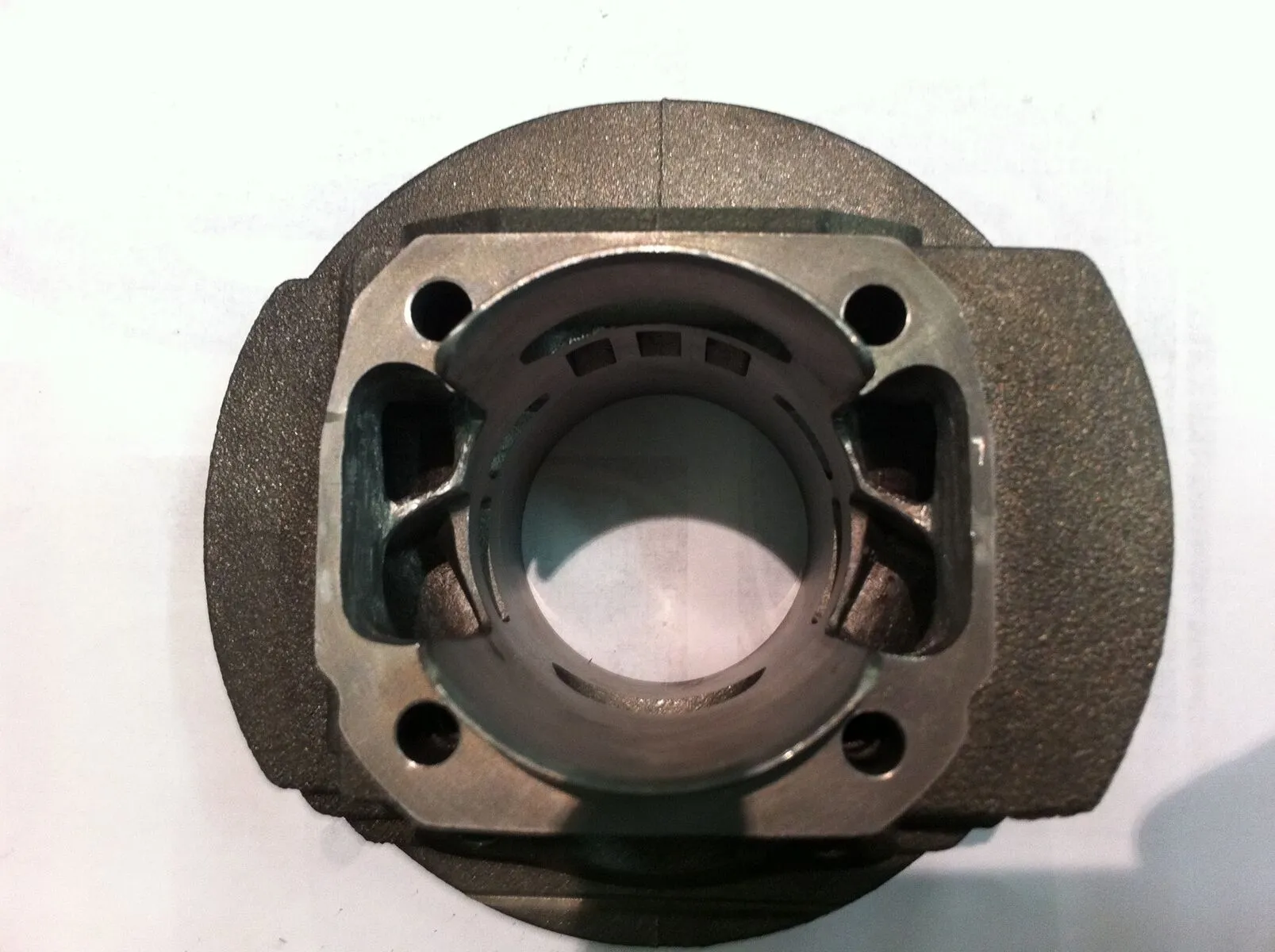

    So Schaut des Dinge etz aus!
    Ein Zwei Fragen habe ich aber noch!
    Kann mir jemand sagen welche Düsen ich bestellen soll?
    Was könnte ich noch verbessern?

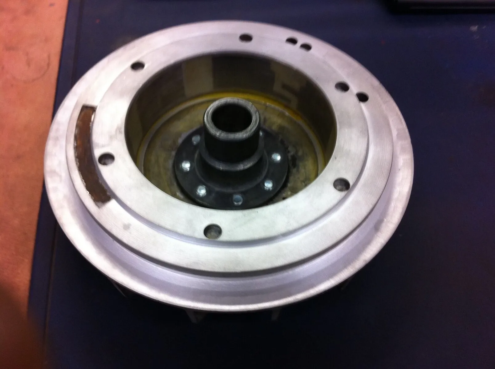

    Das Polrad wiegt jetzt 1705 gr. Wie leicht kann man es noch machen?

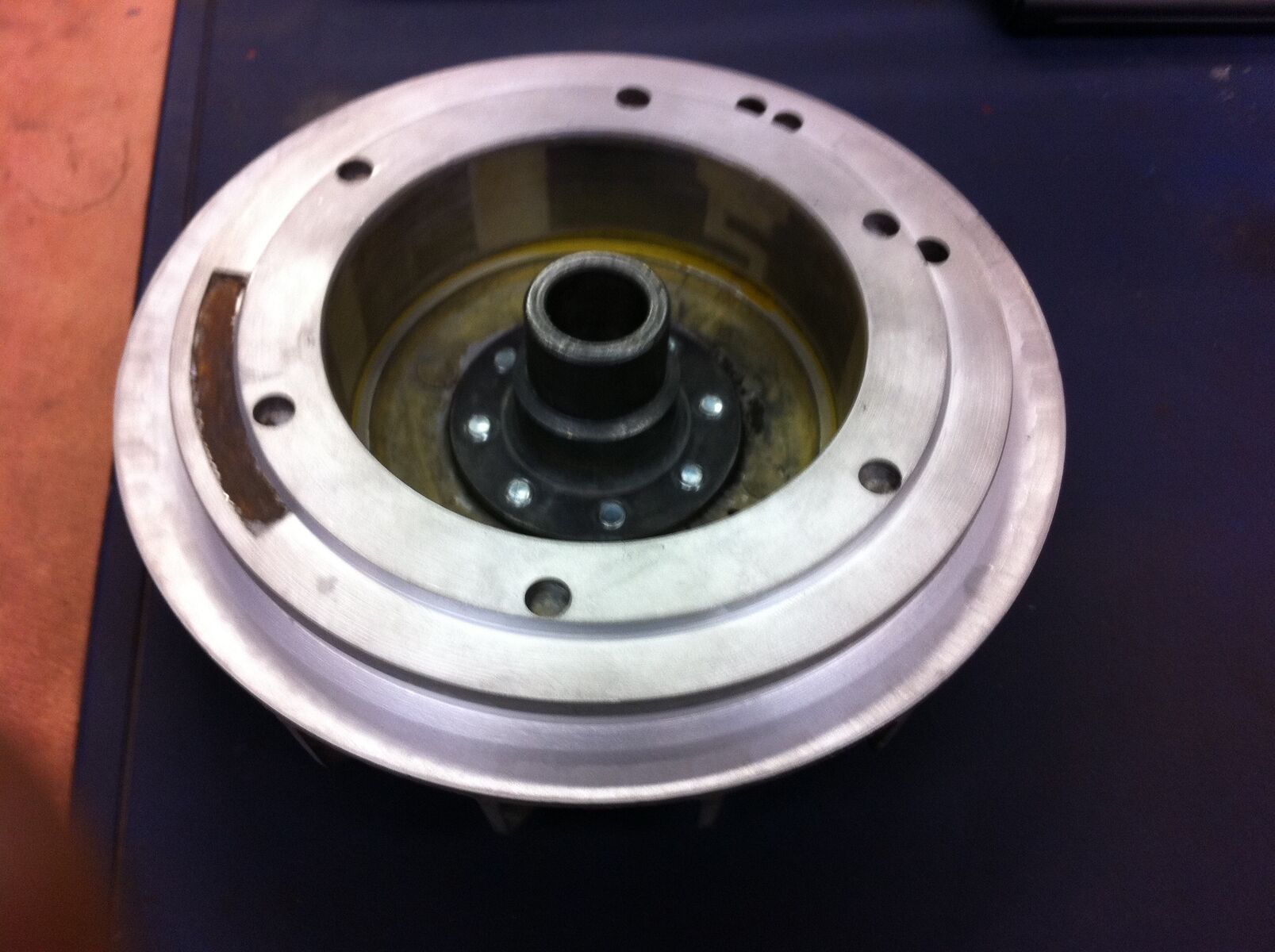

      • 300.79 kB
      • 1,607 × 1,200
      • 191
      • 255.69 kB
      • 1,607 × 1,200
      • 172
      • 197.22 kB
      • 1,607 × 1,200
      • 169

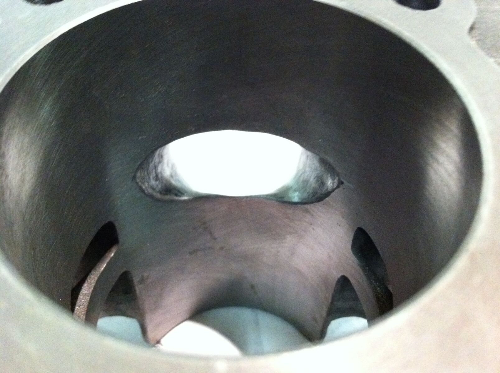

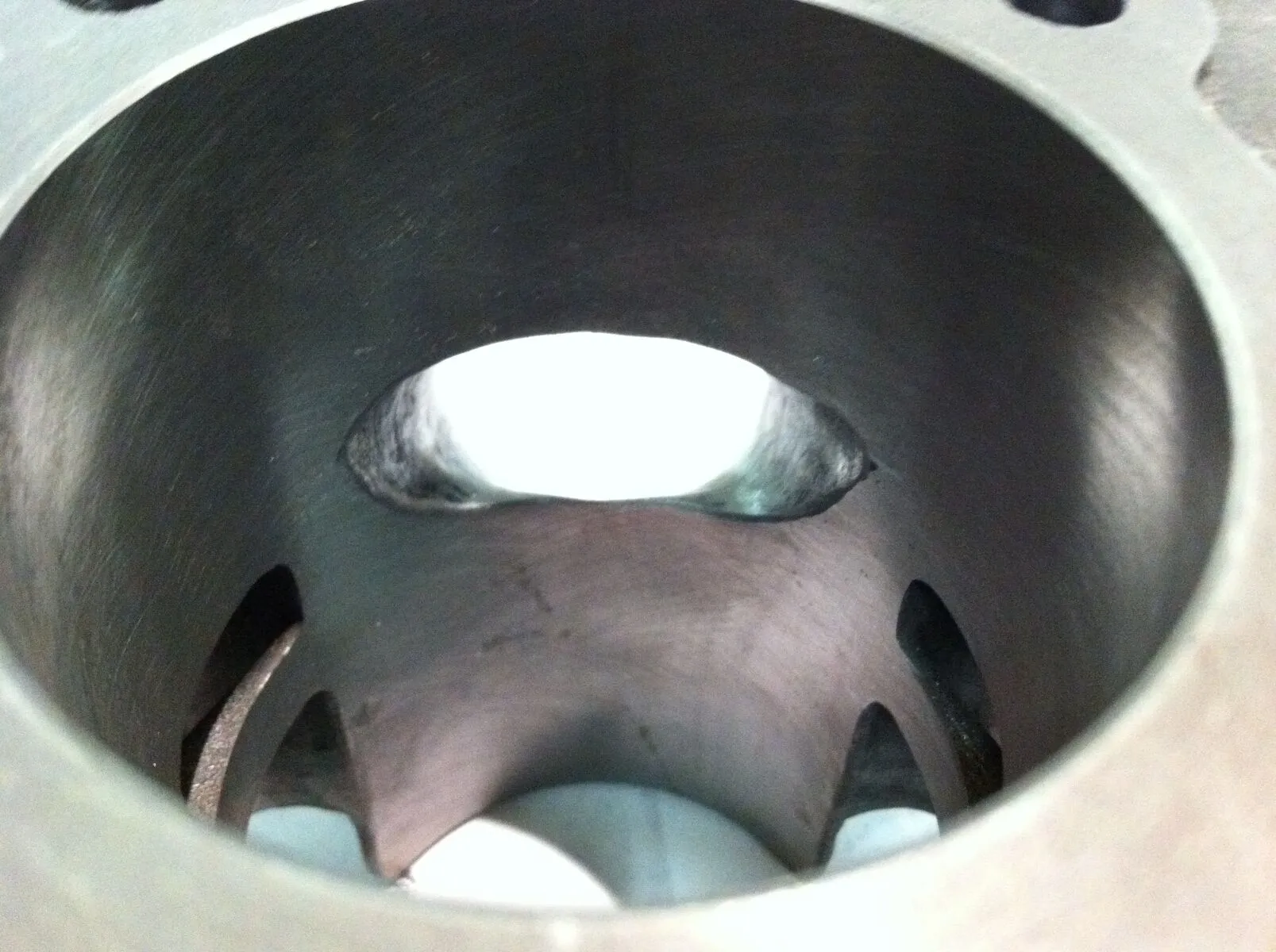

    Weiter geht's

    • #71
    warum net ganz runter fräsen? hat mir GSF geraten...

    Joa soll ja nur ein Tourer werden mal sehen evtl. mach ich das noch!

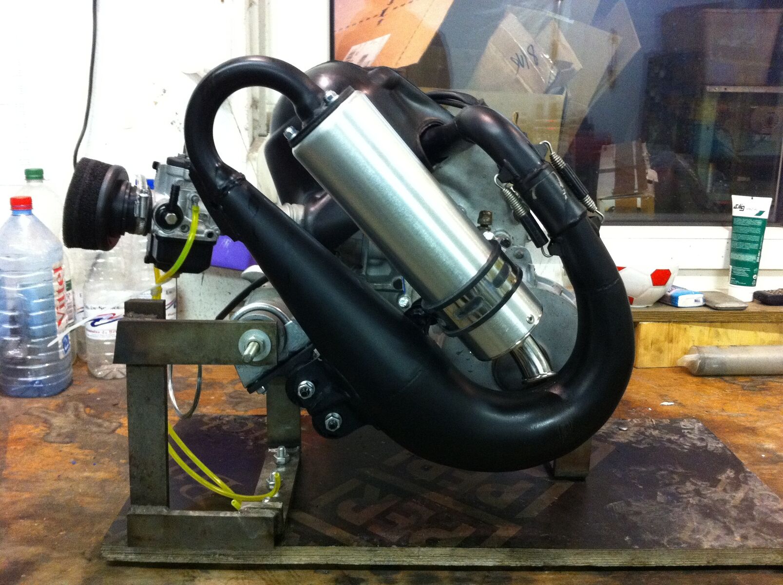

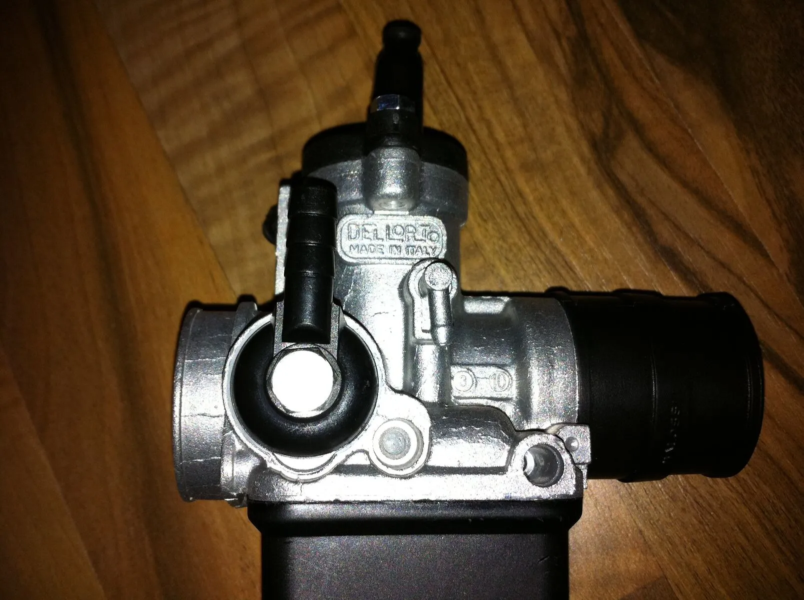

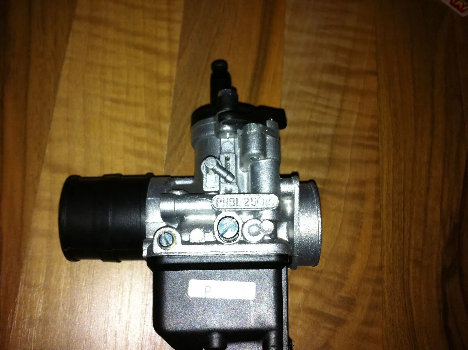

    • #77

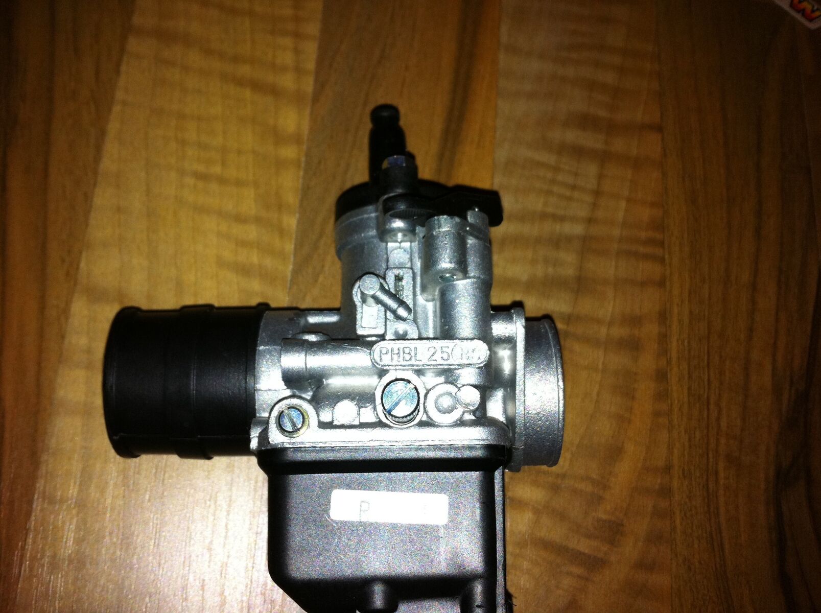

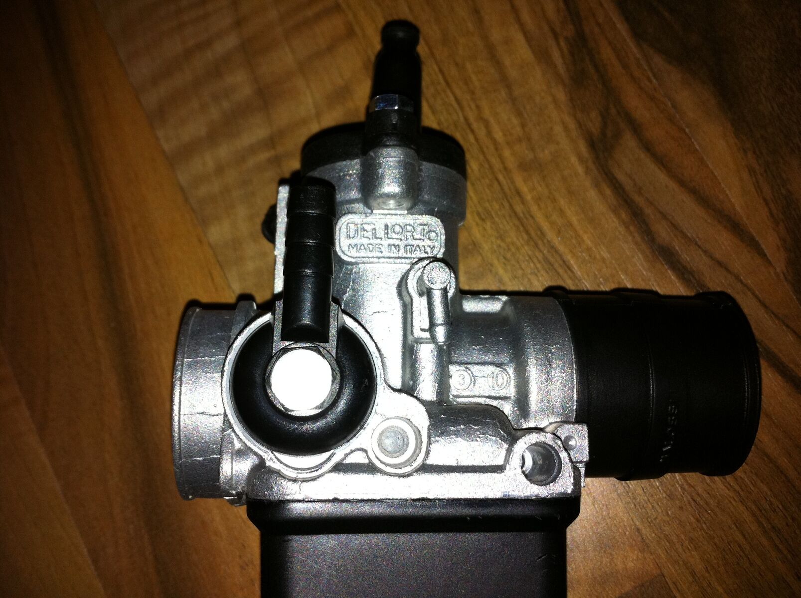

    So Motor is Fertig klingt echt geil das Teil!!! Kann mir jemand erklären wie man den Vergaser einstellt?Es ist ein PHBL 25 es sind ja unten zwei schrauben ist die Große sozusagen die fürs Standgas? Wozu ist dann die Kleine? Was kann man mit den 3 Positionen der Nadel im Gaser ändern?
    Brauche keine Anleitung zum abdüsen nur wie ich den Vergaser behandeln muss!
    Hier noch ein Bild
      • 291.79 kB
      • 1,607 × 1,200
      • 191

    • #78
    Volllast:
    größere Düse Hauptdüse -> Gemisch wird fetter
    kleinere Düse Hauptdüse -> Gemisch wird magerer
    1/4 bis 3/4 Gas:
    Nadel->clip höher setzen->magerer (Nadel hängt tiefer)
    Nadel->clip tiefer setzen->fetter (Nadel hängt höher)
    1/8 bis 1/4 Gas:
    Schieber->größerer Cutaway->magerer
    Schieber->kleinerer Cutaway->fetter
    größere Leerlaufdüse -> Gemisch fetter
    kleinere Leerlaufdüse -> Gemisch magerer
    Standgas bis 1/8 Gas:
    Standgasschraube rein->mehr Standgas
    Standgasschraube raus->weniger Standgas
    Gemischschraube(luftfilterseitig)->rein fetter
    Gemischschraube(luftfilterseitig)->raus magerer
    Gemischschraube(Zylinderseitig)->rein magerer
    Gemischschraube(Zylinderseitig)->raus fetter

    • December 21, 2010 at 18:28
    • #79
    Hallo was ist denn ein Cutaway???
    Wie gehe ich da am besten vor? hängt das eine vom anderen ab?
    Welche schraube ist denn für was da kann doch nicht sein das beide das selbe machen? an welcher soll ich dann drehen?

    • #80
    cutaway ist ein halbmondartiger ausschnitt hinten am gasschieber.
    mfg basjoe
