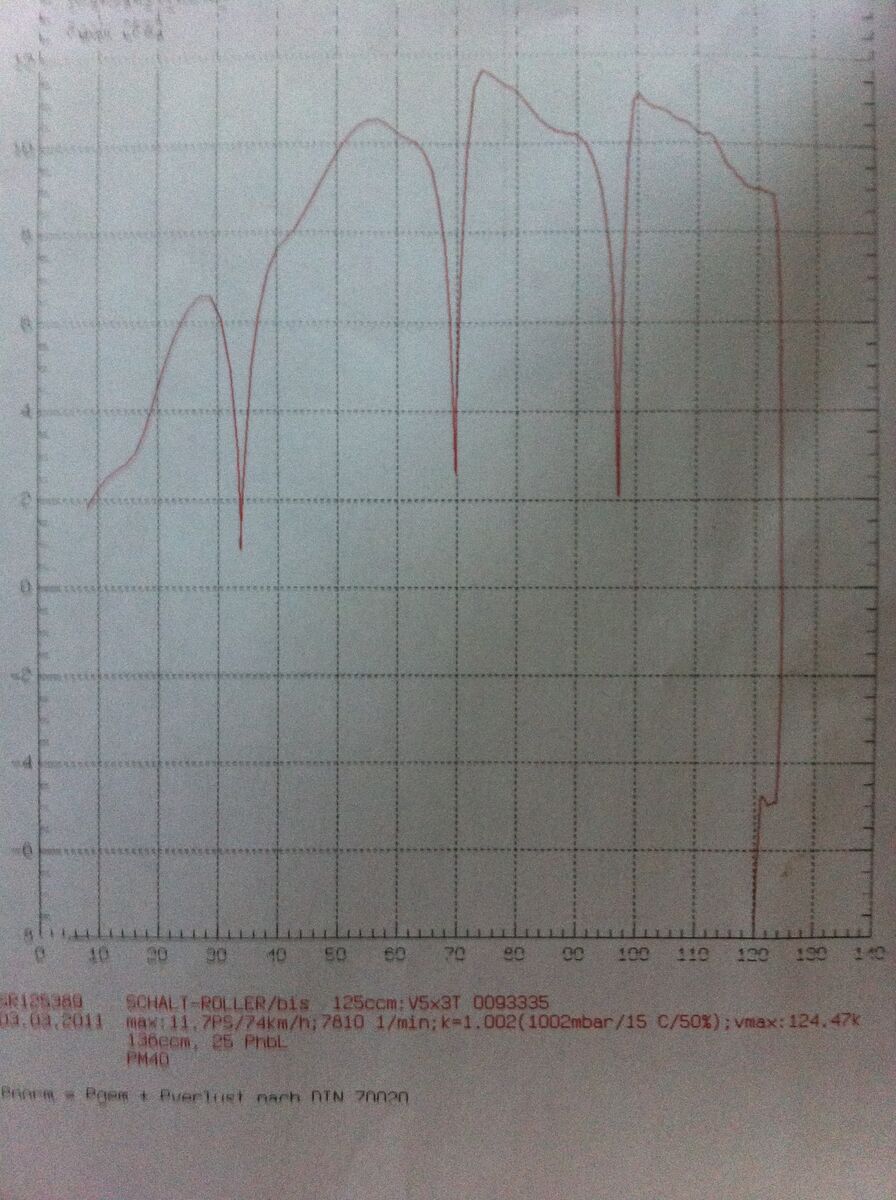

    Leider bringt er auf der Rolle nur max. 11,7PS bei 7810 U/min:+1 ZZP ist auf 17° eingestellt! Meint ihr das es nur an der Bedüsung und evtl. dem ZZP liegt oder könnte mir ein grober Fehler unterlaufe sein?
    Hier mal noch die Traurige Kurve!
  • sieht aber zumindest schön zu fahren aus. :thumbup:
    hast du auch ein normales diagramm leistung/drehzahl inkl drehmomentverlauf?
    zündung kannste schonmal auf 19° gehen, denke aber nicht dass das der hauptgrund ist.
    hab jetzt keine lust das ganze topic zu lesen, kannst du nochmal das komplette setup zusammengefasst posten bitte?

    Kurve hab ich nur diese war das erste mal das ich auf ner Rolle war und wusste nicht was ich da brauche! Kann ich aber noch machen lassen denke ich!

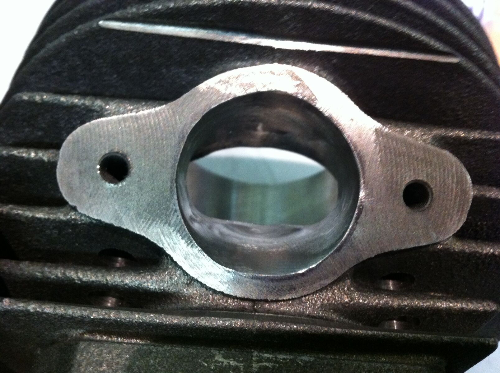

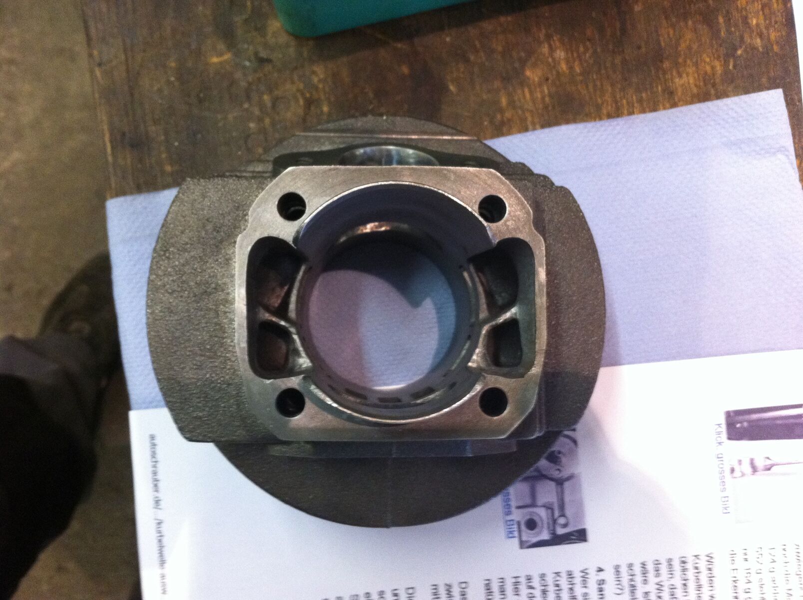

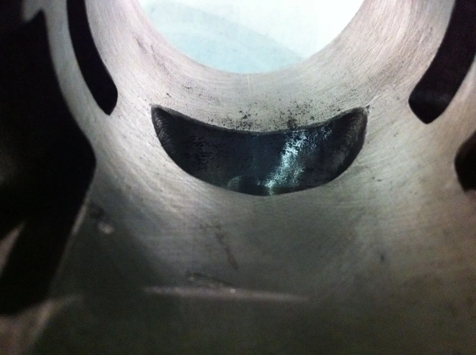

    Zylinder: Malossi 136 kolbenfenster etwas vergrößert überströmer bis zur kante unten auf gemacht und am gehäuse angepasst, Auslass an den Puff angepasst und ein wenig verbreitert Steuerzeiten Original

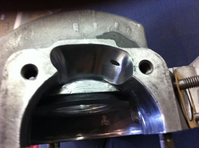

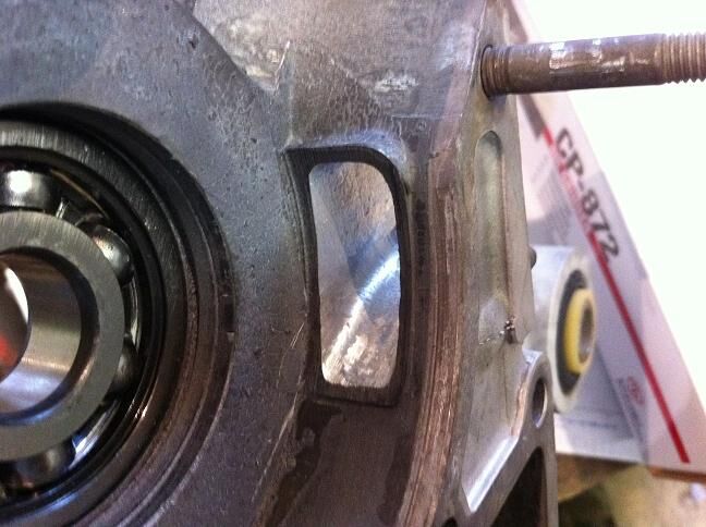

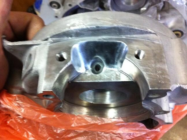

    ASS: 24er Malossi angepasst und geweitet auf durchgängigen Querschnitt bis zum Drehschieber

  • bin die komplette nächste woche nicht da, aber was ich dir für die leitungssuche mit auf den weg geben kann:
    das setup sollte alles in allem gut für bis zu 19ps sein, 15-17 sollten aber allemal drin sein.
    check deine steuerzeiten und deine quetsche nochmal, pnp brauchst du keine wunder zu erwarten.
    beim pm40 würde ich jetzt mal bei 120/180 bis 125/185 ansetzen, je nach einsatzzweck.
    also check mal wie du die überströmerzeit in diese richtung bringst und erweitere dann deinen va auf ca 30.
    quetsche würd ich fürn alltag bei 1,2-1,3 anlegen, geht beim malle durch den ring im kopf am besten durch zylinder abdrehen.
    aber dann kannst immerhin auch gleich den zylinder höherlegen um auf vernünftige steuerzeiten zu kommen (falls nötig).
    der welle würd ich auch nochmal mit der flex beigehen, so 205° gesamtöffnungswinkel solltens schon sein.
    und dann noch die zündung auf 19° blitzen, und schon sollte es hinhauen ;)

  • gerade dein edit gelesen.
    ich denk mal dein zettel will die die auslasssteuerzeit sagen.
    110+63 macht ne auslasssteuerzeit von 173.
    und nach deiner angegebenen va sollte deine überströmzeit bei 117 liegen.
    also würde ich an deiner stelle den zylinder mal nen mm höher legen und den auslass noch nen mm hochziehen, dann soltest du ca bei 123/183 rauskommen, was ich ziemlich ideal für den auspuff finde.
    aber mess deine steuerzeiten sicherheitshalber nochmal nach bevor du das fräsen anfängst, sicher ist sicher ;)
    und vor dem zylinder abdrehen mal die quetsche messen, dann kannst du das quentchen notfalls auch noch mit abdrehen lassen.

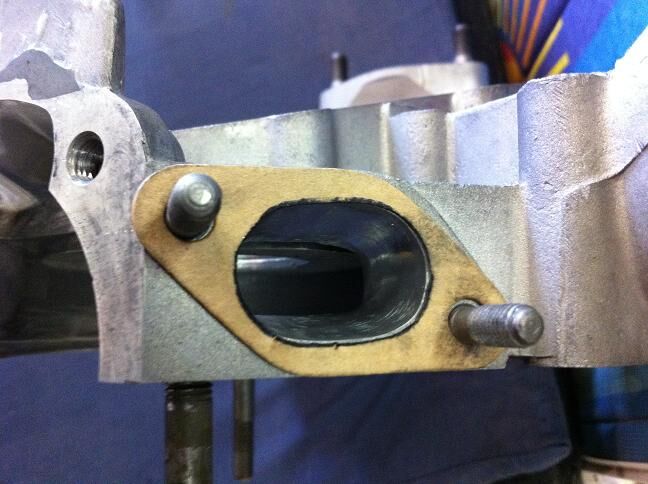

  • wie ich schon im sip forum schrieb ist dein drehschiebereinlasse ein flaschenhals.
    dein vergaser kommt sicher nicht richtig zur geltung, da die fläche des drehschiebereinlasses kleiner als die des vergasers ist.
    das brauchst du.
    nochmal aufmachen, drehschieber entfernen, welle lippen und bämm alter.

  • Ja ist ein Malossi man kann beim Sip leider die überschrift nicht ändern naja! Dazu muss ich dann aber nicht mehr die welle rausbauen oder doch?
    Alle sagen es geht nicht! Dann kam einer und hat es gemacht.
  • der umbau ist ziemlich easy, du findest fräsanleitungen für den direkteinlass im germanscooterforum.de zu hauf. es hilft, wenn man den größer macht, als nur das kleine loch, was ori drin ist.
    du verschließt einfach den drehschiebereinlass mit einer platte und dichtpaste, schraubst nachm fräsen und zylinder wieder drauf bauen den direkteinlass mit mebran und klump und patsch hin, fertig. motor muss dazu nicht mehr geöffnet werden.
