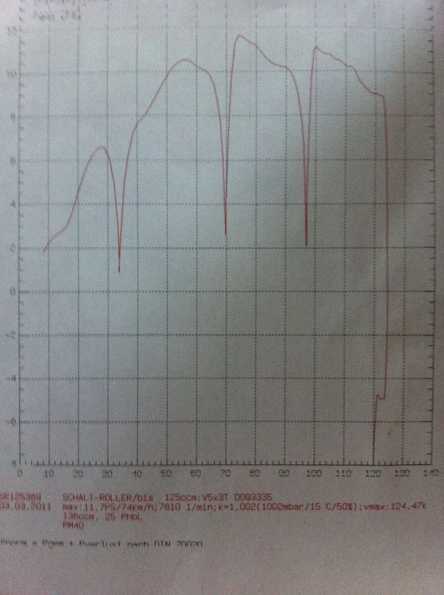

    Leider bringt er auf der Rolle nur max. 11,7PS bei 7810 U/min:+1 [lexicon='ZZP',''][/lexicon] ist auf 17° eingestellt! Meint ihr das es nur an der Bedüsung und evtl. dem [lexicon='ZZP',''][/lexicon] liegt oder könnte mir ein grober Fehler unterlaufe sein?
    Hier mal noch die Traurige Kurve!
  • sieht aber zumindest schön zu fahren aus. :thumbup:
    hast du auch ein normales diagramm leistung/drehzahl inkl drehmomentverlauf?
    zündung kannste schonmal auf 19° gehen, denke aber nicht dass das der hauptgrund ist.

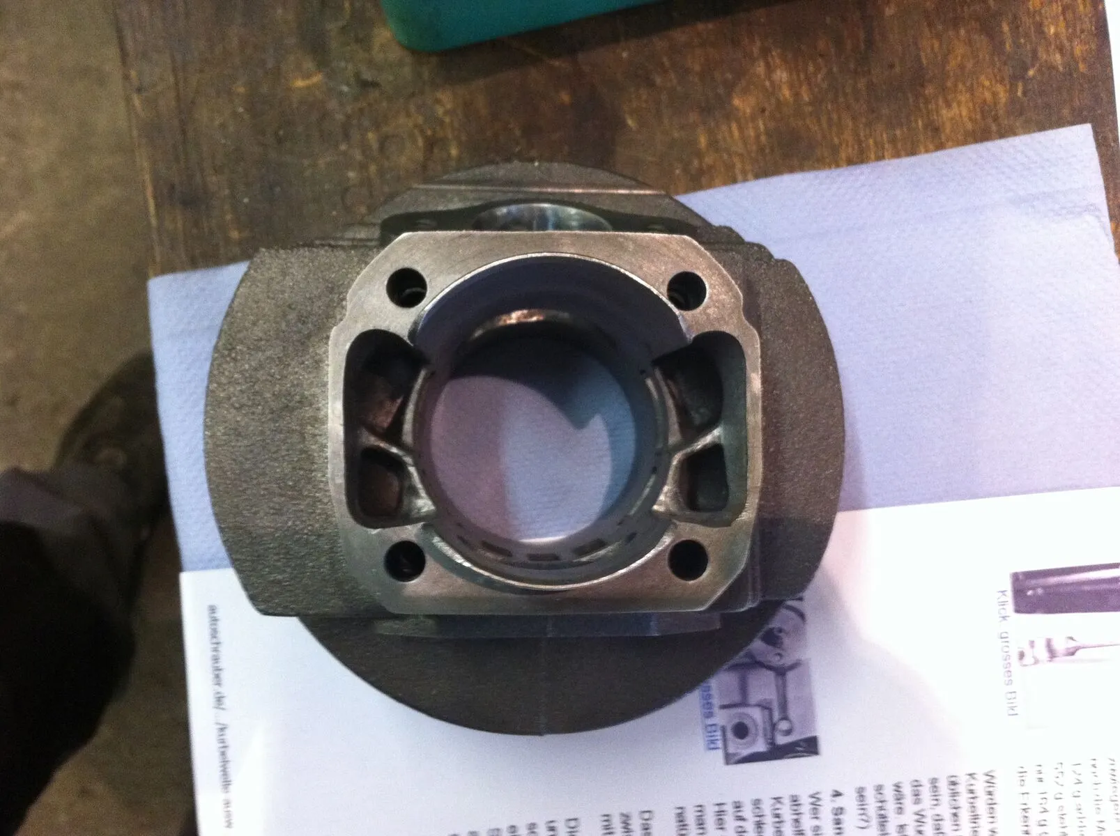

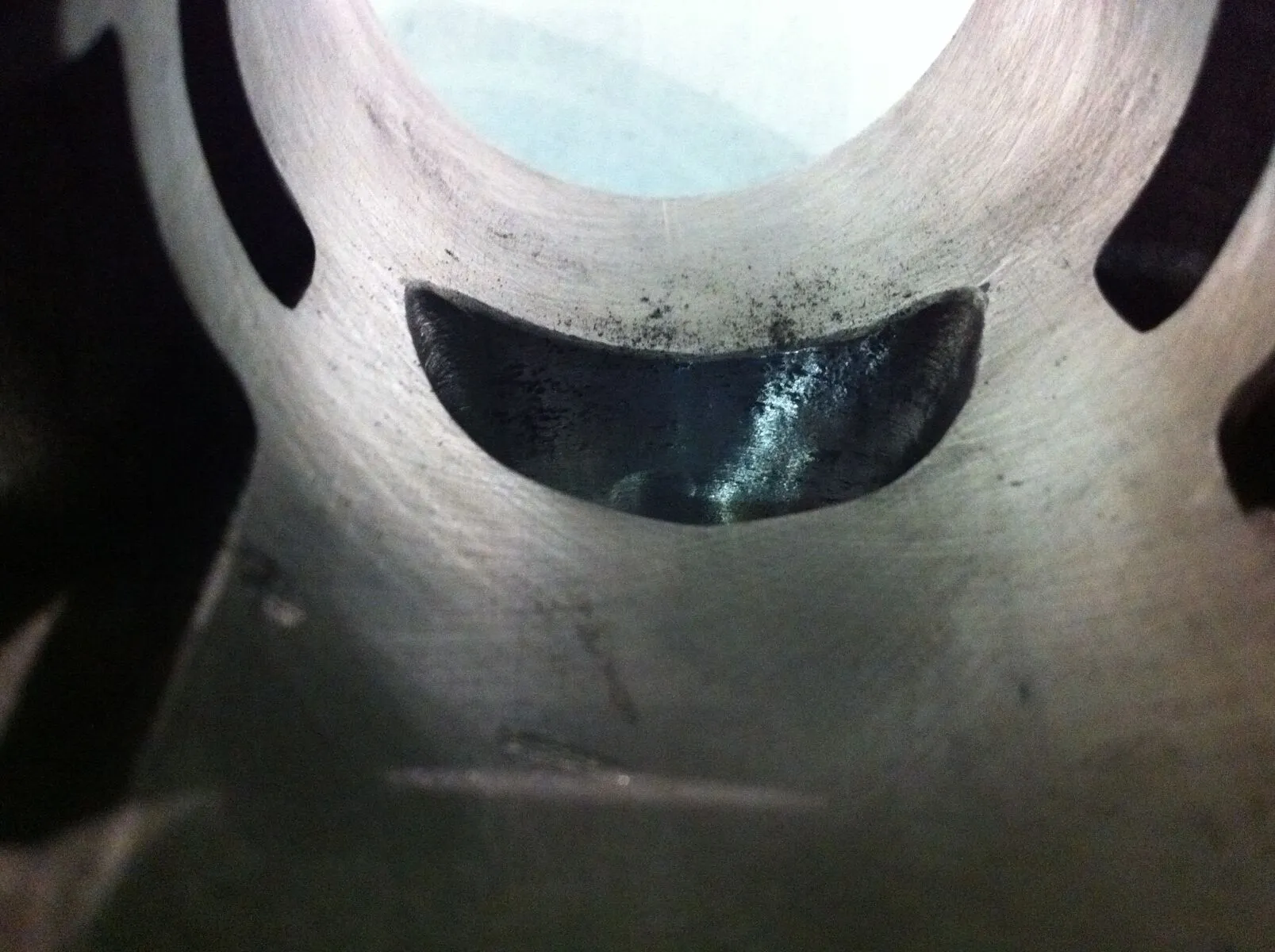

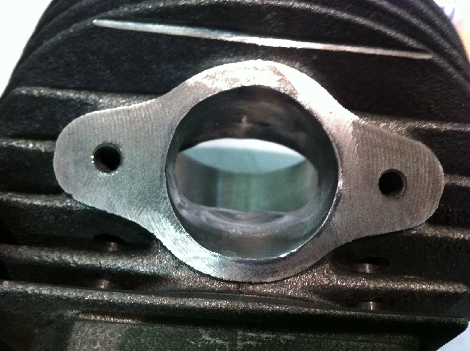

    Zylinder: Malossi 136 kolbenfenster etwas vergrößert überströmer bis zur kante unten auf gemacht und am gehäuse angepasst, Auslass an den Puff angepasst und ein wenig verbreitert Steuerzeiten Original

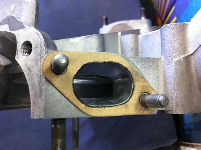

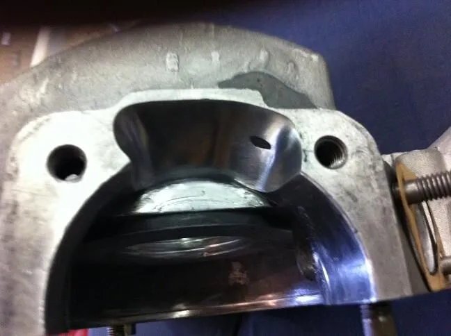

    ASS: 24er Malossi angepasst und geweitet auf durchgängigen Querschnitt bis zum Drehschieber

    Bilder häng ich mal mit an dann muss man nicht blättern

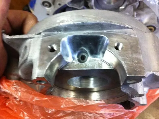

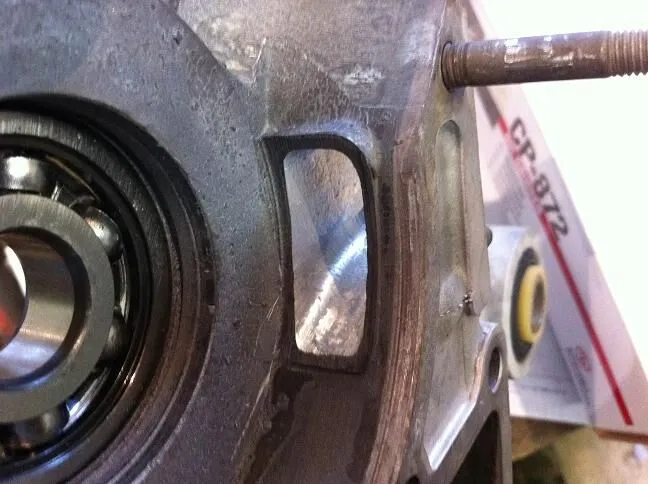

  • wie ich schon im sip forum schrieb ist dein drehschiebereinlasse ein flaschenhals.
    dein vergaser kommt sicher nicht richtig zur geltung, da die fläche des drehschiebereinlasses kleiner als die des vergasers ist.
    das brauchst du.
    nochmal aufmachen, drehschieber entfernen, welle lippen und bämm alter.

  • der umbau ist ziemlich easy, du findest fräsanleitungen für den direkteinlass im germanscooterforum.de zu hauf. es hilft, wenn man den größer macht, als nur das kleine loch, was ori drin ist.
    du verschließt einfach den drehschiebereinlass mit einer platte und dichtpaste, schraubst nachm fräsen und zylinder wieder drauf bauen den direkteinlass mit mebran und klump und patsch hin, fertig. motor muss dazu nicht mehr geöffnet werden.
