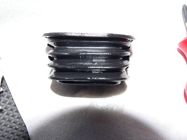

    Hallo Freunde,
    ich habe mir meinen Faltenbalg im Bremsflüssigkeitsbehälter nochmal angesehen und glaube nun die Ursache des Übels ausgemacht zu haben. Die Falten des Faltenbalgs sind offensichtlich bei einem neuen Balg mit feinen Stegen so verklebt, dass er sich nicht übermässig in die Länge ziehen kann. Zumindest nicht dauerhaft und daher nicht auf den Schwimmer im Bremsflüssigkeitsbehälter drückt. Diese Stege sind bei meinem Faltenbalg fast alle abgetrennt und daher ist er jetzt zu lang, füllt sich irgendwie mit Bremsflüssigkeit und drückt den Schwimmer runter ...
    Gruß, Klaus

    Hey Klaus, hab nachgesehen, es gibt keine"Stege". Dein Balg sieht eher etwas ausgeleiert aus. Normalerweise darf die rote Warnlampe aber nicht angehen wenn genügend Bremsflüssigkeit im Behälter ist. Füll einfach mal DOT4 nach,entlüfte Vorder- und Hinterradbremse, so das der Balg noch gerade reingeht. Die rote Lampe sollte dann ausgehen. LG Scooterbaer :-7
    • December 5, 2010 at 15:52
    Das Ding hat noch eine zweite wichtige Aufgabe. Bremsflüssigkeit ist Hygroskopisch, will sagen sie nimmt aus der Luft Feuchtigkeit auf. Um das zu verhindern ist der Ausgleichbehälter mit der "Membran" versehen. Ich denke dass die bei jedem Vespahändler zu bekommen ist.

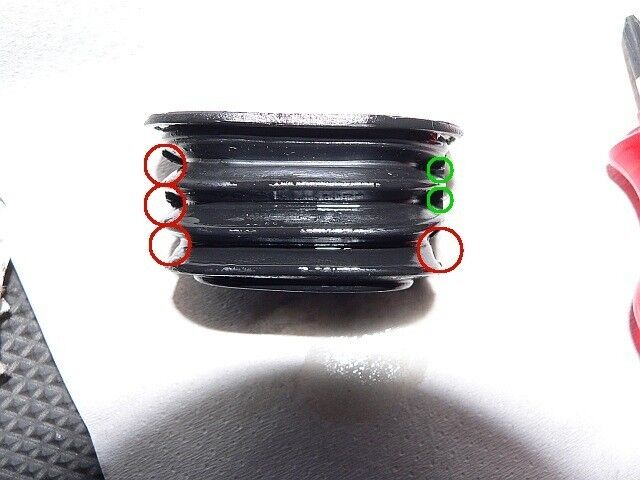

    • December 6, 2010 at 08:31
    Hallo scooterbaer,
    ich habe mal an meinem Bild markiert was ich unter Stegen verstehe. In den beiden grünen Kreisen sieht man noch gut intakte "Stege" in den roten Kreisen sind die "Stege" teilweise bis ganz abgerissen oder sogar verschwunden. Daher sieht der Balg auch "ausgeleiert" aus wie du so schön schreibst.
    Hallo kasonova,
    andere Forenmitglieder haben in verschiedenen anderen Themen, die ich leider auf die Schnelle nicht finde, bereits geschrieben dass sie den Balg auch bei Vespahändlern nicht bekommen haben. Ich selbst habe es noch nicht versucht, werde das aber der Vollständigkeit halber hier in Stuttgart noch nachholen.
    Gruß, Klaus
    PS: die rote Lampe geht aus sobald ich den Balg aus dem Ausgleichsbehälter nehme ;)

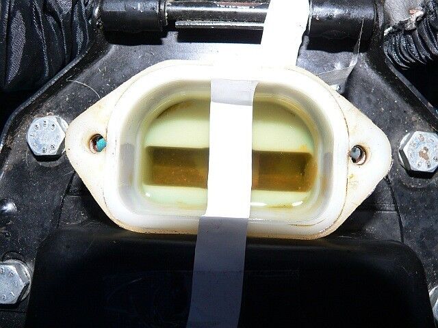

    • May 6, 2011 at 13:34
    nachdem es mir nicht möglich war einen neuen Dichtungsfaltenbalg zu bekommen habe ich auf ebay einen "Ersatzbehälter, geprüft und in Ordnung" geschossen. Ob dieser Behälter nun in Ordnung ist oder nicht habe ich aber noch nicht getestet da der Balg nicht viel besser aussah als meiner.
    Ich habe mir daher eine "Baumarktlösung" ausgedacht und jetzt schon mehr als 1000 km im Test. Einmal, am Anfang, leuchtete meine Lampe noch auf und ich musste etwas Bremsflüssigkeit nachfüllen, jetzt ist Ruhe im Karton.
    Meine Lösung enthält zwei Zauberwörter: Teflonband und Tesafilm. Ich habe ein Teflonband, wie es zum Abdichten von Wasserleitungen im Baumarkt auf kleinen Rollen verkauft wird genommen, 20 cm abgeschnitten und mit Tesafilm quer über den offenen Ausgleichsbehälter geklebt. Das Teflonband fängt den ausgeleierten Balg jetzt kurz über dem Schwimmer auf und somit wird der Schwimmer nicht mehr vom Balg hinuntergedrückt. Er schwimmt jetzt frei auf der Flüssigkeit.
    Gruß, Klaus
