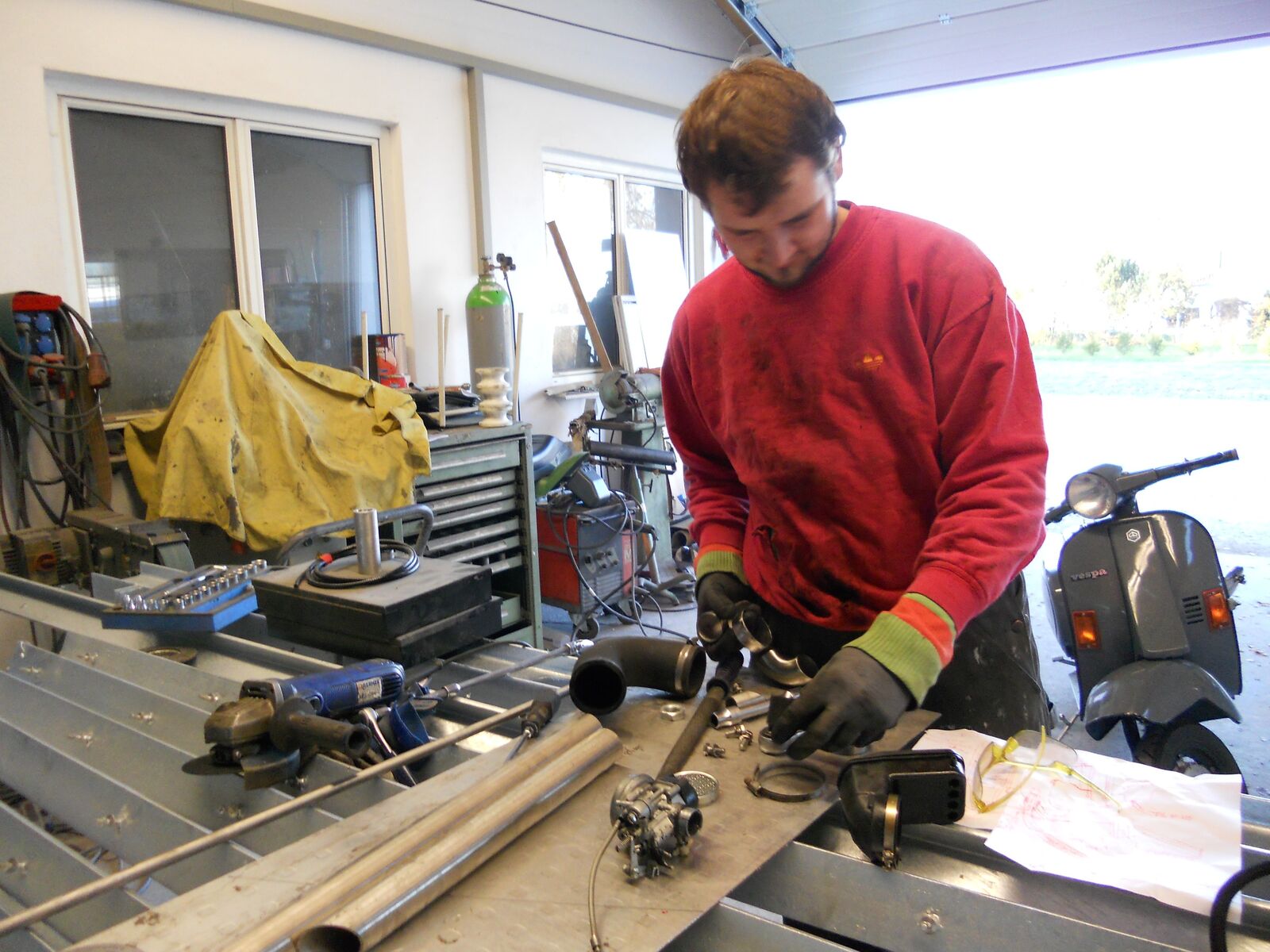

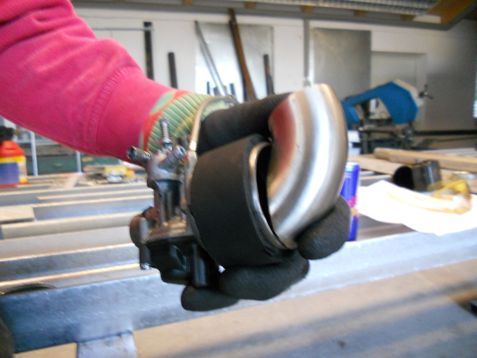

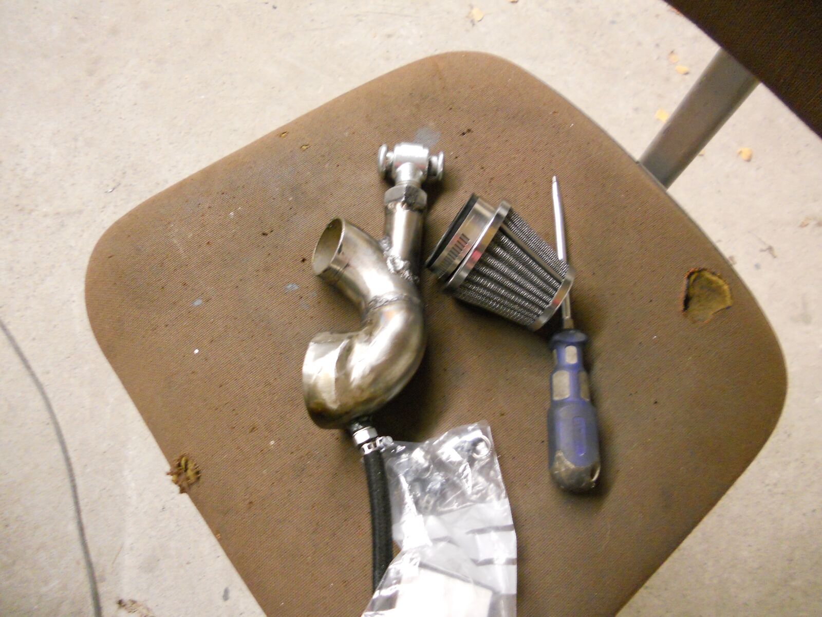

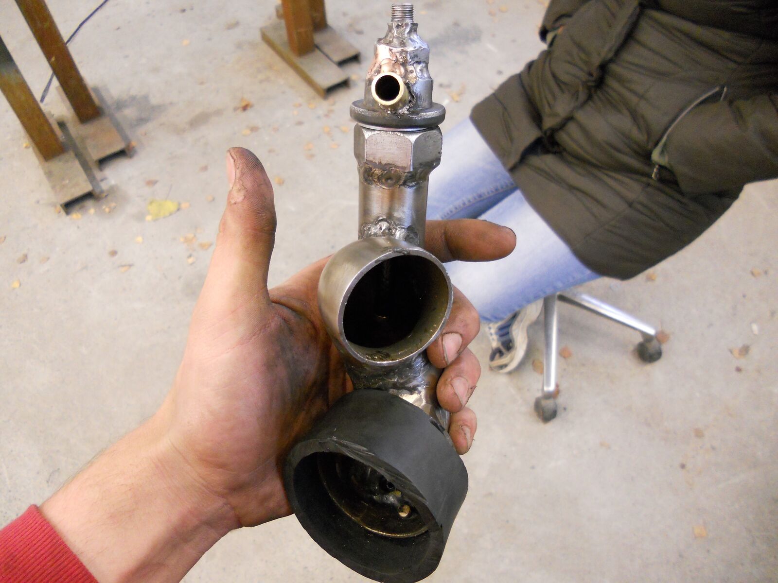

    • November 6, 2010 at 19:51
    • #27

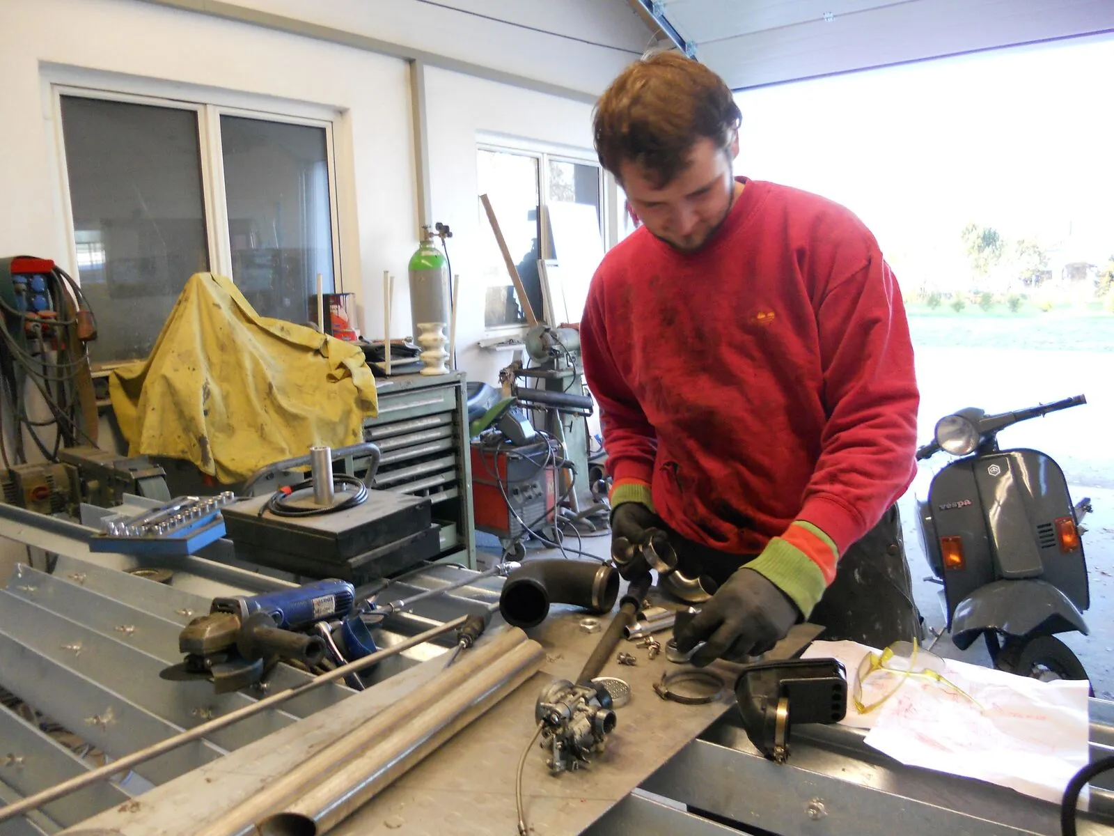

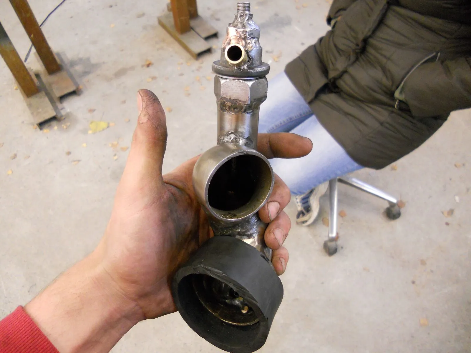

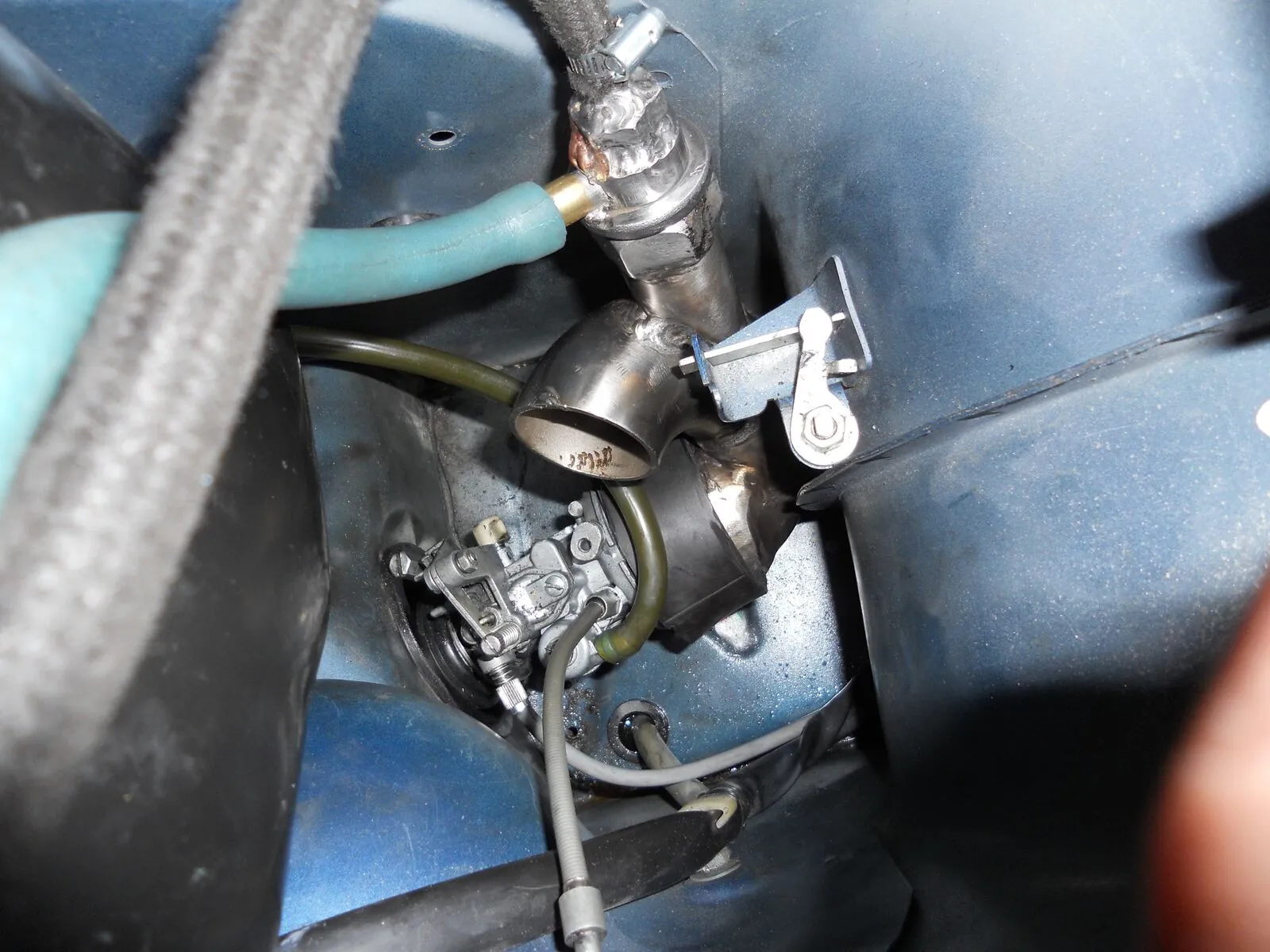

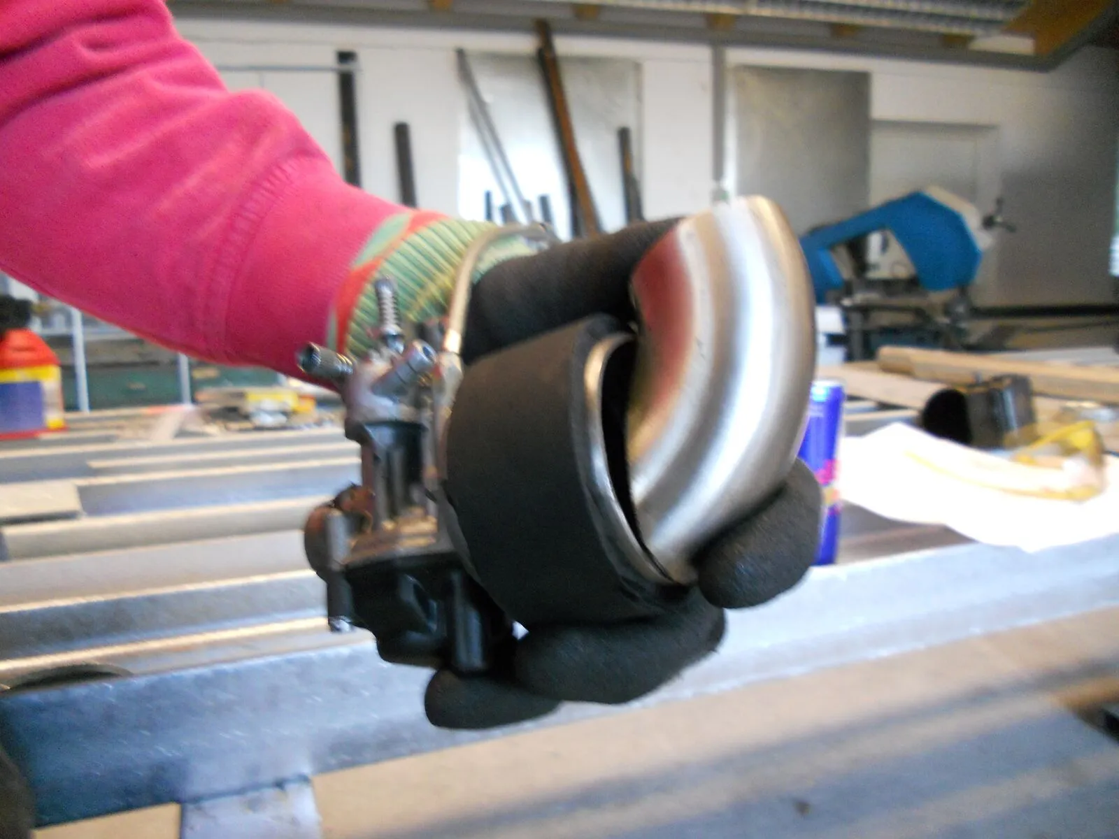

    ok, soweit sogut...
    war sa n bisschen in der werkstatt.
    habe fesgestellt das die platzverhältnisse recht eng sind... => mehr schweißen und flexen :+1
    Das ist dabei herausgekommen...
    @ nick 50 xl: gepant ist ja das die zusätzliche düse über den überdruck angesteuert wird und im Gastrom des eingespritzten gases sitzt.
    das wird dadurch erreicht das wir in ne red bull dose oben und unten n loch bohren, da gewinndebuchsen eipressen und dann nippelchen für 2 schläuche danfriemeln.
    einer geht, klar, zur düse. der andere geht oben in den "tank" und am anderen ende unten in den einspritz-ansaugrichter kurz vorm gaser.
    Daraus ergibt sich normalen fahrbetrieb: Leichter unterdruck im Leeren schlauch vorm gaser durch die düse siffts auch ned, da hier wenn dann unterdruck anliegt ( bezogen auf normaldruck, real der gleiche wie vorm gaser)
    unter gaseinsprizung wird dann automatisch sprit miteingespritzt und fettet das gemich vorm gaser an. der schlauch der als überdruckschlauch fungiert macht gleichzeitig den ablauf und rückführung vonn evtl nicht zerstäubtem sprit, sodass die suppe auch bei dauereinsprizung nicht in gaser laufen kann.
    ach ja, soll die bohrung der düse nun 90° zum Luftstrom sein oder Parallel??? 90 wie in gaser oder?? bisher ist sie parallel und es pisst eher als das es düst. also bei 3-4 bar, mehr brachte der kompressor ned.
    und wegen kompressionsverringerung: gute idee, da die kiste warscheinlich echt klopfen wird. oder man kann bioethanol endlich mal sinnvoll als kraftstoff fahren... dann noch n bisschen an der zündung drehen, dann sollte alles zünden wenns soll :D
    Und wenn mein Pleuel oder irgend ein anderes teil aufgrund von Leistungsüberschuss aufgeben sollte, weiss ich ich habs geschafft, dann nurnoch diese standart teile anpassen und geschafft :-2
    So, nun sagt mal was dazu, ihr seid doch immer so geil auf bilder :thumbup:

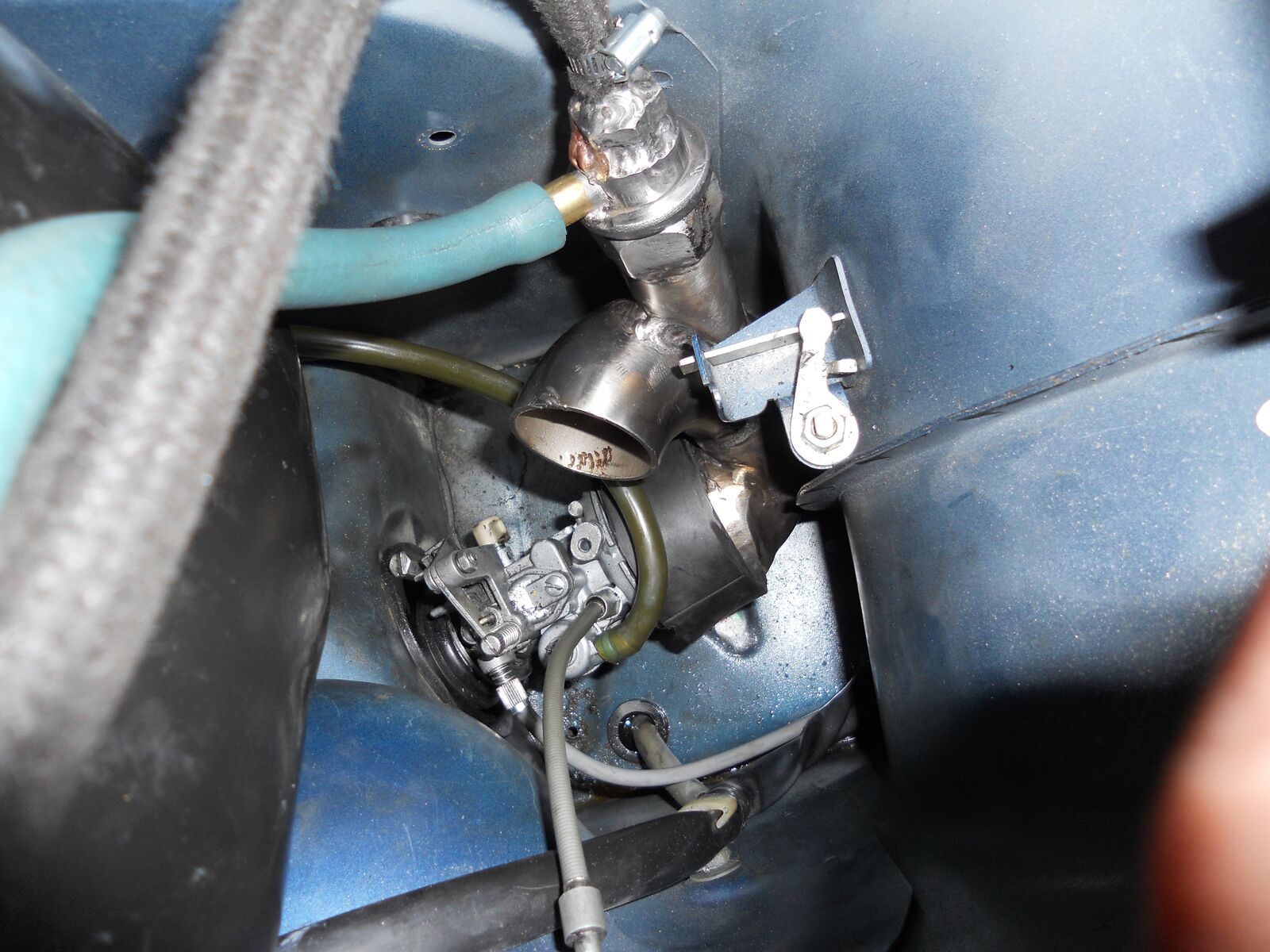

    • #28
    so, nachdem der gaser drinn war noch n bischen mit druckluft und am gas gespielt. waren nur max. 3 bar aus nem voll mini kompressor. aber hat schon deutlich schöner hochgedreht und wir meinen auch gehört zu haben weiter... gutes zeichen :-4
    aber alleine der sound wenn du im stand aufn knof drückst und es macht pfffffttttt aus deiner reuse goooil
    so, morgen widmen wir sich mal der sauerstoff flasche ( in die defenetiv NUR Lachgas kommt sicher kein o2 da zu gefährlich im vergaserraum... )
    und dem tauchjacket. regler ausbauen und mir n netten platz am lenker für meinen knopf suchen...
    soweit so gut...
    würde mich freun wenn sich bis morgen iwer in kompetenter weise zu den fragen des vorherigen posts antworten würde, während ich etz feiern geh 8):-2:+1
