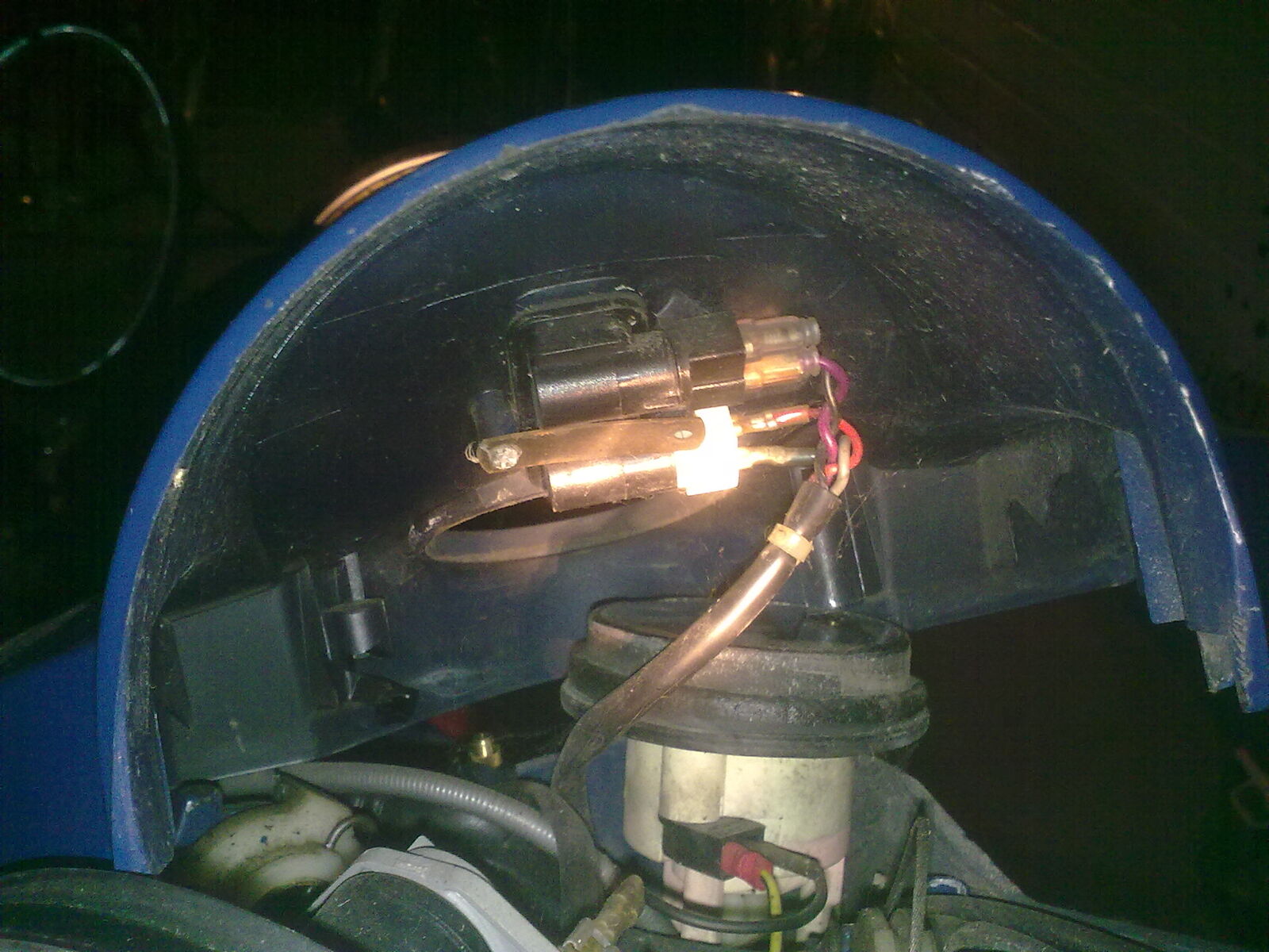

    MOmentan bereitet mir der Lenker schwierigkeiten. Ich hab schon irgendwie erfahren, dass ich spezialwerkzeug brauch und so. Das hab ich auch. Jetzt ist nur die Frage, wie ich das gebrauche (?)
    und muss ich, um den lenker abzukriegen den ganzen kram oben abnehmen???

    Kurzfassung: Du musst sämtliche Züge lösen und die Kabelstränge der Schalter (Licht und Blinker) unter der Kaskade ausstecken und kannst diese dann zusammen mit dem Lenker nach oben aus dem Rahmen herausziehen. Um die Kaskade abzunehmen, musst du eine Schraube oben unterhalb des blauen Piaggio-Sechseckemblems lösen und zwei Schrauben im Handschuhfach rechts und links des Rahmentunnels. Damit hast du gleichzeitig das Handschuhfach demontiert. Zur alleinigen Demontage des Lenkers ist kein Spezialwerkzeug nötig.
    Wenn der Lenker dann ab ist, benutzt du entweder (russische Methode) eine Rohrzange oder Hammer und Meißel (nicht Sichel :rolleyes: ), um die Nutmuttern zu lösen, die die Gabel im Rahmen halten. Das angesprochene Spezialwerkzeug, mit dem man die besagten Muttern lösen kann, sieht so aus.
