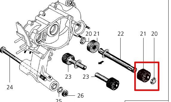

    heute hab ich die Silentgummis, ausm Motor bekommen. War ne Riesenaktion mit 2m Ratschverlängerung usw. aber am Ende hat alles hingehauen und die Silentgummis von der Motorschwinge und vom Stoßdämpfer sind draußen :)
    ....Freitag sollte ich alle Teile haben und dann kanns endlich losgehn :)

    Silentgummis
    wo du Grade über die Redest hab mir auch fast aua gemacht beim raus machen.. scheiß teile :D neue habe ich schon da und die passen gut.

    Hoffe du hast die Silentgummis zum Einpressen bestellt und nicht die gummis und das Silentrohr einzeln, sonst wirst du deinen Spaß haben :+2

    • #118
    mach mir keine angst...
    hab die hier da kommt ja noch das Röhrchen mit rein dann sollte das Klappen.

    • #119
    wie das montieren dieser Teile geht weiß ich noch gar nicht sicher. Bei mir waren die Gummis einfach nur festgerottet und spröde. Deswegen der große Aufwand. Ich hab beim Rausdrehen des Bolzen, diesen auch kaputt gemacht. War bei mir glaub ein wenig extremer als sonst. (30 Jahre Standzeit lässt seine Spuren^^).
    Würd mich mal interessieren wie du das reinbekommen hast wenn du fertig bist :)

    • #120
    Gewindestange, wurde mir mal gesagt^^ wenn nicht denke ich mir was aus bin nicht um sonst Werkzeugmechaniker :)
    Rein gehen die Gummis wenn dann noch das Röhrchen mit dazu kommt dann wird das nicht so einfach. Werde das dann wohl unter die Presse packen bevor ich mir einen Ast abgabel.
