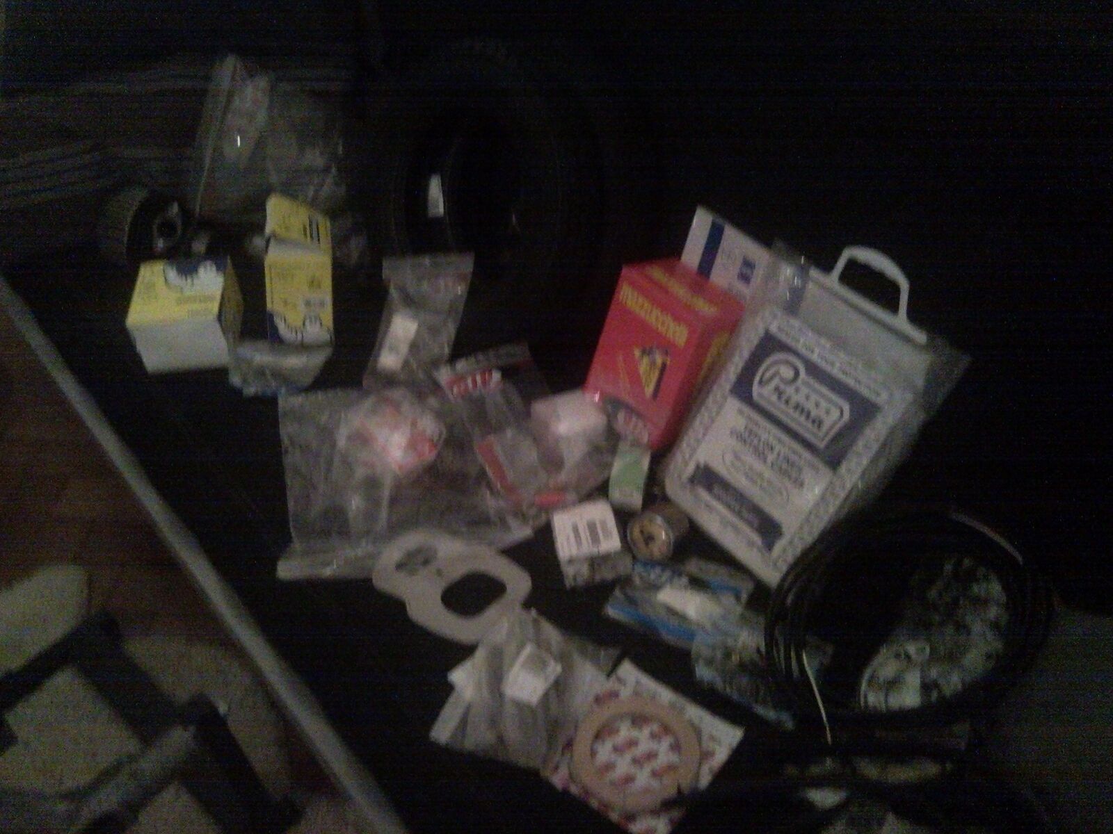

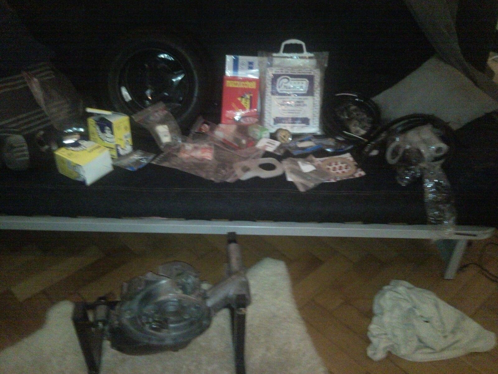

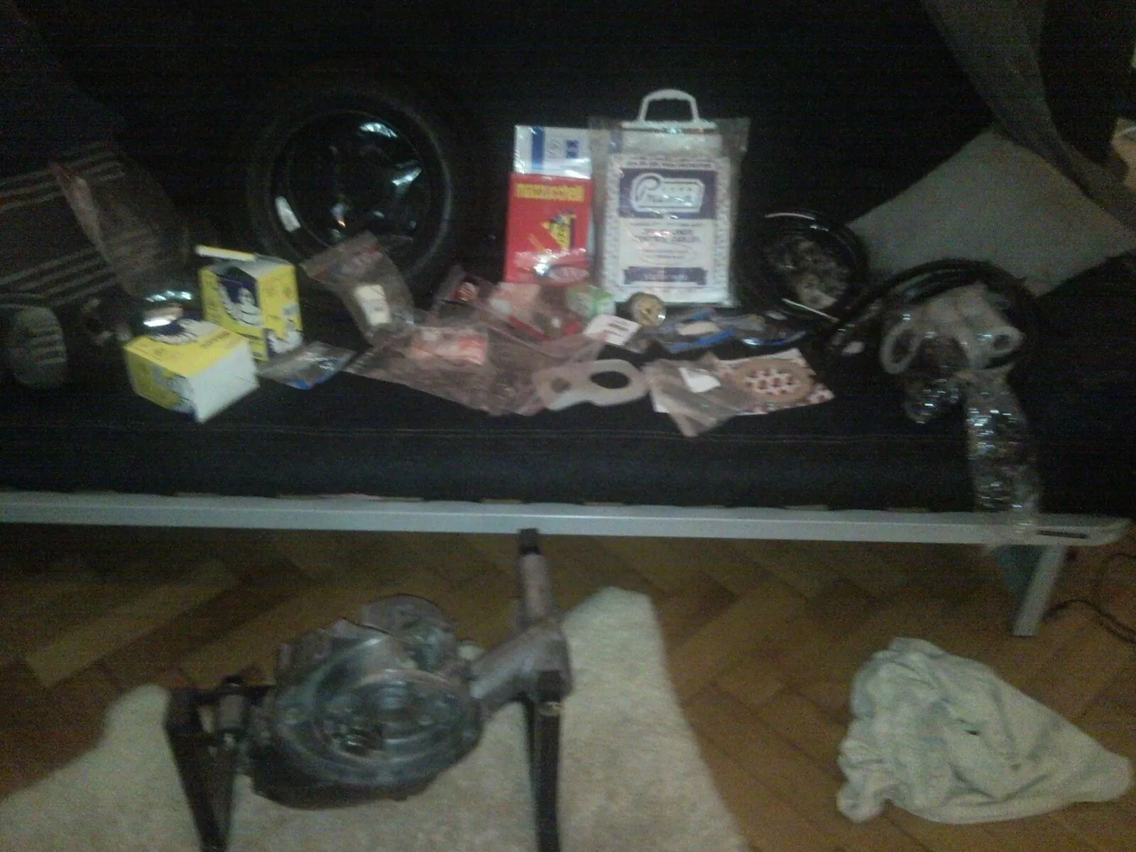

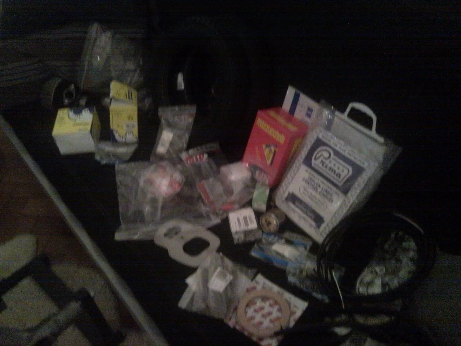

    Heute kamen die letzten Teile :)
    Jetzt ist alles da (außer der ASS und die Corsa, die beide bereits verschickt sind).
    Freitag werd ich mal den Motor fertig machen um mich dann ganz dem Rahmen und den Anbauteilen zu widmen :)
    Freu mich riesig. Der Zylinder ist weltklasse, passt top und auch sonst sind alle Teile meiner Vorstellung entsprechend :)
    - sorry für die schlechte Bildqualität aber Kamera ist grad leer...
