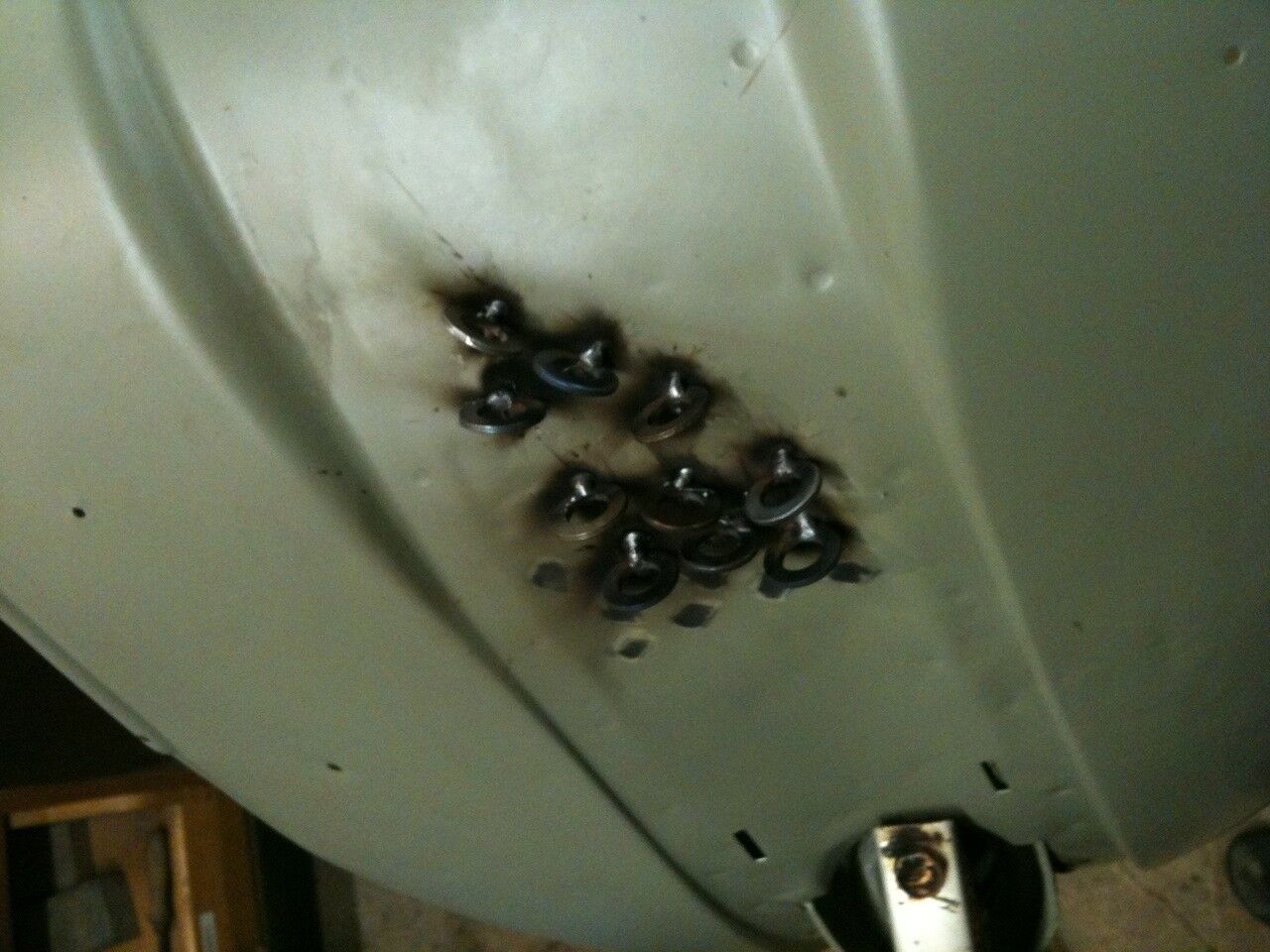

    los gehts
    zum vorgehen
    wir haben beilagscheiben in die dullen gepunktet
    und diese mit dem wixer raus gezogen

    Oft ist die Welle hinterm Kotflügel einfach ein gutes Zeichen dafür, dass der Roller nen sauberen Unfall hatte und der Rahmen jetzt krumm ist.
    Kopfsteinpflaster halte ich für eher unwahrscheinlich, aber Bordsteine etc durchaus.
