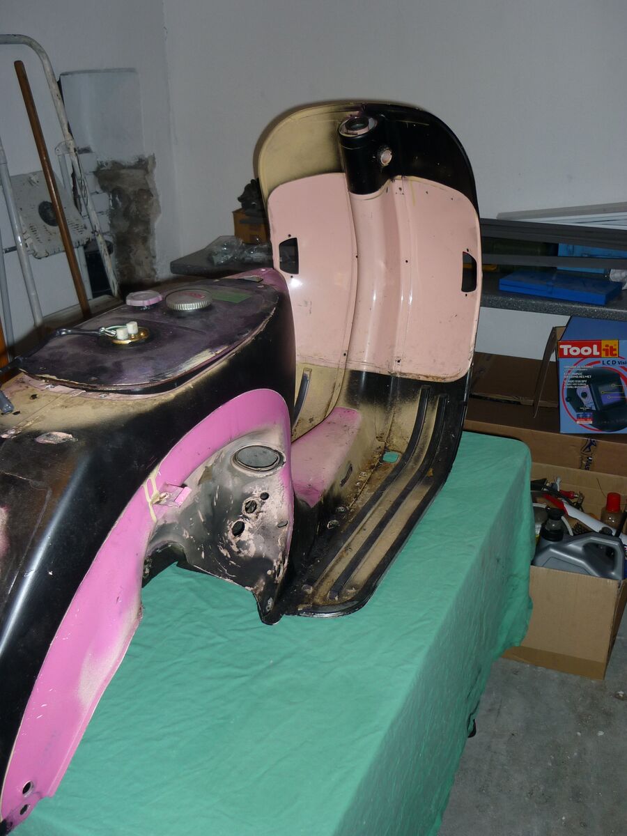

Mein Plan: Winterprojekt 2010/11 PX80,-> Parmakit 177, UP: Teile
  • Halllloo, - also ich wäre dann mal der neue ;)
    wollte euch an meinem Vespa PX80 Projekt teilhaben lassen und Anregung, Kritik sowie Verbesserungsvorschläge erhalten.
    Es wird mein erstes richtig umfangreiches Projekt werden, jedoch nicht meine erste Vespa. D.h. mit der Technik rund um den Höllenapparat bin ich soweit gut vertraut, auch was Motorüberholungen angeht.
    Mein Plan also:
    PX 80 Bj. 85
    Motorcharakteristik: Mehr Drehmoment als das letzte bisschen Spitzenleistung bei utopischer Drehzahl...
    Das Verhältniss sollte passen...

    Block Strahlen, Spindeln + Fräsen,
    Gabel Kürzen
