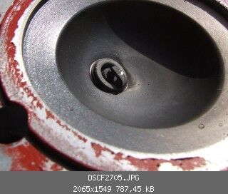

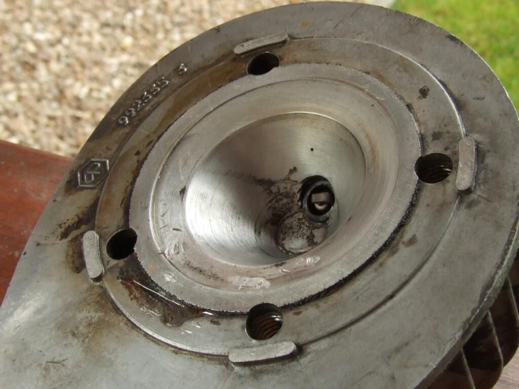

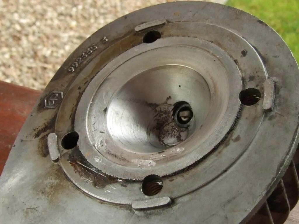

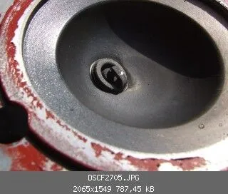

    Ich tippe auch auf eine Kerze die zu weit in den Brennraum reinragt.
    Siehe mal hier:
      • 17.11 kB
      • 320 × 272
      • 719
      • 93.19 kB
      • 1,024 × 768
      • 224
