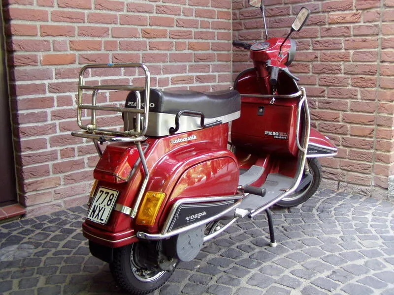

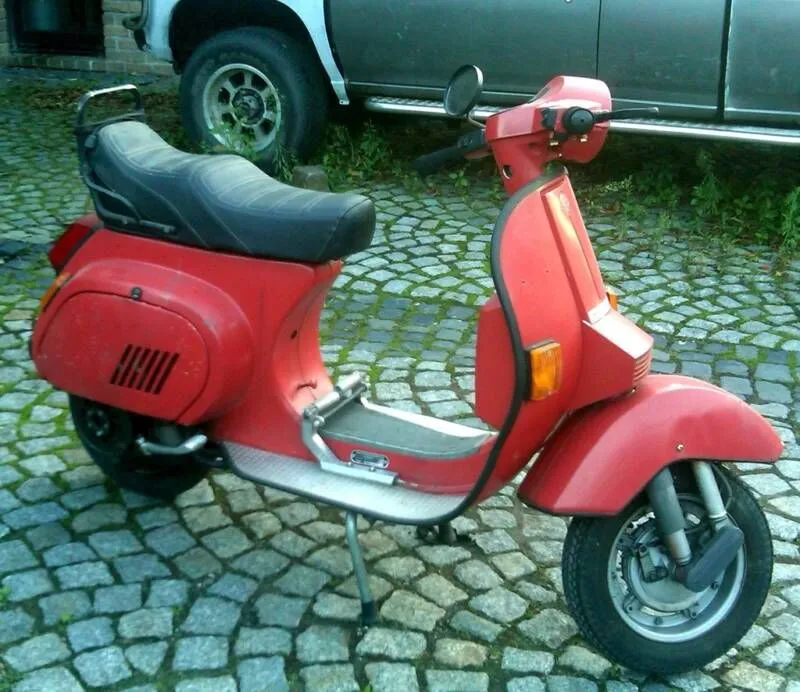

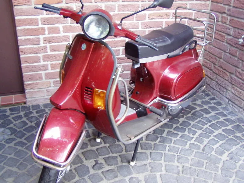

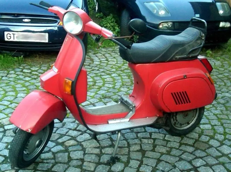

    hab mal bilder dran gehägt von einer pk50s Automatik/Plurimatic
    und einer Pk50 XL Automatik/Variomatik

    Die beiden oberen. Sogar die gleiche Farbe xD, nur n anderer Sattel. Der glatte

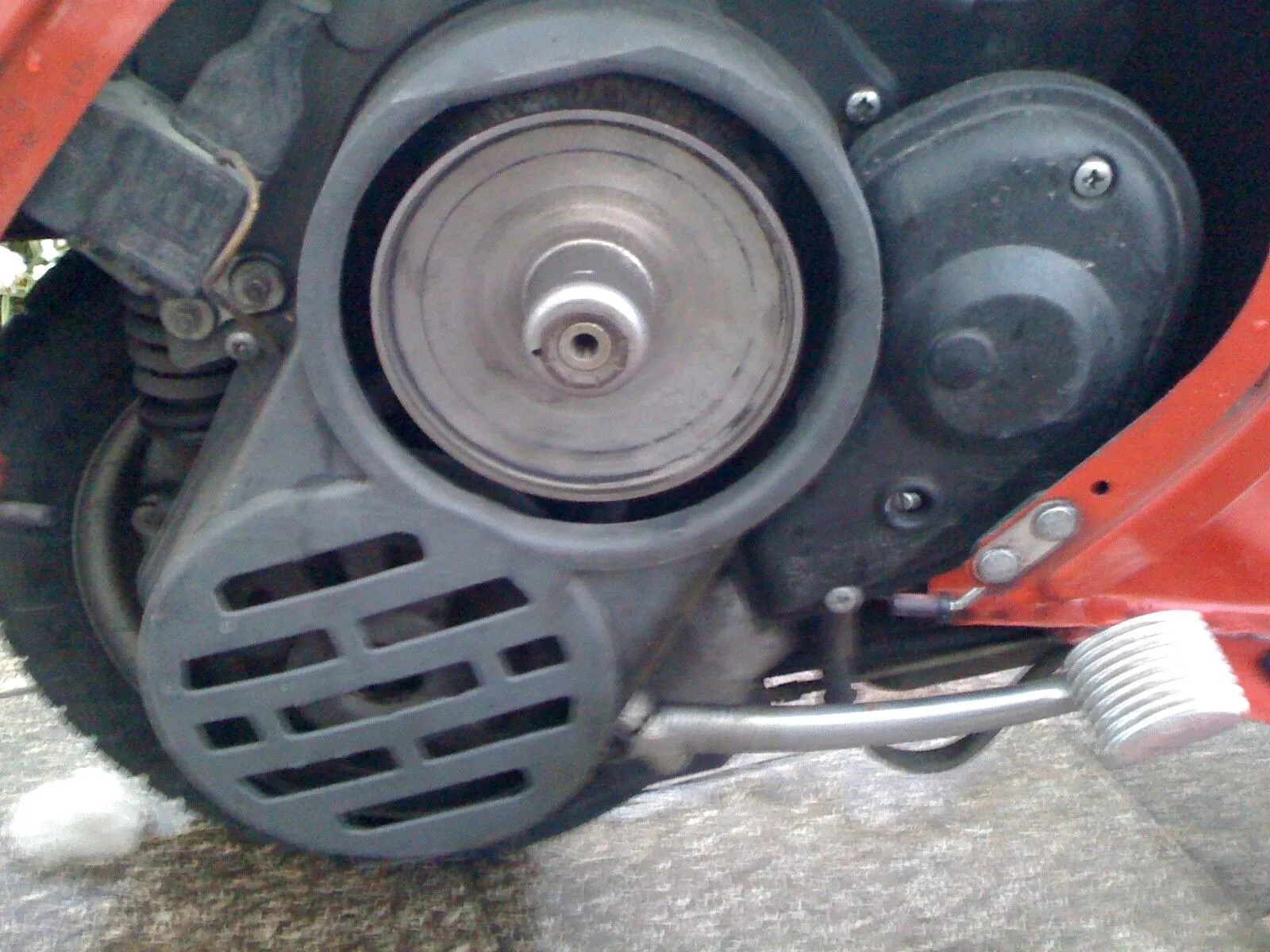

    Da zeigt sich mal wieder: Ein Bild sagt mehr als 1000 Worte. Wenn Du jetzt noch ein Bild vom Motor hier reinstellst, dann haben wir einen richtigen Anfang, um über Deine Motorprobleme zu diskutieren und wir können die Prosa rund um Motoren und Fahrgestellnummern beenden! :thumbup:

    So sieht der Motor aus. Ich denke es ist eine Plurimatic.

    jo ist eine Plurimatic ich rate dir als erstes mal das Hydraulik öl abzulassen und dann neues drauf zu tun.
    Das ist nämlich wichtig wenn da zu wenig öl ist kann das teil auch nicht hoch schalten.
