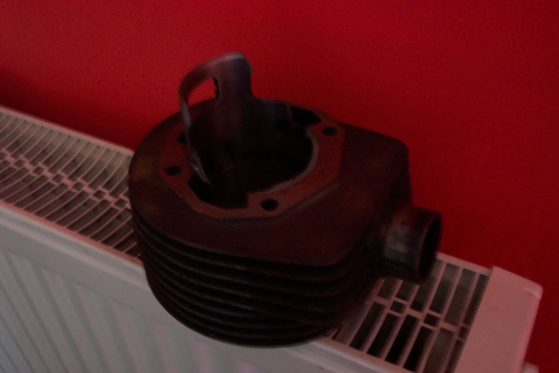

    Wollte meinen Zylinder gestern vom Dreher abholen und was kamm dabei raus ? sieht selber

    An dem Bild ist was nicht in Ordnung!
    Sorry, konnt ich mir nicht verkneifen, aber was haste denn drehen lassen?

    • December 10, 2010 at 18:00
    Wollte oben 3 mm abdrehen lassen um auf meine Steuerzeiten zu kommen ! aber der typ hatte anscheinend doch keine ahnung und jetz is der gute zylinder kaputt . und ich bin nicht mal 1 meter damit gefahren

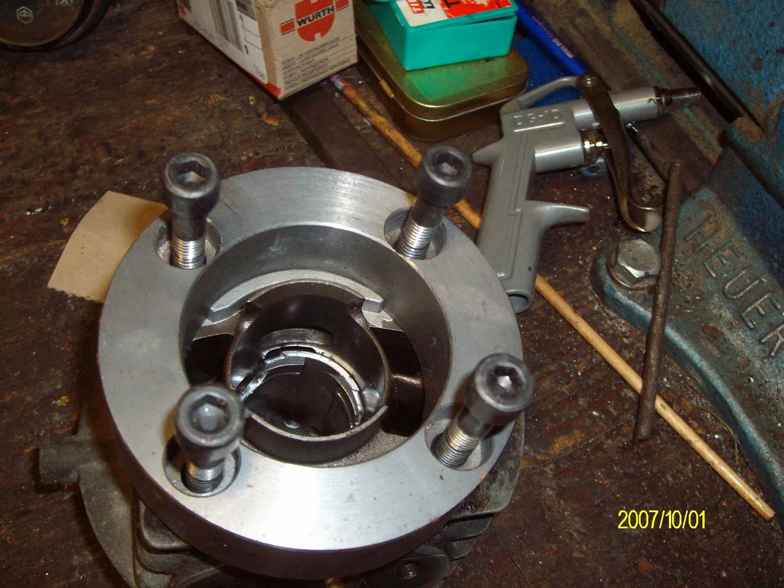

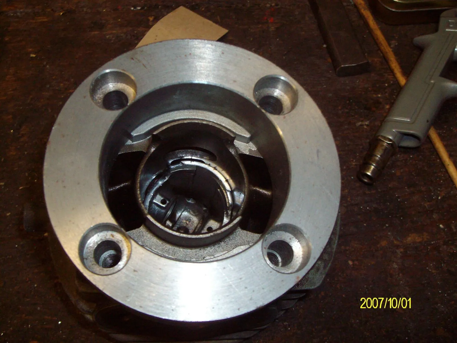

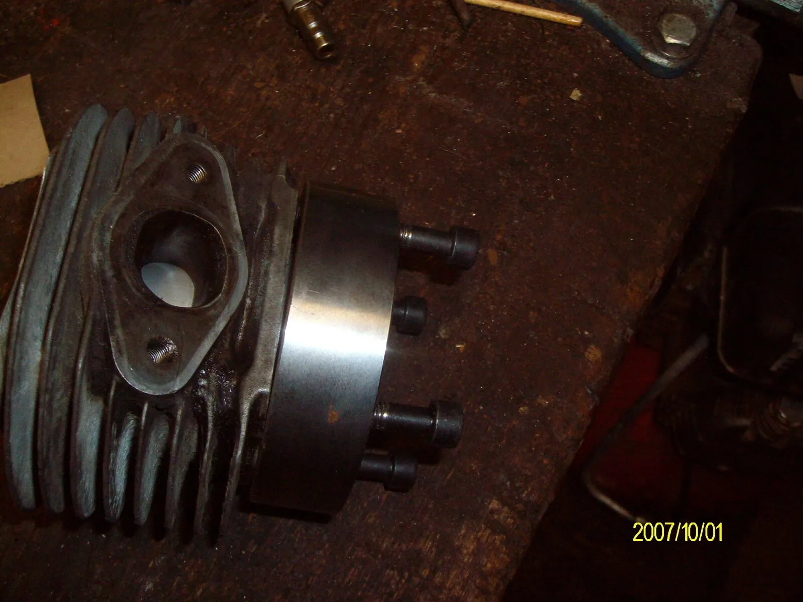

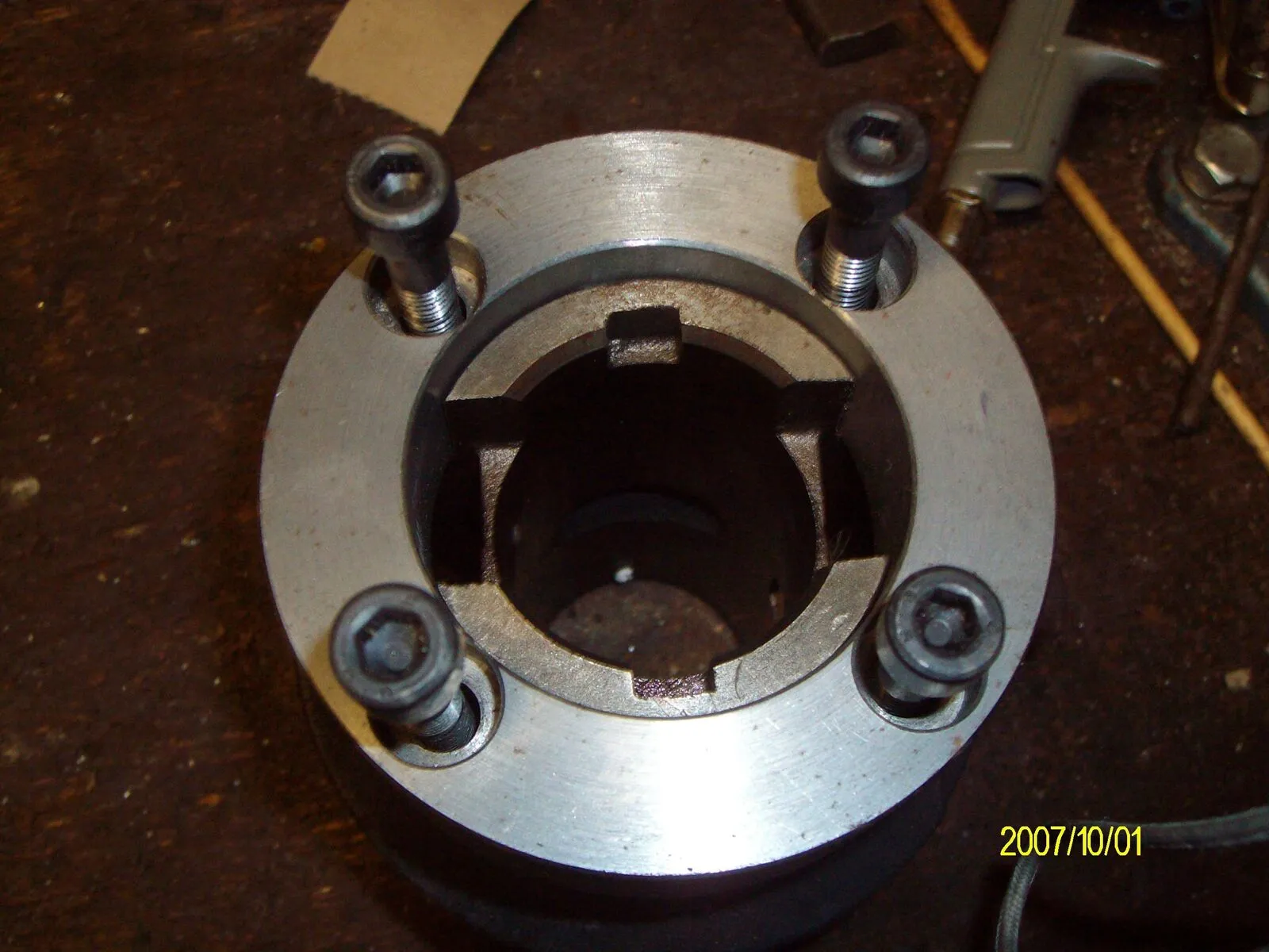

  • Dackeldog
    Hardcore Eisdielenposer!
    14,991
    2,876
    Chiemgau
    Smallframe, Largeframe
    Bavariavespa
    • December 11, 2010 at 00:04

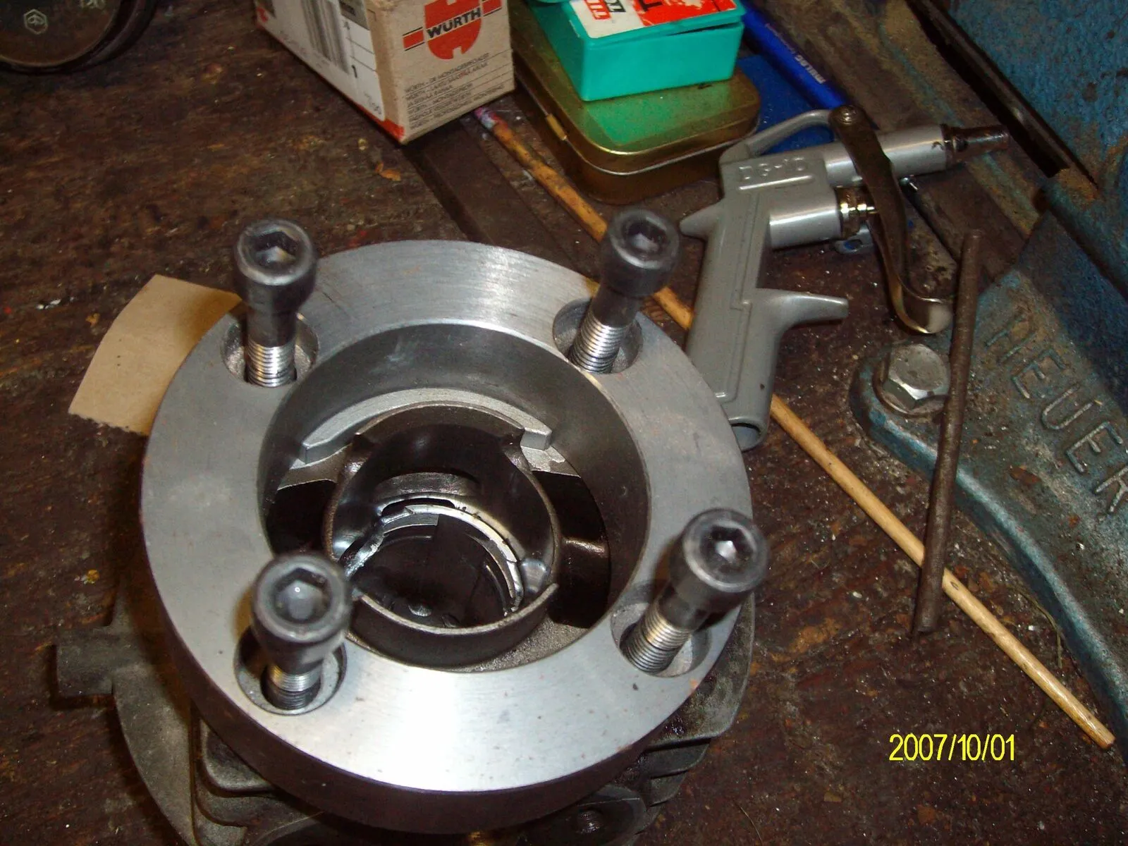

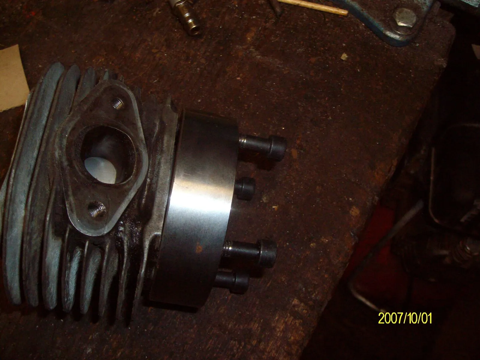

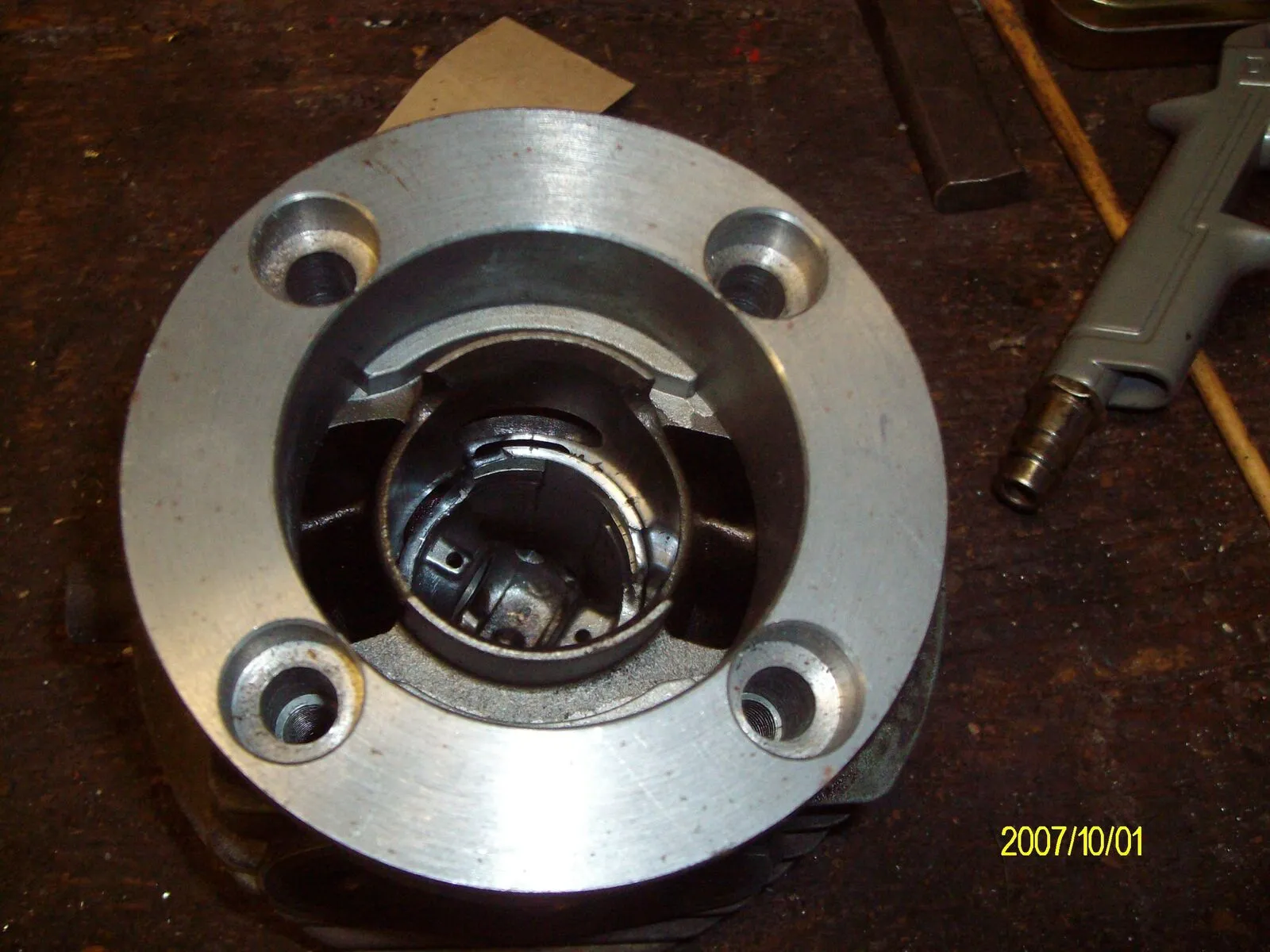

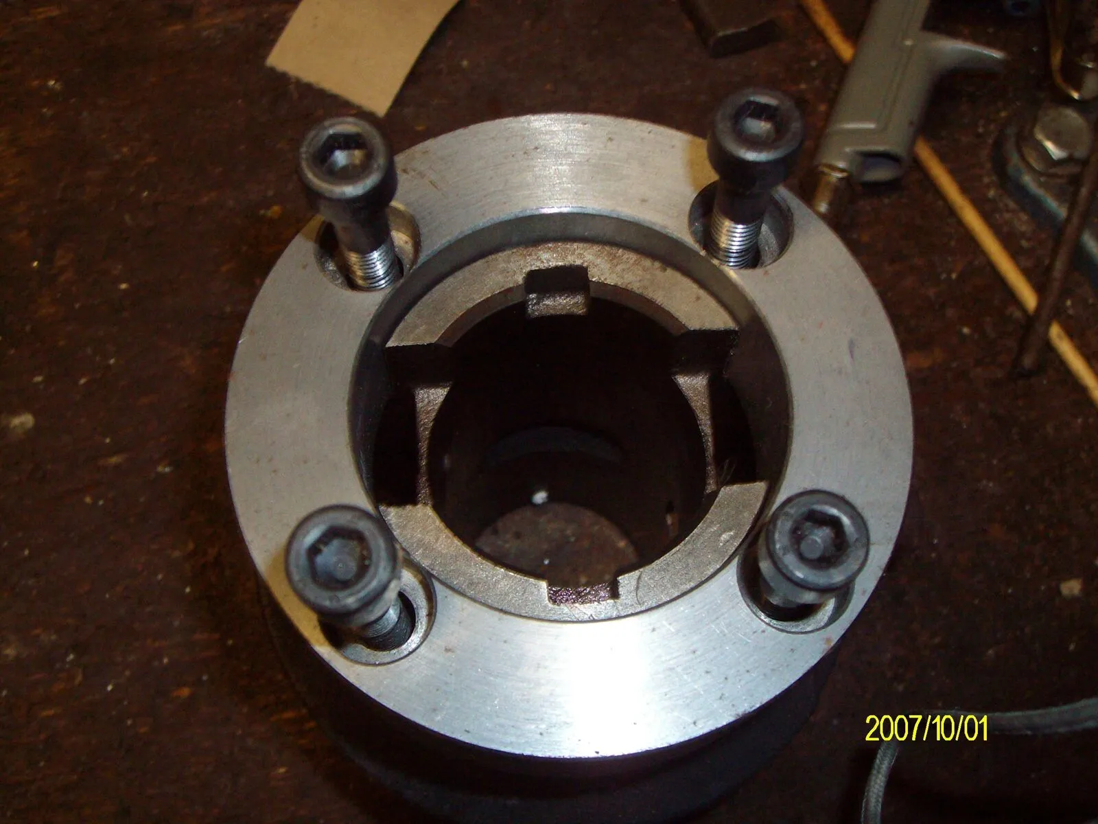

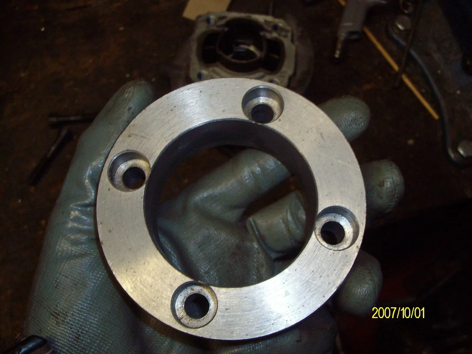

    Gib dem "Profi" mal den Tip ne Hülse zu drehen...
    Einfach ne Hülse auf den Aussendurchmesser des Rohres anpassen und mit 4 Bohrungen versehen...danach noch entsprechend der zu verwendenden Innensechskantschrauben ansenken..Dann ein Gewinde in die Stebolzenbohrungen bohren und die Hülse raufschrauben...und schon klappt das mit dem Einspannen.
    Gruß Mo

    • December 11, 2010 at 00:21
    gibt es da ein bild oder zeichnung von der konstruktion ? steig da grad net so dahinter
  • Dackeldog
    14,991
    2,876
    Chiemgau
    Bavariavespa
    • December 11, 2010 at 00:41
    Ich mach dir morgen mal ne kleine Bilderstrecke!
    Gruß Mo

  • Dackeldog
    14,991
    2,876
    Chiemgau
    Bavariavespa
    • December 11, 2010 at 18:39
    Ist hald jetzt von Smallframes. Geht aber mit 100 prozentiger Warscheinlichkeit für LF genauso.
