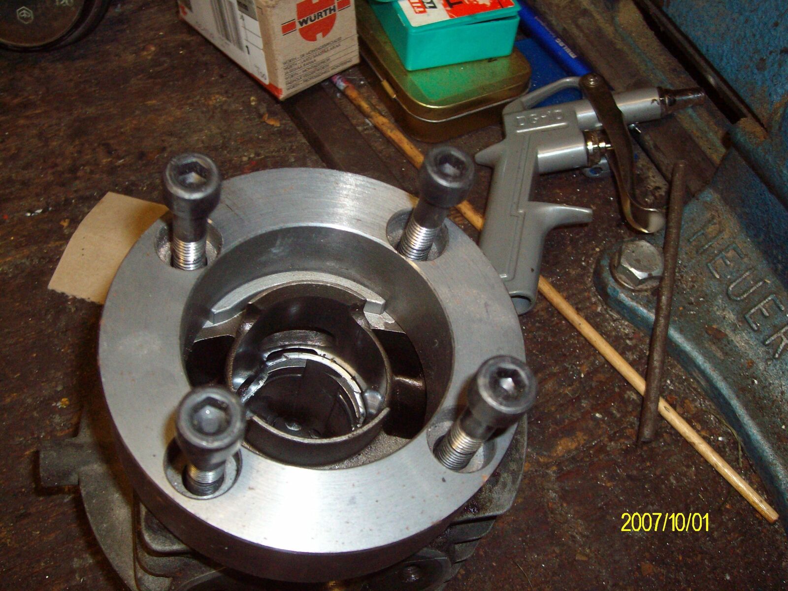

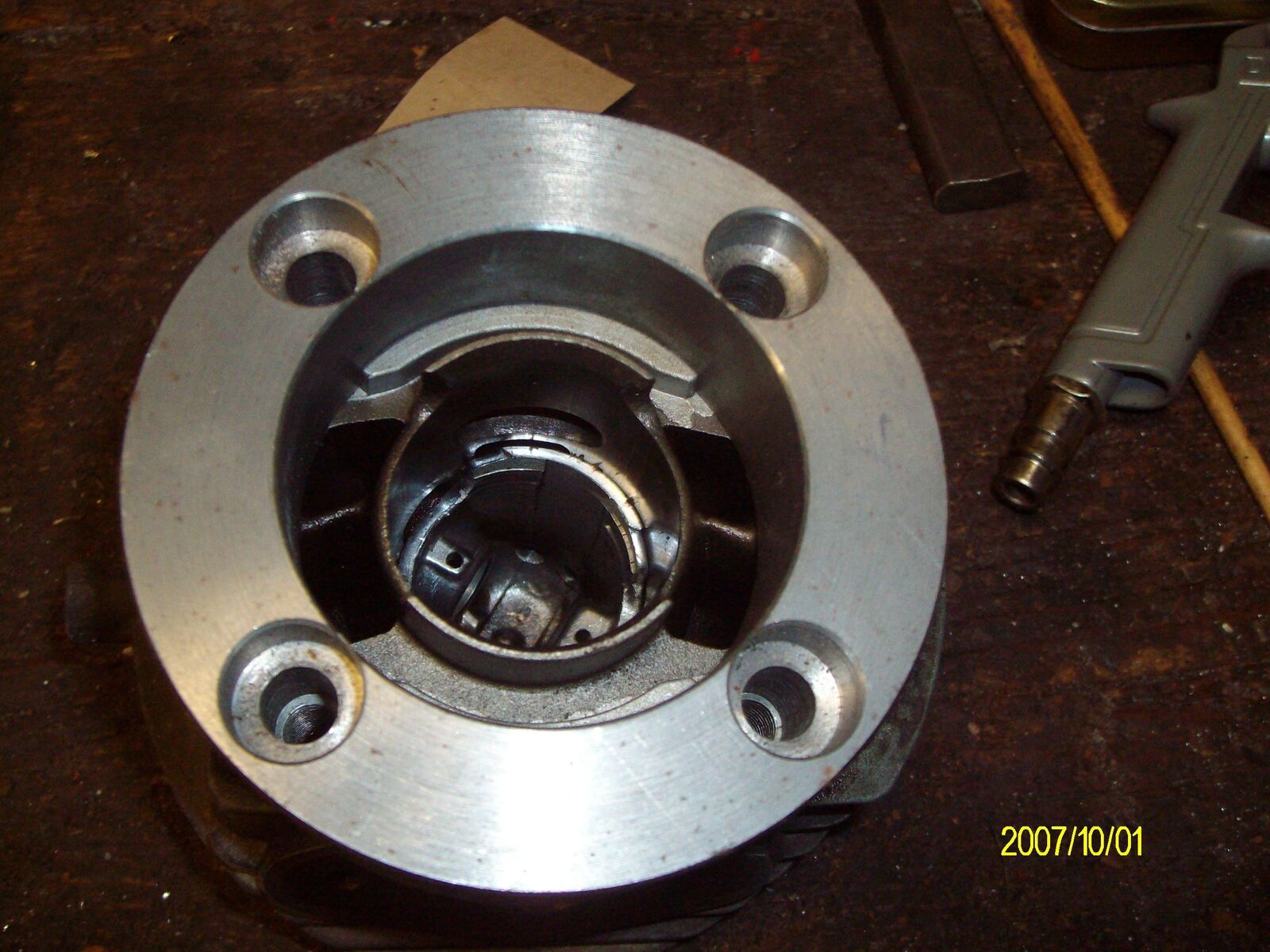

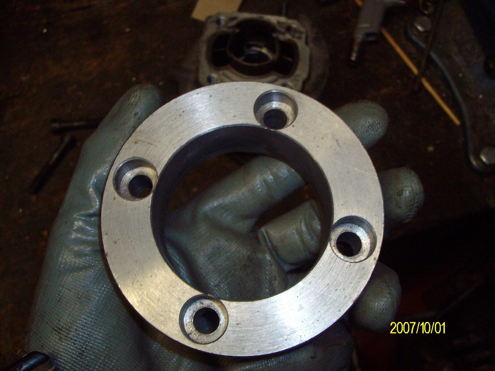

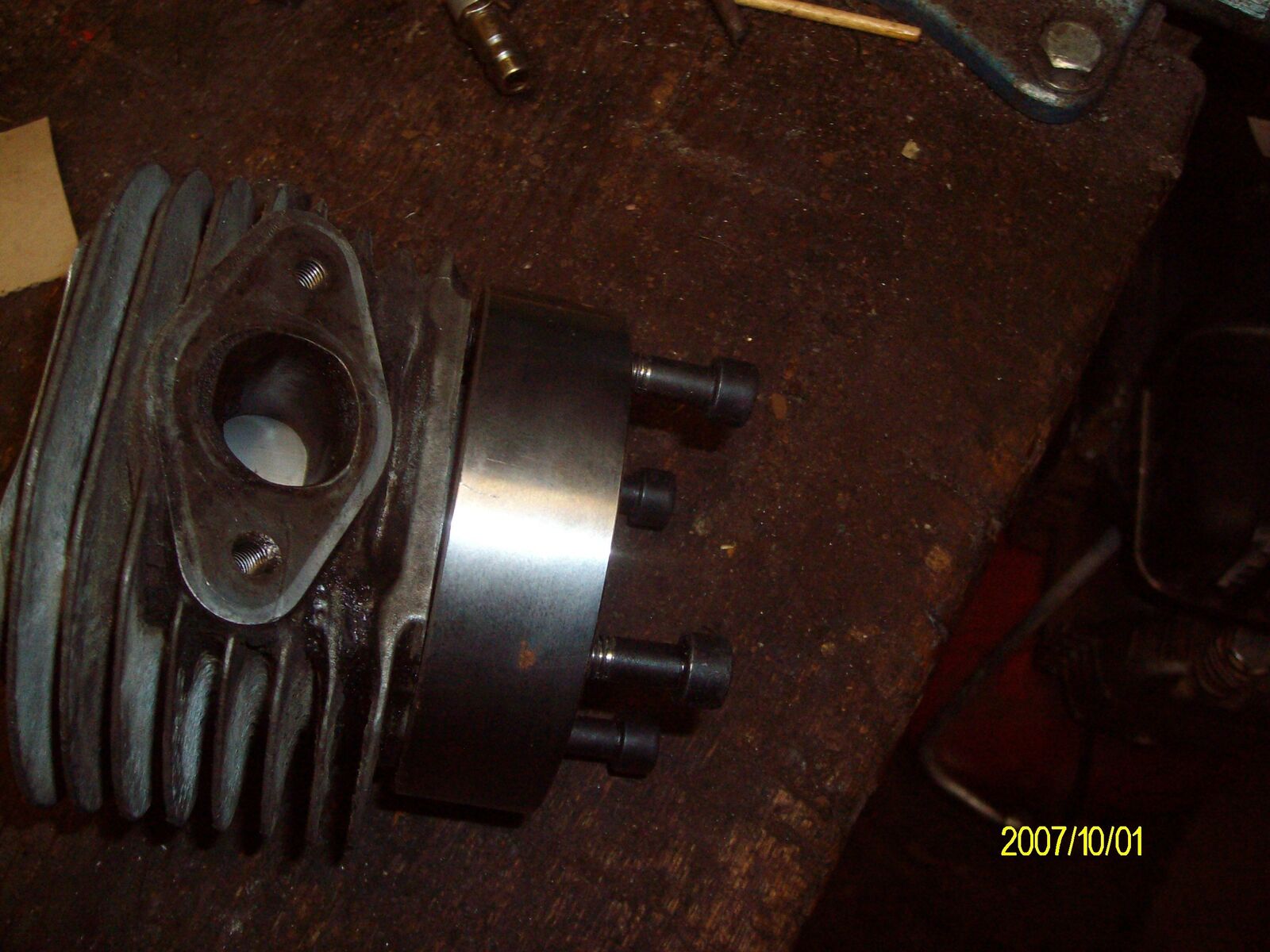

Gib dem "Profi" mal den Tip ne Hülse zu drehen...
Einfach ne Hülse auf den Aussendurchmesser des Rohres anpassen und mit 4 Bohrungen versehen...danach noch entsprechend der zu verwendenden Innensechskantschrauben ansenken..Dann ein Gewinde in die Stebolzenbohrungen bohren und die Hülse raufschrauben...und schon klappt das mit dem Einspannen.
gibt es da ein bild oder zeichnung von der konstruktion ? steig da grad net so dahinter
Ich mach dir morgen mal ne kleine Bilderstrecke!
okay cool
