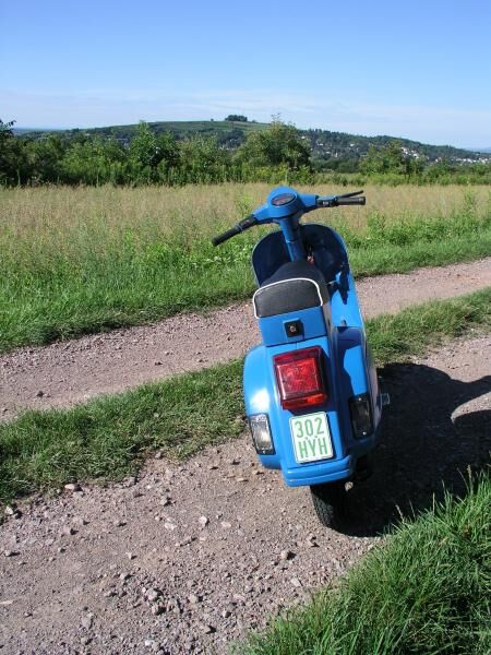

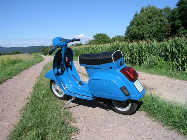

    Pulvern geht auch.
    Schaut meiner meinung nach auch gut aus,
    wäre eine gute alternative zum Lackieren !
    Ich hab mal 2 Bilder einer Pulverbeschichteten PK angehängt:

    also wenn das noch der originale Lack ist, dann lass diesen aufbereiten!!
    Oder mach es selbst.
    Am besten wäre es, du machst mal ein paar schöne Fotos von Deinem Roller, insbesondere der Roststellen und stellst die hier ins Forum, damit wir mal den Zustand beurteilen können.
    Dann kann Dir auch am besten geholfen werden.
    Auch Durchrostungen kann man behandeln und mit dem originalen Farbton beilackieren, ohne dass man was danach sieht.
    Nur so am Rande: Ein Roller im originalen Lackzustand ist meiner Meinung nach immer: 1. beneidenswert 2. schöner als nachträglich lackiert und 3. wertvoller. :love:
