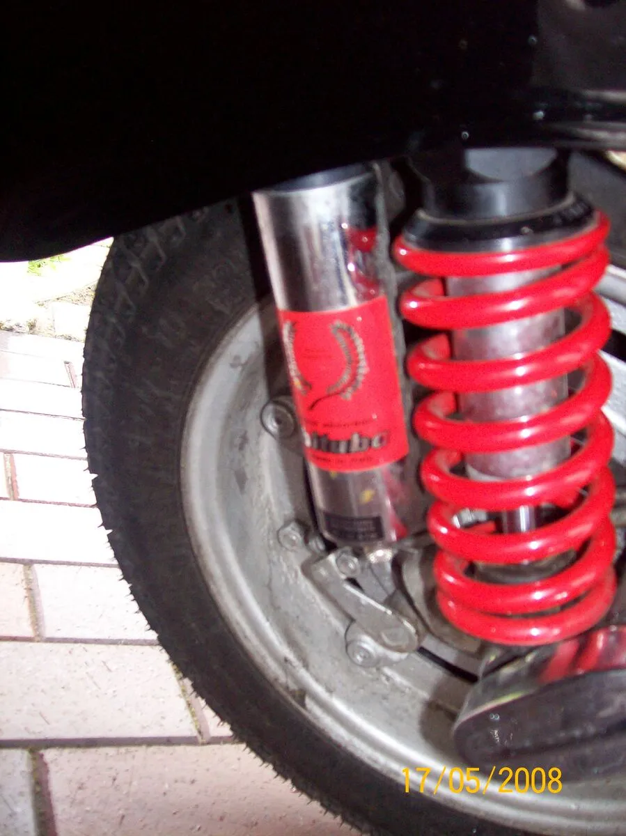

    Hey Leute ;)
    Würd mich sehr freuen, wenn ihr mir auhc bei diesem Problem helfen könnt.
    An meiner V50N Special ist vorne ein Biturbo Stoßdämpfer .
    Der ist extrem weich eingestellt. (Stoßdämpfer arbeitet sogut wie ohne sichtbare Dämpfung und schlägt am Hubende an)
    Im Buch steht ich soll den Teller am Federende drehen...das einzige was man drehen kann ist die Feder selbst...dabei pasiert aber nichts.
    Müsste doch sicherlich irgendwie den Kolben weider rein machenkönnen?
    Vielleicht kennt sihc ja jemand mit den Dingern aus;)
    MFG und schon mal thx for all
    Michi

    Stell mal bitte ein Foto vom Dämpfer ein, damit wir wissen, von welchem wir reden.

    ALles kalr , hier ein FOto

    Ist bei dir, wenn du weiter hoch an dem Silbernen Behälter schaust, ein Einstellschraube? Falls ja stell dort den Dämpfer härter. Ich weiß nämlich nicht wie die "alten" Dämpfer von Bitubo aussehen die nicht direkt verstellbar sind, sondern soweit ich weiß mit Druckluft oder dergleichen beaufschlagt werden müssen. Korrigiert mich falls ich falsch liege

    Hab da nur eine MUtter.
    SOll ich mal an der drehen?
    Ich bin der meinung das die nur zur befestigung gilz.
    so einen roten drehknopf wie bei dem auf dem Bild was du hochgeladen hast, hab ihc nicht.
    Greetz und danke soinmal!
    Michi

    Also hast du wahrscheinlich so ein hier. Der muss mit Stickstoff befüllt werden. Ob man das aber selbst kann, kann ich dir leider nicht sagen.

    Das Bild von Deinem Stossdämpfer sieht für mich irgendwie komisch aus. Hat der auf beiden Seiten der Feder diesen Teller? Auf dem Bild sieht das aus, als wär unten keiner.
    Sorry, täuscht vielleicht.

    Der Link von labelsucker führt zu genau mienem Biturbo...
    Da seht ihr ihn...
    Und wenn cih das rihctig verstanden hab , bei SC , hat labelsucker recht.
    WO krieg ich stickstoff her?
    VOn meinem Chemielehrer xP?
    greetz und danke Leute!!!

    Vieleicht hilft dir das ja weiter:

    wird das nicht mit druckgas gemacht?
    bei atu mal nach "reifengas" fragen, ist reiner stickstoff.
    oder beim industrie- und handelsbedarf
    hmm... oder beim heizungsbauer? hat der nicht auch stickstoff in falschen =? mal fragen ^^
