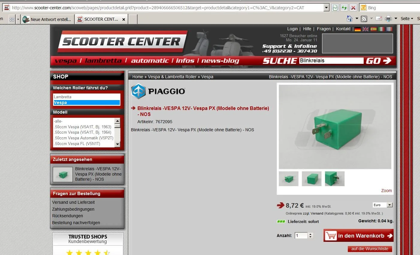

    • January 24, 2011 at 18:13
    Das könnte der Blinkgeber sein. Weiter schlecht Verbindungen an den Steckverbindungen (Korosion). Versuchs mal mit dem Austausch des Blinkgebers, aber Achtung es gibt verschiedene, Du brauchst einen für eine vespa OHNE Batterie.
