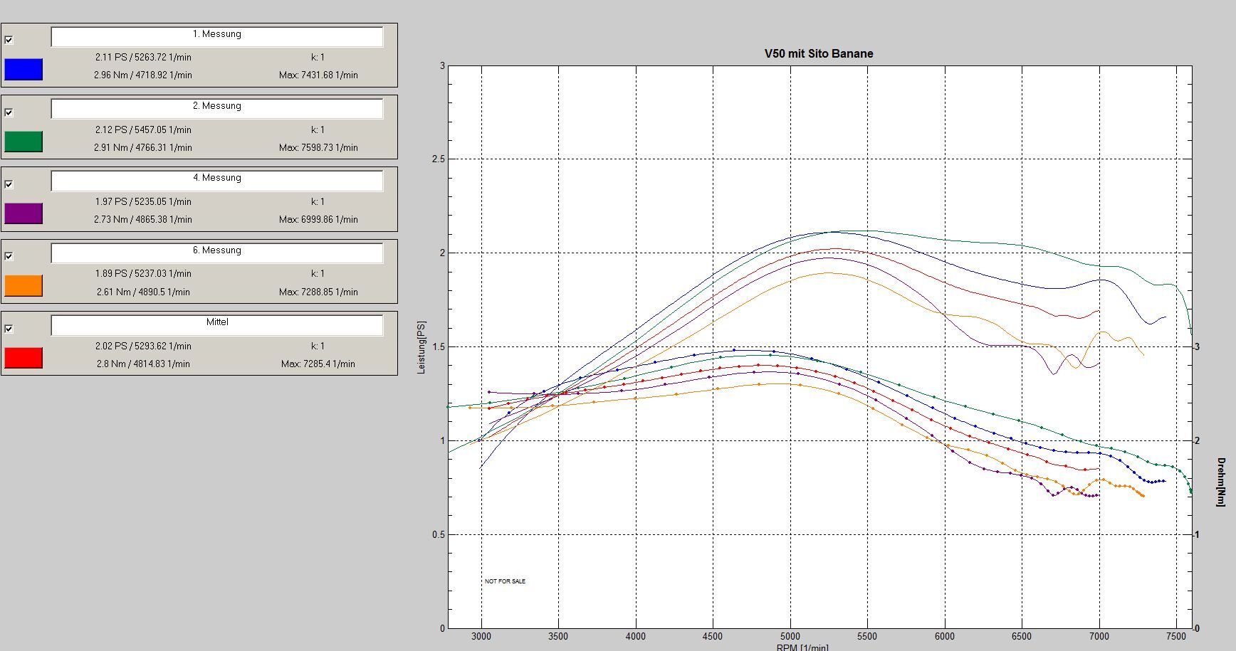

    Piaggio schreibt in einem Werkstatthandbuch über die 50 S:
    2,1 PS bei 5150 u/min
    einige Seiten weiter hinten steht
    2,2 PS bei 5750 u/min
    Zur Belustigung noch folgendes GSF Dyno Diagramm der Hinterradleistung einer 50 Special mit Banane

    Simmt, ihr habt recht.
    1,5 kW sollten das gewesen sein.
