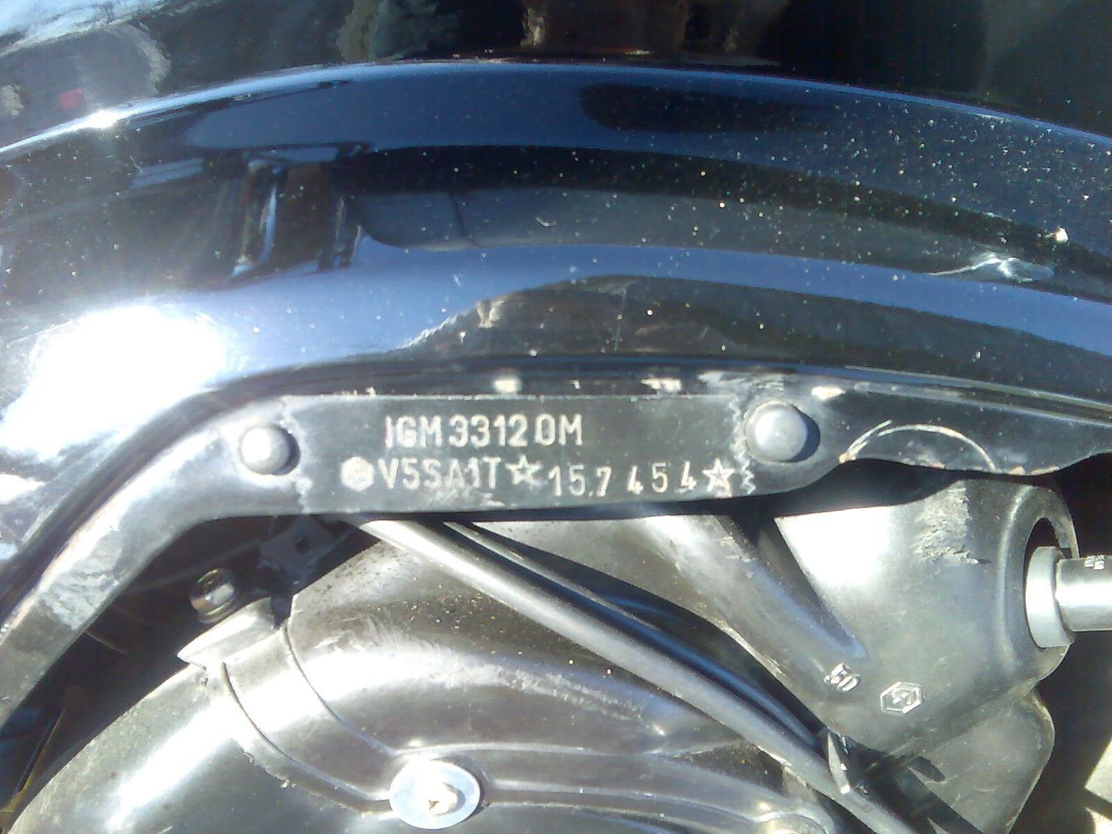

    Servus beinand!
    Meine V50S wurde 1974 mit der Seriennummer V5SA1T 15***4 gebaut.
    Der fett markierte 1er macht mir zu schaffen, weil die V50S bis zu dieser Seriennummer anscheinend gar nicht hergestellt wurde.
    Bei scooterhelp.com hab ich dann auch schon mal nachgeschaut. Da bekomm ich das Ergebnis V50S - 1974, aber nur, wenn ich besagten 1er weglasse.
    Kann mir mal jemand sagen, was es damit auf sich hat?
    Ist zwar insgesamt eher müßig, aber mich würd´s brennend interessieren.

    Bist du sicher das du richtig abgelesen hast? Mach mal ein Foto von der Nummer.
    Schau mal hier da gehen die Rahmen schon bis BJ. 1993 und V5SA1T 148271. Woher weißt du denn das sie 1974 gebaut wurde wenn die Rahmennummer nicht daraufhindeutet? Oder es wurde mal der Rahmen ausgetauscht.

    Das Baujahr hab ich den österreichischen Papieren des Händlers entnommen. Die Vespa war auch als Baujahr 1974 angeboten.
    Ich hab ein Foto von der Seriennummer angehängt. Bei down-and-forward hab ich auch schon reingeschaut. Strange das Ganze...
    See ya! :+2

    • January 29, 2011 at 15:01
    Was sagt denn die Motornummer?

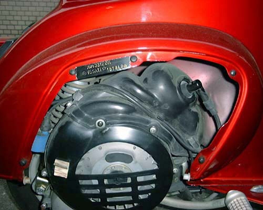

    Frag mal den user vespa-bonze, der hat den Re-Import einer nachträglich für Japan produzierten Serie, was für eine Rahmen bzw. Motor-Nr. er hat. Vielleicht handelt es sich bei deiner auch um ein Modell dieser Serie.
    2,602
    62,137
    11,831
    • January 29, 2011 at 17:07
    Habe hier ein Bild mit der Rahmennummer einer japanischen Sonder 50S gefunden. Die 1 ist zwar schwer aber doch zu erkennen.

    Langsam geht mir ein Licht auf!
    Du hast wahrscheinlich recht. Auf der Innseite vom Beinschild ist ein Aufkleber von "The Rears".
    Das ist wohl ein japanischer Vespaclub. Hab dem Sticker nie eine besondere Bedeutung beigemessen. Aber jetzt...
    Ich check das auf alle Fälle mal.
    Mit dem vespa-bonze hab ich auch schonmal Kontakt aufgenommen.
    Bin gespannt, was der von der Angelegenheit hält.
