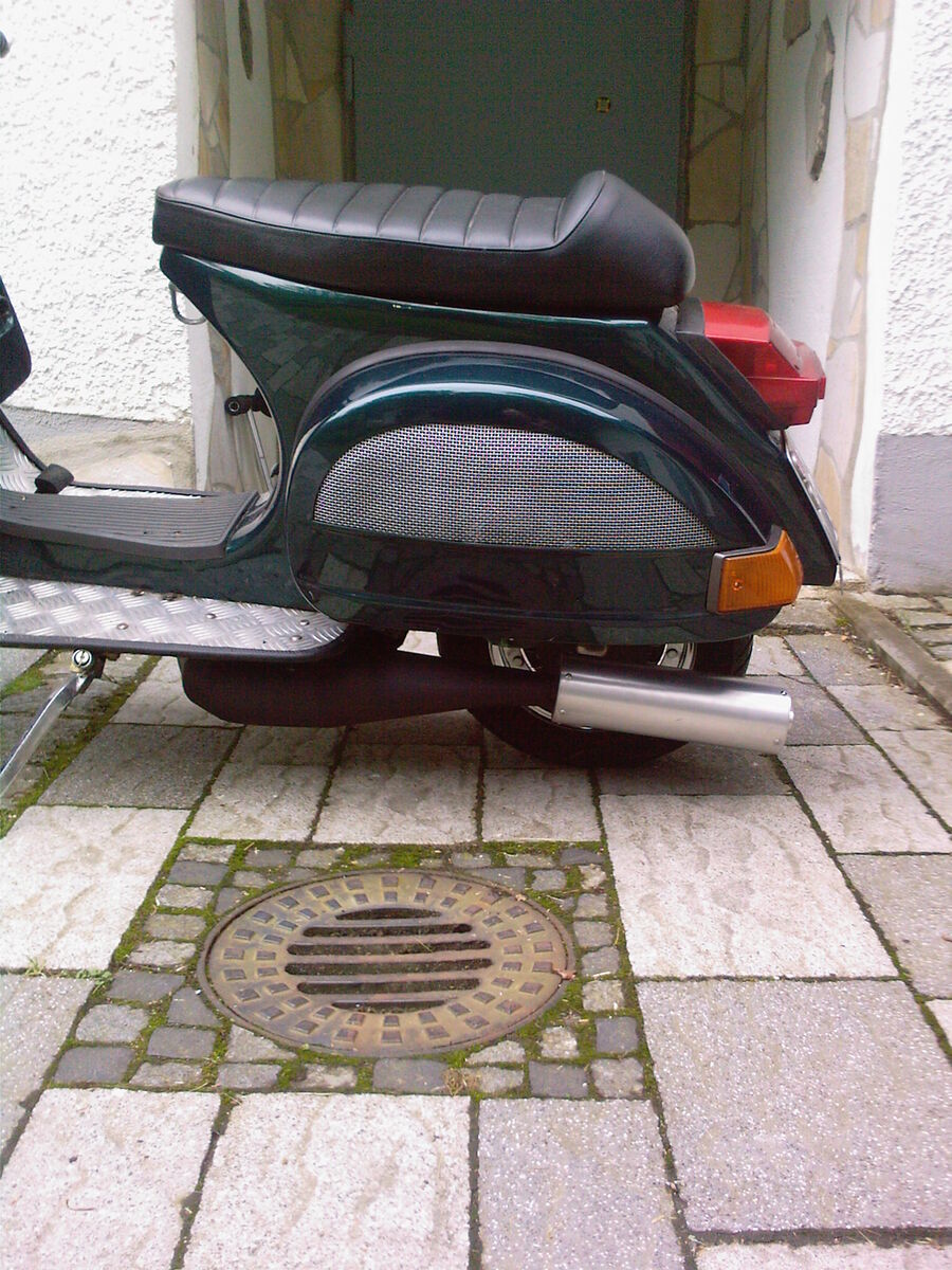

    • January 31, 2011 at 15:55
    Bin über 30+ und fahre S&S,na und.
    Pep3 und RZ sind schon gute Teile.Wobei der RZ zwar ein Alleskönner ist aber auch die Drehzahl mag.Und lauter wie Orginal sind sie alle.
    Soll ja im GSF von Fox Racing ein ESD kommen der noch leiser als die Dämpfer der alten Serie sein soll.Unauffällig ist er ja schon mit 90er Fox
    Past auch auf deine alte Tröte
      • 238.97 kB
      • 272

  • nachbrenner
    Vesparator
    16,714
    3,096
    44
    aichach
    Krankes Teil
    • January 31, 2011 at 20:04
    Das schaut nur auf dem Bild so aus,steht auf dem Seitenständer.Das der schleift schafste normal nur auf der Rennstrecke.
