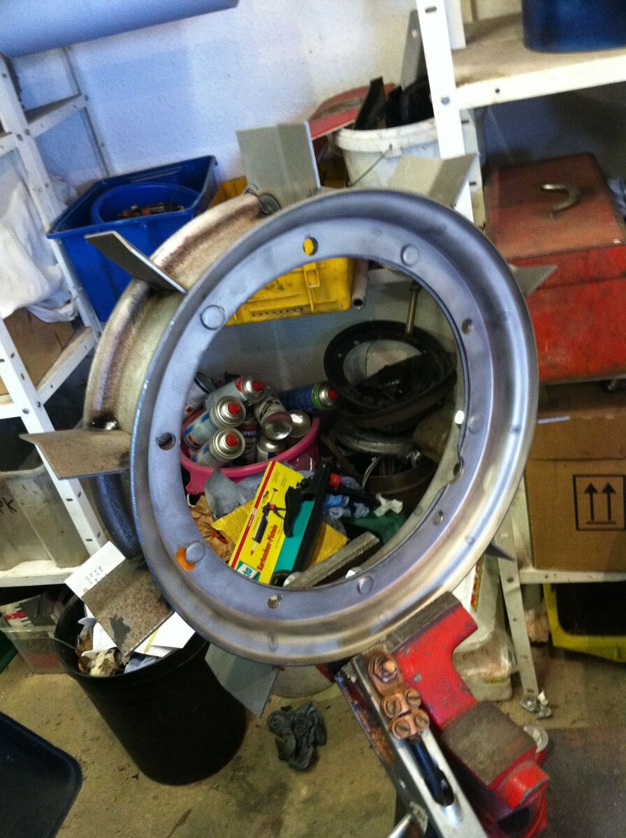

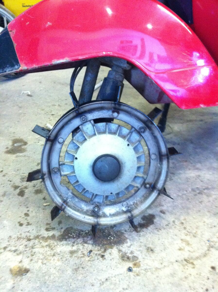

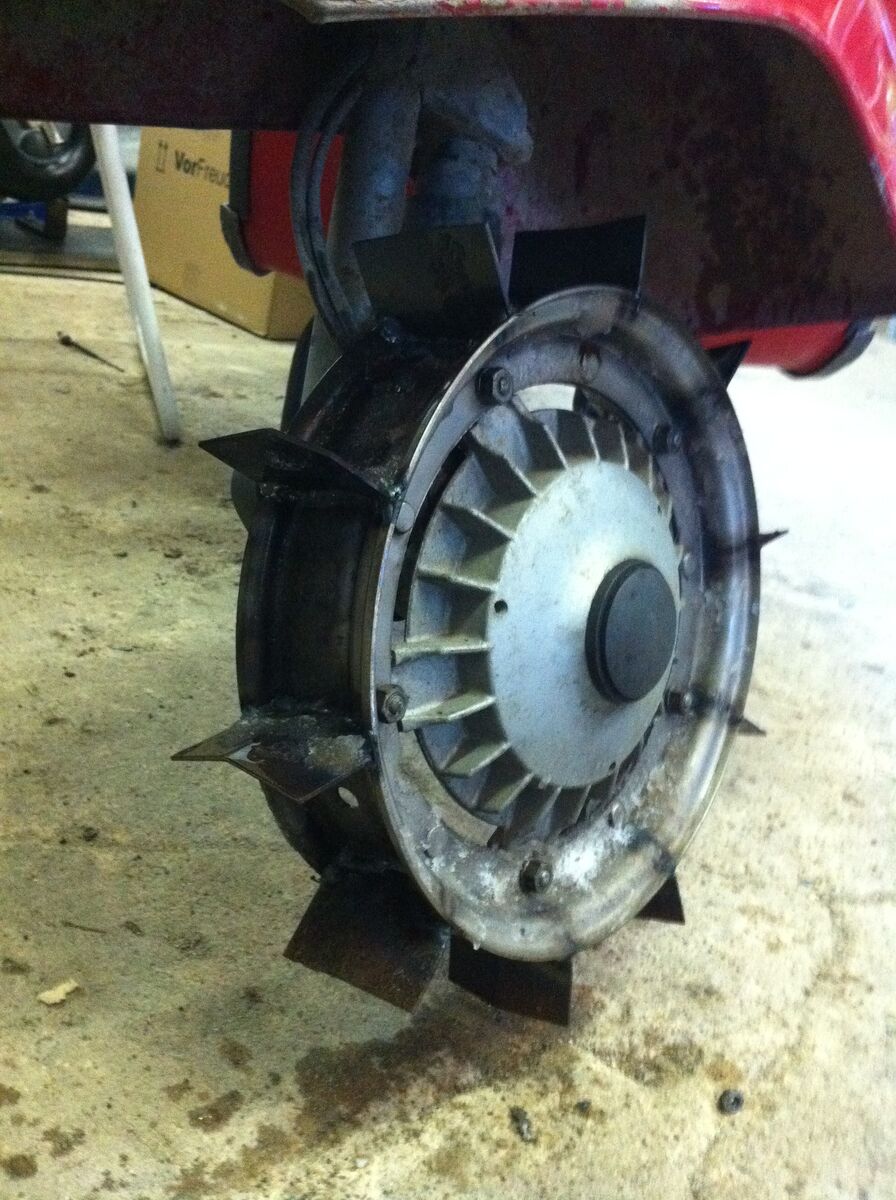

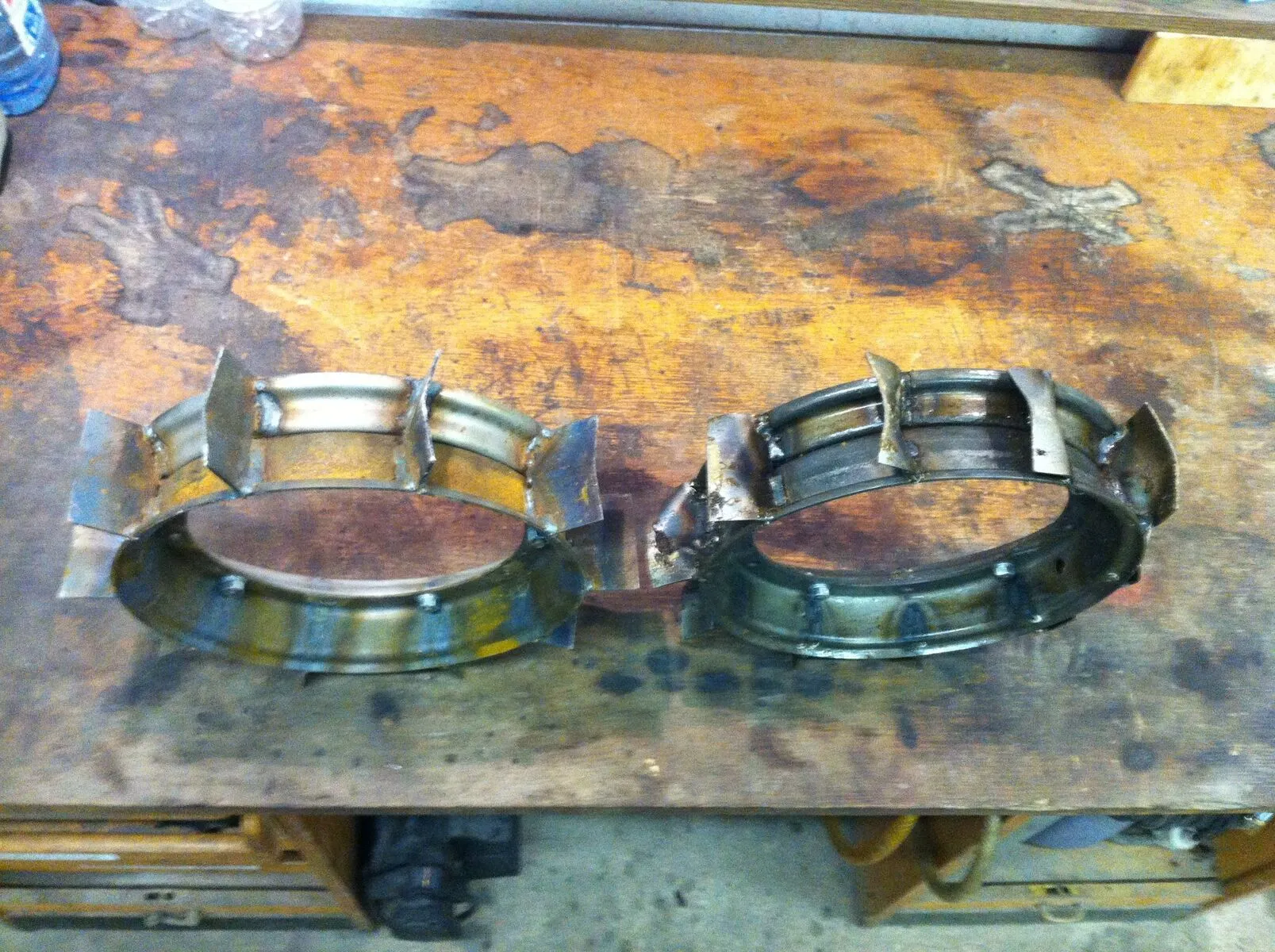

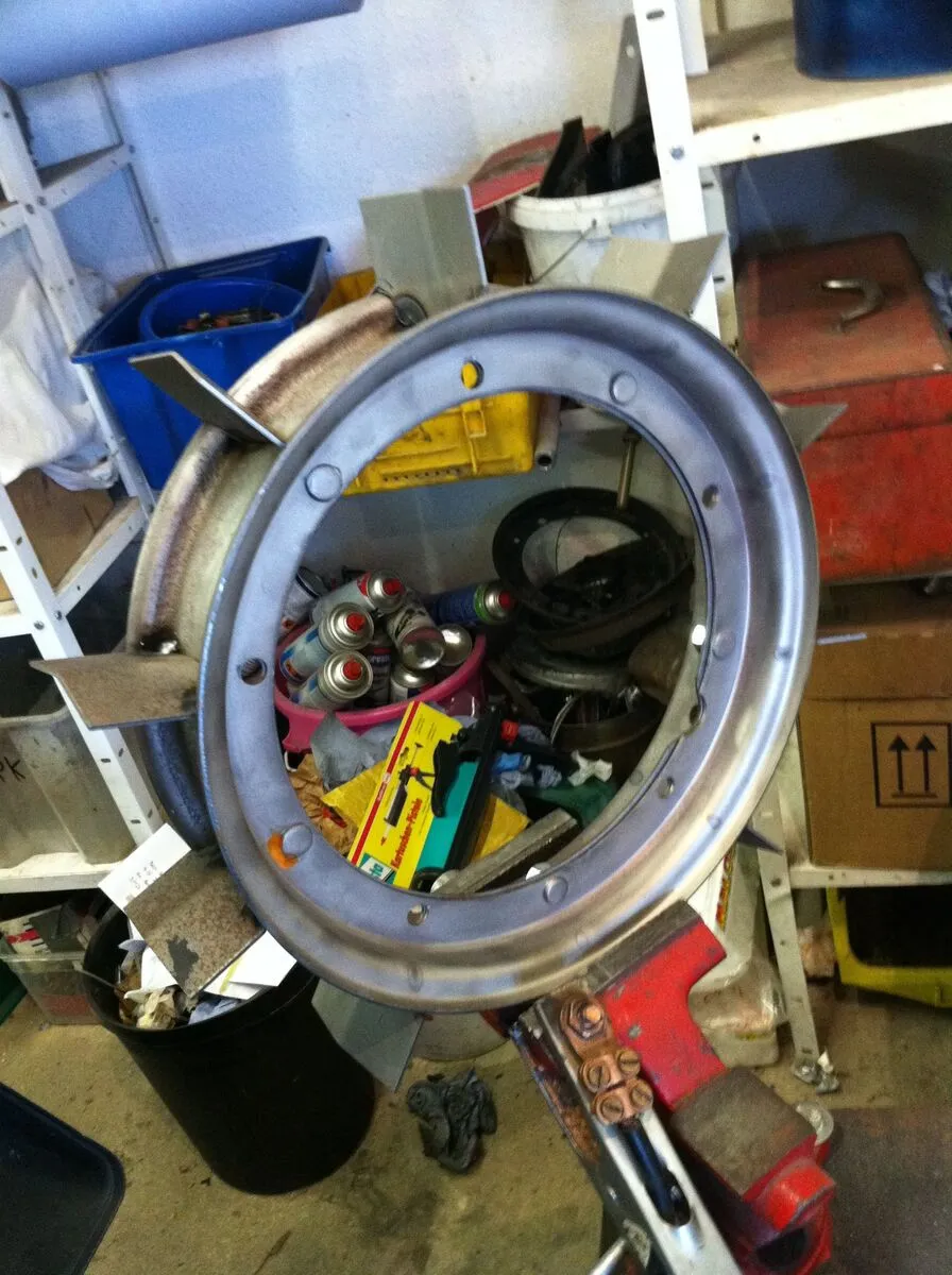

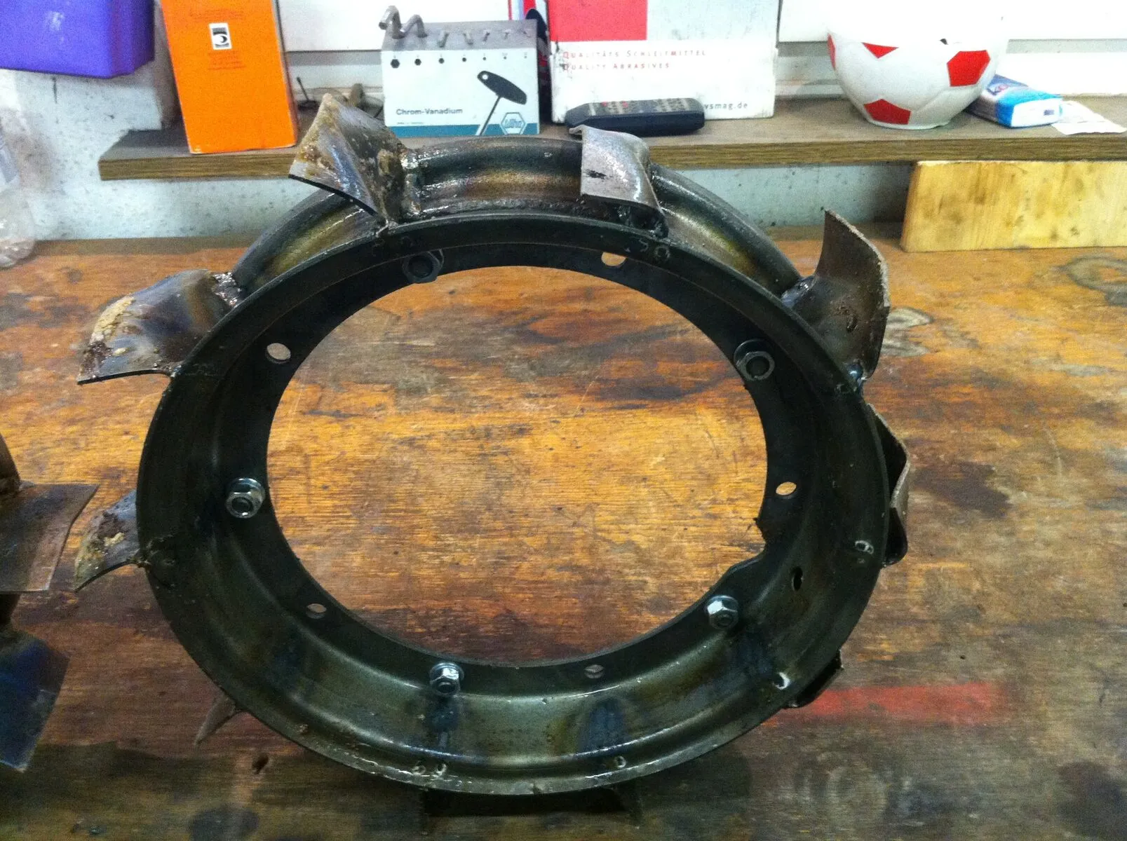

    Da es dieses Jahr mal einen gescheiten Winter gab, haben Stoxnet und ich kurzerhand einen Vespa Schneeantrieb gebaut.
    Benötigt werden dazu:
    eine Vespa
    zwei alte Felgen
    Bleche
    Schweißgerät
    und los ging es....

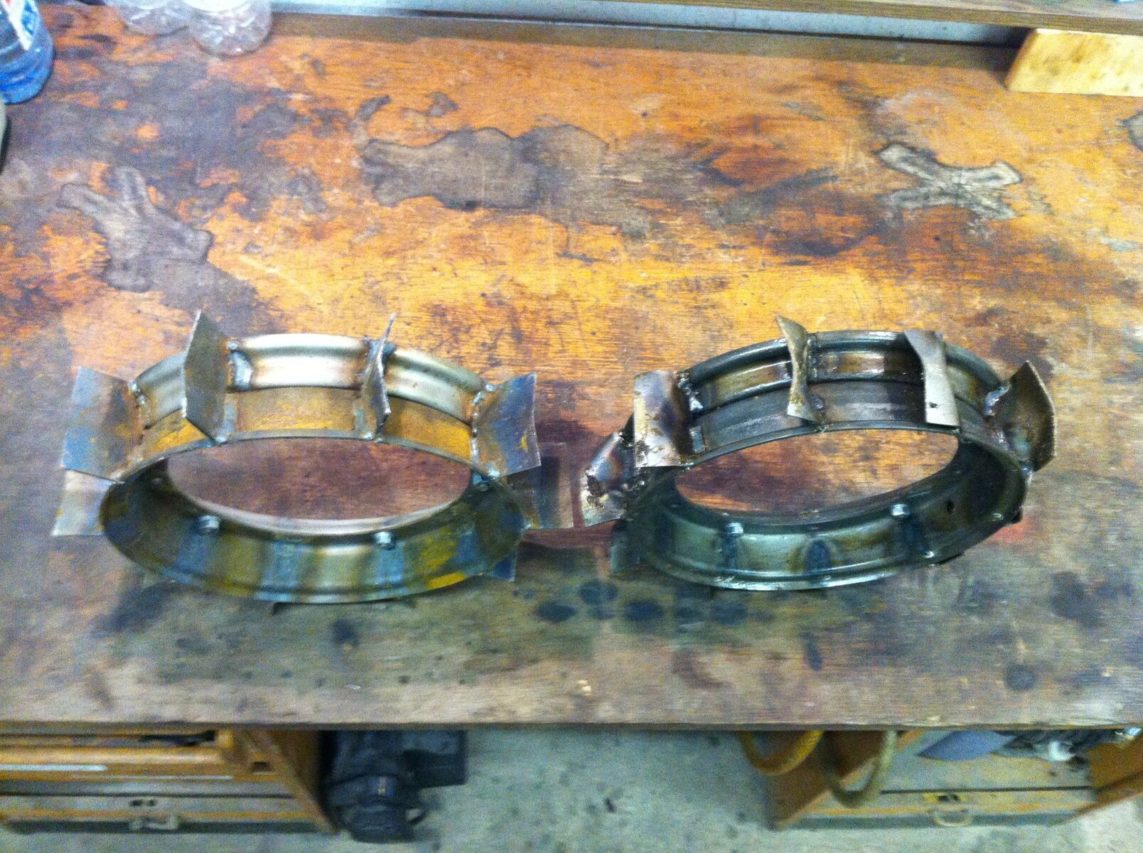

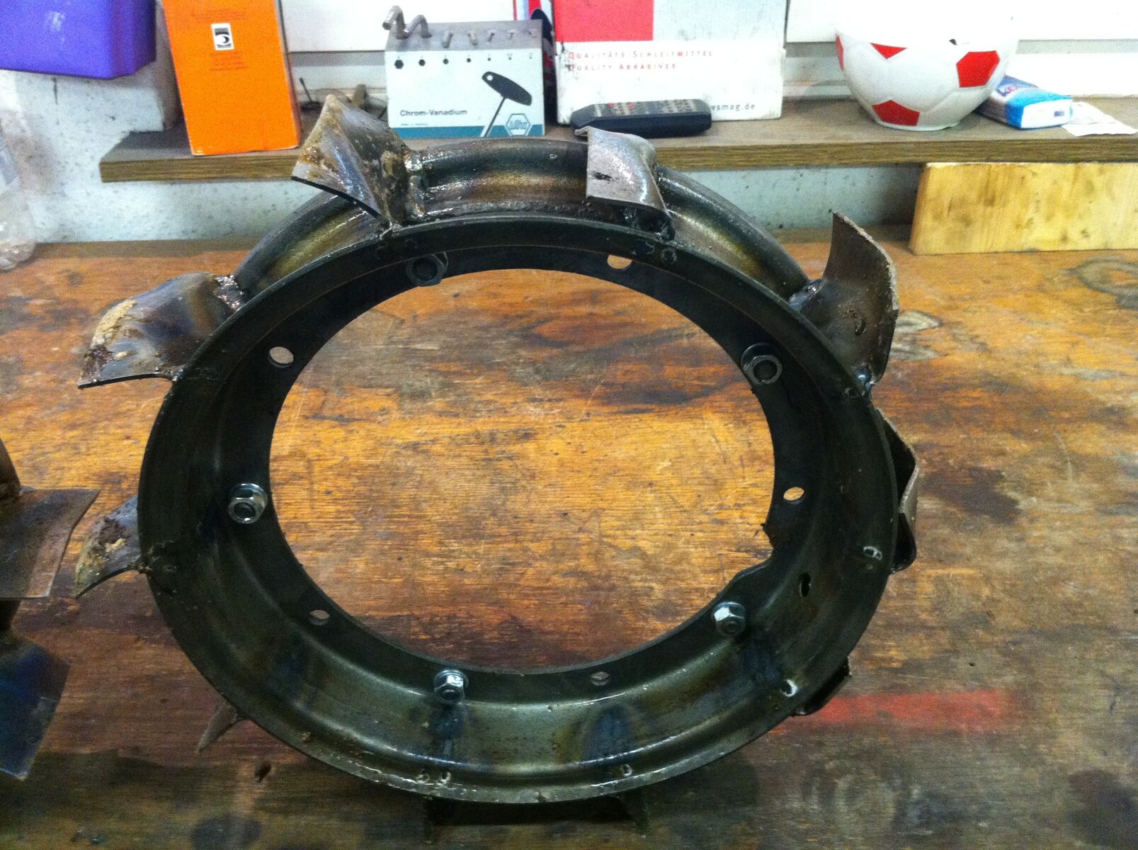

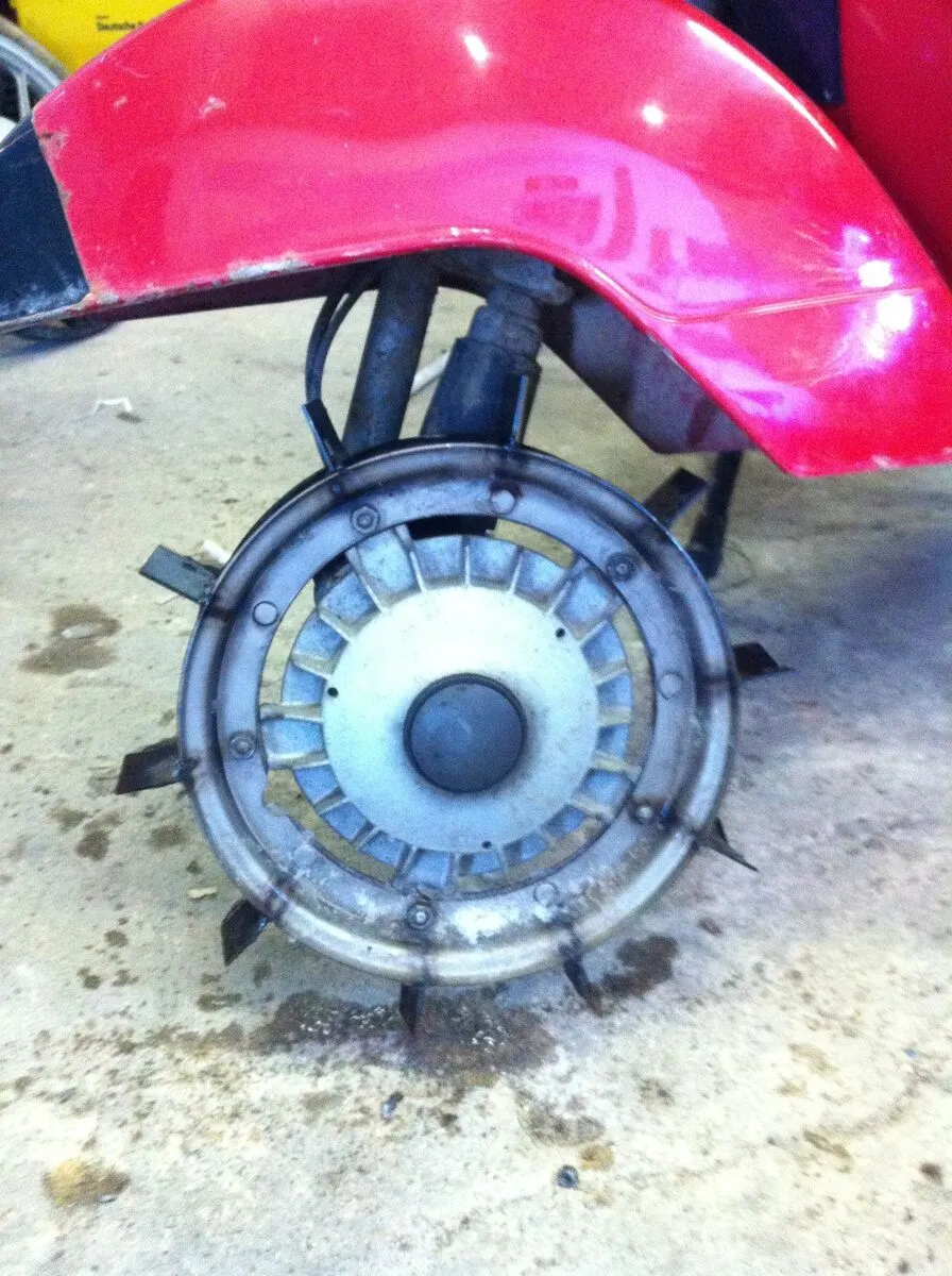

    es hätte aber viel besser funktioniert wenn die Reuse besser gelaufen wäre
    so hat sies nicht mal in den zweiten gang geschafft
    wir waren aber positiv überrascht das es trotzdem echt gut ging
    und uns auch schon überlegt wie der antrieb verbessert werden kann
    denn nach der kurzen strecke hat das hintere "Rad" wie folgt ausgesehen...

    sollte fürs lenken nicht nen alter kinderski besser sein?
    hinten würde ich versuchen ne kette,wo auch immer man die herbekommt, über die felge zu legen und fest zu schweißen. ähnlich einer pistenraube eben :love:

    Erkläre mir mal an gelernter Kürschner was Schaufeln an einem nicht- Antriebsrad bewirken sollen? :-9

    ich denke einfach das die kette viel breiter sein müsste
    das mit der spax ist halt dann auch nur was für eis
    im schnee hast da denk ich weniger auftrag als mit dem schaufelantrieb
