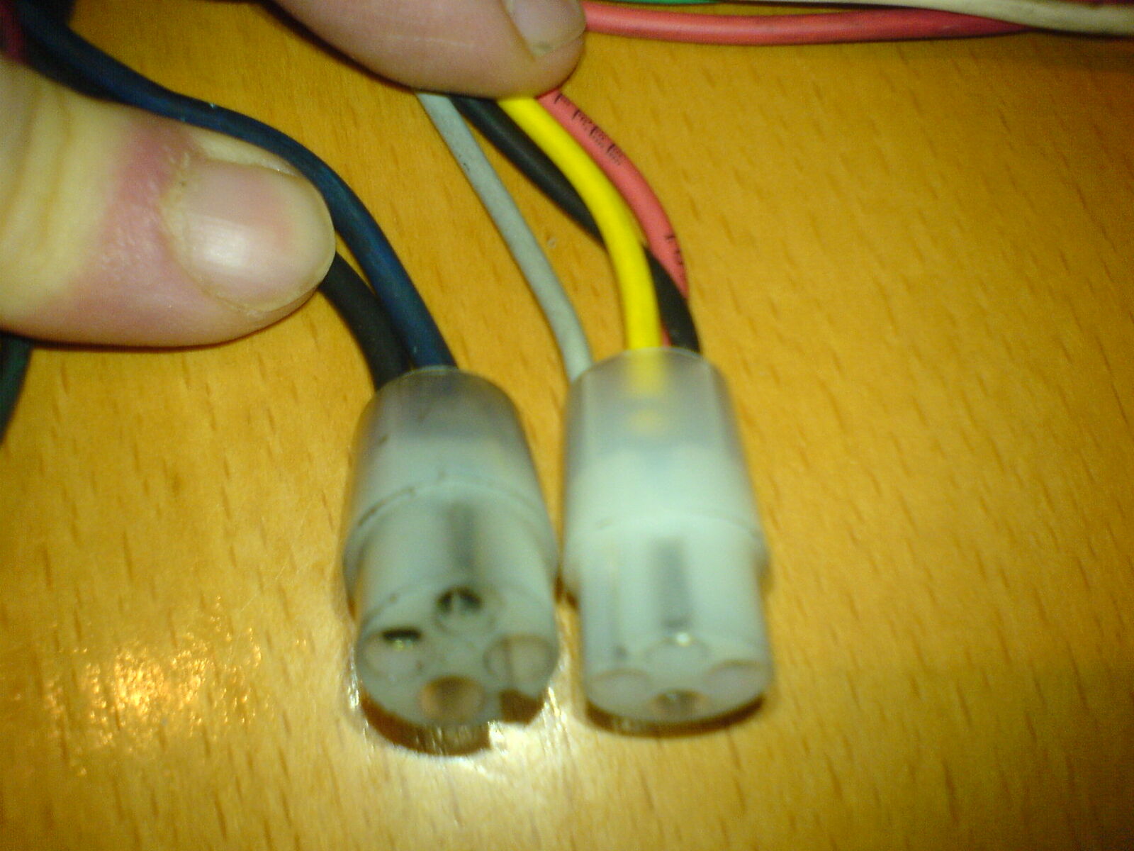

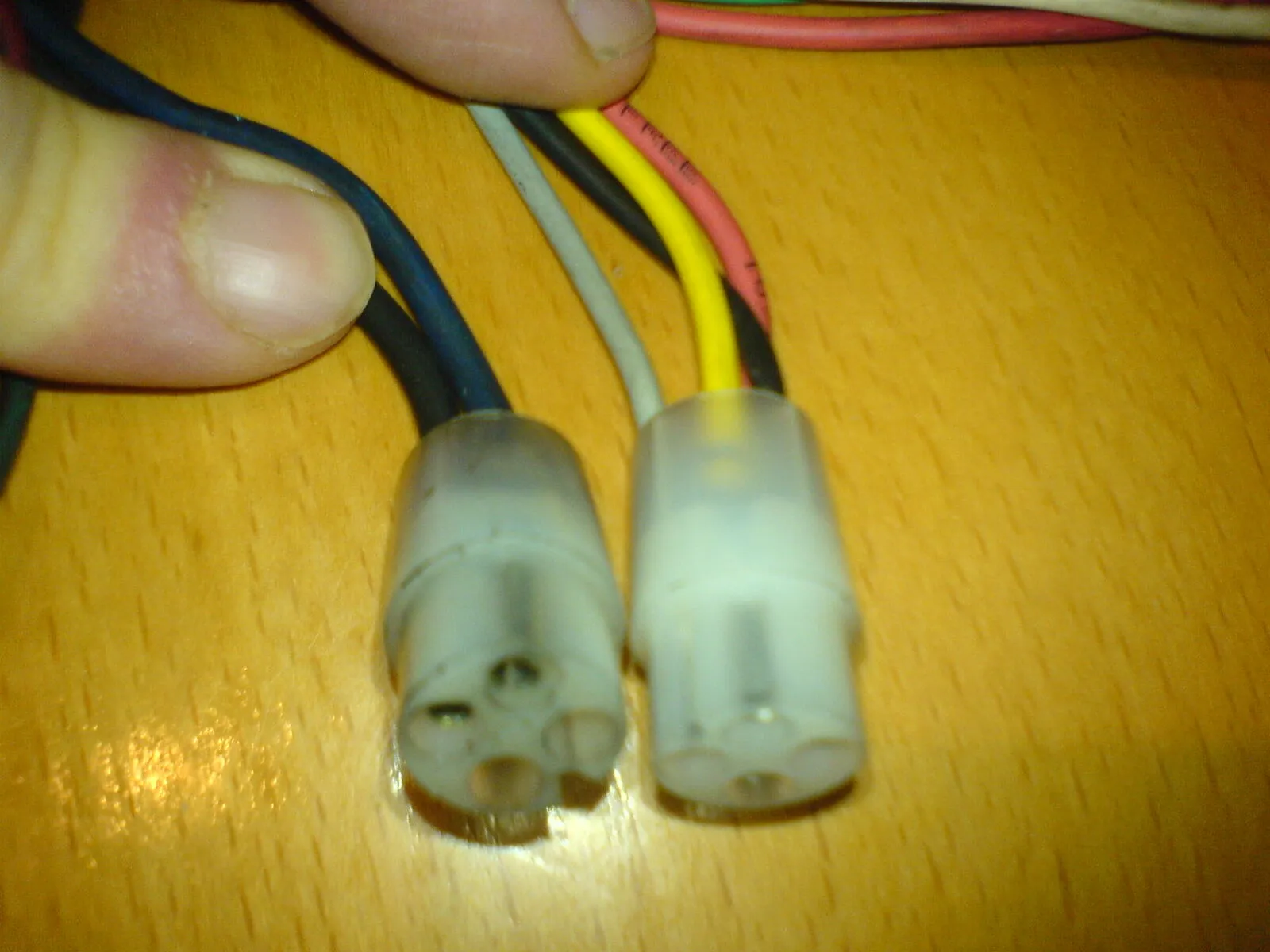

    • March 11, 2011 at 02:03
    vergleiche bitte mal die stecker, sind in neuer und alter zgp jeweils blau und schwarz oder hat eine der beiden mehr kabel?
    im zweifel: löt einfach den pickup um!...
  • redwood
    130
    Wien
    PX 125 Bj. 2007

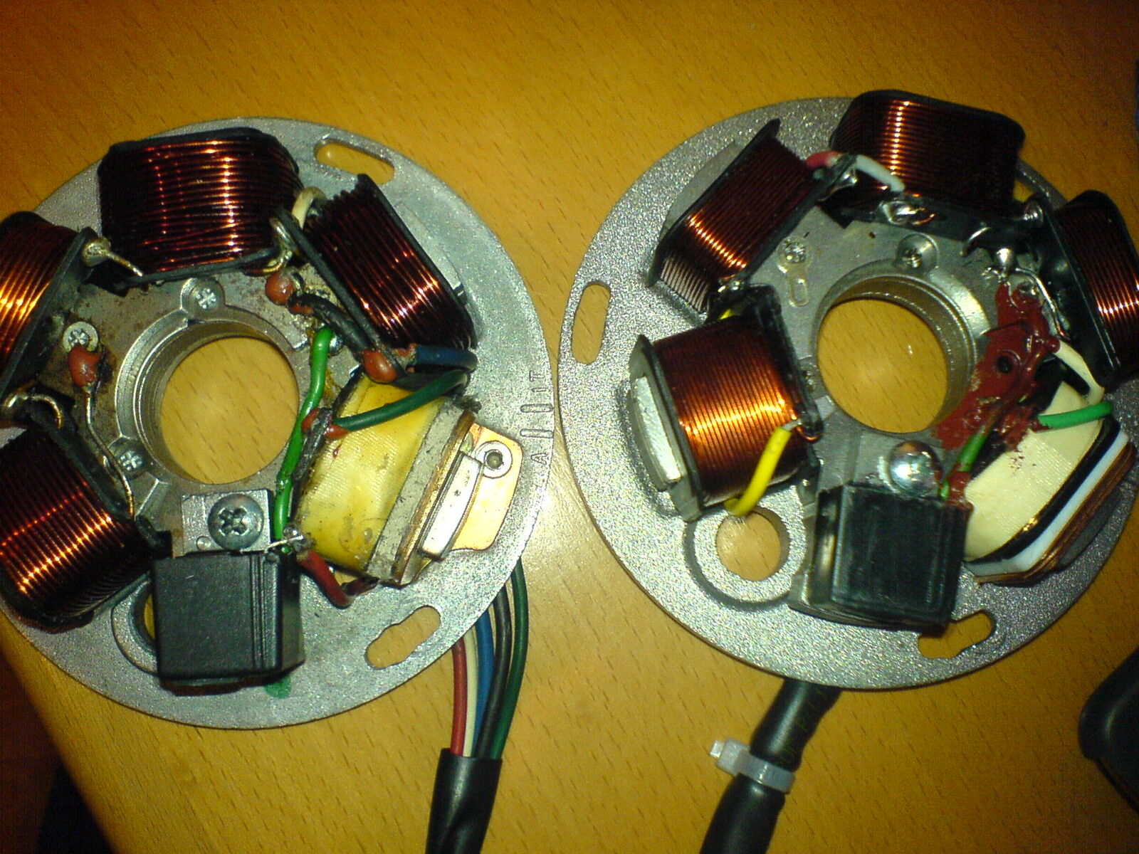

    • March 11, 2011 at 04:14
    Hi chup4,
    interessant - mir ist das gar nicht aufgefallen. Weil ich beim Shoppen immer die Option "Nur Artikel zeigen die zu meinem Roller passen" aktiviert hab gehe ich immer davon aus, dass ich das richtige Zeug bekomme..
    Mmkay.. ich häng' da mal ein Bild an (obwohl mir scheint Du weißt genau was hier falsch ist 8))
    Beim studieren der verschiedenen Schaltpläne im Netz ist mir das Teil das ich hab eh aufgefallen: hat 4 Leitungen weg. Wenn ich den Plan nochmal finden würde könnt ich wohl tatsächlich umlöten .. aber warum den PU?
    Gerade der scheint mir richtig verbunden.

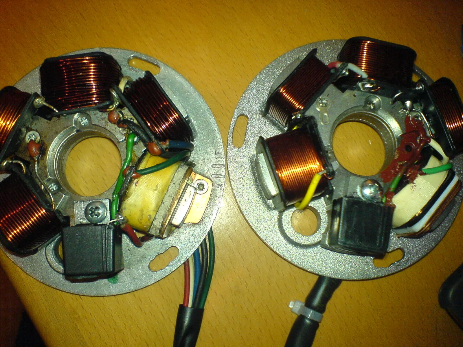

    Noch n 2. Bild mit der ganzen Platte angehängt (aber um das genau zu dokumentieren müßt' ich aus mehreren Winkeln knipsen - aber Du u. die anderen Spezialisten könnt' das sicher auch so erkennen, oder?)
    LG Michael
    Edit: Nachdem ich mir das genau angesehen hab werd ich vielleicht doch umlöten aber nicht den Pickup. Zumal ich beim Sip jetzt mein Modell Orginal-Modell als T5 zugehörig sehe.. oder vielleicht brauch ich genau das 90 W Modell und lass es lieber .. hmm ?(
    Ach ja: sollte vielleicht erwähnen, dass meine Vespe Bj. 2007 ist.. Werde morgen in dem Laden mal anrufen!

    • March 11, 2011 at 14:08
    ist ne px alt zündung und das andere ne lussozündung. die funktionieren beide schon eigentlich so wie sie sollen.
    (lusso = 2 kabel im stecker)
    wenn du den pickup von der einen platte auf die andere platte umbaust, dann kannste mit der alten fahren und das ding fährt auch vorwärts.
  • redwood
    130
    Wien
    PX 125 Bj. 2007
    • April 2, 2011 at 14:54
    Thnx chup4 (und alle Helfer). An neuen Teilen rumlöten.. wollt ich nicht so gern - habs getauscht gg. ne ZGP f. Lusso (mit 2 Kabel - wie Du schreibst) und passt alles wieder! 2-)
    LG Michael
