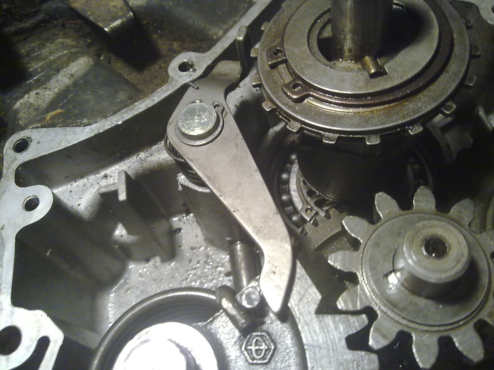

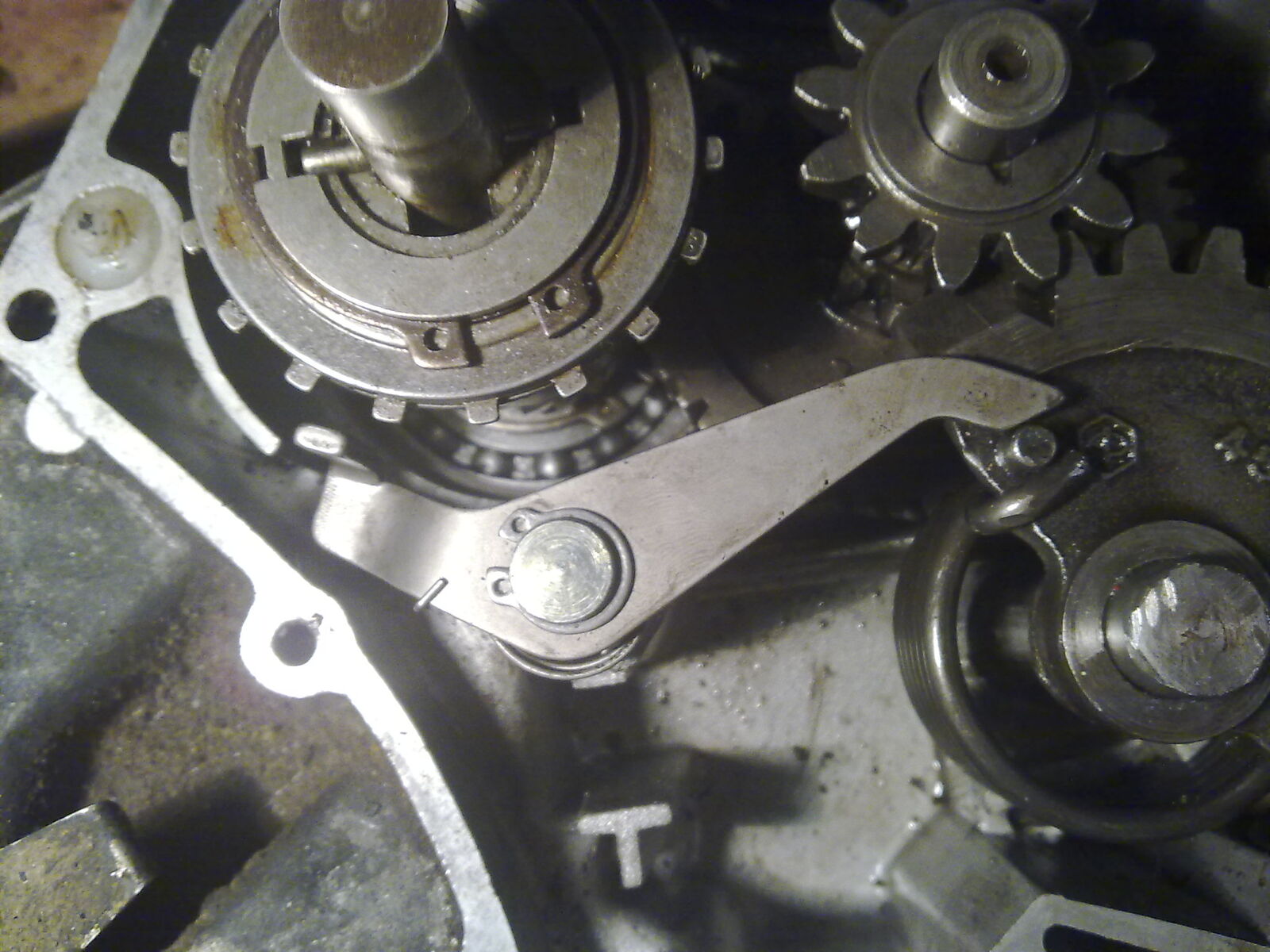

    Mein Bruder und ich versuchen gerade verzweifelt einen Pk xl automatik Motor zum laufen zu bringen.
    Mein Problem ist zum einen, dass ich den Sinn des kleinen federgespannten Hakens über dem Kickstarterritzel
    im Getriebe nicht verstehe und zum anderen ebendieser Haken in zusammengebautem Zustand beim Kicken immer einrastet und
    den Kickstarter blockiert.
    Ich habe bis jetzt nur PXen repariert und hab deshalb null Ahnung was da zu tun ist.
    Hat jemand einen Idee, bzw. eine Erklärung, was hier falsch läuft?

    Also hier sind Fotos, um das Ganze zu Veranschaulichen:
      • 221.42 kB
      • 180
      • 249.41 kB
      • 209

    Was für eine Aufgabe hat dieser Arm in der Mitte des Bildes???

    Doch das erklärt sich doch selbst, der Hebel blockiert die Welle damit die Vespa beim Starten keinen Satz nach vorne macht. Auf dieser Welle sitzen zwei Sachen, da ist zum einen das untere Keilriemenrad welches durch den Kicker gedreht werden soll, und auch die Fliehkraftkupplung welche aber erst einkuppeln soll wenn eine bestimmte Drehzahl erreicht ist. Der Hebel blockiert diesen Teil.
