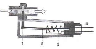

    • September 2, 2011 at 19:38
    Warum so kompliziert ? Gibt doch aus dem KFZ Bereich sog. Zusatzluftschieber :
    Da wird die Luft auch geregelt...
    Nur noch nen einstellbares Potenziometer dran und fertig ....
