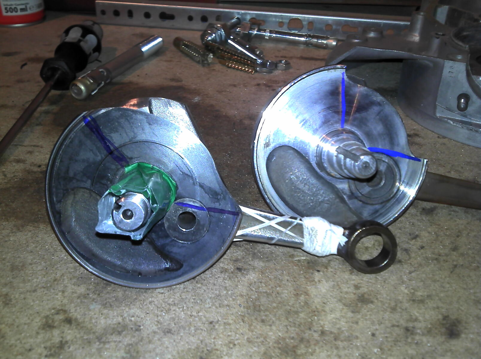

    Habe vor, meine Vespa wegen einem kaputten Drehschieber auf Membran umzurüsten.
    wird n 19er membran Ansaugstutzen mit nem 102 ccm Zylinder.
    Nun meine Frage: Ich hab schon einige Beiträge dazu gelesen und auch schon angefangen meine Originale Kurbelwelle abzudrehen. Nur weiß ich nicht wie viel ich wegnhemen soll, und an welchen Stellen es besonders wichtig ist um nen ordentlichen Gasfluss zusammenzukiregen.
    Hab mal n paar Bilder gemacht auf denen ich angezeichnet hab was ich noch wegnehmen würde.
    Wär echt cool, wenn mir jemand n paar Tipps geben könnte woraufs ankommt.
    (beim ersten Bild bitte die drei Striche in der mitte nicht beachten)

    Fräs dir erstmal den Gehäuseinelass zurecht.
    Danach die Kurbelwelle mal einstecken und dann kannst du schön (durch den Einlass) anzeichnen, wo du Material abnehmen möchtest. Die Überlegung dazu ist Folgende: Im Kurbelgehäuse baut sich Unterdruck auf, sobald sich der Kolben Richtung OT bewegt. Wichtig ist, dass du nicht zuviel wegnimmst. Sonst wird's nachher mit dem Wuchten schwer (ja, das solltest du auch noch machen).
    Ansonsten solltest du die Wange danach schön anspitzen, damit du einen schönen Gasfluss hinbekommst.

    So, habe heute meine Kurbelwelle umgearbeitet. Zuerst alles grobe mit der Flex und danach den Feinschliff mit dem Dremel.
    Zuerst hab ich die Steuerkante der Welle um ca 12° in beide Richtungen gezogen. Danach den kompletten Einlassbereich schräg nach innen gearbeitet.
    Ich bin mir aber nicht sicher, ob das reicht? Ich hab Bilder im internet gesehen, bei denen die komplette Welle im gesamten Umfang schräg nach innen angefast wurde.
    Aber theoretisch sollte es doch reichen wenn ich im gesamten Einlassbereich schräg abgetragen hab.
    Die Bilder zeigen den Vergleich einer Originalen V 50 Kurzhubwelle zur von mir bearbeiteten Welle.
    Ist es so in Ordnung oder sollte noch was verändert werden?

    sieht doch gut aus. reichen tut das allemale; erst recht für dein Setup.
    hast du die Welle mal auspendeln lassen? ich bin mir ziemlich sicher, dass du da noch ordentlich was wegschnitzen musst für die Wuchtung.
