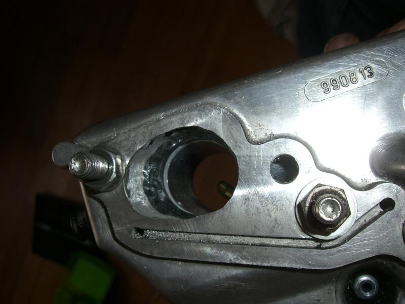

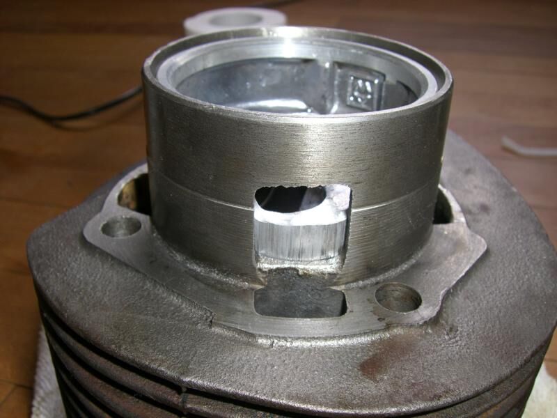

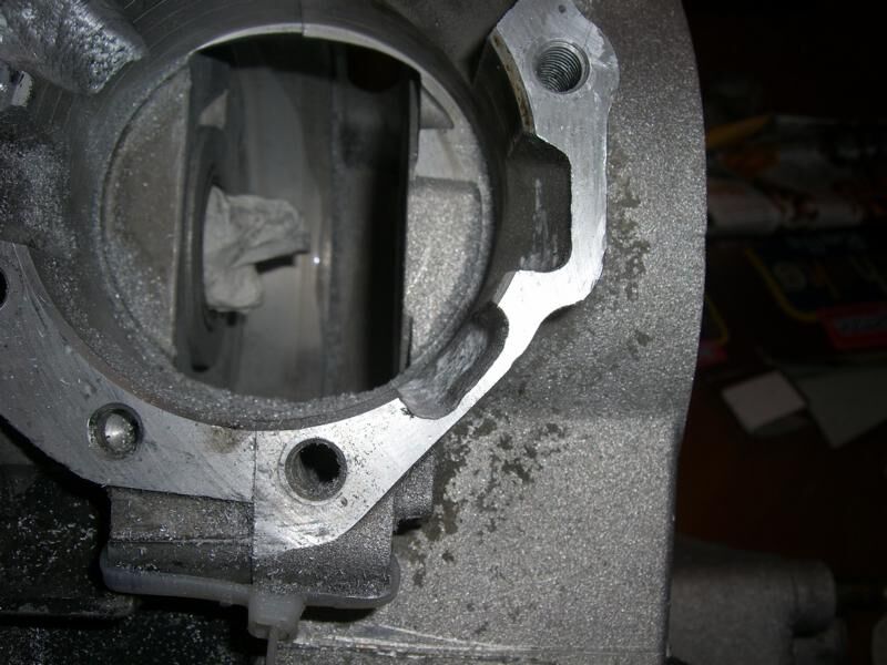

    Also ich konnte nicht anders als mit meinem vorhandenen Werkzeug weiter zu machen. Ergebnis ist gar nicht soo schlecht wie ich finde. Ich muss alles noch mit nem Schleifaufsatz glätten.
    Was sagt ihr?

    Hartmetallfräser für 1,5Euro?? Kosten hier bei Stahlgruber 30-40 Euro/Stück...
    ja stammen aus alten russischen produktionen , und halten ewig , die HSS fräser hätten nur 1€ /stk gekostet >> haben halt den 3mm schaft , die mit 6mm schaft hätten 8€ (hartmetal) bzw 5€ HSS gekostet

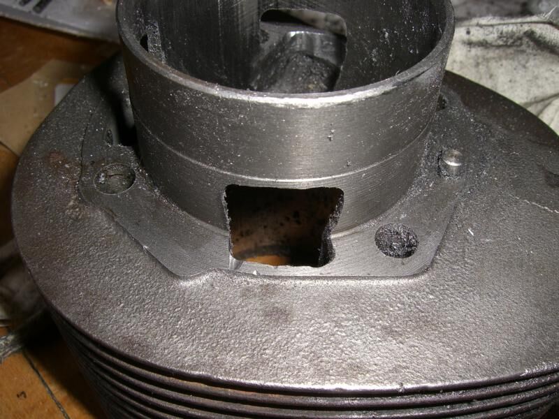

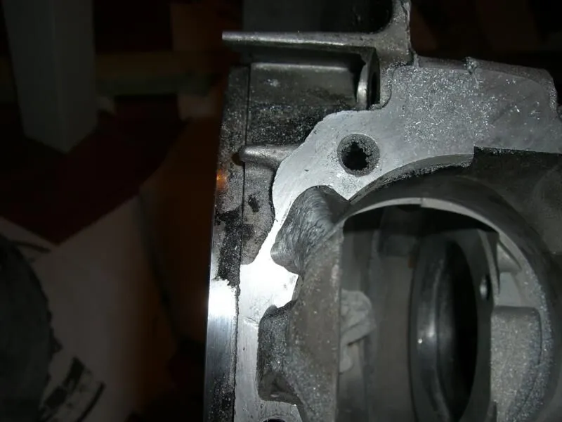

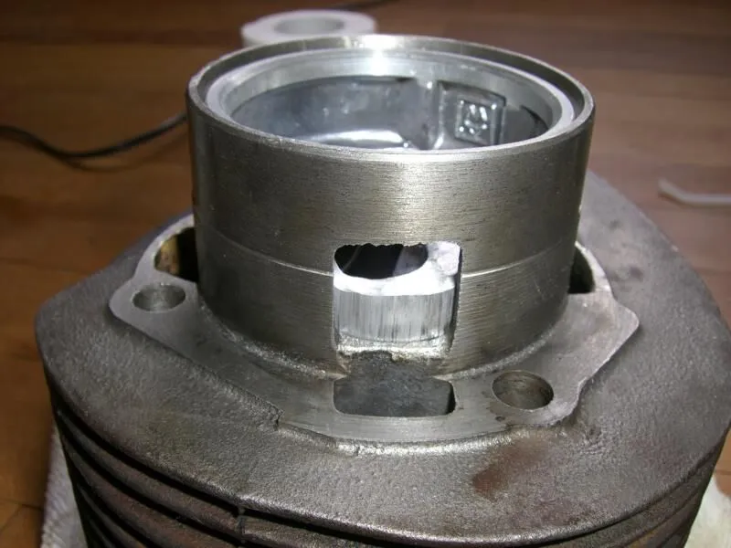

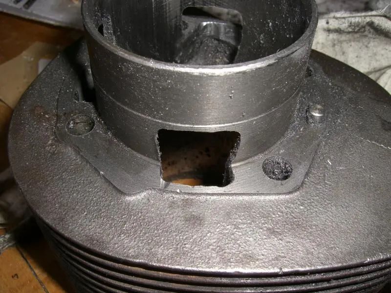

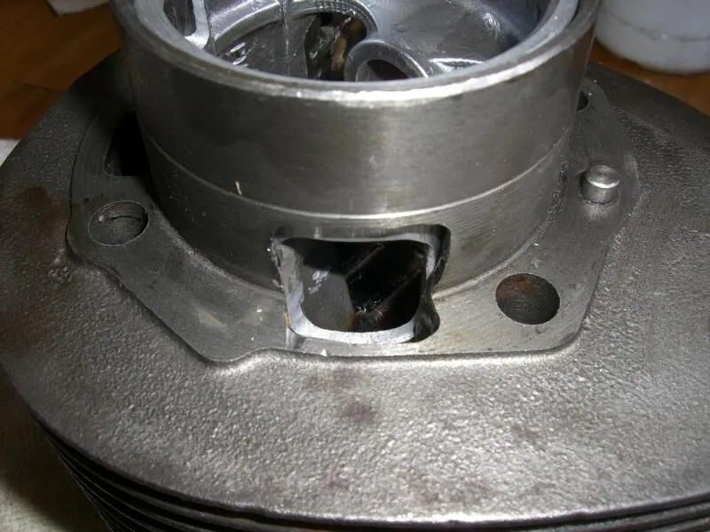

    Sind die Öffnungen jetzt hoch genug? Kann ich also anfangen diese auf den Block zu übertragen und endlich wieder fräsen :) ?

    schaut ja soweit gut aus :thumbup:

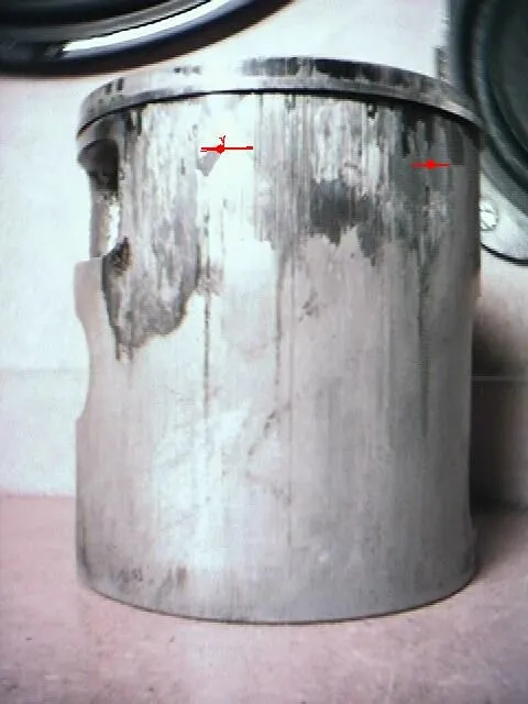

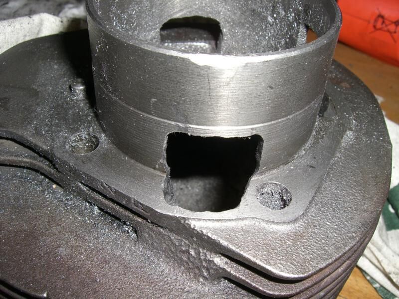

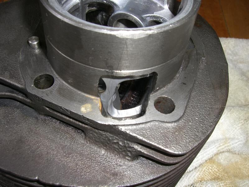

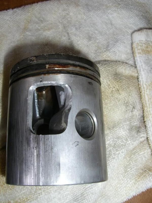

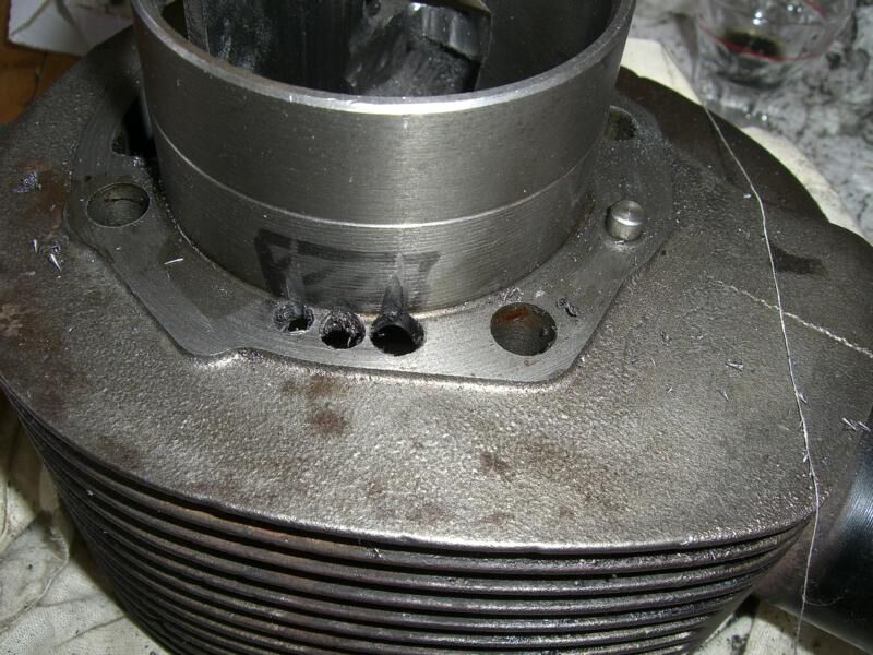

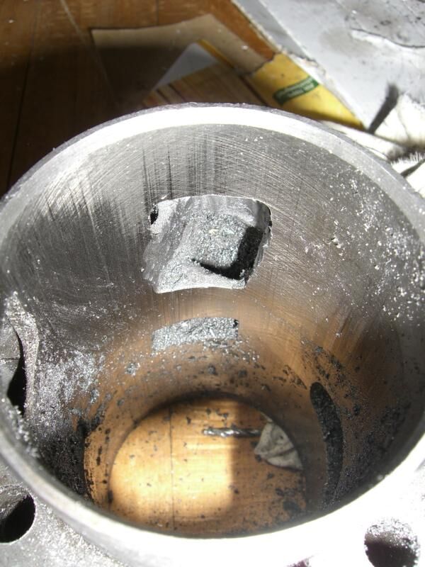

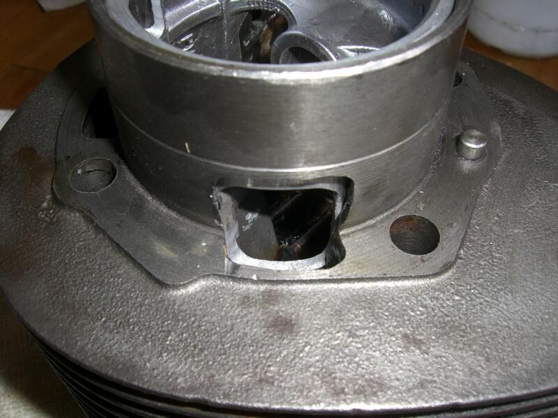

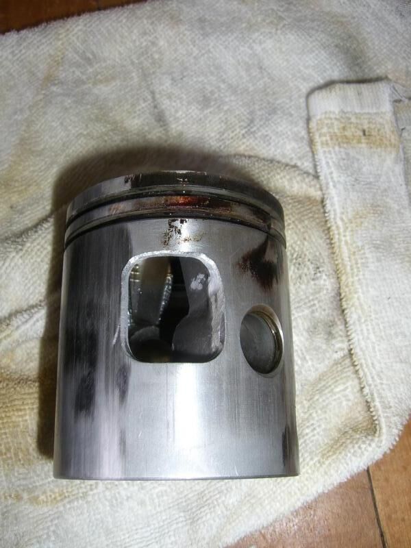

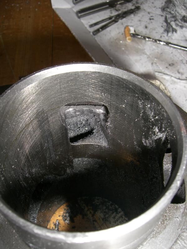

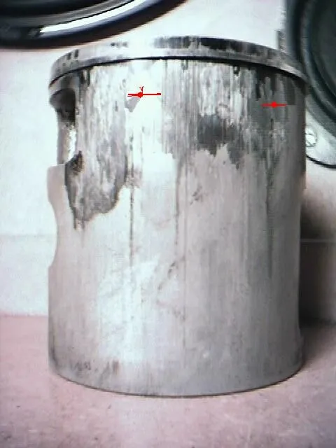

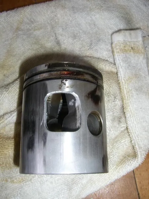

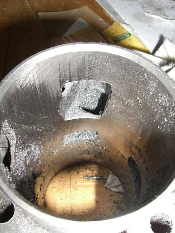

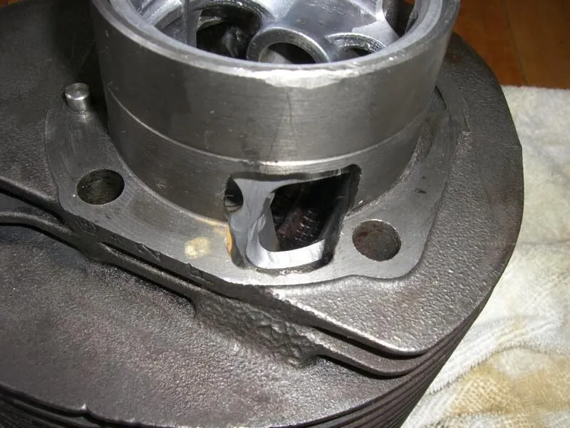

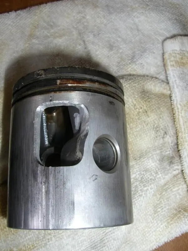

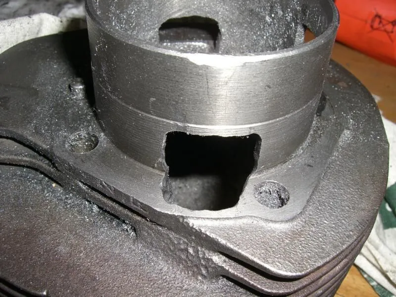

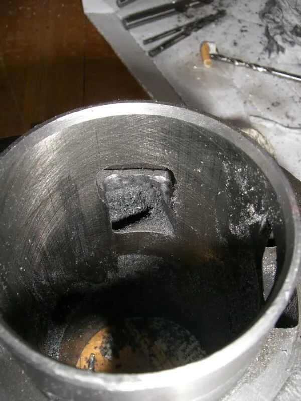

    Kolben bearbeitet - sprich die Fenster nach oben gezogen und das Boostportfenster etwas vergrößert.
    Auf dem 1. Bild sieht man, dass das Fenster im Zylinder und das im Kolben nicht fluchten. Kann ich aber nix dran ändern, da ja der Kolbenbolzen für weiteres Fräsen im Weg ist, oder?

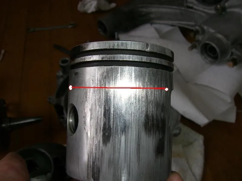

    Wo genau kommt die von Freakmoped beschriebene Ölbohrung und der Sägeschlitz hin? Wäre super wenn mir das jemand auf eines der Bilder aufmalen könnte ^^

    wg fenster im kolben , hier mußt zu gunsten der stabilität auf weiteres fräsen verzichten
    anzeichnen geht ned da man die auslaßseite ned sieht
    2 Löcher von 1-2 mm ø durch das Kolbenhemd, 10mm unter dem unteren Kolbenring so bohren, daß sich die Löcher 2,5 mm rechts und links neben dem Auslaßfenster befinden. Bohrung muss auf dem Steg zwischen Auslasskanal und Überstromkanal laufen.
    den sägeschlitz (mit der eisensäge) dann quer über die löcher sägen >< also quer zum hub

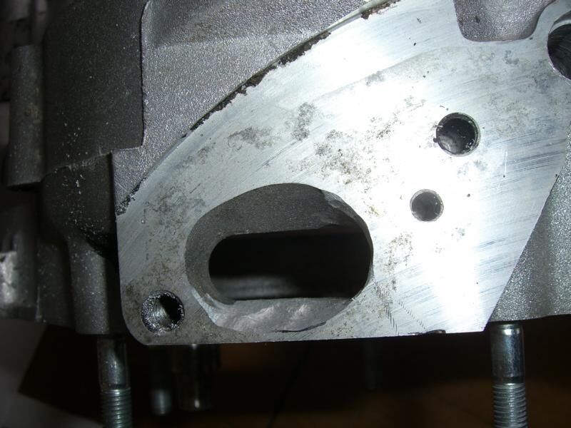

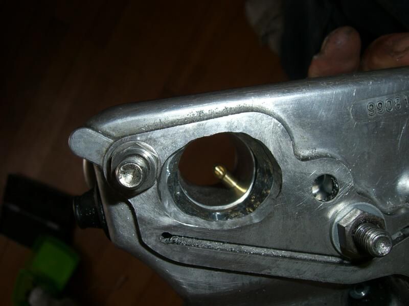

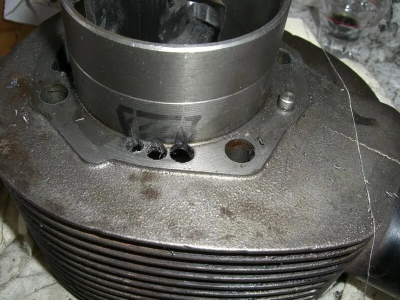

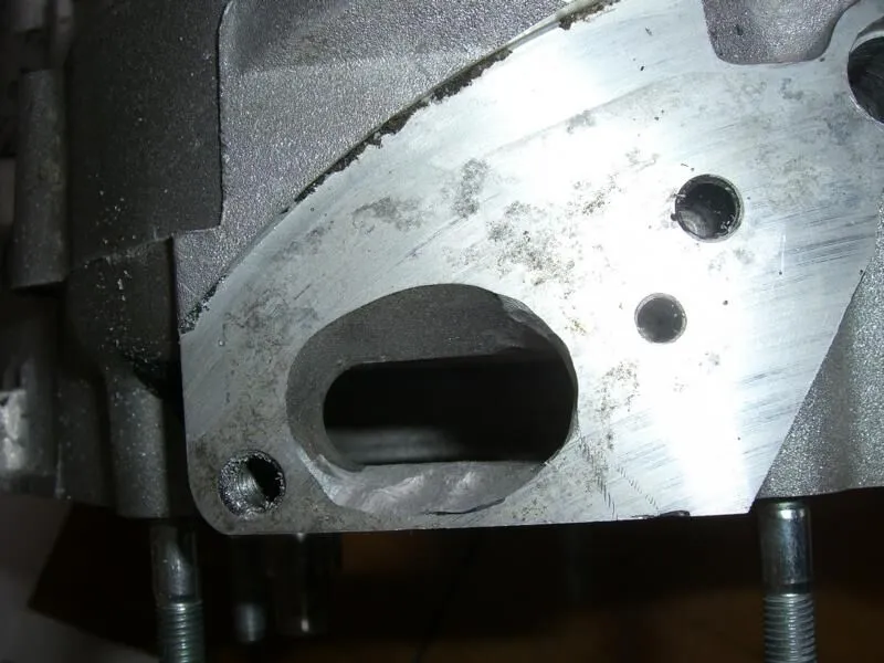

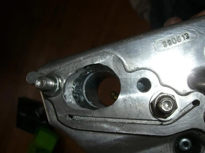

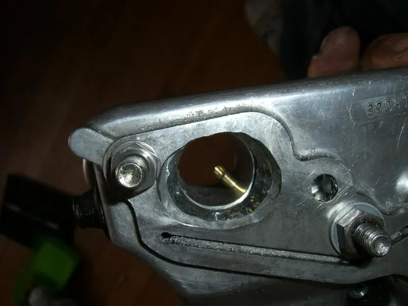

    Gerade den brandneuen 24 Si Vergaser "ovalisiert" und den Einlasskanal darauf angepasst:

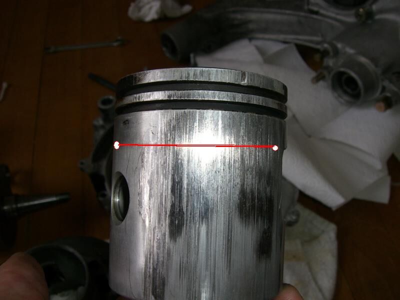

    Kann ich dir folgen Rally?:::siehe Bild (man sieht die Paint Zusätze nur wenn man das Bild vergrößert...)
    Wie tief soll die Sägenaht sein?

    eher so
    Danke für deine Hilfe, du bist der einzige der mich hier noch unterstützt... ;( ;( --> Nicht dass das nicht reichen würde :thumbup: :thumbup: :thumbup:
    man hilft ja gerne :thumbup:

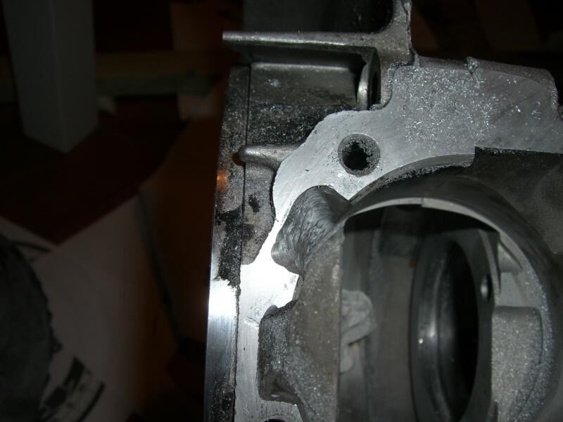

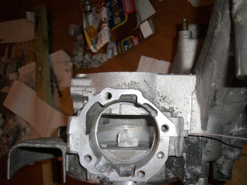

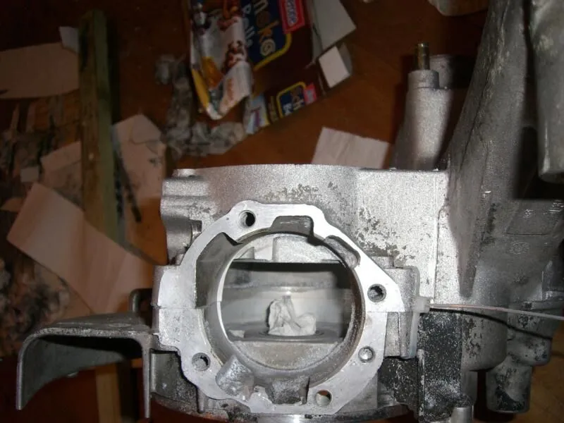

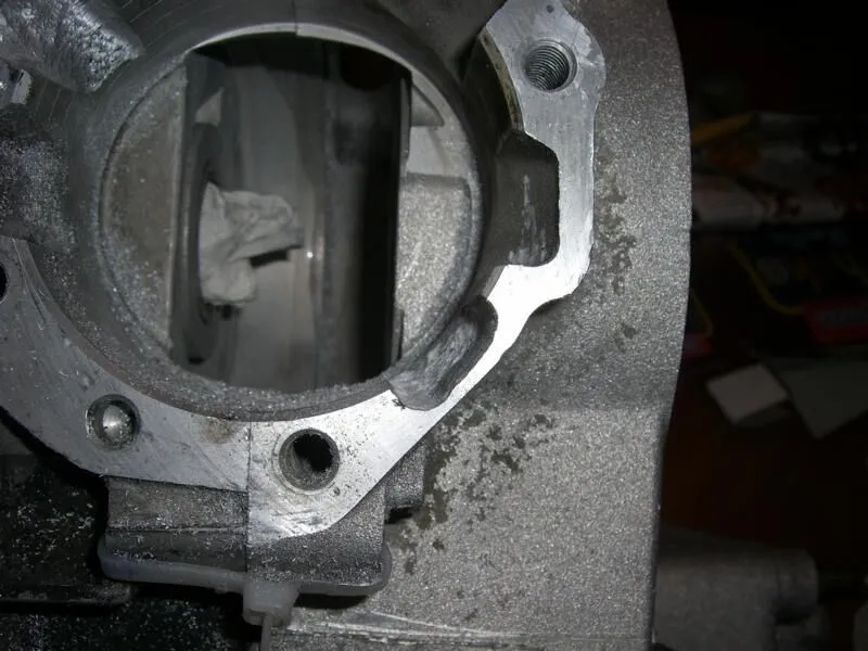

    Kanäle am Gehäuse gefräst.

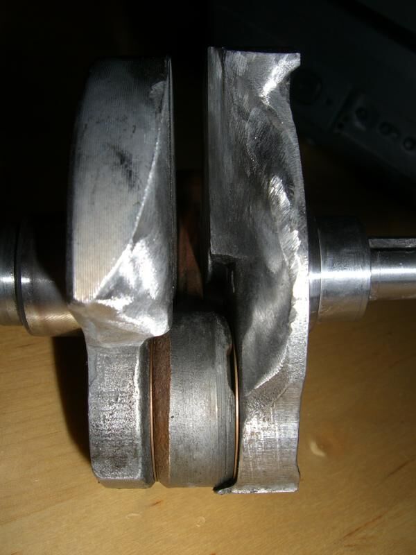

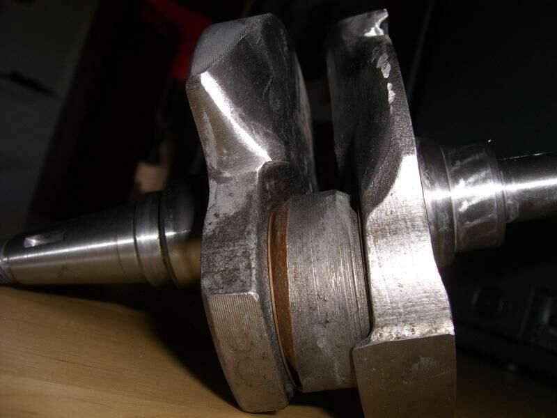

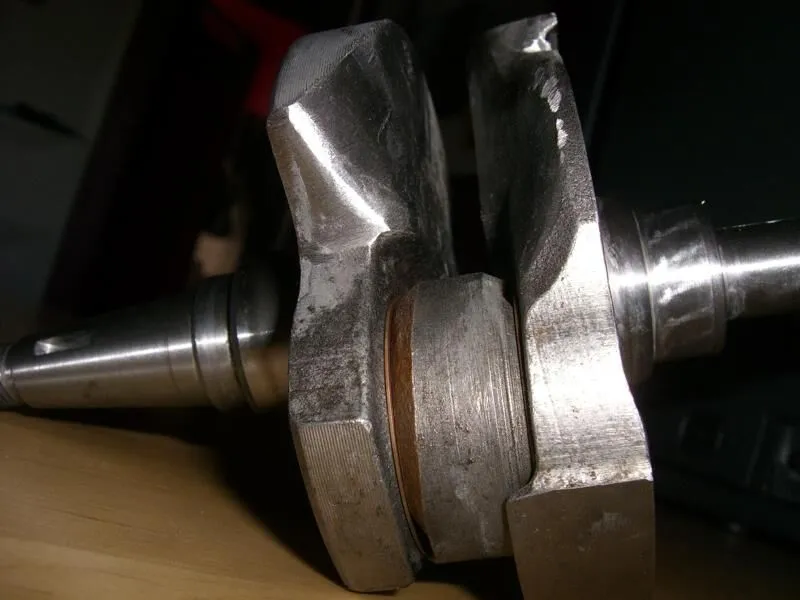

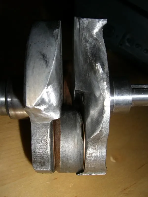

    So, Kurbelwelle ist so gut es ging gelippt... Mein Fräser wollte da nix wegnehmen also hab ich nur die Fächerscheibe auf der Flex genutzt. Man kommt erstaunlicherweise fast überall ran.
    Wie überall kommt noch der Feinschliff, da muss aber erst ein gescheiter Dremel und Edelkorund her.
    Angezeichnet hab ich 65 Grad (ungefähr 1,5 cm abgenommen) - was es im Endeffekt dann wirklich ist messe ich mal mit der Gradscheibe.
