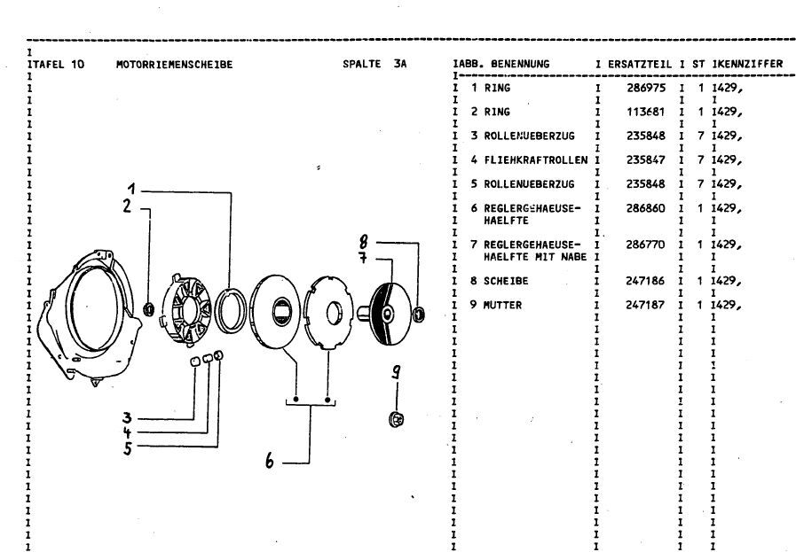

    Hallo liebe Vespafreunde!
    Ich suche die Maße und das Material aus dem der Ring besteht.
    an einer PK 50 XL2 Automatik (VA52T) Motorriemenscheibe (Vario)
    befindet sich zwischen Rollenlager(da wo sich die Fliehkraftrollen befinden) und
    Reglergehäusehälfte ein Ring (Ersatzteilnr.: 113681)
    Kennt jemand die Aufgabe des Ring, ggf. Maße und Material (finde ich nicht an meiner Vario)

    Welche Scheibe meinst Du?

    • February 23, 2011 at 09:33
    Den Ring mit der Nummer 1.
    • February 23, 2011 at 09:55
    War bei meinem Motor auch nicht verbaut. Bei einem zweiten Motor den ich aufgemacht habe, war der auch nicht drin. Möglicherweise ab einer bestimmten Zeit nicht mehr verbaut.

    • February 23, 2011 at 10:10
    Ok, dann werde ich wohl auch keins besorgen!
    Wie sieht es den aus mit dem Teil Nr 6, das ist bei mir ganz locker zusammen gesteckt.
    Ist das ok so? Kann es sich bei der Drehzahl nicht lösen?
    Oder soll ich n paar Tropfen Kleber dazwischen machen?
    • February 23, 2011 at 11:05
    Passt schon, wird von dem Riemen zusammen gedrückt, Kleber ist nicht erforderlich.
