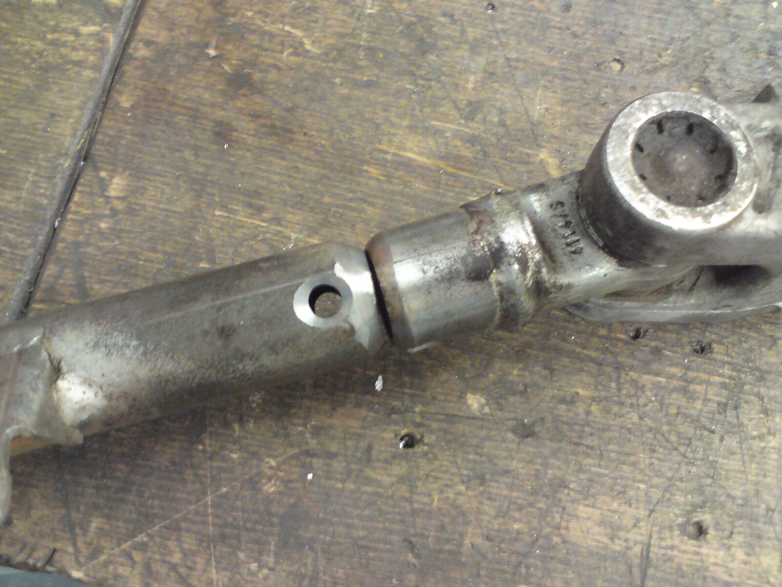

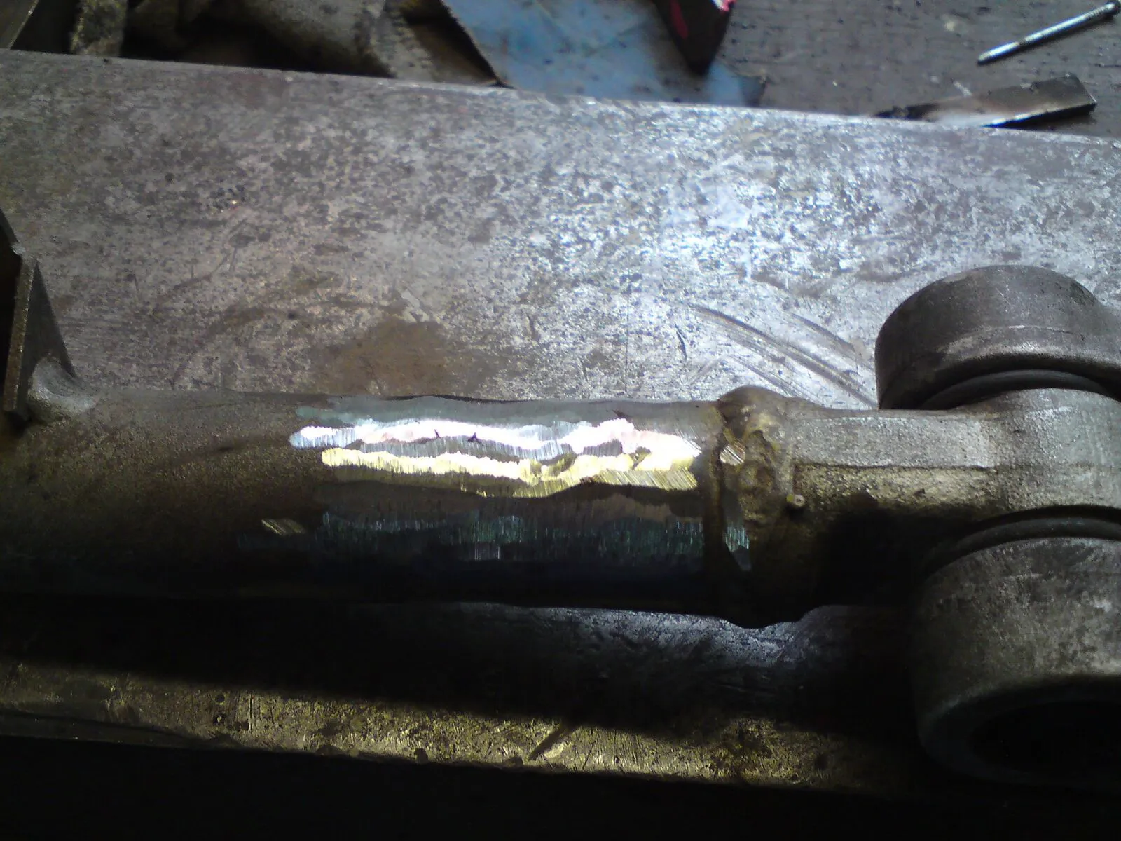

    kurze zusammenfassung:
    die pk-gabel ist um 30mm länger wie die v50 gabel. um diese differenz auszugleichen hat man im prinzip 2 möglichkeiten:
    1.: man kürzt lediglich die gabel um 30mm. den dämpfer muss man um das gleiche maß kürzen, damit der schwingenwinkel gleich bleibt.
    2.: man kürzt die gabel um 20mm und dreht den lagersitz um 10mm ab. in der summe die gleiche tieferlegung, vorteil nur dass man den zip-dämpfer pnp verbauen kann (der ist ziemlich genau 20mm kürzer als der pk-dämpfer) und dass der koti dem original entsprechend wieder näher an den rahmen kommt.
    beides kann dir custom0815 ausm gsf für nen schmalen kurs bei guter arbeit erledigen.
    zur erklärung gabelkürzung:
    die gabel wird aufgetrennt und das entsprechende stück rausgenommen. dann dreht man ein vollmaterial welches man mit strenger schiebepassung in die gabel einsetzt.
    das ganze wird dann mittels großer schweißfase wieder verschweißt und verschliffen, sehen tut man davon danach nichtsmehr.
    achja, lenkrohr vorher unbedingt anreißen, damit man es danach nicht aus versehen verdreht zueinander wieder verschweißt.
    und entgegen dackels aussage würde ich nicht an der original schweißnaht auftrennen, da man dann kein material zur stärkung und fixierung des lenkrohrs mehr einsetzen kann.
    hier noch ein bild aus meinem alten dienstleistungstopic:
    alles klar?!
