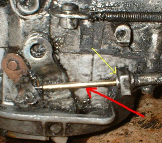

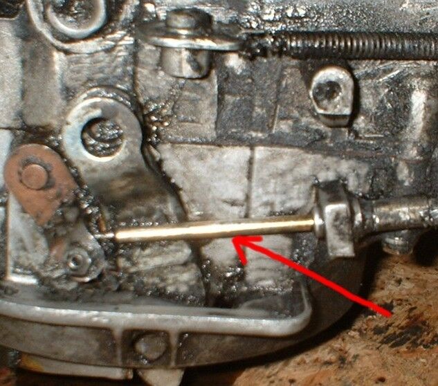

    • May 18, 2008 at 19:24
    Das meine ich mit Röhrchen, siehe Bild.
    Dieses Röhrchen sitzt am Ende des Seilzugs, bevor des Seilzug geklemmt wird.
    Sieht das bei euch auch so aus ??
    Hat schon mal jemand den Gang-Zug bei seiner Automatik getauscht, wenn ja wie genau wieder eingestellt und geklemmt ??
    Danke, Gruß !!

    • May 18, 2008 at 22:31
    wozu tauschen?
    ausbauen und ölen würd ich mal probieren, und dann nochmal das rohr im lenker ölen, dass du drehen musst... kann wahre wunder helfen.

    • May 19, 2008 at 11:55
    Ich würde sagen Öl ist genug da :wacko:
    Erst mal sauber machen ( bremsenreiniger) und dann ölen!
    Sieht schwer siffig aus!
    Gruß sascha
    • May 19, 2008 at 14:02

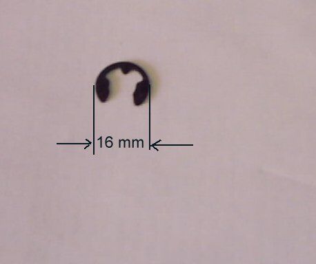

    tja, auf jeden Fall reinigen. Bei mir ist da kein Röhrchen, aber eine Plastikabdeckung über dem Ganzen. Aber hast Du an dieser Stelle kein Clips? (gelber Pfeil)
    klaus

    • May 19, 2008 at 16:27
    Hallo, den Clip und eine schwarze Abdeckung habe ich auch.
    Das Bild ist von meinem Ersatzmotor, da fehlt der Clip.
    Der eingebaute Motor sieht natürlich sauberer aus. Werde mal den Zug am Lenker gut ölen.
