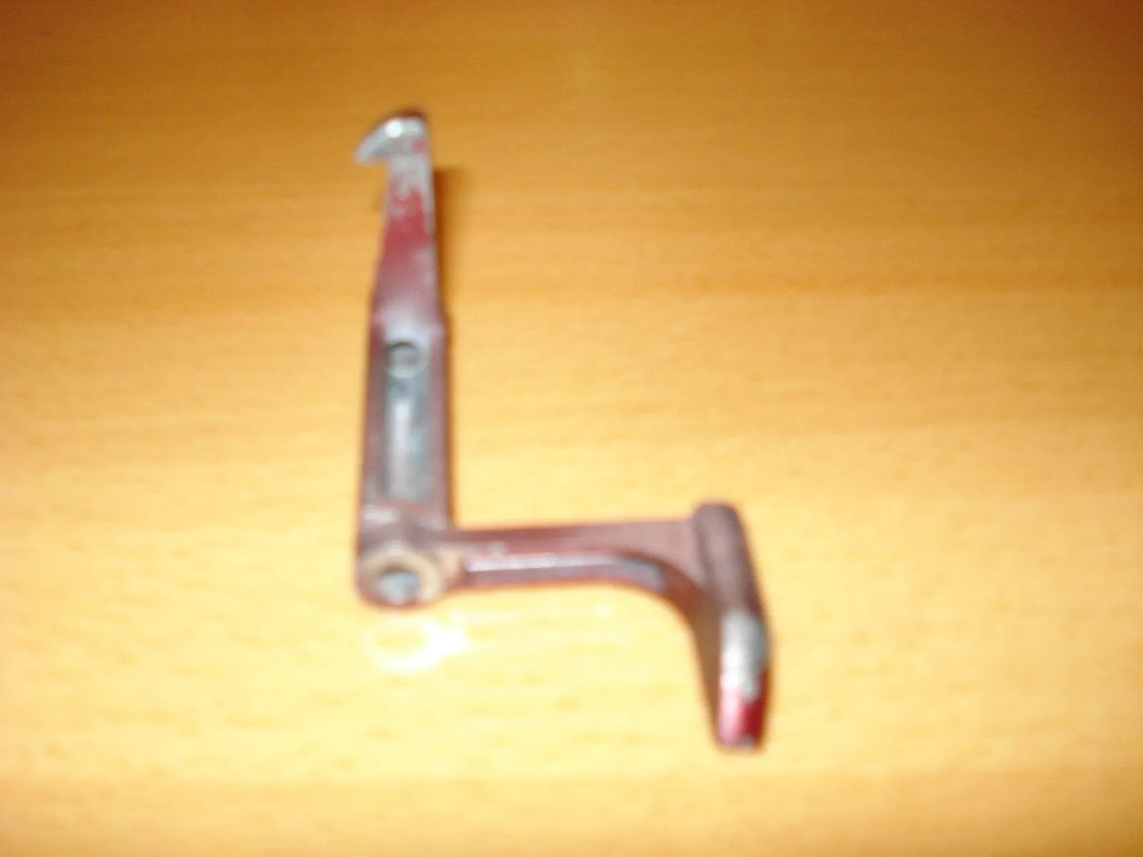

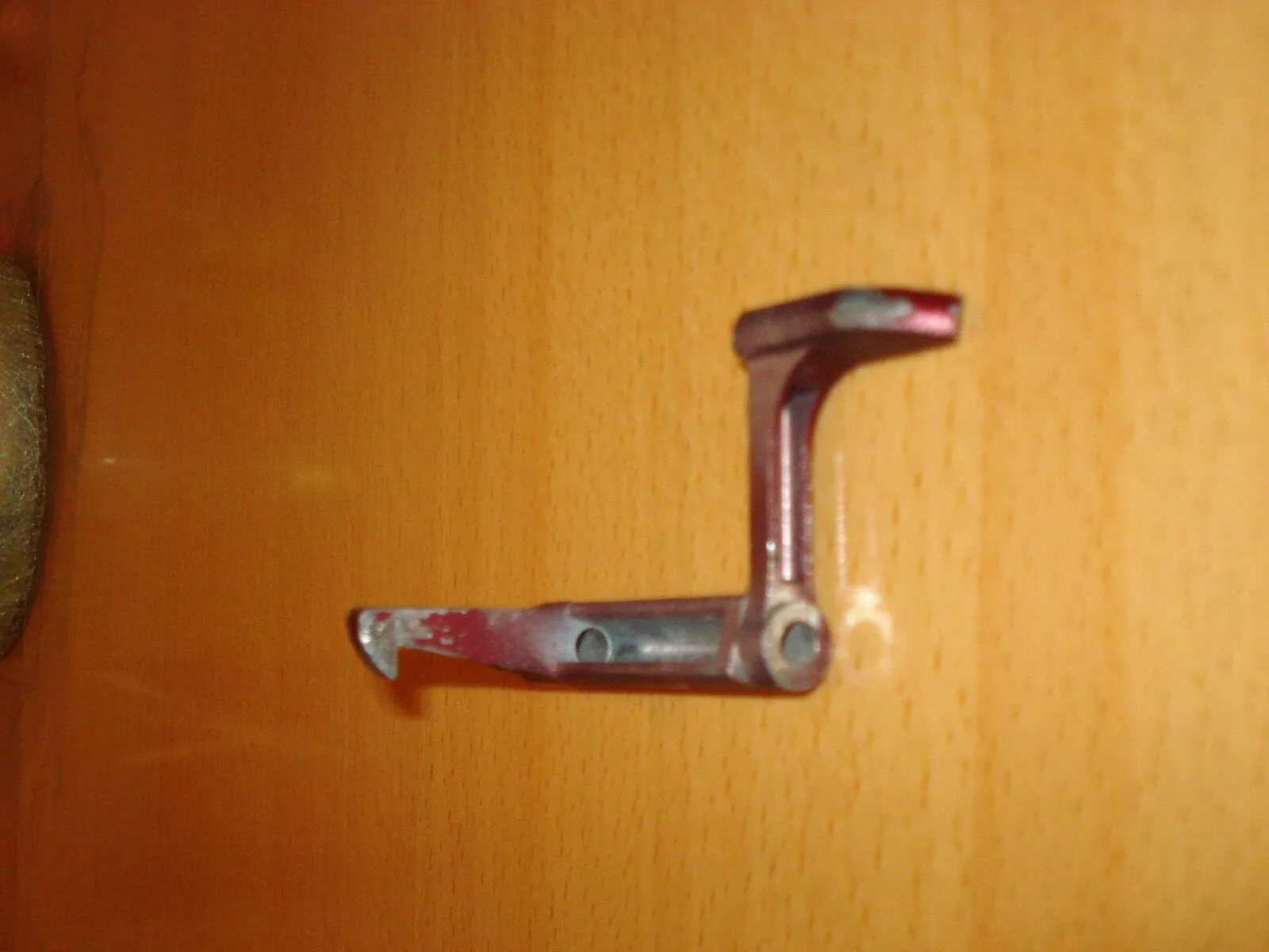

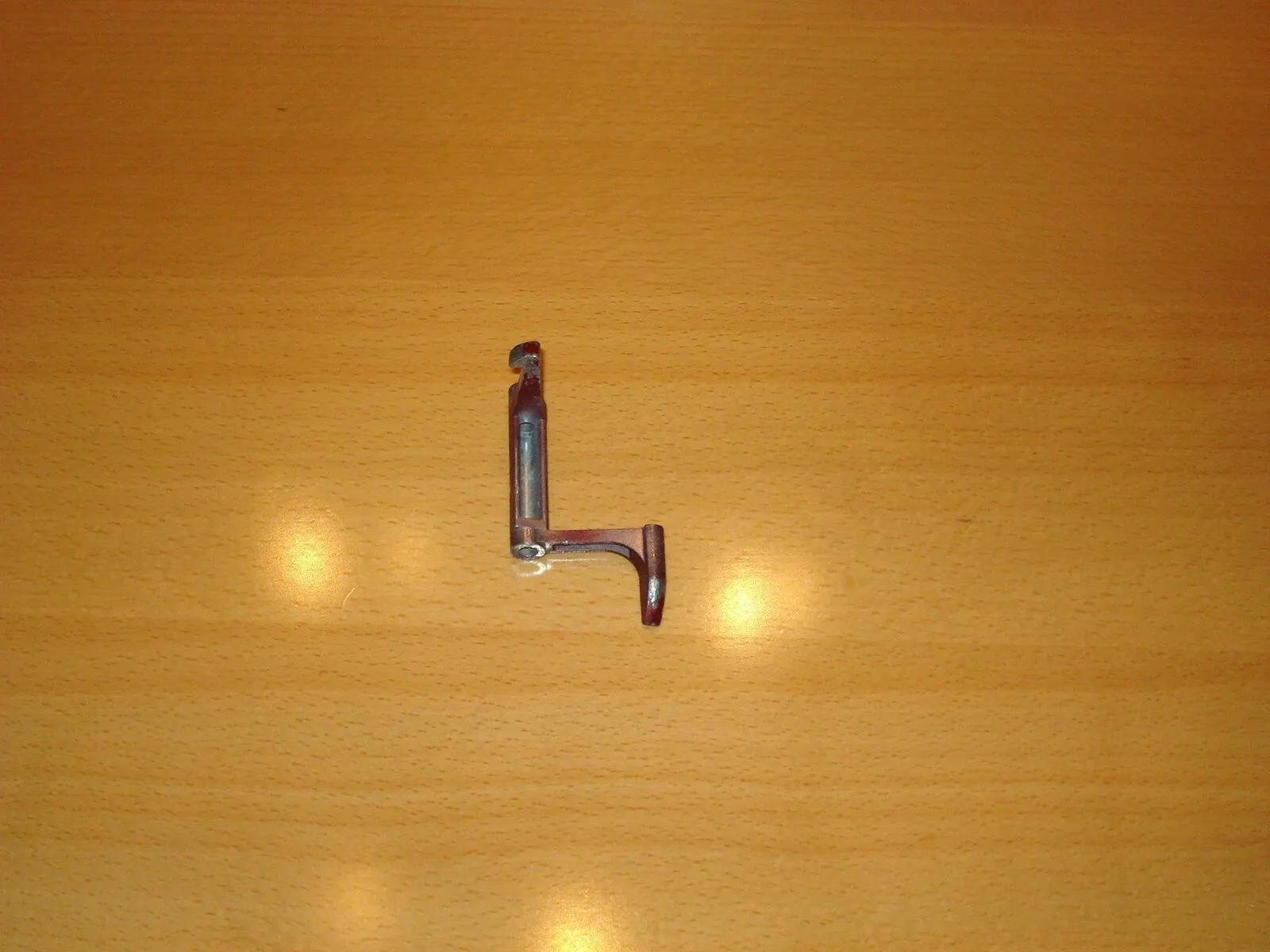

    das Frühjahr beginnt und für mich in diesem Jahr auch mit einer Vespa.
    Allerdings sind ein paar Kleinigkeiten zu machen.
    Beim Ausbau der Kaskade und dem Handschuhfach kam mir hinter dem Handschufach das abgebildete Teil entgegen. Ich weiß nicht wohin habe nichts entsprechendes gefunden. Hoffe ihr könnt mir helfen.
    Danke schonmal
    Grüße Christian

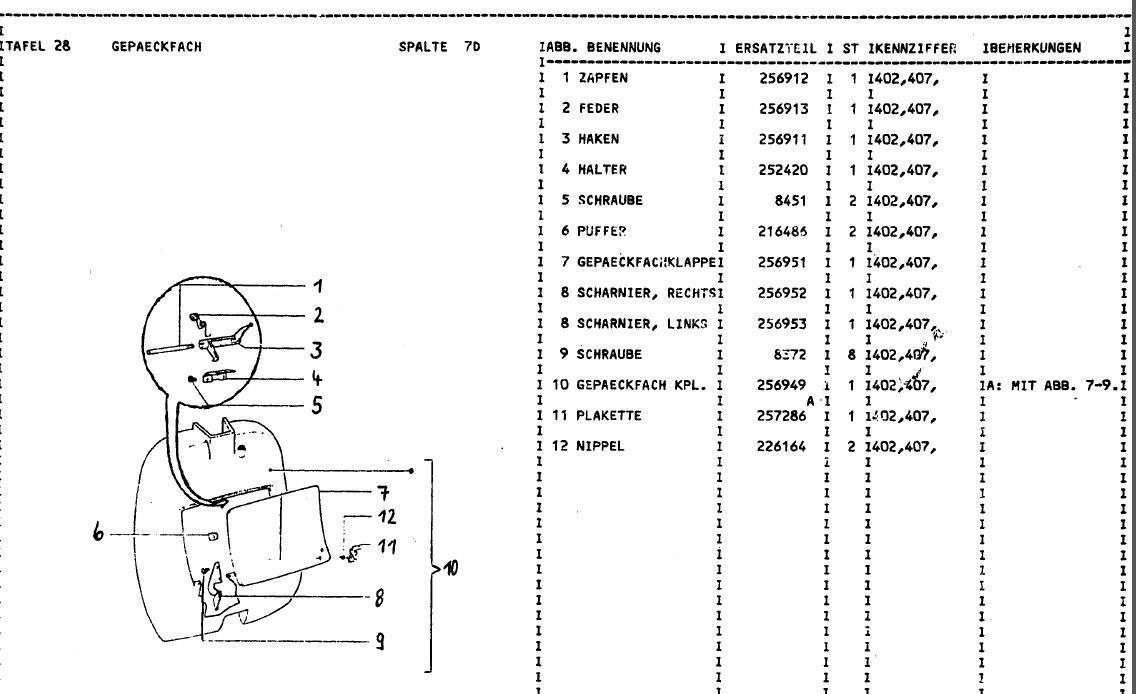

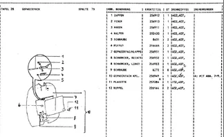

    Das gehört in den Handschuhkasten, das ist der Hebel, welcher beim hineidrücken des Zündschlosses den Deckel des Faches öffnet. Da fehlt aber noch einiges, Du brauchst alles was im Kreis ist.
