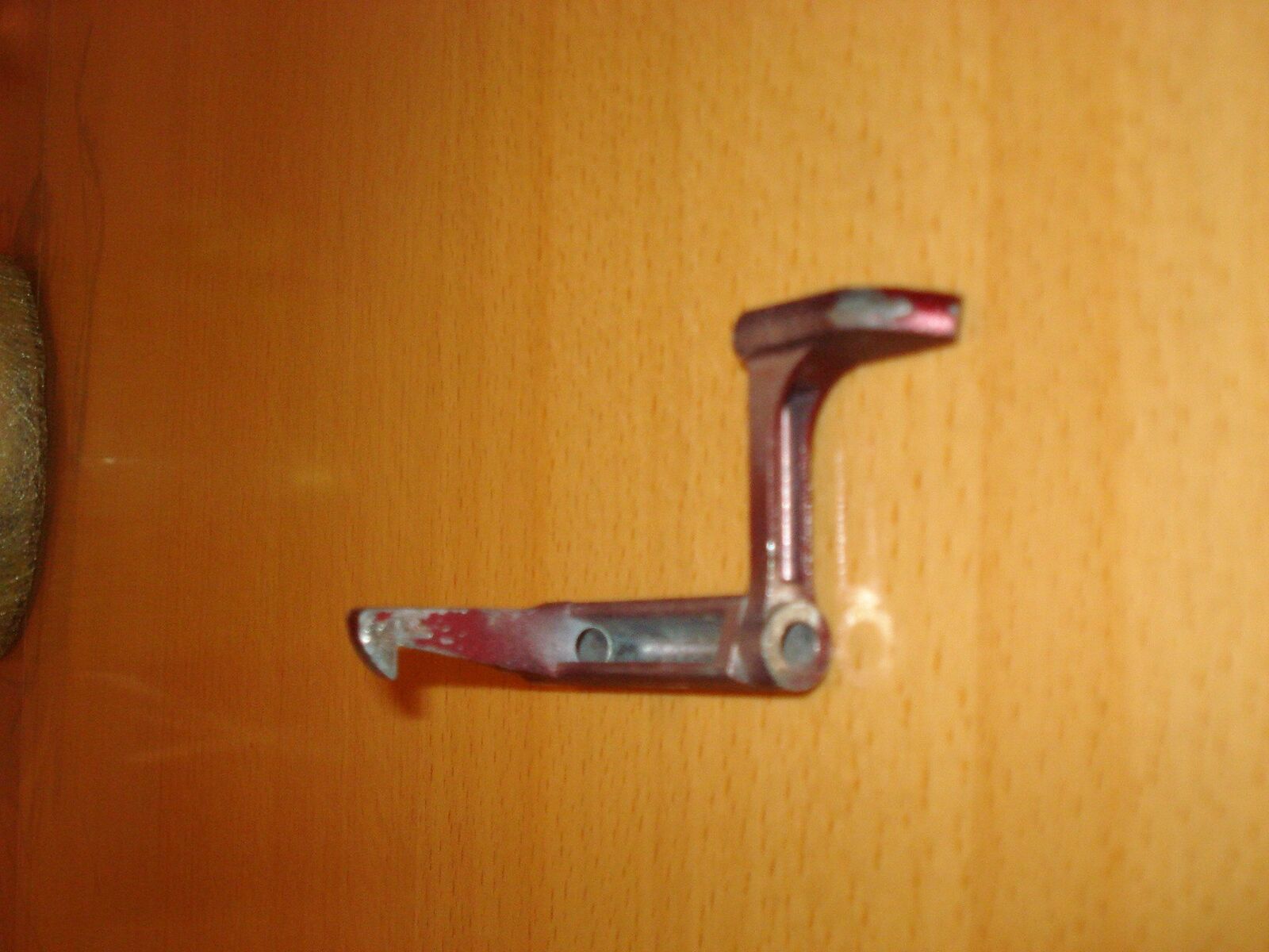

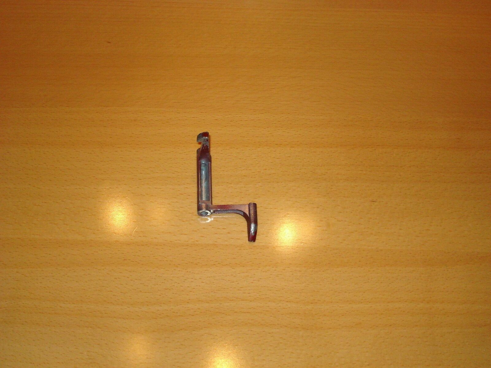

    Beim Ausbau der Kaskade und dem Handschuhfach kam mir hinter dem Handschufach das abgebildete Teil entgegen. Ich weiß nicht wohin habe nichts entsprechendes gefunden. Hoffe ihr könnt mir helfen.
    Danke schonmal
    Grüße Christian

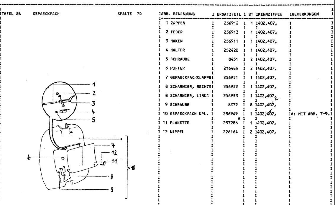

    Das gehört in den Handschuhkasten, das ist der Hebel, welcher beim hineidrücken des Zündschlosses den Deckel des Faches öffnet. Da fehlt aber noch einiges, Du brauchst alles was im Kreis ist.

    aha so ist das - vielen Dank froehlich-) .
    Also dann ist er für mich aller wahrscheinlichkeit nach überflüssig.
    Ich habe den Handschuhkasten v.a. deswegen weg gemacht weil ein daran ein seperates Schloss verbaut wurde. Dazu wurde schrecklich dran rum gesägt ich habe nun alles fein säuberlich abgeschliffen und wird dann überlackiert.
