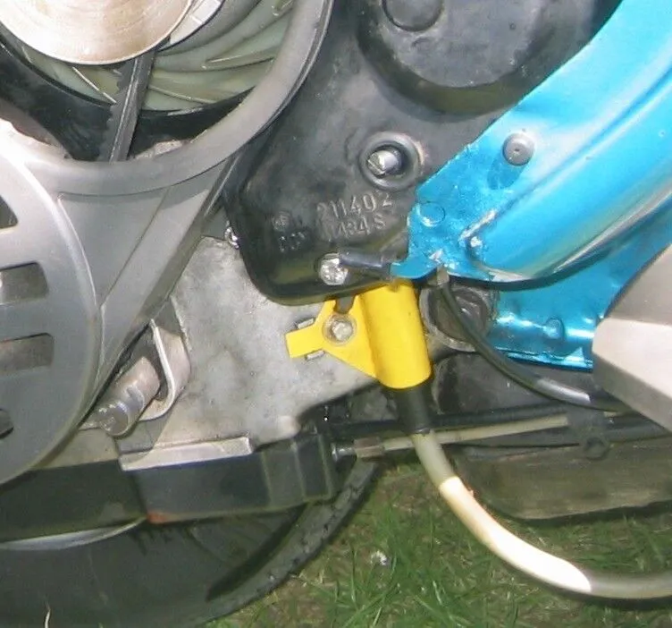

    • March 8, 2011 at 14:53

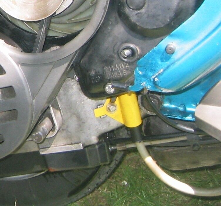

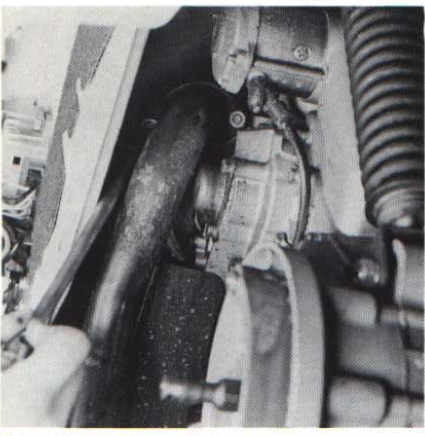

    Na prima, das kurze ist das Massekabel und gehört an die Schraube, mit welche die Abdeckung des Steckverbinders festgeschraubt ist. Das zweite längere sollte am Ende eine Schelle haben welche mit einer Schraube besfestigt wird und gehört an den Anlassermotor. Die Sicherung ist auf der linken Seite in der nähe des Blinkrelais ist mit einem Plastikdeckelchen versehen.

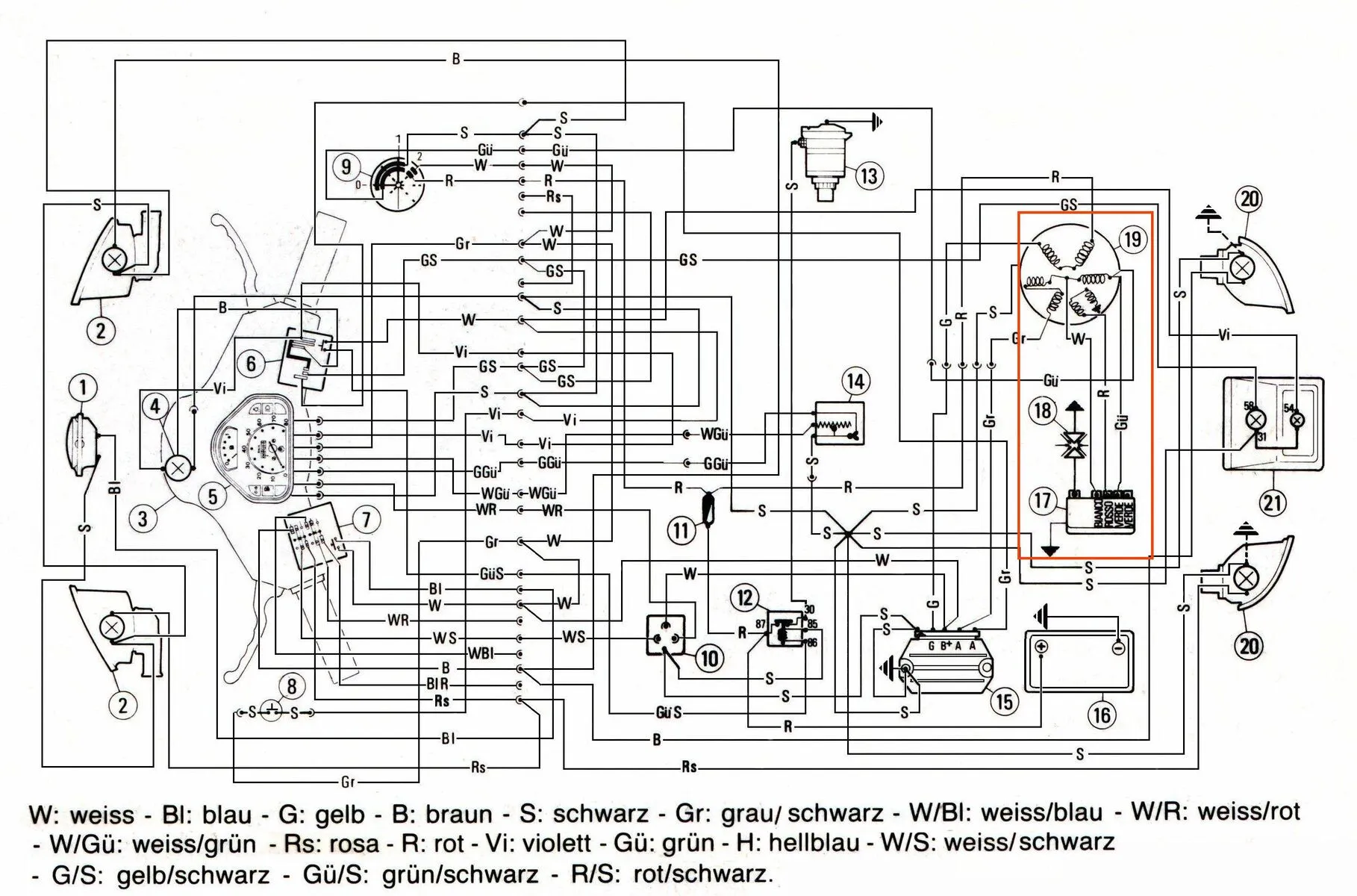

    Nein, wie schon oben beschrieben, natürlich nicht, da ja autonom. Beteiligt an der Zündung; Nummer 18 Zündkerze, Nummer 17 CDI (das kleine schwarze Kästchen wo das Kabel zum Zündkerzenstecker raus kommt) und an welches die drei von der LIMA kommenden Kabel weiß (W), rot(R), grün(gü) gesteckt werden. Das auf der Spitze stehende Dreieck ist die einzelne Leitung welche aus der CDI an dem Motor verschraubt ist. Nur das was in dem roten Kasten ist.

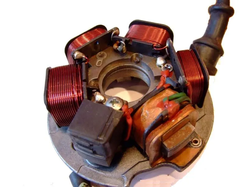

    • March 14, 2011 at 18:04
    Das wurde, geschätzt, schon 100 mal beschrieben, und die Suchfunktion hätte dich warscheinlich erschlagen mit Beiträgen.
    Aber da ich im Augenblick nix besseres zu tun habe, noch mal die Vorgehensweise bei fehlendem Zündfunken.

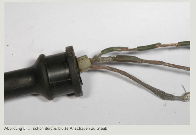

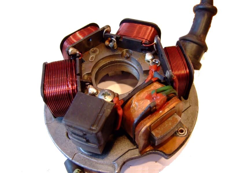

    Als erstes eine neue Kerze, als zweites neuen Kerzenstecker mit Kabel. Achtung richtigen Stecker verwenden ist ein Stecker mit Innenwiederstand (Wert ist aufgedruckt). Dann die CDI tauschen. Wenn das alles nix gebracht hat, ist der Fehler in der LIMA zu sucht. Vorher aber noch die Werte überprüfen (lt Bild). Dann die Lima (Zündgrundplatte) ausbauen. Wenn die Leitungen noch OK sind und nicht so wie auf dem Bild, den PicUp ersetzen. Wenn Du nicht wiklich fit mit dem Lötkolben bist, lass das einen anderen machen, das PiUp enthält elektronische Bauteile welche beim Löten zerstört werden könnten.
    Das PicUp ist das schwarze Ding auf 7 Uhr
      • 11.41 kB
      • 633 × 438
      • 38.5 kB
      • 800 × 600

    • March 15, 2011 at 11:14
    Zum Tausch des Pickups baue ich grds. die Lima nicht aus. Einfach die Kreuzschlitzschraube lösen und das alte Pick Up auslöten. dann das neue verschrauben und die Kabel wieder verlöten. Vorteil: Die Ankerplatte kann dann nicht falsch (verkantet, oder nicht exakt auf der Markierung) verbaut werden und Du sparst Dir Folge-Ärger. Die Kabel kannst Du eine Sichtprüfung unterziehen. I.d.R. sind die aber noch in Ordnung.
