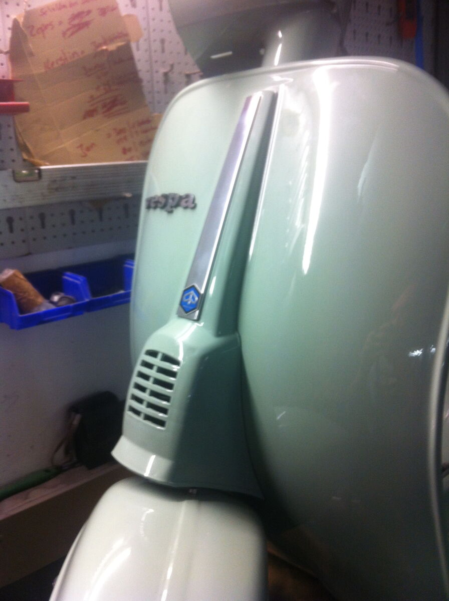

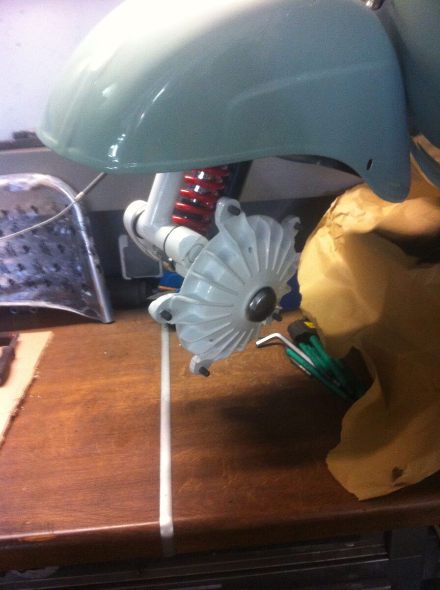

    moin moin. schwingenproblem hat sich erledigt.... lag wohl im nachhinein an der trommel.....
    habe mich mal dem heck gewidmet und das ganze mit unterbodenschutz konserviert sowie ein rücklicht angebracht und dem tank nen neuen benzinhahn spendiert. bitubo hinten ist ebenfalls nun da wo er hin soll. nu gehts nach holland und am we wird weiter gemacht ;)
    ach ja. ne sitzgelegenheit hab ich dann ebenfalls noch drauf geworfen.
    Gruß jan

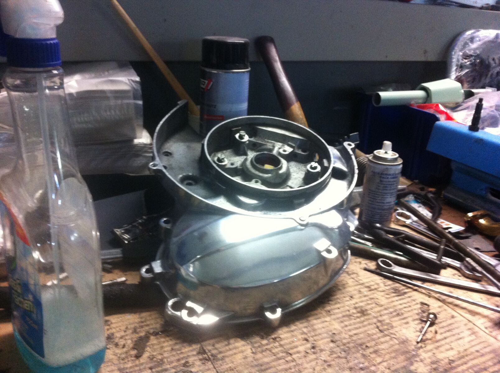

    danke dennis...bleibe drann. war heute mal wieder da habe allerdings nicht so viel geschafft. choke verbaut.... kaskade installiert und mich den brems und kupplungshebeln gewidmet. warum scheißreprokack kaufen wenn die original wieder frisch gemacht werden können. also poliiiiieren mit musik auf den ohren ;)
    was mich endärgert ist das ich den verfluchten kicker nicht mehr finde in dem werkstattmüll. dachte wenn ich schonmal poliere dann alles. naja. suche nun nen neuen alten oder was auch immer.

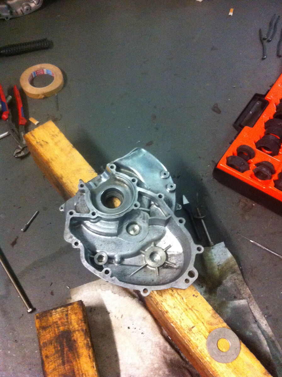

    so war heute mal wieder hier und da und vor allem im scootercenter....
    wollte mir mal fix ne 12 volt pk zündung holen nach möglichkeit mit nem superdupahighendultraquatermilerace polrad. war ausverkauft. ne nachbau hp4 variante die vom anschauen die schaufeln verliert wollt ich auch nich und nachdem ich langsam aber sicher sauer wurde das es im kompetten sck kein polrad mit 20er konus gibt hab ich nen schätzchenpreis für ne vespatronic bekommen. also direkt eingepackt.

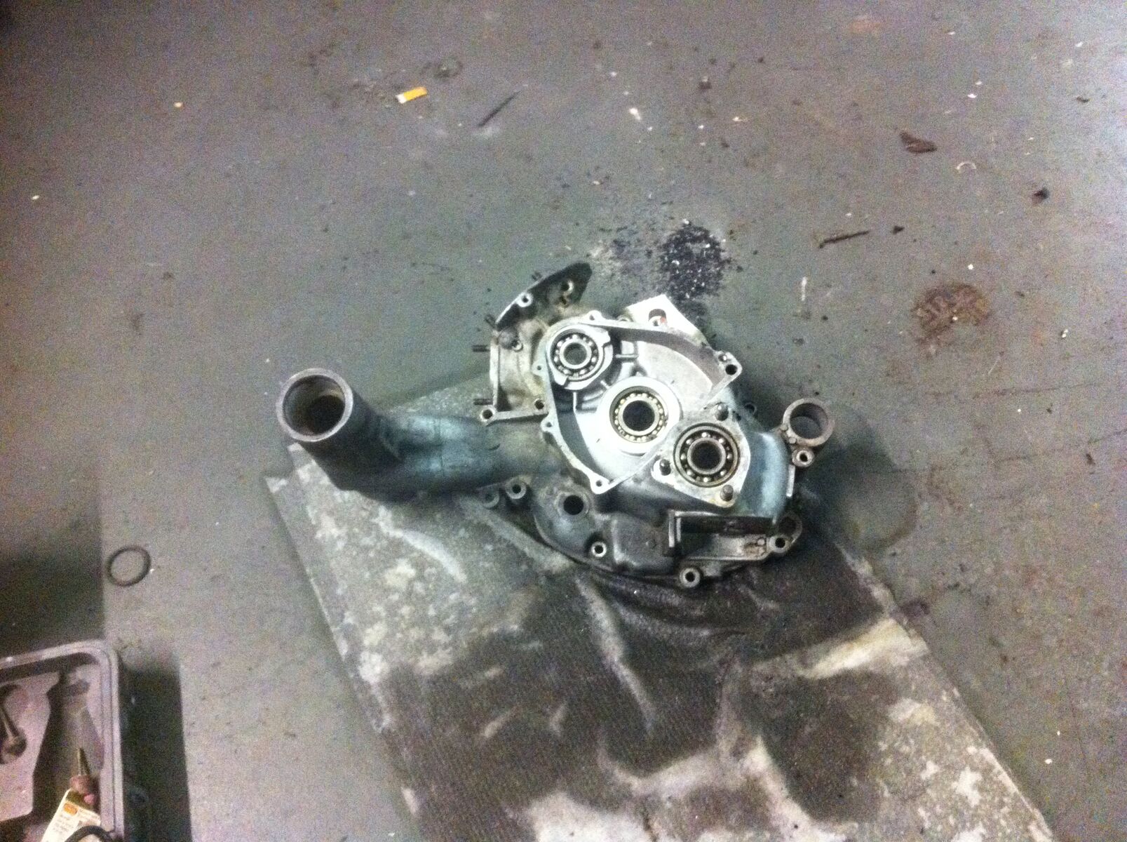

    zurück in der halle erstmal alle lager rausgekloppt und den mötör weitestgehend gereinigt. silentbuchsen reingeprügelt. aber sowas von..... und den neuen kicker mal grob vorpoliert. das sollte es dann auch wieder für heute gewesen sein. war nicht ganz so produktiv aber ich bin mit mir selber zufrieden. das ist die hauptsache....
    das sich keiner zu meiner gaytriebefrage geäußert hat bleiben die drei gänge erhalten. da ich für diese noch ne neue ori piaggio schaltklaue da hatte tuts garnicht soo doll weh.
    zack schaltklaue druff und mal von hand die gänge durchgejagt. alles tutti mal abgesehen das man nur mit sehr sehr sehr viel kraft vom dritten in den zweiten zurück kommt. welle dabei in der hand gehalten.bei der alten klaue war das mal garkein problem. verwunderlich findet ihr nicht???

    • July 31, 2012 at 23:04
    • #95
    Da es schon ne xl2 kuplung ist, wued ich verstaekte federn machen abae das was auch schon.
    Getriebe wued ich esoenlich auf jeden fall das 4. Gang reinmachen, zieht die :rolleyes: gaenge ja wesentlich besse duch dann, ausse du bist schaltfaul

  • köberle
    1,191
    230
    Deutschlandsberg, Steiermark
    was italienisches
    • August 1, 2012 at 17:33
    • #97
    Was denkst du von mir, es war dienstag :D
    Nochmal richtig: ja ich wuerds umbauen, haste einfach besseren ganganschluss und die reuse zieht etwas besser :rolleyes:

    • August 6, 2012 at 15:04
    • #98
    Danke dir für die Info. Hab nu auch lange mit mir gerungen und es wird das 4 Gang mit ner ori xl2 kulu. Sitze gerade in der Werkstatt und Lager den Antrieb neu. Muss ja mal weiter ghen ;)
