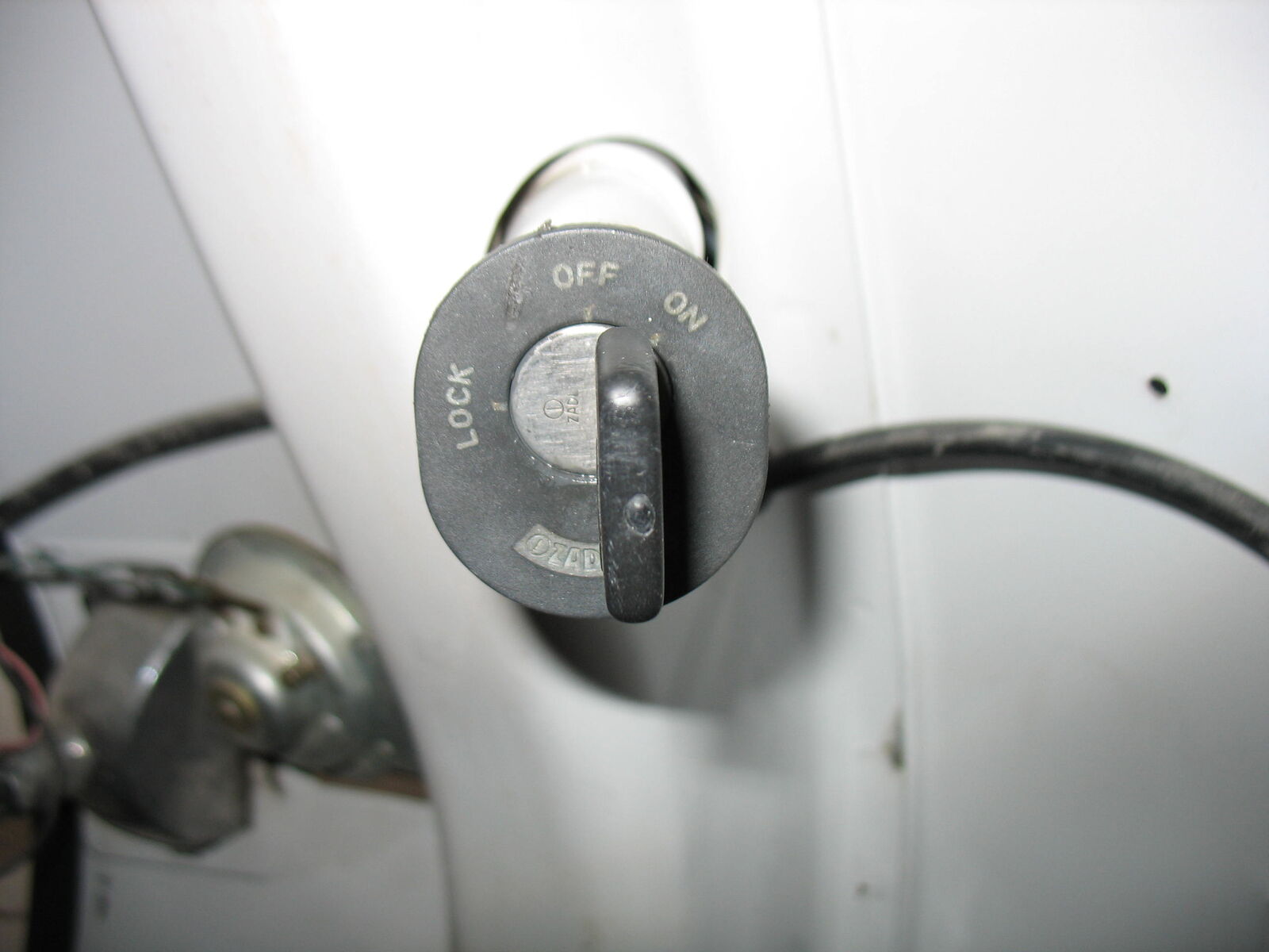

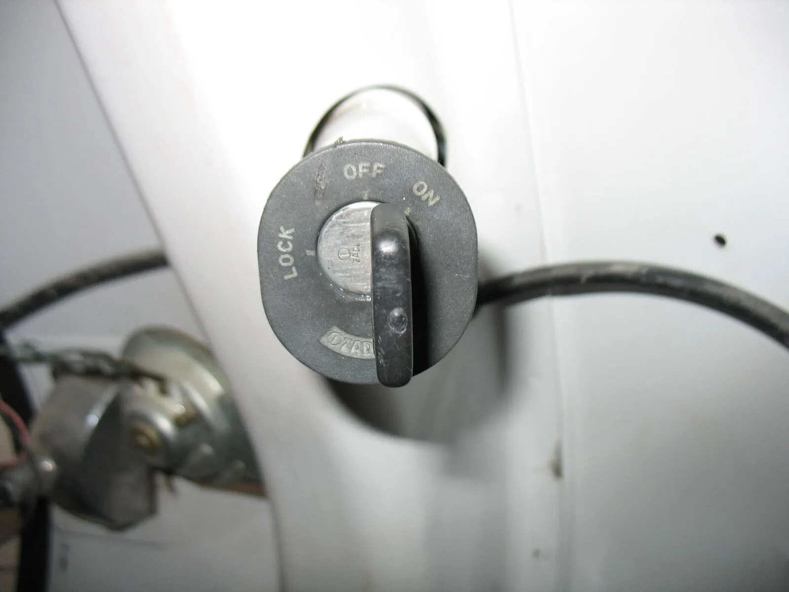

    Hier ein Bild des Zündschlosses.
    Der Schlüssel steht nicht in "off" Stellung, sondern 180° weiter. Der Schlüssel lässt sich weder abziehen noch drehen. Ebenso lässt sich das Zündschloss nicht ausbauen, da es offensichtlich mit der Sicherungsnase eingerastet ist.

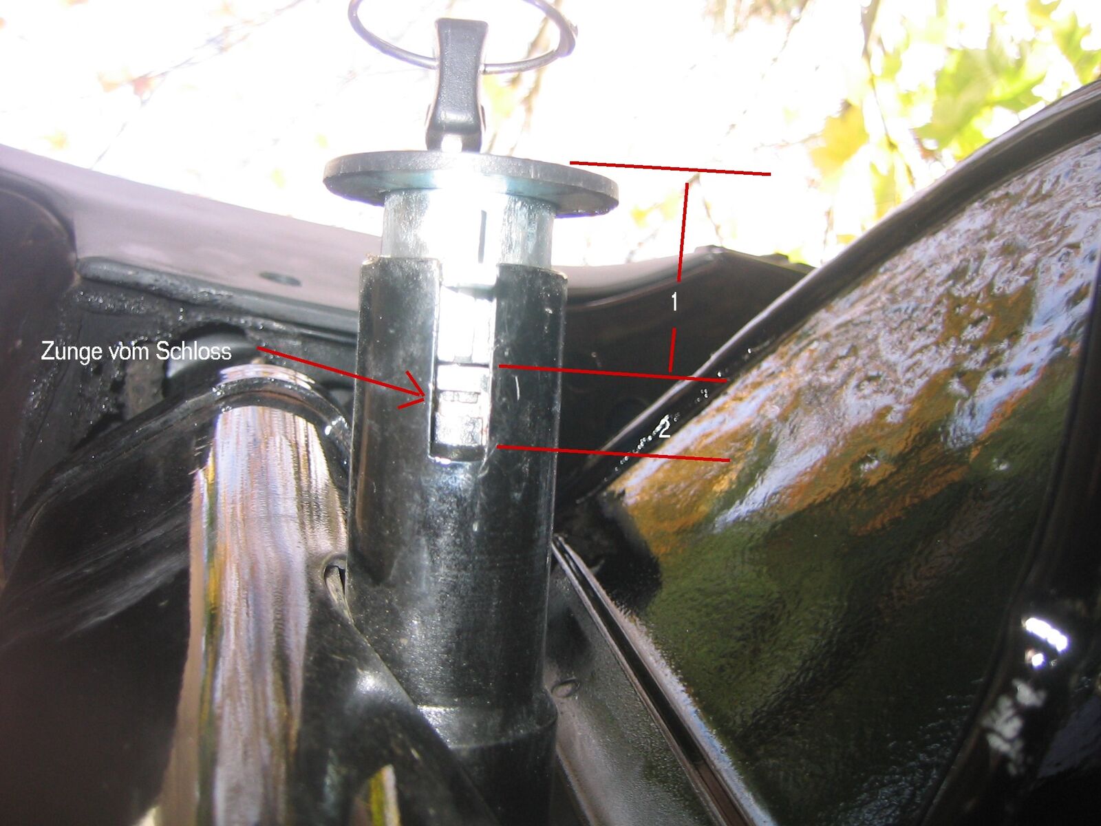

    • March 19, 2011 at 12:59
    Wie hast Du denn das hinbekommen? total besoffen oder im dunkeln? Du musst in das Rohr oben an der richtigen Stelle ein kleines Loch 2-3 mm bohren, damit Du das Schloss wieder entriegeln kannst.
    Aber NUR durch das Rohr, schau Dir an wie dick das ist und mach ne Markierung auf den Bohrer. Und das wir dem WD40 war voll für den Ar... Geschaltet wird auf der Vorderseite denn da liegt der elektrische Teil des Schlosses.

    hat sich erledigt. Ich habe mit einem kleinen Bohrer ein Loch in die Oberseite der Röhre in der das Zündschloss steckt gebohrt.
    Dabei habe ich genau die richtige Stelle über der Sicherungsnase getroffen, somit war das entriegeln und Schloss entnehmen kein Problem mehr.
    Das Handschuhfach und das Schloss sind jetzt wieder drin, diesmal aber richtig. Und Zündfunken hab ich auch, das heißt sie läuft wieder.
