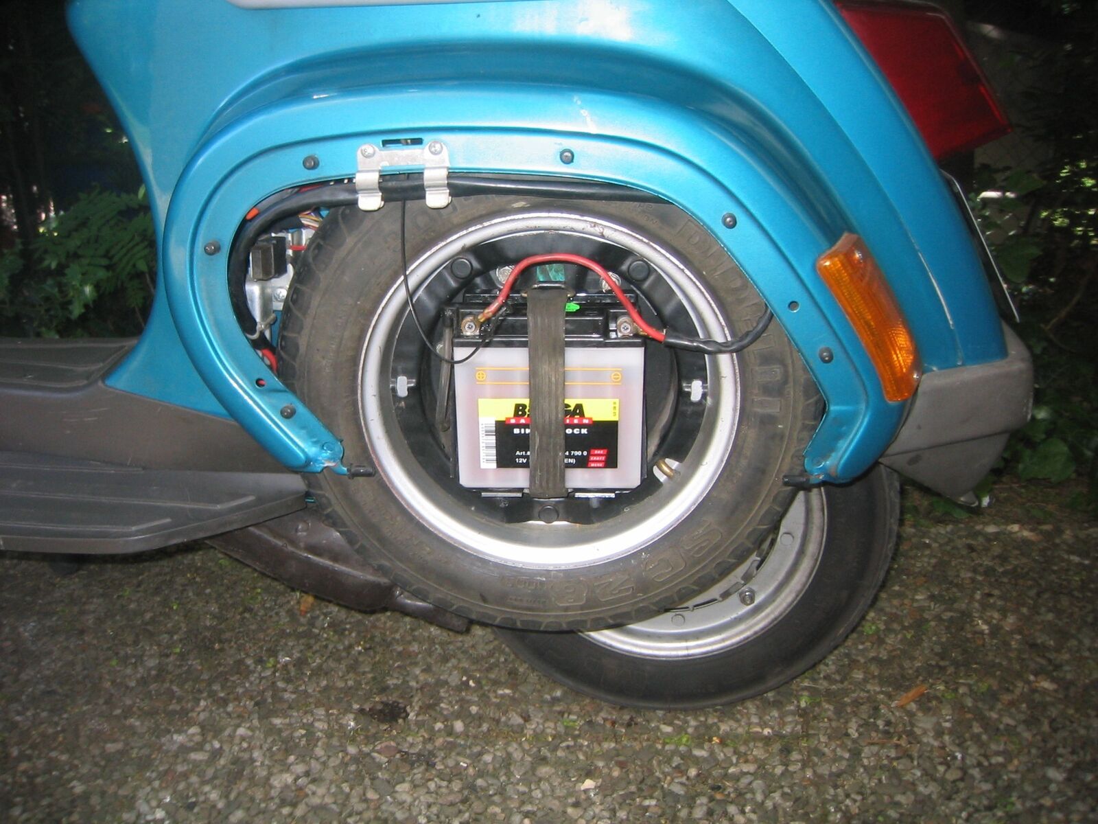

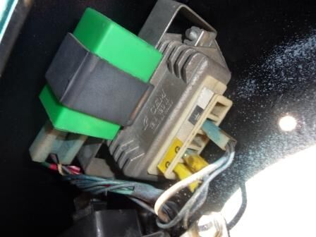

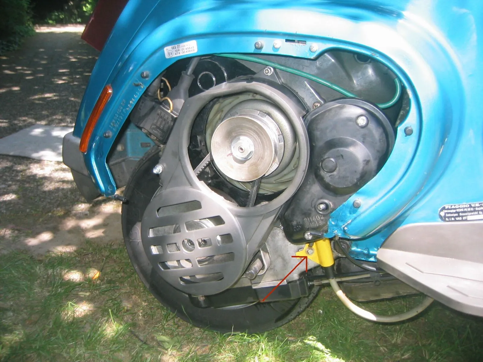

    • March 22, 2011 at 07:40
    aber ich hab ein Foto. Die Batterie gehört in das Reserverad die Anschlüsse, linkt neben dem Reserverad befindet sich das Starterrelais, da ist das Pluskabel angeschlossen (rot). Der Kabelbaum geht, mit dem schwarzen Massekabel, im großen Bogen (oben in der Metallklemme zu sehen) zu Relais. Ein weiteres Kabel (Schwarz) geht von da zum Anlasser.Die Masseverbindung is an der rechten Seite verschraubt. Mit der Schraube welche die Abdeckung für den Steckverbinder hält (hier gelb).

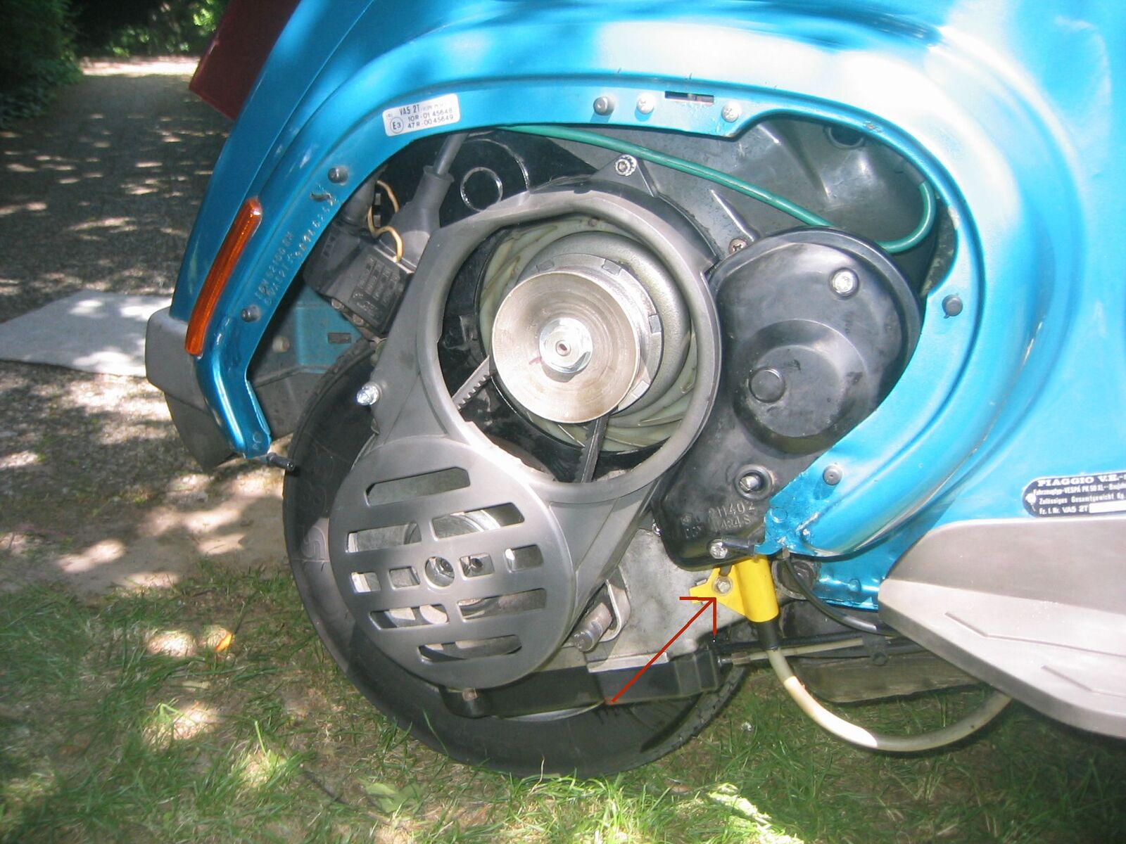

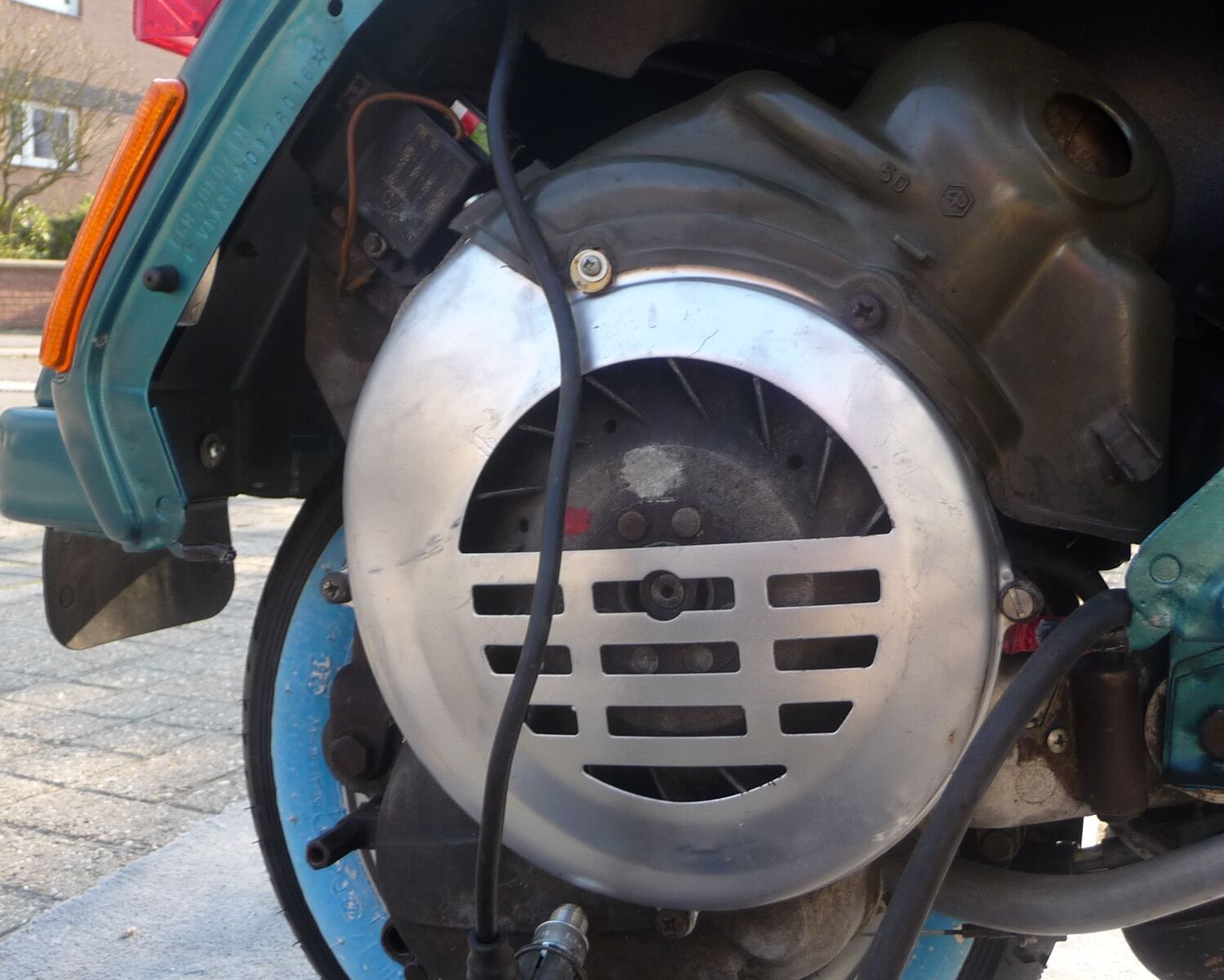

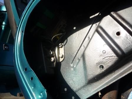

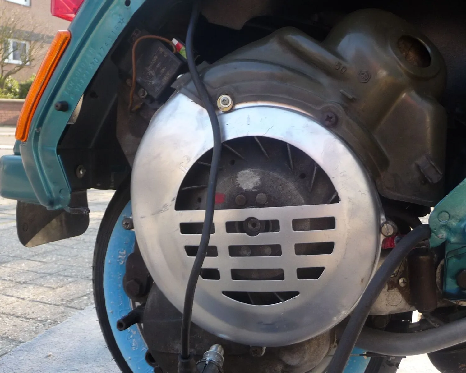

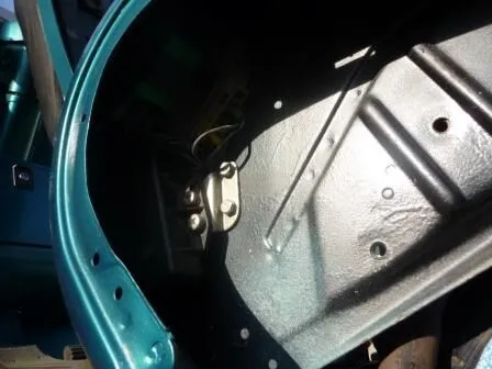

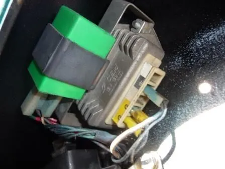

    • March 22, 2011 at 20:29
    Vielleicht hilft das weiter.

    • March 22, 2011 at 23:46
    habe jetzt noch nicht so die Ahnung weil ich selber ein Neuling bin in Sachen Vespa.
    Aber kann es vielleicht sein das du ne Pk XL hast??? Weil die haben keine Batterie. Nur die XL2 mit Elestart haben eine.
    Das Foto oben rechts zeigt den Spannungsregler und auf dieser Seite müsste dann auch eigentlich die Batterie hin (wenn du ne XL2 hast)
    Bitte korregiert mich wenn ich was falsche erzähle.

    • March 23, 2011 at 00:34
    Nee es gibt sogar V50 mit E-start meine XL1 hatte auch Ori einen E-start also nicht nur die XL2 hat ne Batterie !!!
    die Kabel für die Batterie sollten vom Gleichrichter/Starterrellais kommen also das 2te Teil unter dem Spannugsregler !
    Du kannst sie aber auch ohne Batterie starten und fahren ;)
