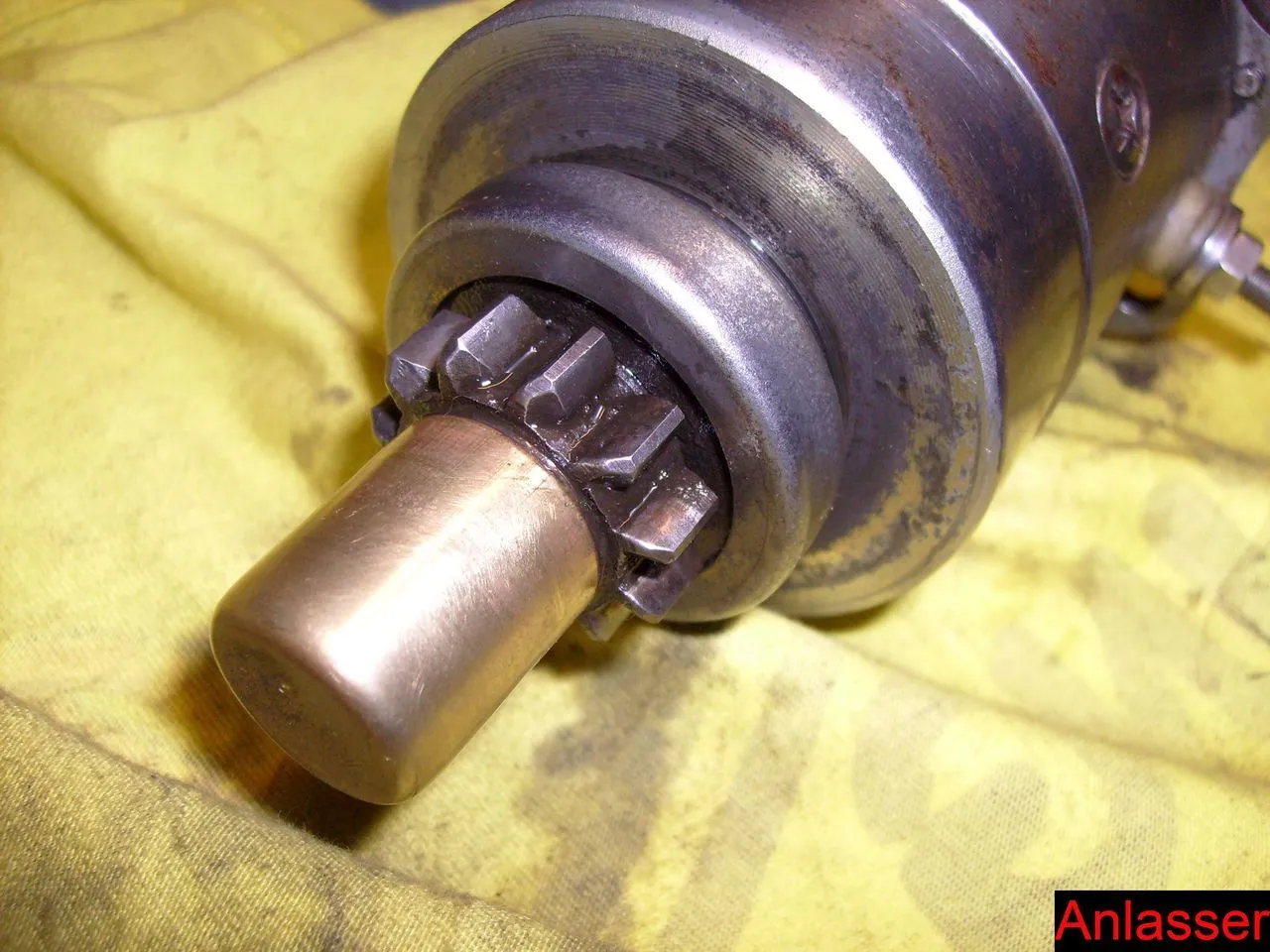

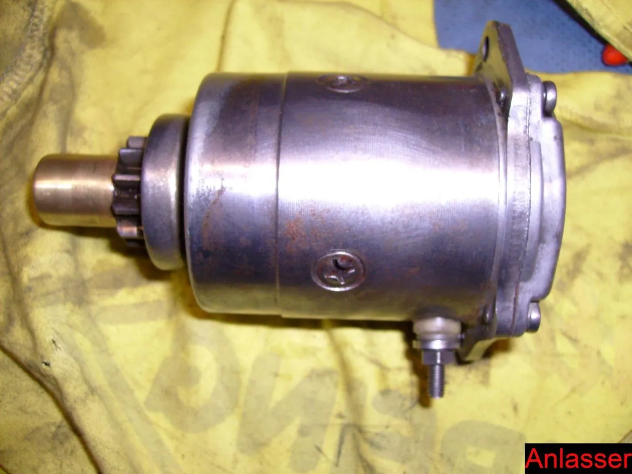

    Kannst von mir einen Guten Gebrauchten haben für 35€ + Versand haben. natürlich funktionstüchtig
