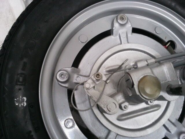

    Ja, da muss eine Schraube mit einem Loch in der Mitte rein. In den "Seilhalter" kommt wenn ich mich nicht irre der überstehende Bremszug rein. Mit dem Bremszug einen Bogen machen und einhängen.
    Gruß,
    Aerobert

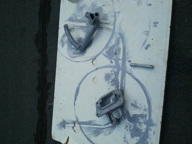

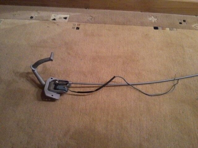

    So hab es heute geschafft die vorderbremse zusammenzubauen.
    Habe also das loch gebohrt durch das das seil soll und auch den rest
    in den haken gelegt siehe bilder.
    Habe ausserdem das Fußbremspedal mal gelackt un schon zusammengebaut.

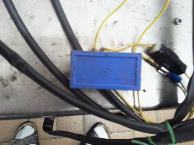

    Ausserdem habe ich noch eine Frage: Was ist das für ein Kästchen wo 2 Gelbe
    kabel rein Gehen? Das kästchen befindet sich unter der sitzbank da wo das
    Schanier ist. (Ich schätze Blinkrelais aber ich hab zurzeit keine blinker um das
    zu testen) Danke im vorraus.

    Japp sind die Blinker relais
    Kannste also weglassen
    Gewichtsreduktion

    Zitat von VespaRacerV50S
    Guten Abend,
    Habe heute mal damit angefangen meine Neu teile zu verbauen, habe beide reifen auf die felgen gezogen,
    die tachowelle eingezogen und den vorderen Bremszug eingebaut. Hab aber jetzt ein problem damit...
    da ich leider den ausseinanderbau der gabel nicht großartig dokumentiert habe :-1 weiß ich nicht mehr
    wie das bremsseil eingehangen wird :+5 muss auf dem nachfolgenden Bild da wo der rote Pfeil ist
    eine schraube mit loch in der mitte rein? und wie funktioniert das mit dem "seil halter" grüner Pfeil....... ?(
    wäre um eine zusammenbau anleitung dankbar oder um fots auf denen mann diese "Mechanik" mal sieht......
    Danke im Vorraus Gruß Jan.
    die felge ist falschrum auf der vorderradtrommel!
    die hinterradfelge auch!
    mit dem schlauch bzw. dem ventil am vorderrad stimmt auch was nicht. das vebtil sollte eigentlich durch die ausfräsung in der felge schauen.
    Gruß,
    bubu

    Danke für die info.
    Ja das mit dem ventil ist mir schon aufgefallen stört mich soweit aber nicht sonderlich.
    Bei dem hinterrad hat mich das mit der felge schon ein wenig stutzig gemacht
    weil der ventil deckel dauernd an den mototblock kam!!!!
    Also einfach nur felge drehen oder muss ich sonst noch was beachten???

    naja wenn du nen laufrichtungsgebundenen reifen hast und den nach der jetzigen (falschen) montageweise der felge richtig rum drauf ist wird der bei richtiger montage der felge dann falschrum sein. also das auch nomma prüfen.
    da gibts nen ganz einfachen trick sich das zu merken wie rum die felge kommt:
    dich dürfen einfach nicht alle hutmuttern/mutern auf einmal ansehen. wenn du auf die trommel schaust siehst du 5 von der trommel, die andern 5 von der felge müssen dann auf der rückseite sein.
    Gruß,
    bubu

    Danke für den tip mit den muttern werd ich mir ab jetzt merken.
    nein habe keine Laufrichtigungsgebundenen Reifen, habe jetzt beide reifen gedreht
    und aus dem vorher nicht störenden graden ventil wurde jetzt ein störendes ventil
    da es jetzt dauern an der gabel anstösst und das rad sich nur 3/4 nach links
    oder nach rechts drehen lässt. Werde den schlauch also wieder ausbauen und umtauschen.......
    bis dahin ein schönes osterfest und ein Danke an alle die bis jetzt geholfen haben. klatschen-) jubel
    Gruß Jan

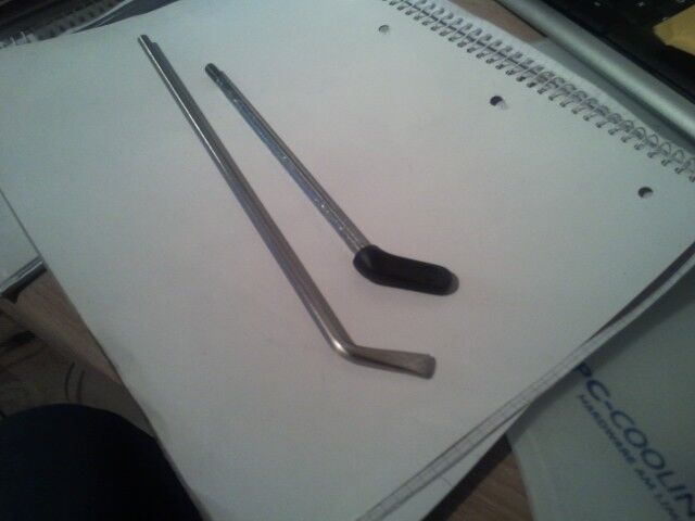

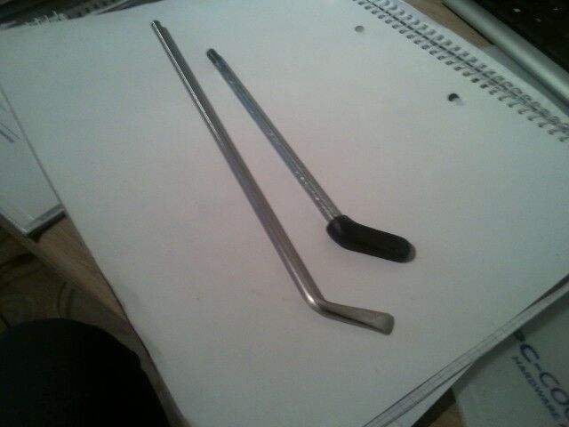

    habe ein kleines problem mit dem benzinhahn :whistling:
    habe mir mal ein benzihnhahn bestellt aber komischerweise ist die stange zum öffnen
    und schliessen dieses zu kurz. Normalerweise würde ich ihn verlängern,
    aber das gefiel mir nicht und wäre auch viel zu einfach gewesen also habe
    ich mir kurzer hand auf der arbeit nen neuen gemacht aus Edelstahl.
    So jetzt zum eigentlichen problem ich hab meine karosse zum anpassen leider nicht hier
    da beim Lackierer. Daher bitte ich die V50 spezial fahrer oder alle die wissen wie lang die sein muss
    um Antwort. Danke im vorraus.......
    Gruss Jan. :+2

    20,2 cm reine sichtbare Stangenlänge d.h. ohne Hebel.

    habe den hebel gekürzt und ein loch gebohrt.
    Gruß Jan
