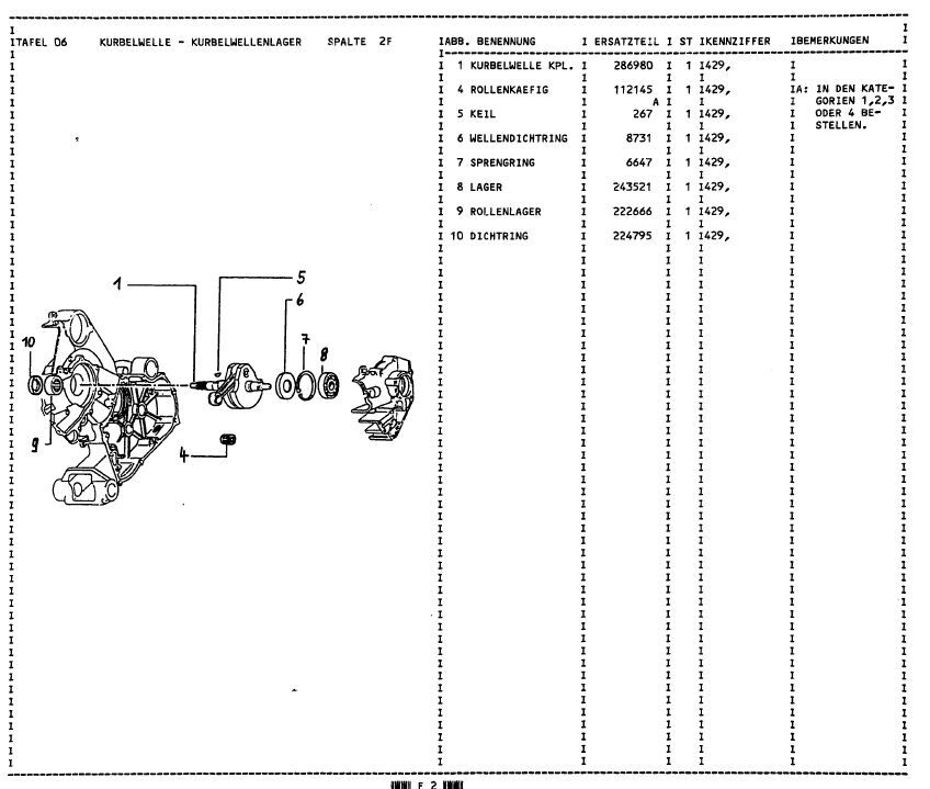

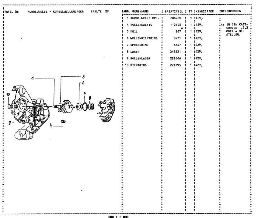

    • March 30, 2011 at 08:26
    Zitat von Vespa64
    So, geschafft. Neuer Öltank drin. sauber entlüftet und läuft einigermassen.
    Der freundliche hat mir gesagt, dass bei der Automatik ein Kurbenwellenlager nur von der Ölpumpe geschmiert
    wird. War mir Gemisch fahren zu heikel.
    Das ist teilweise richtig aber trotz allem Blödsinn. die Ölpumpe pumpt das Öl in den Ansaugtrakt hinein, das wird mit dem angesaugten Benzingemisch verwirbelt. Dis dahin nix andere als wenn Du Gemisch getankt hättest. Die beiden Lager der Kurbelwelle, das rechte Lichtmaschinenseitige, wird mit dem Gemisch geschmiert. Da ist eine separater Überströmkanal wo das Gas aus dem Kurbelgehäuse in den Zylinder überströmt, ein Teil muss da zwangsweise durch dieses Lager. Das linke Lager(Ölpumpenseitig, (denn dies wird direkt von der Kurbelwelle angetrieben) hat gar keinen Zugang zum Kurbelgehäuse. Der Aufbau von innen nach aussen, zuerst der Wellendichtring dann ein Federring welcher das Kugellager in Position hält dann folgt das Gehäuse für die Ölpumpensteuerung. Dieses Lager ist vom Werk aus mit einer Fettfüllung versehen. Danach folgt der Antrieb der Ölpumpe welcher ebenfalls mit einer Fettfüllung versehen ist. Du siehst alles Blödsinn oder gesundes Halbwissen.
    Wenn Du den Motor MIT der Ölpumpe wieder in Betrieb nehmen willst, musst Du den Öltank füllen, den Benzintank trotz dem mit 3 Litern GEMISCH (1:50) füllen. Denn zuerst ist Luft im Ölsytem und in der Pumpe und bis die fördert dauert es eine Weile. Der Motor läuft dann zuerst mit dem Ölgemisch aus dem Tank, nach einer Weile fängt die Pumpe an das Öl in den Motor zu befördern. Dann fährst Du mit einem 1:25 Gemisch, was Du zum einen an eine gewissen Unlust des Motors merkst. Zum Anderen ist es ratsam. mit einem Stock den Ölstand im Tank zu peilen und zu prüfen ob Öl gefördert wird. Ab dann kannst Du nur Benzin in den Tank füllen.
