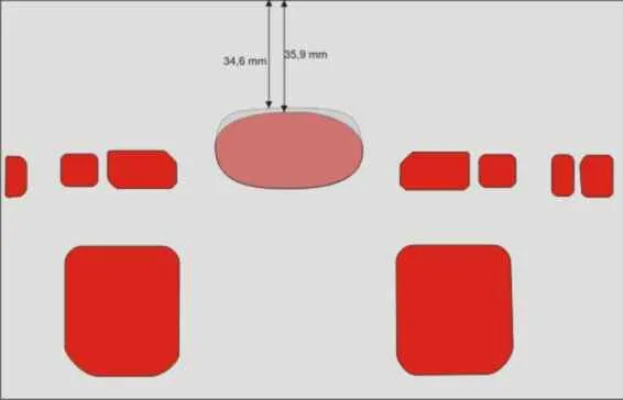

    Du musst Deine Steuerzeiten ermitteln. Dann nimmst Du Dir die Steuerzeiten, die der Puff oder Du haben möchten als Ziel und rechnest.
    Natürlich kannst Du auch Race Base rechnen lassen.
    Dann machst Du Dir mel ne Portmap von Deinem Zylinder, rechnest das Sehnenmaß in Bogenmaß um und Überträgst das auf die Portmap.
    Am besten das Ganze aus selbstklebender Folie ausschneiden und rein in den Zylinder. Dann siehst Du, was weg muss.
    Könnte dann so aussehen, nur die hier ist von nem Parma.
