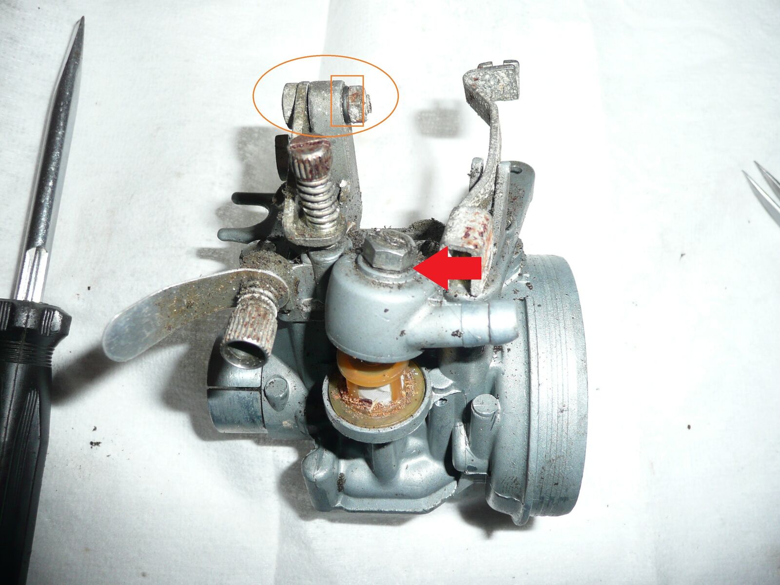

    Habt ihr bei dem Schieber keine Unterlegscheibe ? Also dort wo der Gaszu eingefaedelt wird, da sitzt eine Schraube mit Mutter und da ist bei mir eine Unterlegscheibe zwischen, hier mal ein Bild

    Ich hoffe das Bild erklärt alles. Ich nehm mal an, das ist ein Bild, bevor du den Vergaser gerreinigt hast.

    • April 3, 2011 at 10:55
    Hier sieht man den Vitonring doch, ist jedoch nicht in allen Dichtsätzen dabei... Ist definitiv keine Scheibe sondern ein Dichtring ;) Als Dichtung zwischen Anschluß und Vergaser dient das Sieb, sehr richtig.

    • April 4, 2011 at 01:40
    Beste Grüße
    Tja, es sieht aus als sei da ein Ring, da ist aber keiner :whistling: diese Erhoehung ist von dem Deckel selber, egal, ich werde da ein Dichtring und dann eine passende Unterlegscheibe draufsetzen, denn so blanko kann ich die Schraube nicht reindrehen, da sie das Gehaeuse ankratzt, deswegen dachte ich erst da kaeme die Unterlegscheibe rein die ich ueber habe, aber die passt nicht, da die Schrauben oben breiter wird, das ist ja alles merkwuerdig -))

    • April 4, 2011 at 07:36
    Ja, die Erhöhung ist vom Deckel selbst. Das Dunkle ist dann der Dichtring, zumidnest die Reste davon ;)
