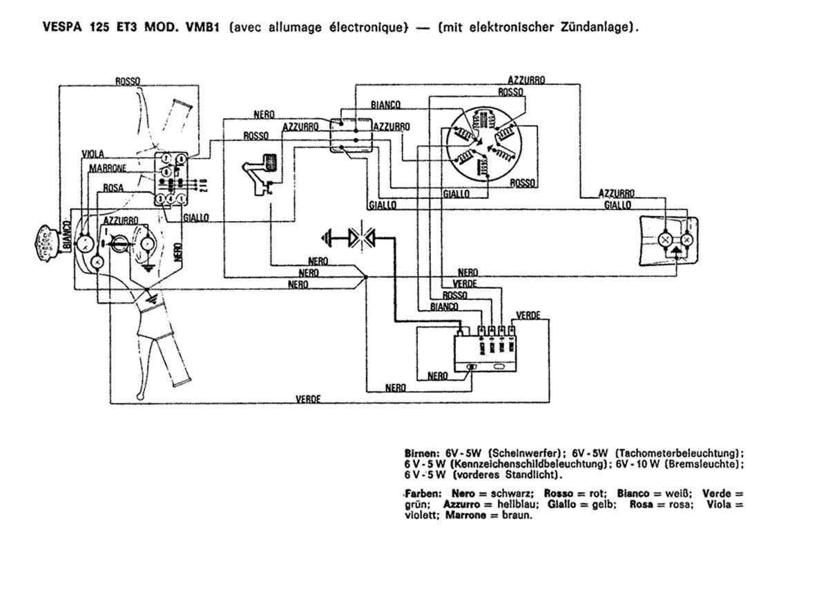

  • Ja das ist so eine Sache, an der Schalterstellung liegt es nicht, denn es ist verboten das Rücklicht abschaltbar zu installieren, wenn der Scheinwerfer an ist muß auch das Rücklicht an sein. Da bleibt Dir wohl nicht anderes übrig, als einen Schaltplan zur Hand zu nehmen und zu verfolgen woher das Rücklicht seinen Strom bekommt. Da ich Dein Rücklicht nicht kenne, ist auch noch der Fall möglich das da Strom ankommt aber kein Massekontakt vorhanden ist. Wie Du aus dem Plan ersehen kannst, kommt die Masse über eine schwarze (nero) Leitung für BEIDE Birnen, weiter eine blaue (Azzurro)und eine gelbe (giallo) kommen aus dem Kabelkästchen, wobei die blaue für das Stoplicht und die gelbe für das Rücklicht ist.

    danke für Deine Antwort. Leider bin ich kein Kfz-Mechaniker und auch kein Elektriker. Schaltpläne sind für mich Böhmische Dörfer.
