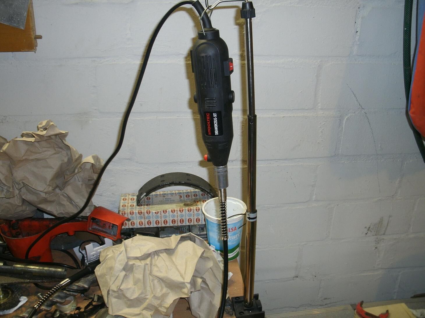

    • May 7, 2011 at 20:47
    • #26
    Kobolt hat sich gemeldet Di/Mi ist der Zylinder fertig. Bring ihn am Sonntag hin.

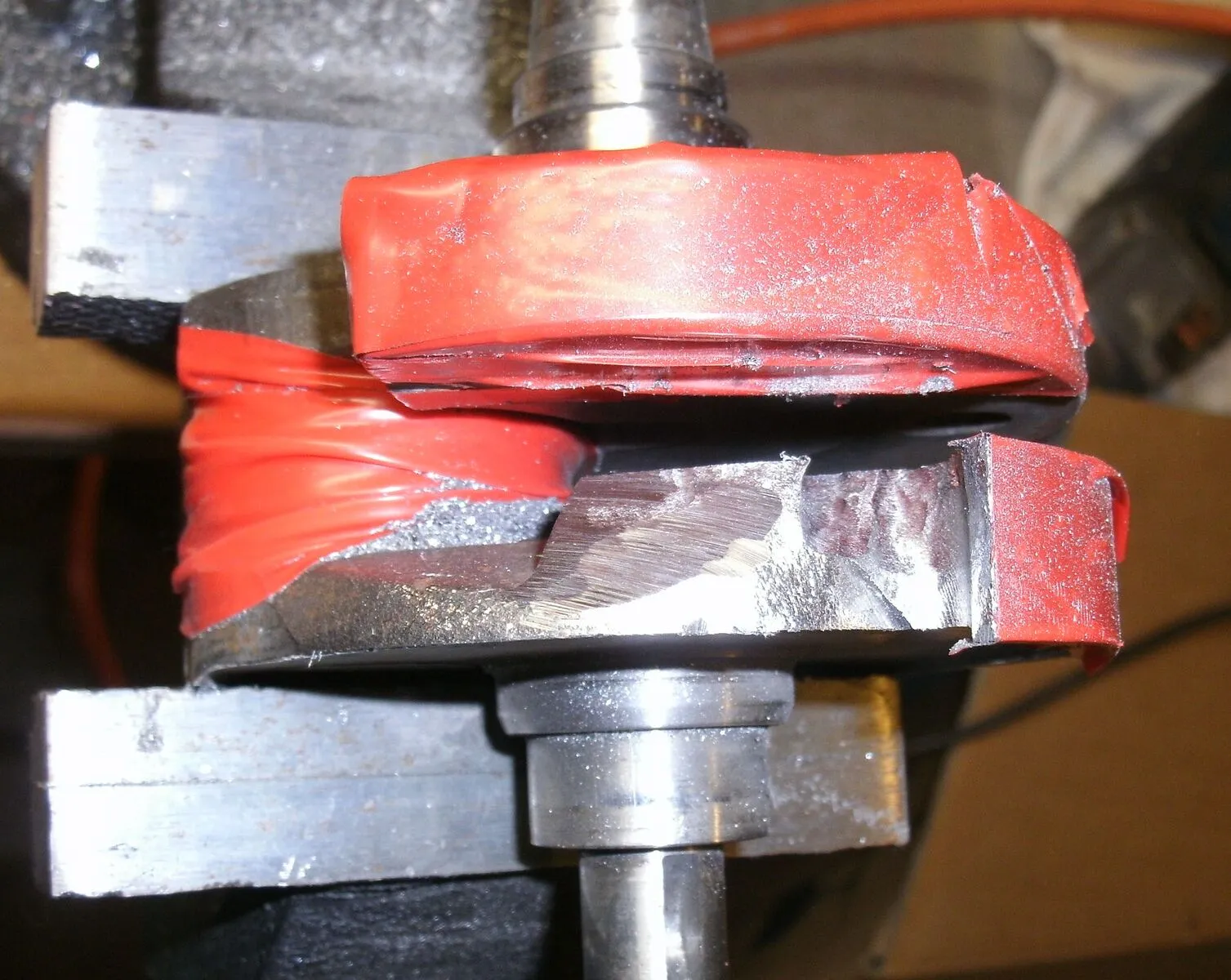

    Zudem bin ich gerade (hab noch schmutzige Finger) dabei meine neue 125er Welle auf Lippenwelle (mit Steuerzeit ca 110/60 Grad) umzufräsen. (bin fast fertig).
    Den Zylinder werde ich mal unangetastet lassen ( :+5 wie klein sind die Überströmer...unglaublich).
    Das Ding soll ja immer ohne Probleme laufen!
    Verdichtung???...ich glaub ich lass alles so.
    PS: ..und die Zweite Welle ist wirklich schneller als die vom Spanier :+4 ...aber zumindest hat DPD versucht zuzustellen! Egal hauptsache ich hab eine!

    • May 7, 2011 at 22:21

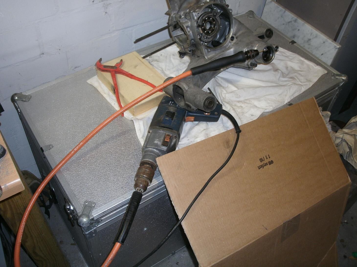

    • #28
    Gute Idee, hat beim Polini auch gut geklappt.
    Zwischenstand (ich bin am Kämpfen, immer wieder pause, da die Biegsame Welle hieß wird, dann Pseudo-Dremel!)
    Sieht nicht immer so unordentlich aus....aber immer öfter klatschen-)

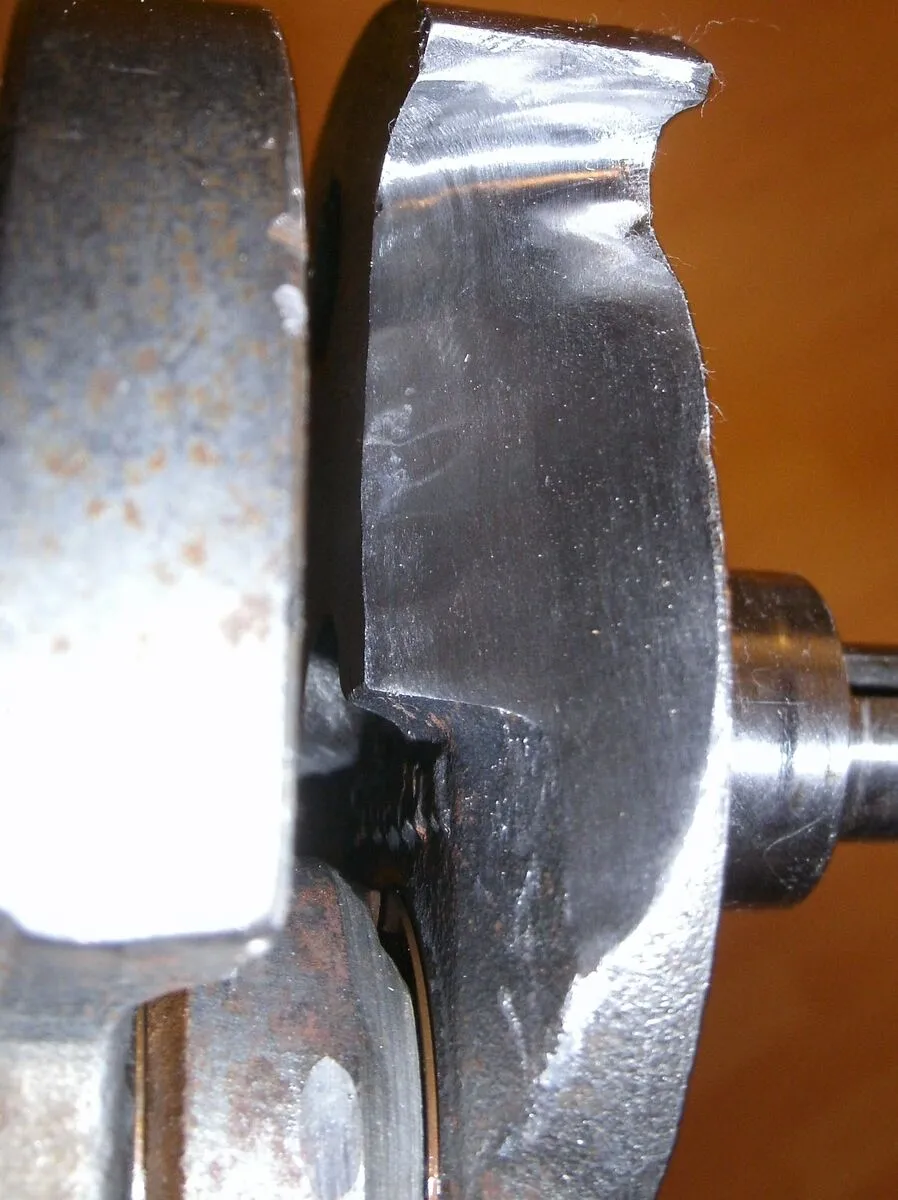

    Fast Fertig
  • Oloone
    3,881
    746
    22941 Delingsdorf (bei HH)
    • May 7, 2011 at 23:34
    • #30
    Fertig!
    Was man nicht so sieht: ist tiefer gelippt als die Wange breit ist.
    Das Foto gibt es nicht wirklich wieder!

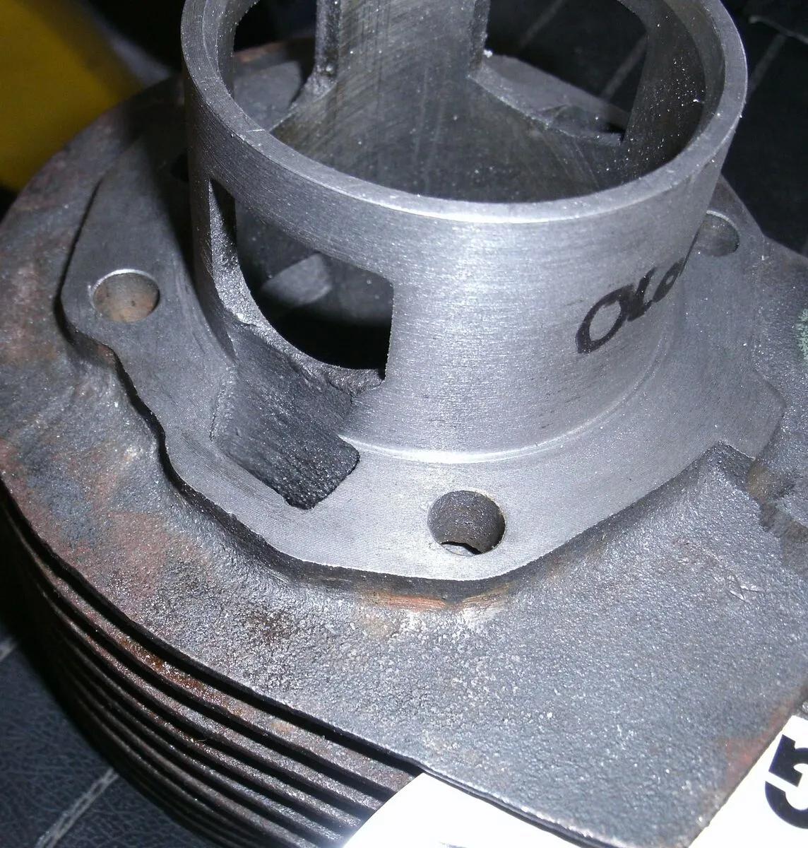

    • May 12, 2011 at 20:42
    • #35

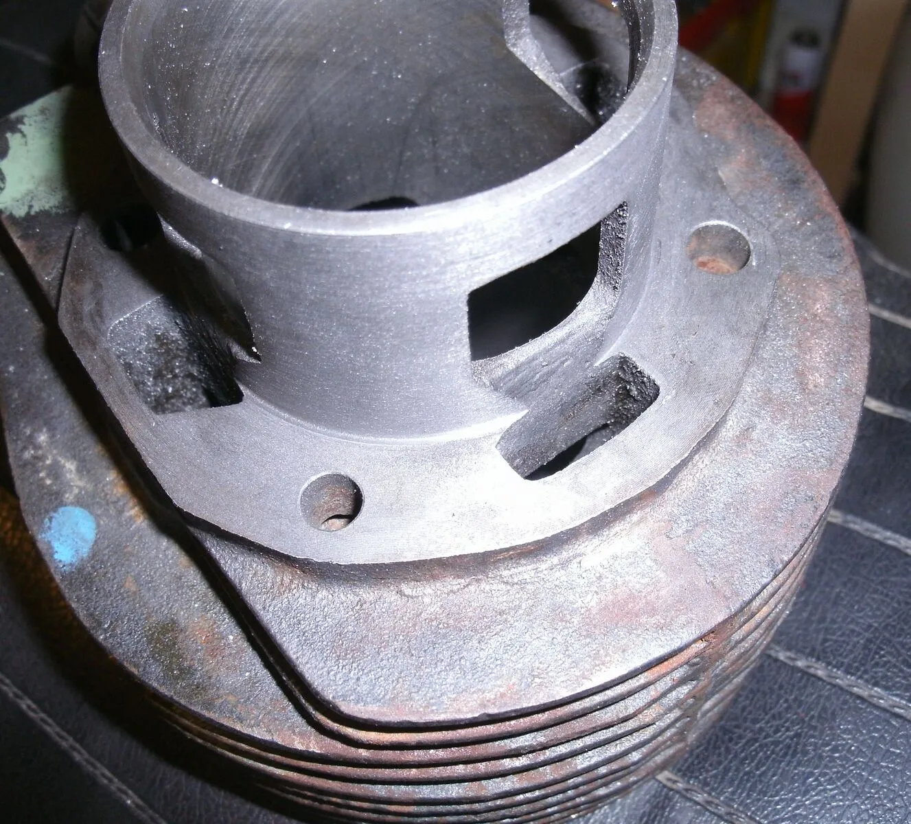

    Zylinder abgeholt bei...
    bin am überlegen, ob ich die Überströmer und den Bostport aufmache.
    Sehen die Sch... aus! Ich denke ich lass das erst einmal so!

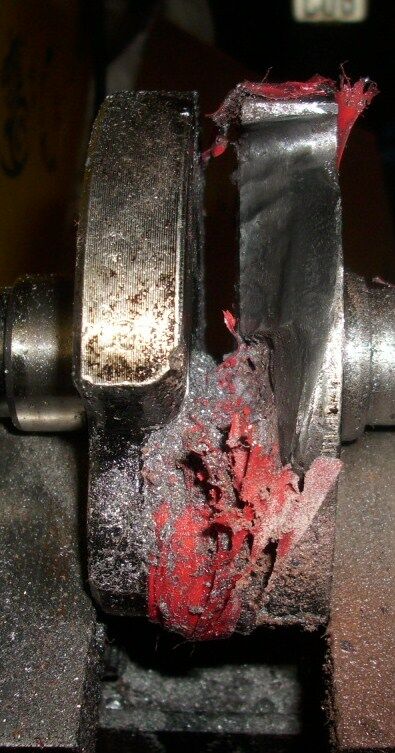

    Nach unglaublichen 2 Wochen habe ich mal wieder weiter gemacht.
    Kurbelwelle raus und neue rein.
    Kurz mal gedreht bevor die kleine Hälfte wieder drau kommt...sie schleift im Kurbelgehäuse :-1
    Dann mal die Bohrung für das Kolbenbolzenlager gemessen...20 mm. ?(
    Meine anderen haben 19 mm.
    :-1:-1:-1..hab ich etwa ne 200er Welle?
    ...hab leider vergessen mal die Pleuellänge zu messen.
    Wer kann helfen?
    Edit: hab sonst immer nur an 200er gebastelt.
    Wenn die Welle ne 125er ist könnte das Schleifen ja auch weg gehen, wenn die kleine Hälfte drauf ist.
    Ich hoffe ich hab mir die ganze Arbeit nicht umsonst gemacht.
    ...sonst muss ich wohl den Road Warrior im GSF mal die Ohren langziehen :-8
    Einmal editiert, zuletzt von Oloone (May 28, 2011 at 21:09)

    • #37
    Shit!!!!!!!!!
    Das Pleuel ist 110 mm lang!
    Währe ja zu schön gewesen, dass ich die super seltene Kurbelwelle mit 20 mm Pleuelauge habe! Doch ne 200er! Shit. :+4
    Also noch einmal ! Ich habe ja am Vatertag sowiso nix Besseres zu tun!

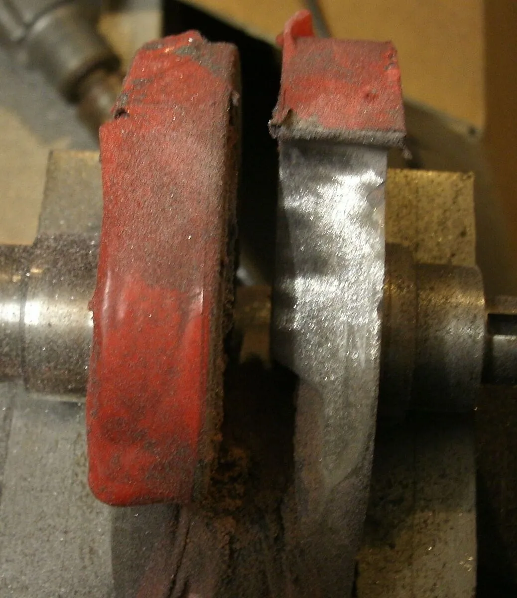

    Hier kurz vor dem Glätten! Diesmal wirklich ne 125er Welle!
    ...ist aus ner spanischen Post-PX!
    Steuerzeiten: ...lass Dich überraschen.... hab 15 mm weggeflext!
    Zudem hab eich den Vergasser schon einmal neu bestückt!
    Kurbelwelle ist auch schon drin.
    Noch zusammen bauen und los geht es !
    Einmal editiert, zuletzt von Oloone (June 2, 2011 at 20:56)

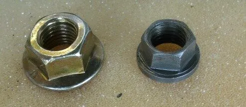

    • June 12, 2011 at 19:50
    • #38
    Meine Frau hat mich heute in die Garage geschickt. :-3
    Bin fast fertig.
    Wie lange das immer dauert!
    Und wieder was gelernt.

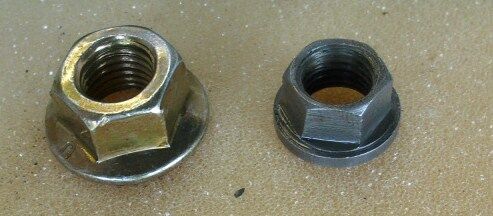

    Die Mutter für die Kupplung hat natürlich nicht gepasst. :-1
    Hier mal ein Bild von der Mutter, die mir LTH als Kupplungsmutter für PX80-150 geschickt hat (goldfarben) und der, die ich in meinem Schraubenpaket gefunden habe.
    Ich hoffe die ist für die Kupplung. Habe sie mit 40 Nm angezogen!
    Dabei habe ich mir noch ein Kupplungsfeststellwerkzeug gepastelt.
    Leider ist das Foto nicht so scharf. Funktioniert gut!
