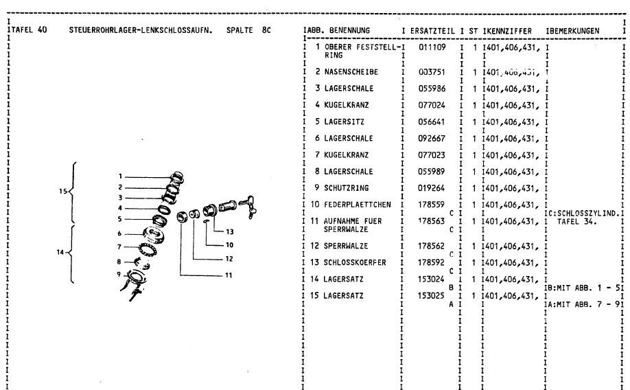

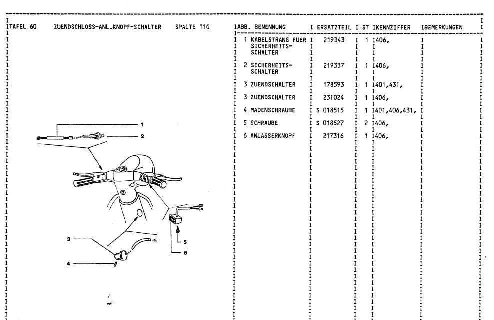

    nach dem Lackieren meiner Vespa habe ich festgestellt, das mir irgendwas vom Zündschloss verloren gegangen ist.
    Das schwarze Teil mit den Kabeln (Stecker) habe ich noch. Auch der Schliesszylinder ist noch da - aber zwischendrin muss irgendetwas fehlen.
    Leider bringt mich diese Explosionszeichnung auch nicht viel weiter. Modell ist V5X3T.
    Ich denke ich habe noch:
    - Schliesszylinder
    - Schlosskörper
    - Stecker Zündschloss
    Was denke ich fehlt:
    - Schlossriegel
    - Feder Lenkschloss
    - Buchse
    Kann das jemand bestätigen oder hat noch weitere Hinweise?
    Hier der Link zur Zeichnung:
    Vielen Dank im Voraus!
    Dominik
    • April 11, 2011 at 17:53
    Du brauchst folgende Teile;Nummer 11 bis 13 von der Tafel 40 und 3 und 4 von der Tafel 60.
