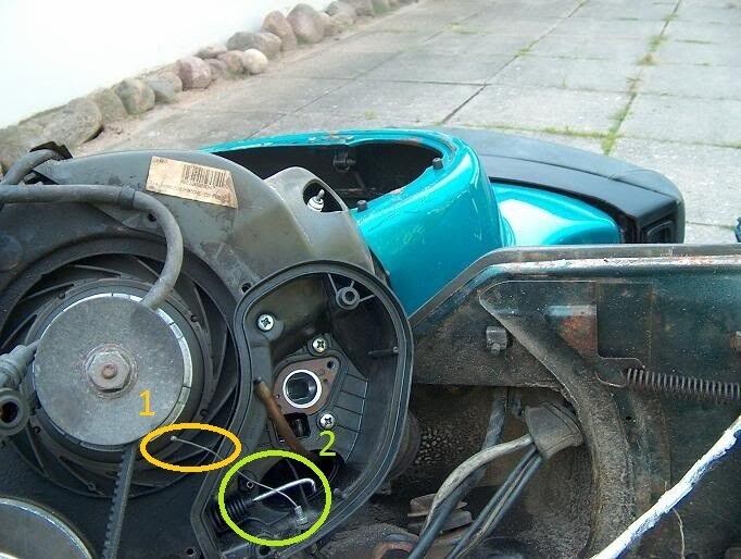

    Hast Du das überprüft, oder lohnt es sich vielleicht doch nochmals nachzusehen? Ansonsten für die, welche sich mit dem Automaten nicht so auskennen: Der Gaszug wird beim Automaten unten am Motor fixiert. Dort befindet sich eine Umlenkung, an deren oberen Ende sich das Gasgestänge (hinterm Lüfterrad) befindet. Diese wird durch das Luftfiltergehäuse über einen Gummibalg zum Gaser geführt. Der Bowdenzug, der von unten ins Gasergehäuse führt ist der Choke-Zug.
    Also: An Deiner Stelle würde ich nochmals den korrekten Sitz aller Düsen prüfen. Zudem solltest Du den Gaser dann nach der im Automatic-Topic beschriebenen Methode einstellen. Wenn all das nicht hilft, solltest Du eventuell den Gaser tauschen, oder zumindest sehr genau auf mechanische Defekte prüfen. Oft ist die Schwimmeraufhängung bei den 16/14er Dell'ortos gebrochen.
